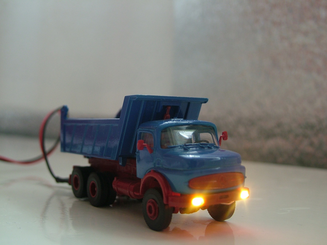

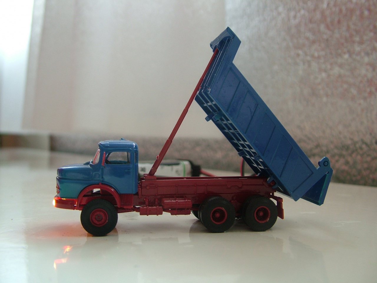

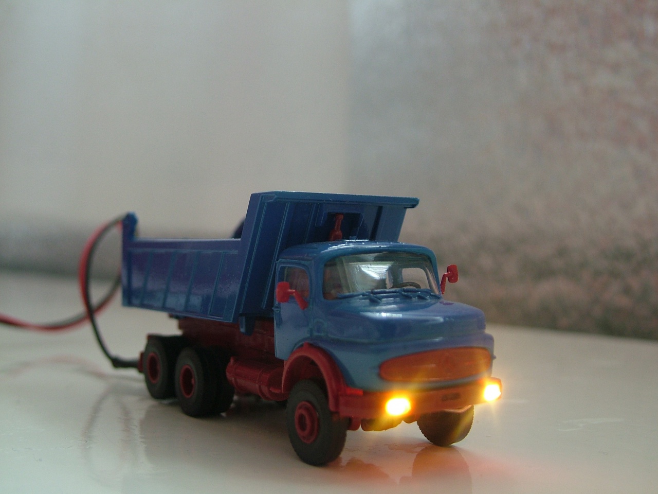

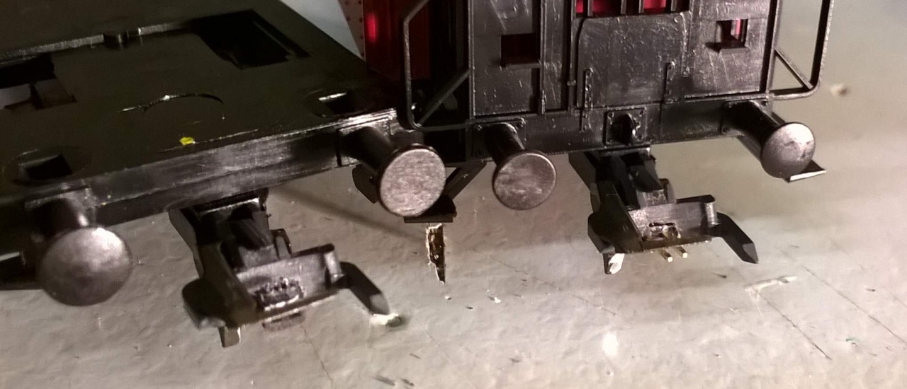

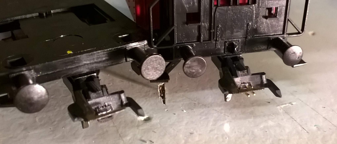

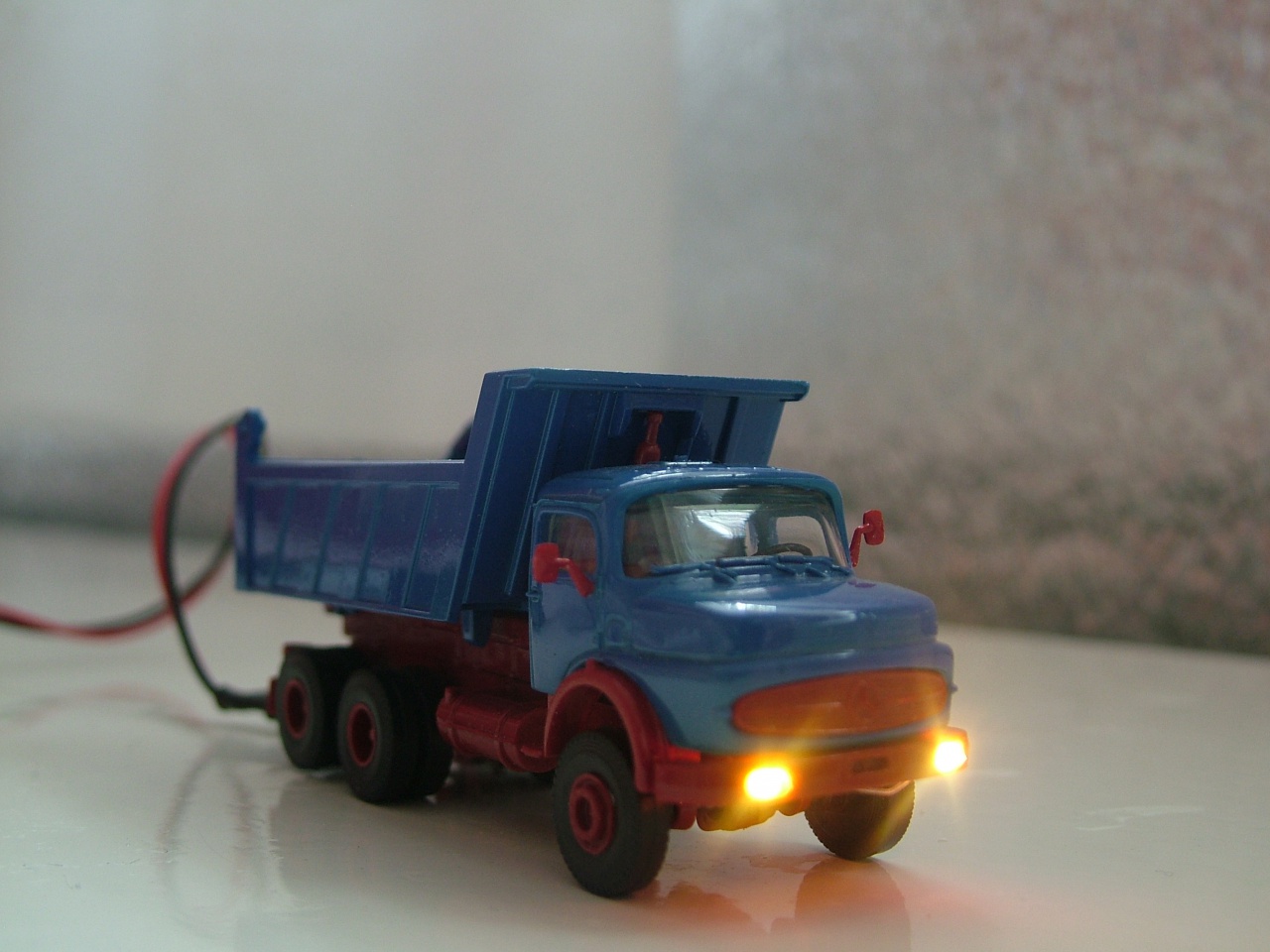

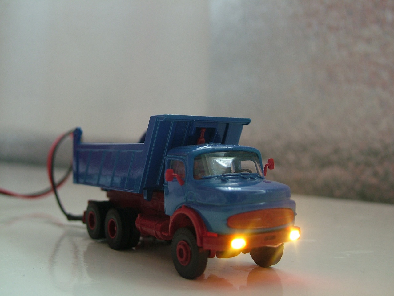

(#48969) SzerNoh hozzászólása
Dec 27, 2015 |

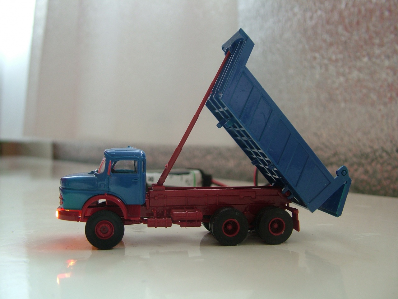

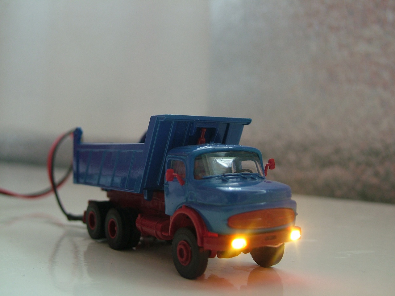

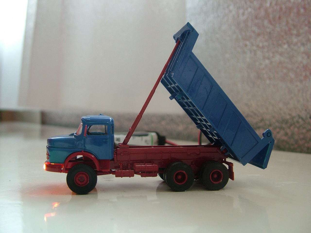

Ünnepek alatt sikerült itthon elkészíteni ennek a Mercinek a világítását, valamint kicsit más szint kapott mint a gyári állapota: |

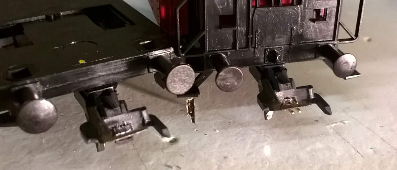

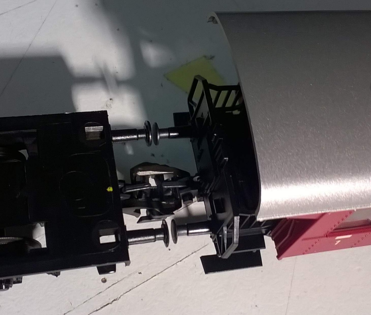

(#49293) diginewl hozzászólása
Jan 19, 2016 |
Más jellegű kérdés/segítség:
A vitrinvonatban vannak személykocsik, amiket toligálnak a mozdonyok. Ezek a kocsik (Roco playtime) műanyag perselyes tengelycsapágyat tartalmaznak.
1,5 év után úgy kikoptak ezek a műanyag házak, hogy a kocsi műanyagcsapágya leült a sínre.
Van erre valami feljavítás?
Azt találtam ki gyorsan, hogy beragasztottam egy 0,2mm-es rugóbronz darabot, amibe fúrtam egy 2mm-es lyukat. Ezen átmegy a tengely. De így nem a tengely hegye forog.... |

(#49300) csíkosháTTú válasza diginewl hozzászólására (#49293)
Jan 19, 2016 |
Itt érdemes körülnézni!
Ez amúgy a PEHO idevágó terméke. Van H0 is. A TT-s perselynek a furata kicsi a H0 kocsik tengelyvégeihez. |

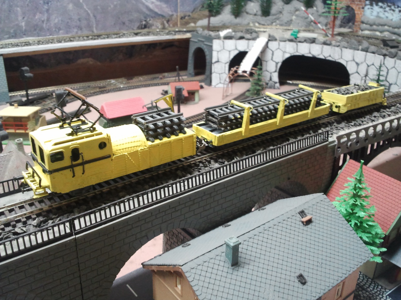

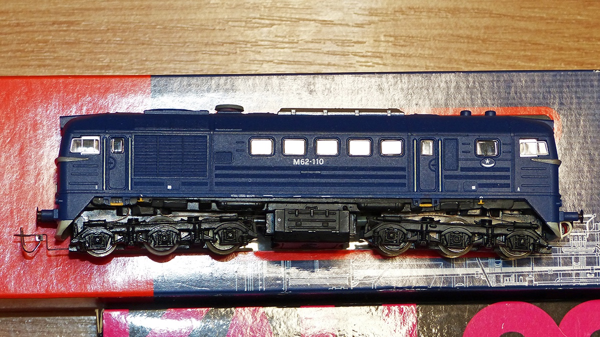

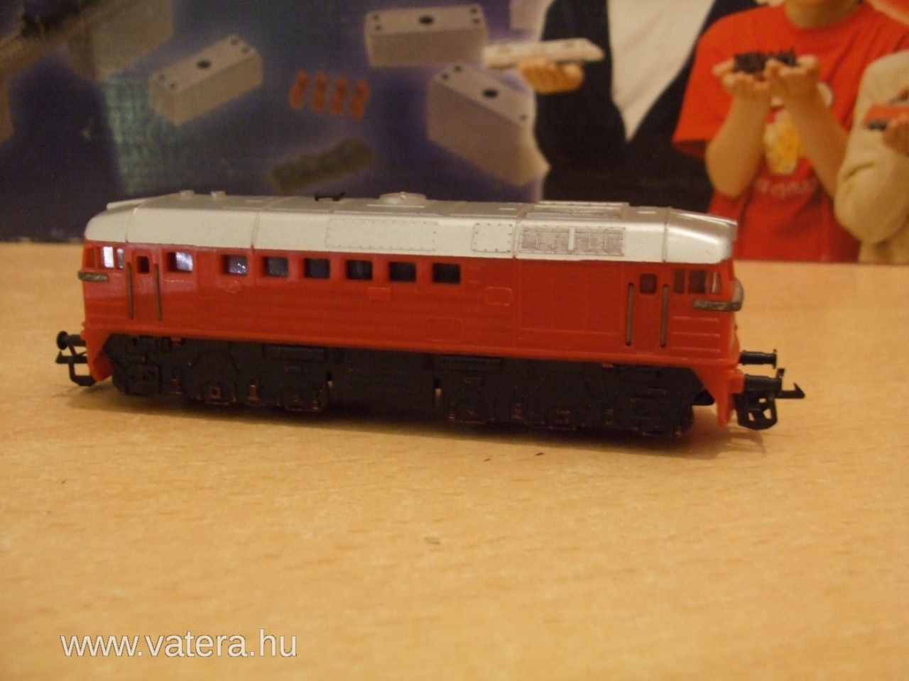

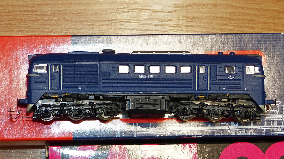

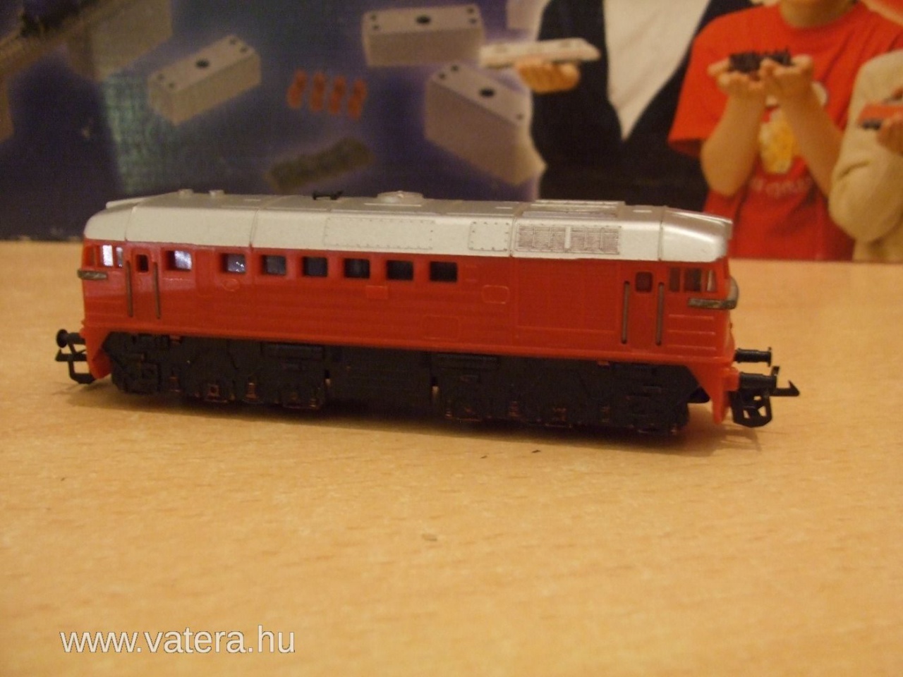

(#49354) nixon61 hozzászólása
Jan 22, 2016 |
Sziasztok.

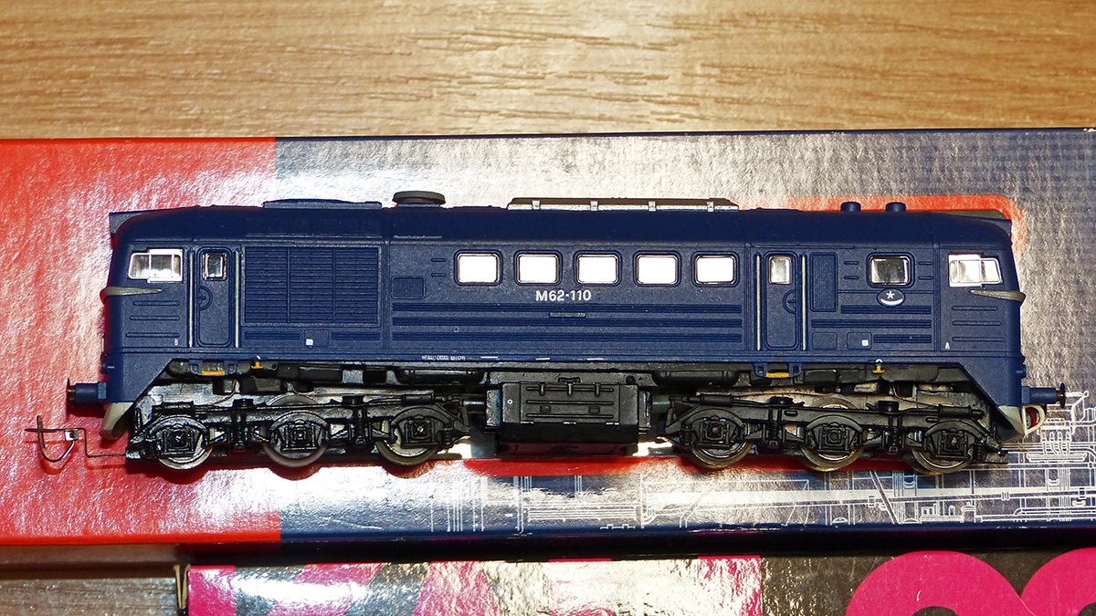

Van valakinek tapasztalata, vagy valami ötlete, kezdőkészletes tt-s szergejt átalakítani , rendes hajtást tenni alá.
Minden ötletet szívesen fogadok. A mellékelt képen van a leendő mozdony.
Előre is köszönöm.
(#49361) maTTato válasza nixon61 hozzászólására (#49354)
Jan 23, 2016 |
Kérdés mennyire akarod tuningolni. Igaz még nem fogtam a kezemben, de ránézésre rövid a kaszni. Két gépből lehetne összehozni egy hosszában mérethelyes felépítményt. Ott van a magasság és szélesség kérdése, az mennyire mérethelyes. Az ablakok száma elhelyezkedése, a tető? Valamint alá hat tengelyes donort találni amit nem kell faragni...
Ha összeadod az anyagárat és a rááldozott időt, (főleg ha nem az a végeredmény amire számítasz) megéri-e.

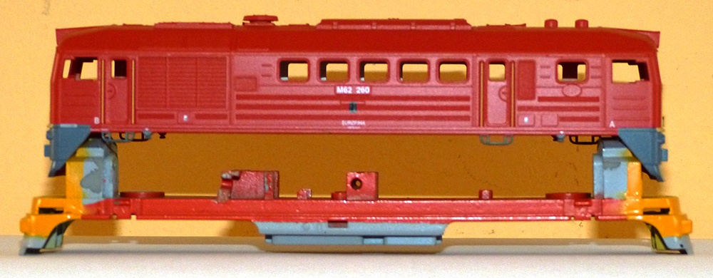

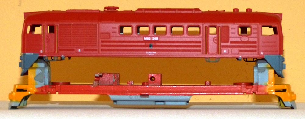

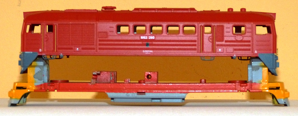

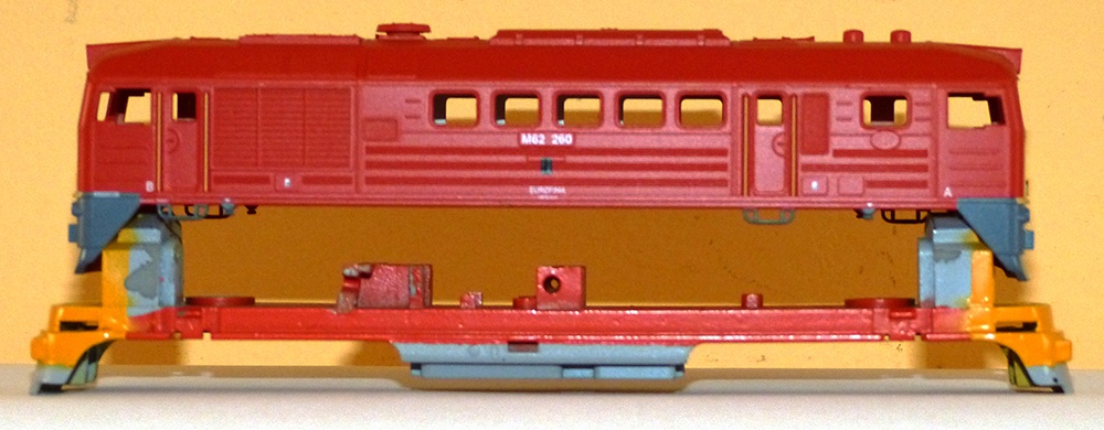

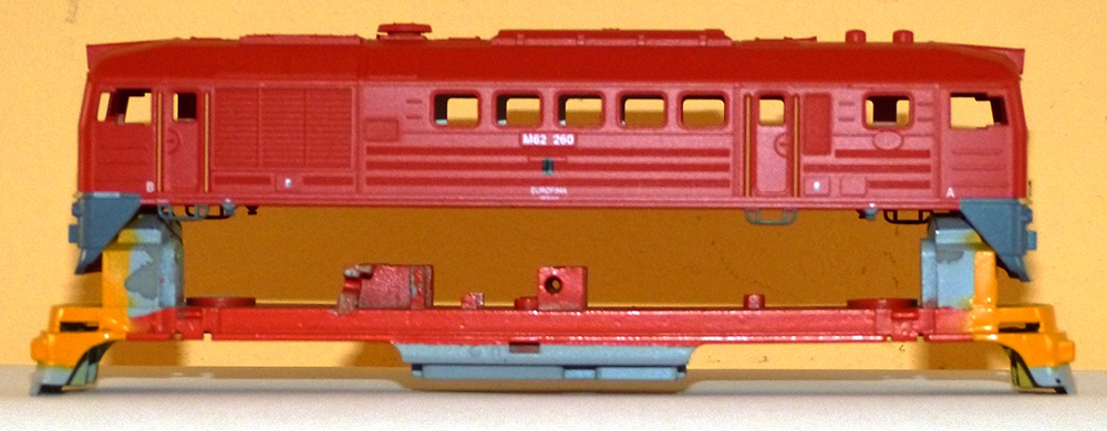

Enyedi Laci praktikusan oldotta meg. Ő egy Tillig kaszni alá BTTB nohab, vagy Ludmilla hajtást tett. Ha magad bütykölöd, nagyjából 15-20e-ből össze is jöhet. (Kaszni 5-10, hajtás 8-10 ezer) Talán ez járhatóbb út.
(#49362) róbertke válasza nixon61 hozzászólására (#49354)
Jan 23, 2016 |
Igen, maTTato által javasolt Enyedi Laci féle az egyik legjárhatóbb megoldás. Viszont ha már veszel még egy gépet, miért nem lehetne az RZD vasútnál alkalmazott 2M62 netán 3M62 mozdonyt megalkotni? Két/három motoros, négy/hat kerék meghajtásos gépet készítesz, fix kapcsolattal és kábelezéssel. A mozdonyok közé papírból el lehet készíteni a harmonikát. Ez csak egy szimpla ötlet.....  |

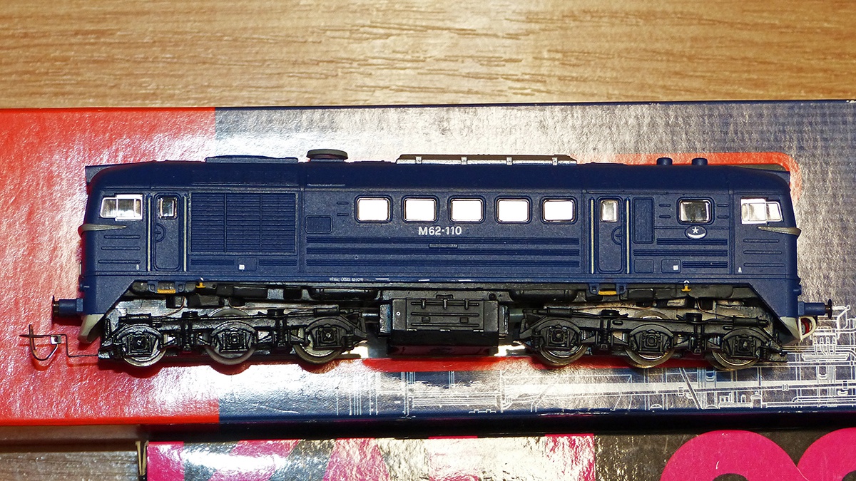

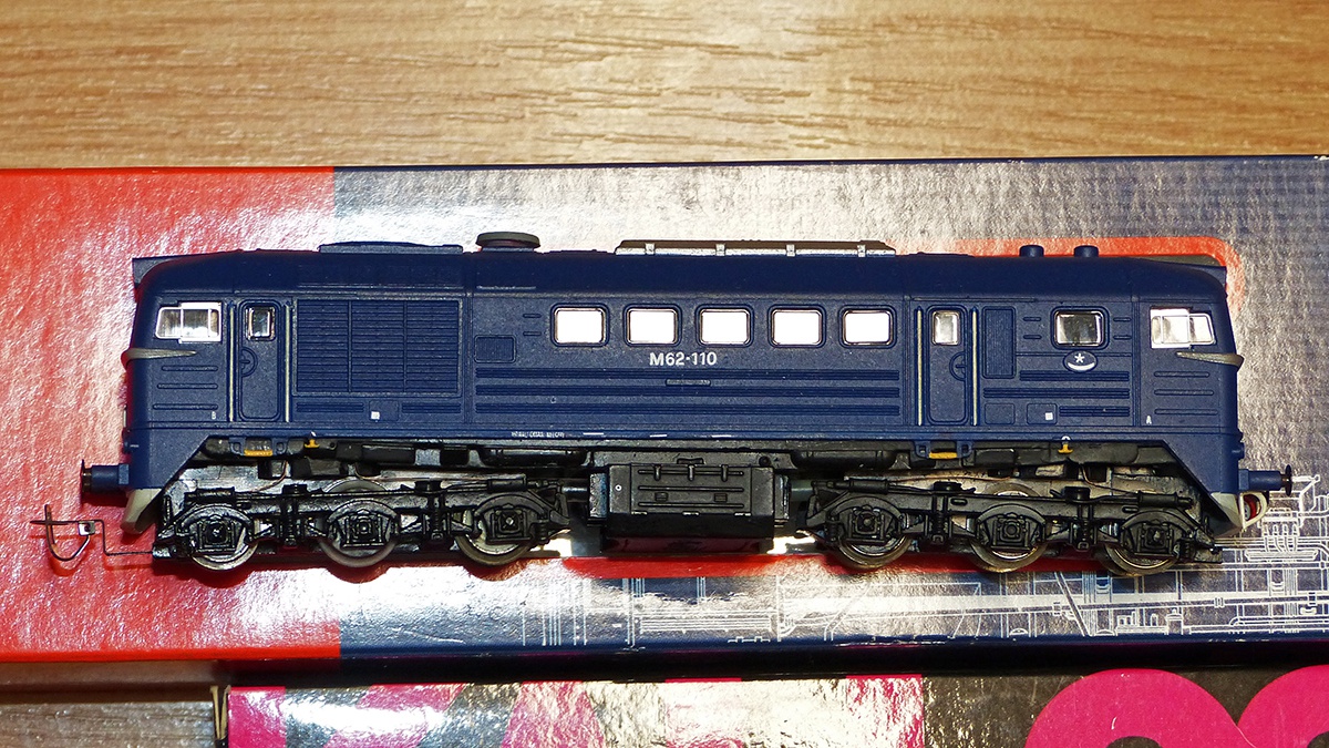

(#49363) sunocske válasza maTTato hozzászólására (#49361)
Jan 23, 2016 |
Nem rossz! De miért kék? |
(#49365) maTTato válasza sunocske hozzászólására (#49363)
Jan 23, 2016 |
Ha gonoszkodnék, azt mondanám csak kék festék volt otthon. De nem gonoszkodom!
Jászvasút, ex MÁV Hajdú Kft színvilágára hajaz. A pályaszám és a festés alapján szerintem inkább fantázia modell. Az igazságot Laci tudná megmondani, ha az okoskodásomra lenne kedves válaszolni.  |

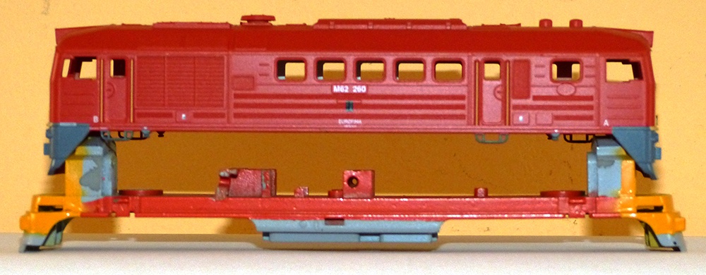

(#49371) maTTato hozzászólása
Jan 23, 2016 |
Gyötört a kíváncsiság, hát ráraktam egy szergej kasznit nohab alvázra. Jól éreztem, ez se sétagalopp. Úgy tűnik, a főkeretbe itt is bele kell nyúlni rendesen.  |
(#49376) nixon61 hozzászólása
Jan 23, 2016 |
Valóban, nagyon rövid a kaszni, van nohab alvázam, de kb 1/3-al hosszabb mint a meglévő mutatott karosszéria, igaz van belőle 2 darab. Az igazat megvallva nem tudom a teljes hűségre megcsinálni, azért gondoltam, hogy lesz valakinek, valami ötlete, de szeretném legalább úgy nézzen ki.Ez az alkotás is az agy és maradék szüleménye. |
(#49377) maTTato válasza nixon61 hozzászólására (#49376)
Jan 23, 2016 |
Az az agy igazán kreatív!  |

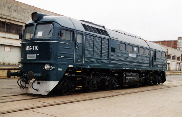

(#49379) sunocske válasza maTTato hozzászólására (#49365)
Jan 23, 2016 |

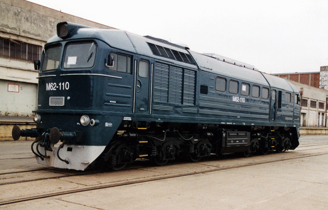

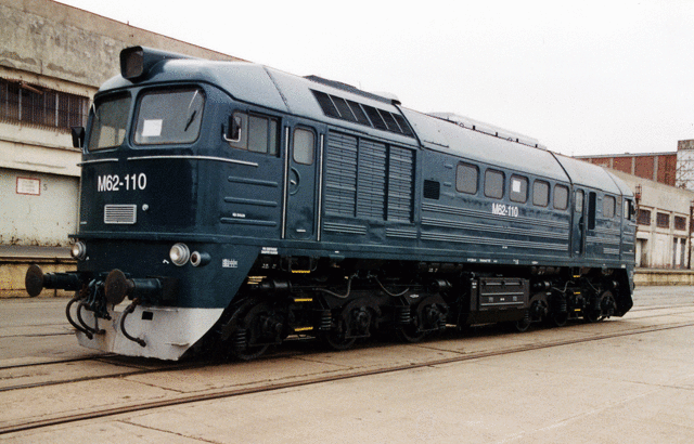

Közben kiderítettem, ez a mozdony a 2000-es évek elején Észak-Koreába került, és valóban valami hasonló színvilágban pompázva hagyta el Európát. Bár ez inkább feketének tűnik, de lehet, hogy csak a fényképezőgép csalt:
M62 110 behajózásra várva
A kék Szergejek bekékülésükkor A62-001, 002 és 003 pályaszámot viseltek. Azóta egyet Portugáliába exportáltak, a másodikból lett talán a Közgép feketesége, a harmadik meg a Kárpát Vasútnál visszakapta a (majdnem) eredeti pályaszámát, 628 168 lett (eredetileg ő az M62 168 volt). |
(#49395) ModELiTT válasza maTTato hozzászólására (#49365)
Jan 25, 2016 |
Nos,hogy a kétségeket eloszlassuk,nem fantázia szülötte,hanem valós alapokról készült ..Az eredeti mozdony kép mellékelve !
Úgy készült,hogy megláttam a fotót,és megtetszeTT ...
Volt leöntetve eredeti Tillig szergej kasznim komplett (kaszni-főkeret-zsámoly),tehát ez a része adott volt ... A Lángban vettem
5,-ezerért egy BttB ludmillát (kaszni törött volt)ami szépen ment,és
jött az agyalás,az alvázat belefaragtam a főkeretbe,és innen már
aránylag egyszerű volt a tovább haladás,végén festés-mázolás,és
gyönyörködés,lubickolás a sikerélményben !
(#49399) maTTato válasza ModELiTT hozzászólására (#49395)
Jan 25, 2016 |
Így már minden érthető! Törtem is a fejem rendesen, hogyan oldottad meg a főkeret problémáját. Pedig a klubban szerintem a készítés körülményeit még el is mondtad. Csak hát az agyam...  |

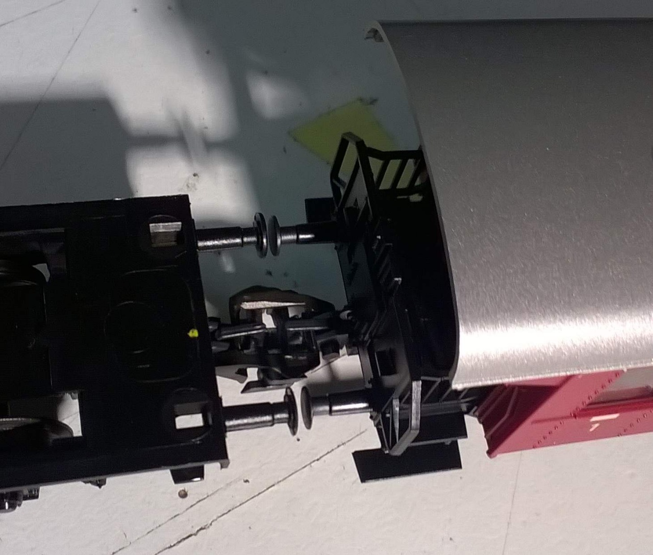

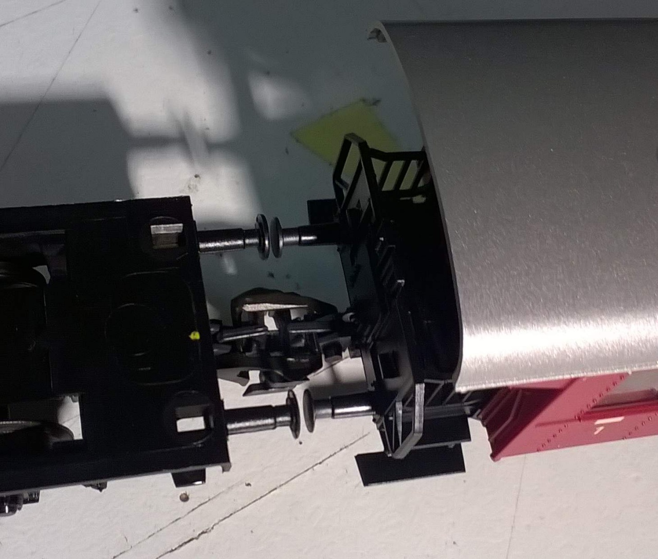

(#49504) diginewl hozzászólása
Jan 29, 2016 |

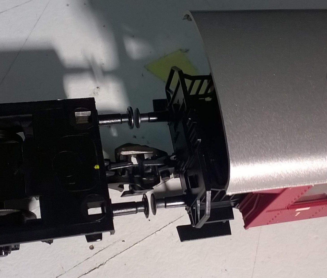

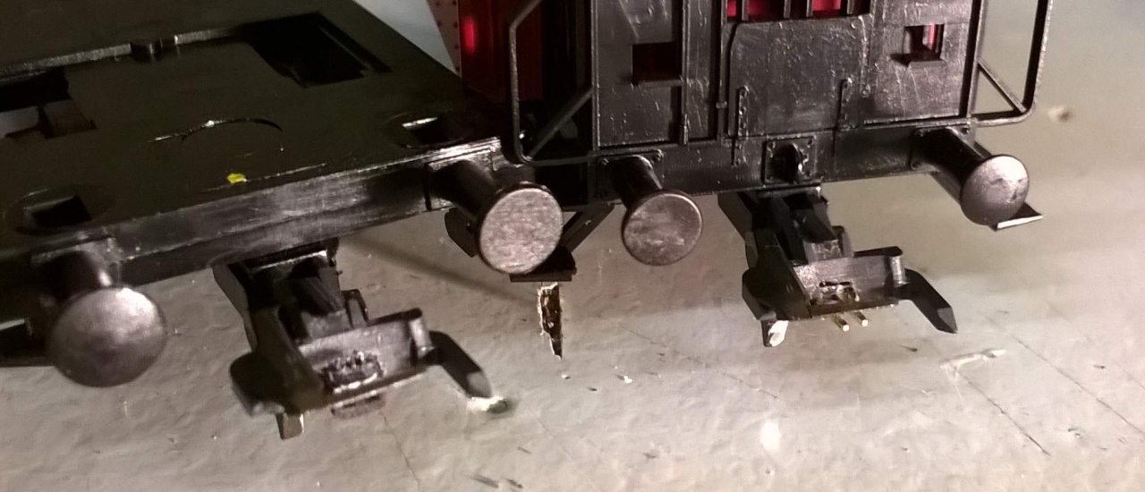

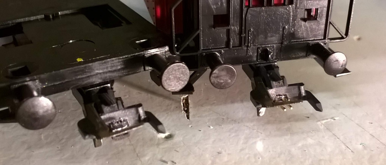

Róbertke! Elnézést, de megint hajat tépő mutatványt teszek közzé.... súrolva a jóízlés határait!
(Ez még mindig nem a BR24 átalakítása, mert további alkatrészekre várok vele - de ami késik nem múlik.)
Elkövettem egy ilyent:
Stromführende Kupplungen
Tény, hogy egy gyártó termékére nagyon hasonlít (Koris)
Kis rákészüléssel néhány perc alatt elkészíthető.
Szükséges hozzá a Csíkos Műhelyben beszerezhető "sűrű" tüskesor (ez véletlenül pont belefér a számára könnyen kialakítható fészekbe), és univerzálkuplung.
Megvannak a hátrányai, de könnyen oldható kapcsolat van. Az áramátvitel pedig biztos.
Kérdés: ez az univerzálkuplung hasonlóan közelkapcsolós mint a roco fecskefarka? Egy picit kb 1mm-t mintha távolabb kapcsolna, mint a roco fecskefarka. (semmi sem tökélestes) |
