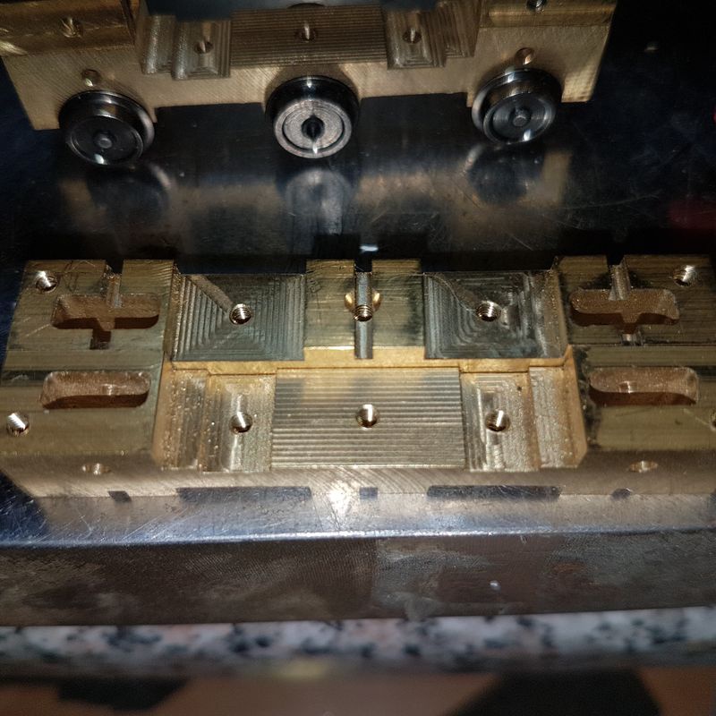

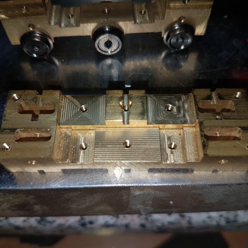

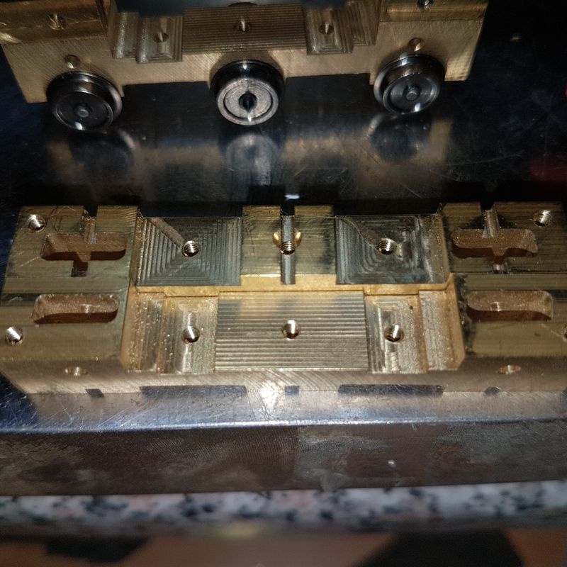

(#52278) Von Smallhausen válasza Zsombi13 hozzászólására (#52248) Válasz • Júl 28, 2016
Szerintem egy 10000 körüli fordulatszámú motorhoz kevés a 20- szoros lassító áttétel, ha lassú járműről van szó (pl. tolató- és bányamozdony) . A mellékelt képen látható mozdonyban 1:44-es áttétel van (ezzel egy kicsit túllőttem a célon) , persze több lépcsőben.

(#52293) Von Smallhausen válasza Zsombi13 hozzászólására (#52237) Válasz • Júl 29, 2016
Valamit nagyon elszámoltál! H0-ban a DH 30 D hossza 47mm, magassága 17mm, a kerékátmérő pedig 5,2 mm lenne. Arról nem is beszélve, hogy a végsebessége csupán 12 km/óra. Az áramszedős dolgot meg végképp nem értem, hogy minek.

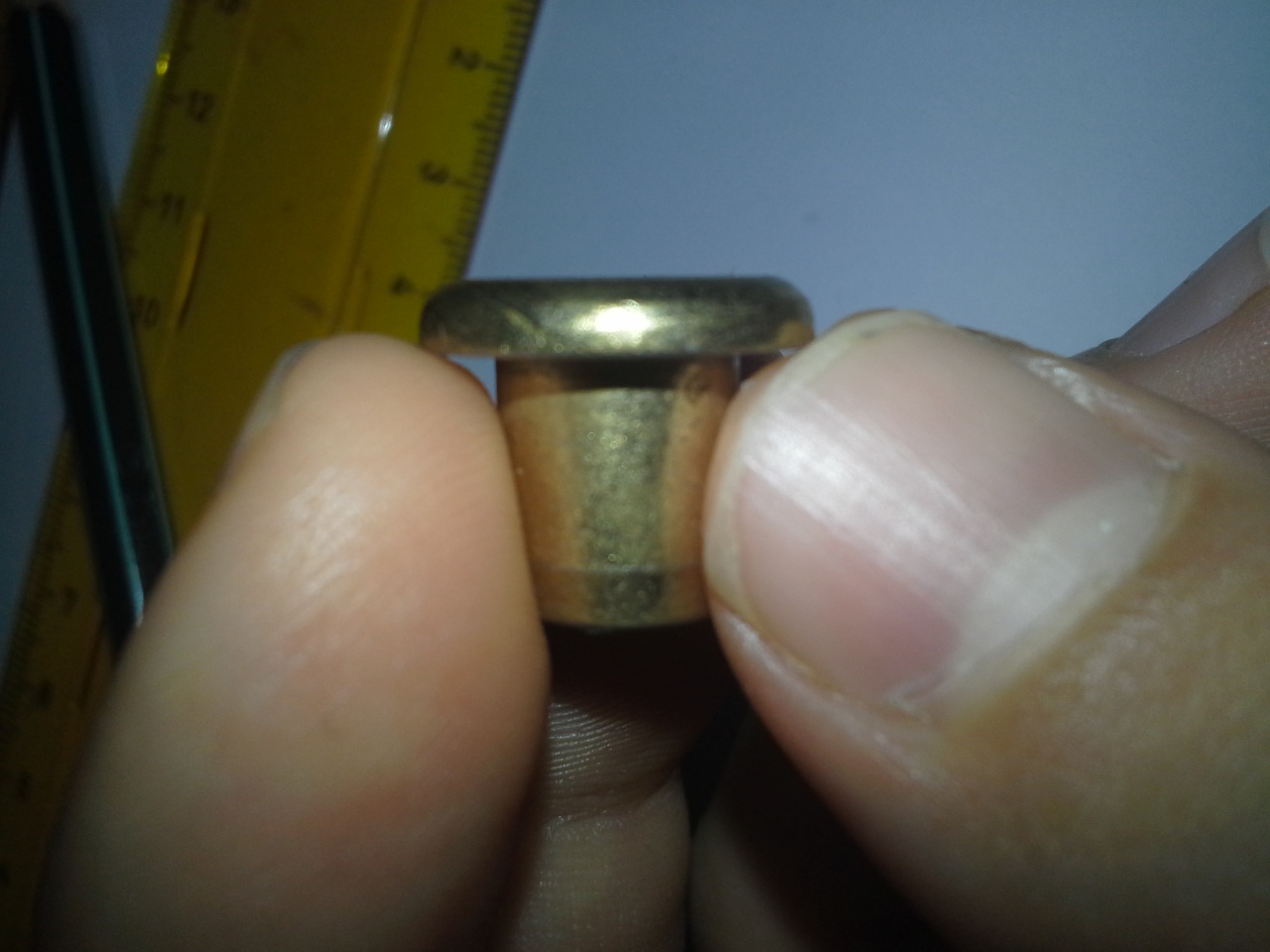

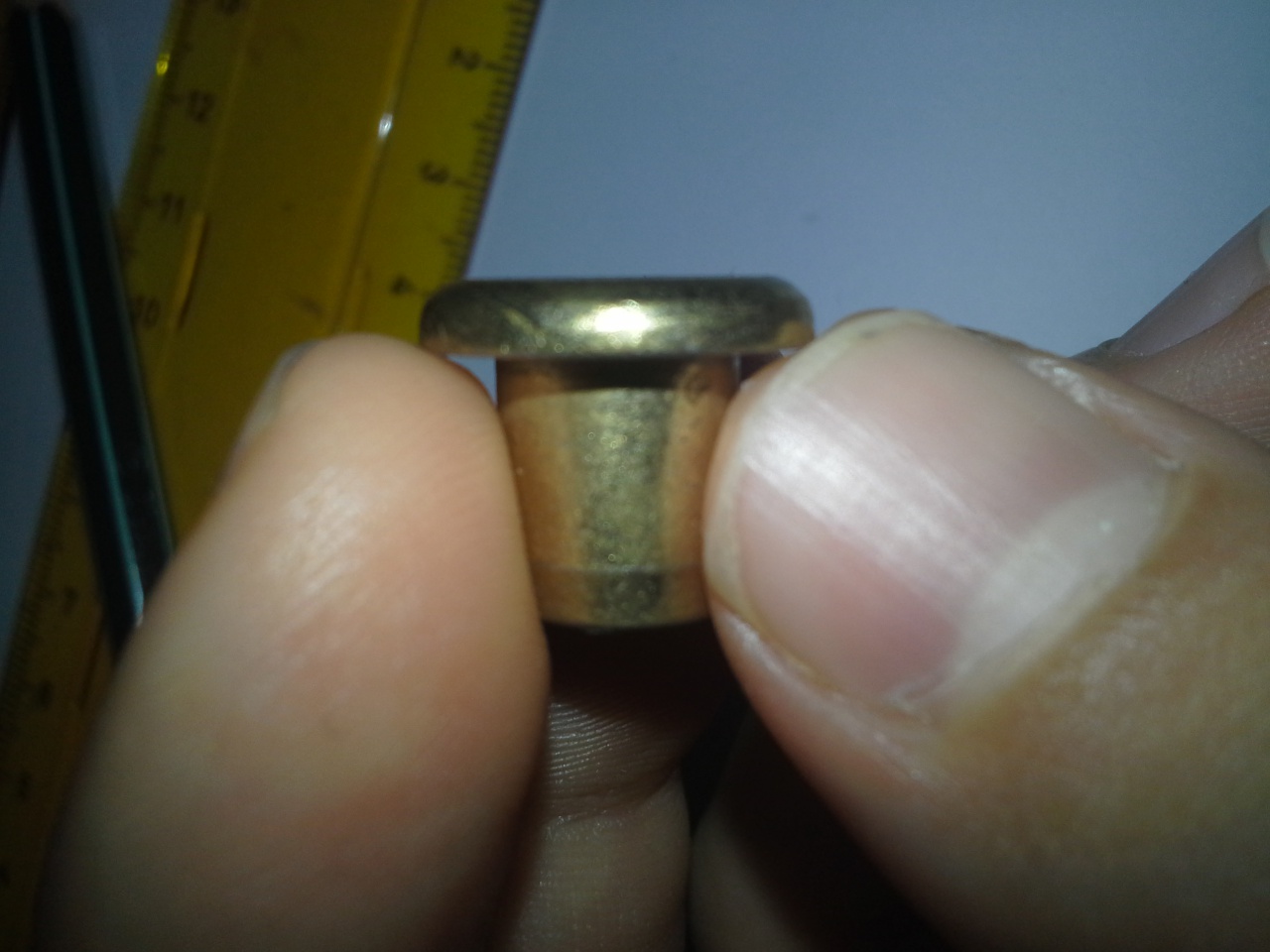

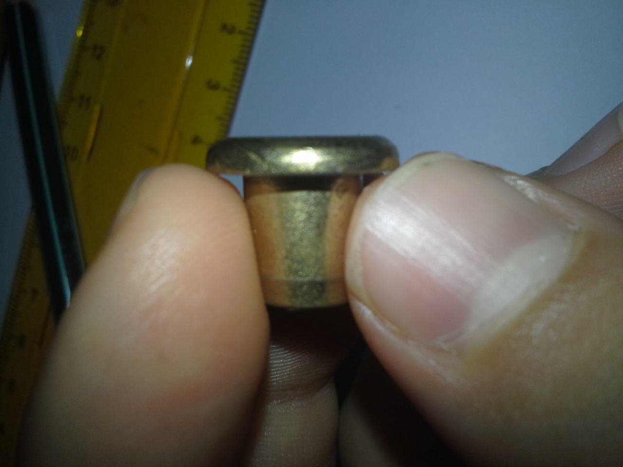

(#52294) somitomi válasza Zsombi13 hozzászólására (#52289) Válasz • Júl 29, 2016
Kereket eszterga nélkül biztosan nem lehet gyártani, de szerintem nem is érdemes. A gyári kerekeknél jobbat gyártani csak komoly tudással lehet, még a vasútmodellező versenyek "teljesen saját építés" kategóriájában sem elvárás a saját gyártású kerék (a fogaskerék és a motor szintén).
Egy kerékleszedő célszerszám (legegyszerűbb formájában ilyen: Bővebben: Link) viszont könnyen elkészíthető egyszerű szerszámokkal (fúrógép, lombfűrész, vagy ékszerész fűrész).

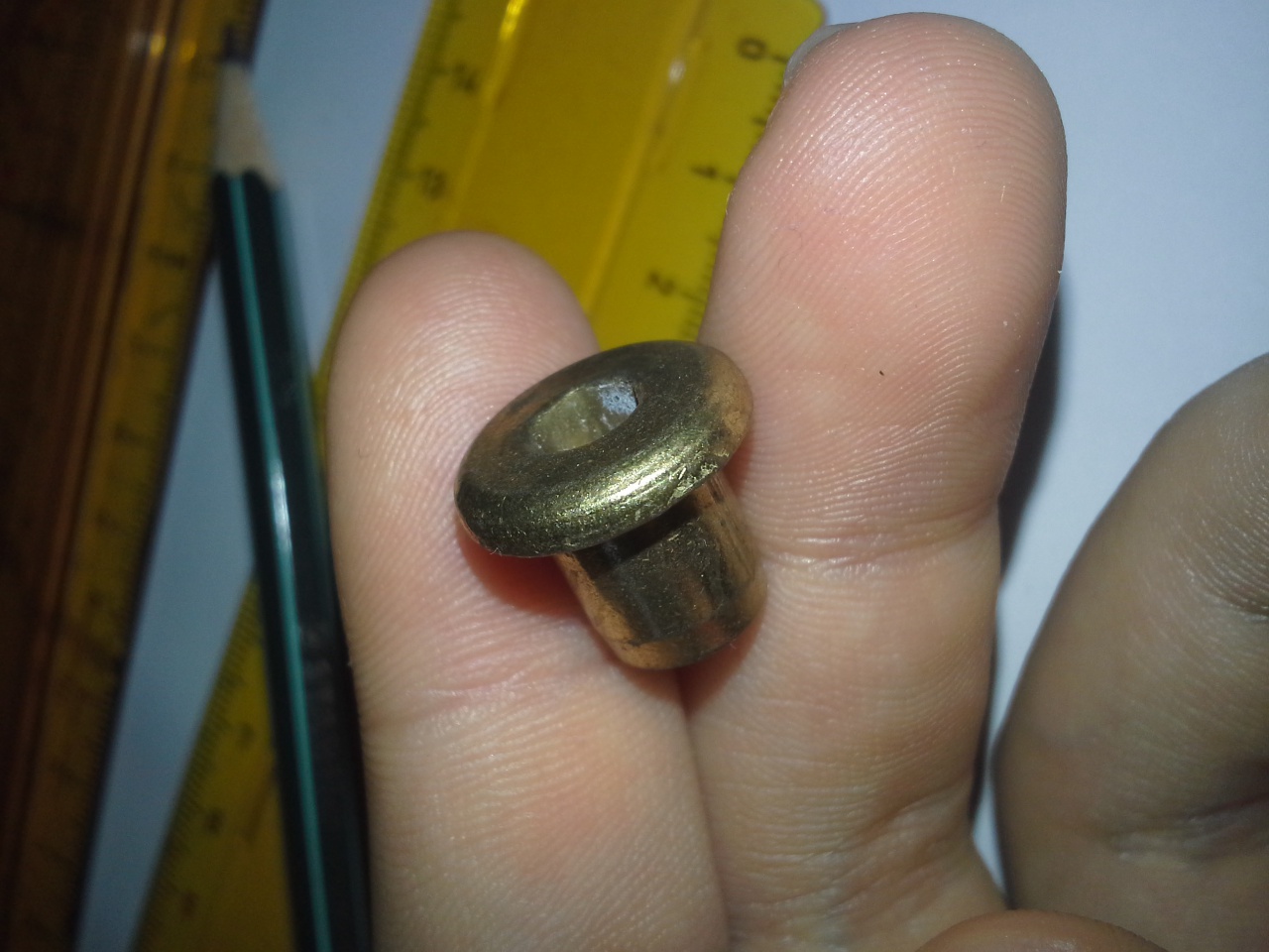

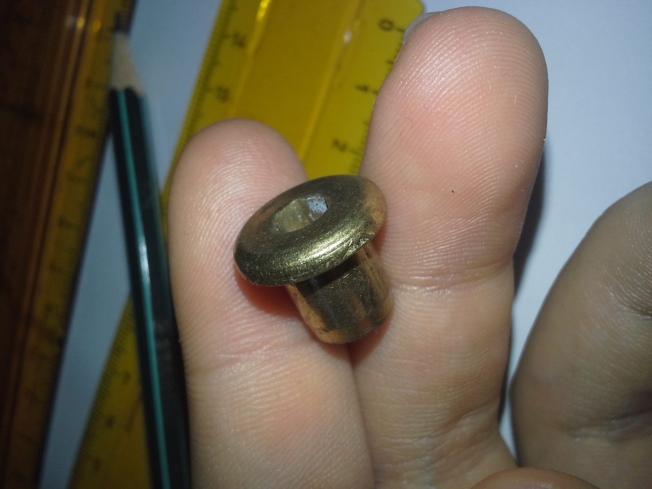

(#52298) Zsombi13 válasza somitomi hozzászólására (#52294) Válasz • Júl 29, 2016

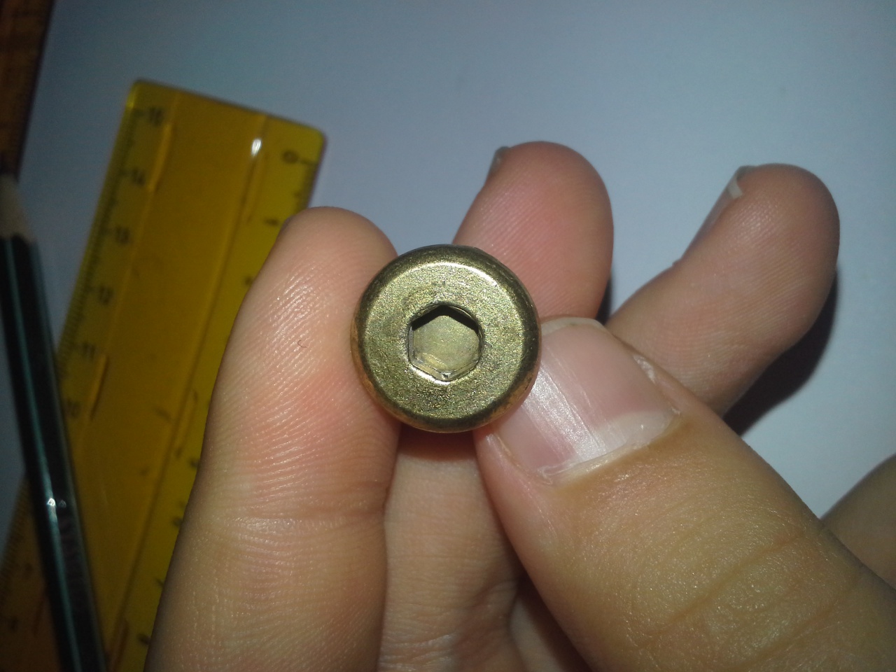

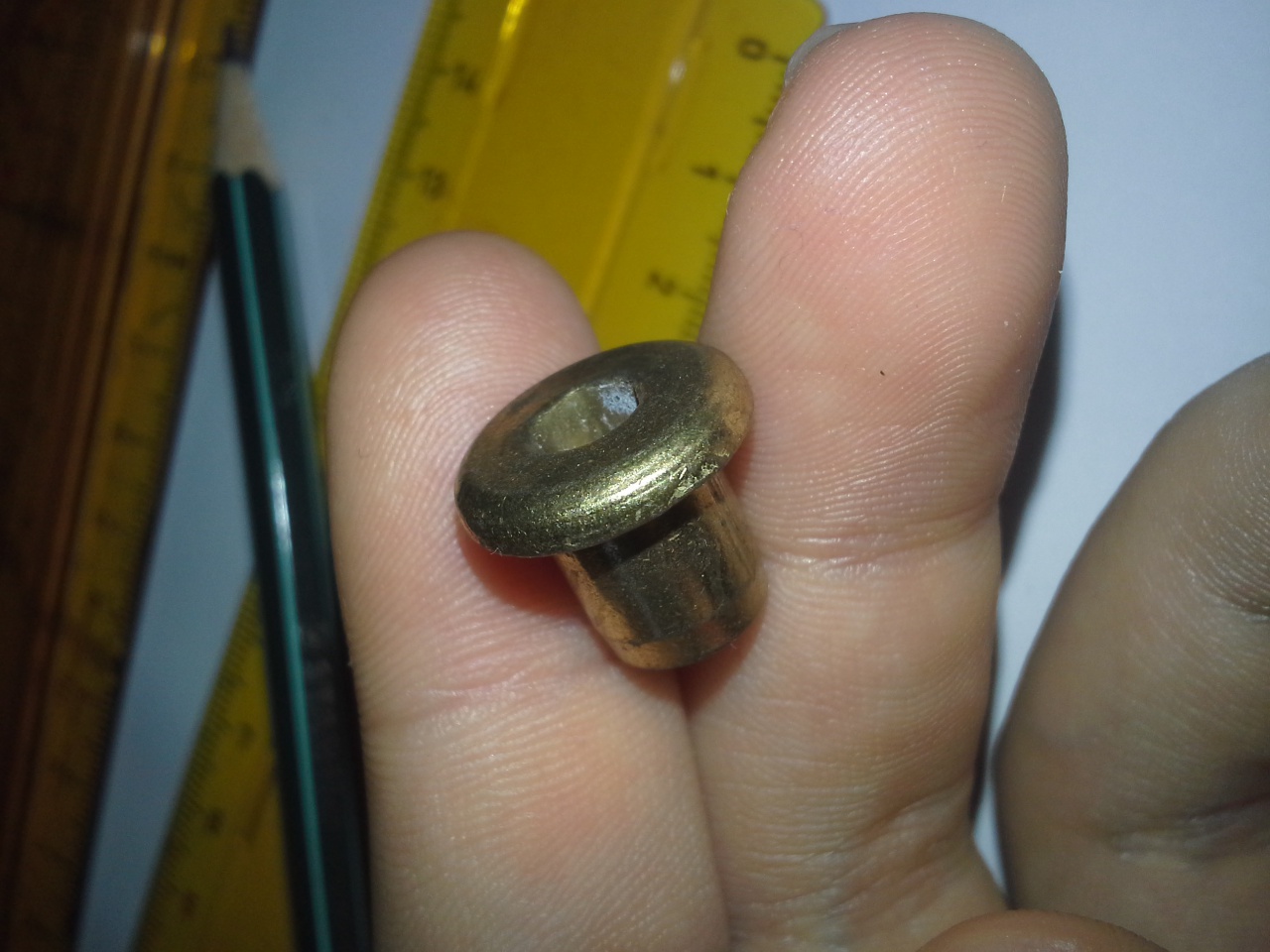

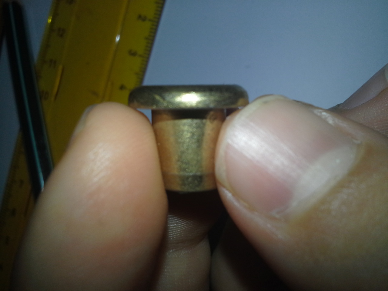

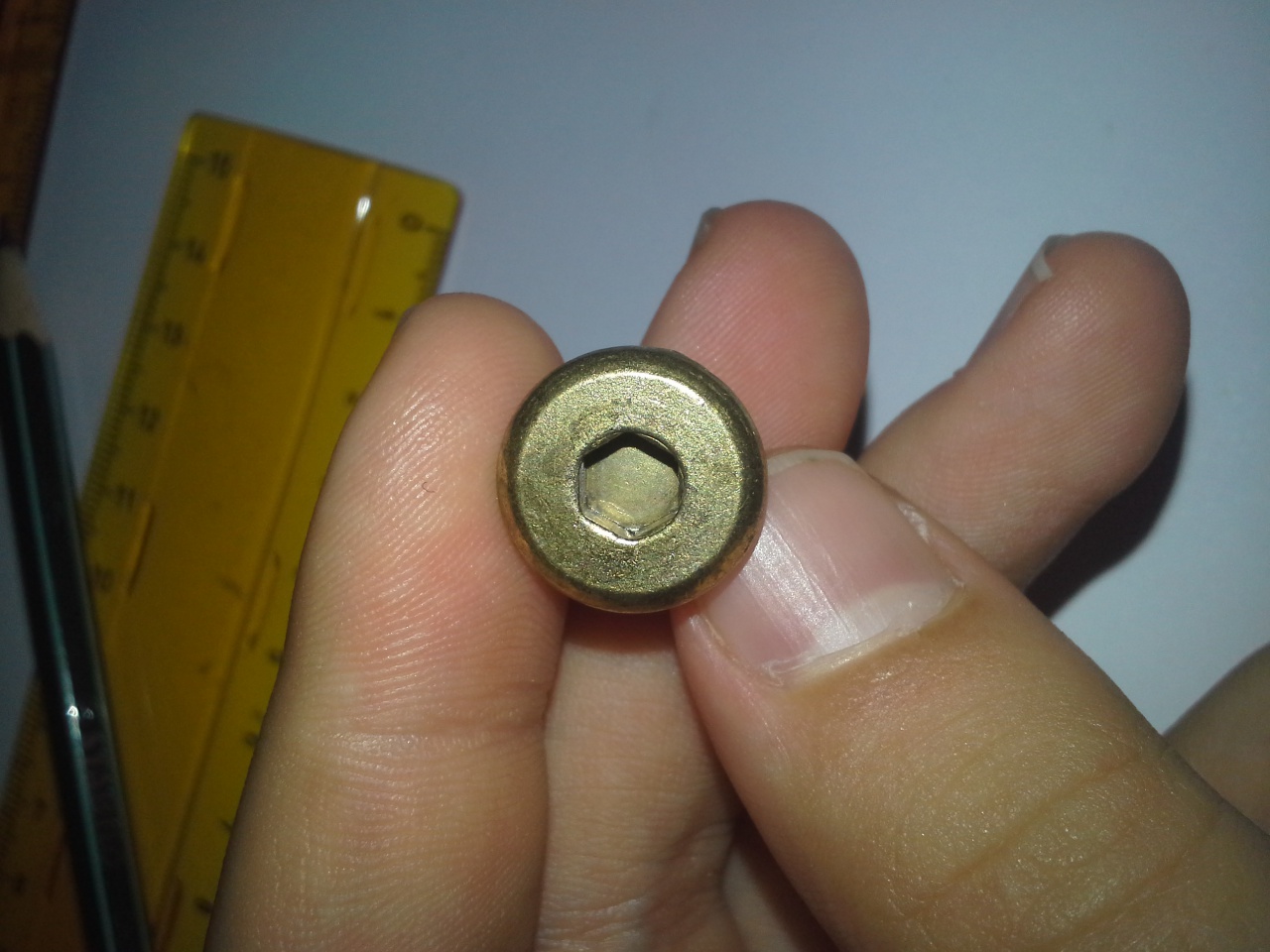

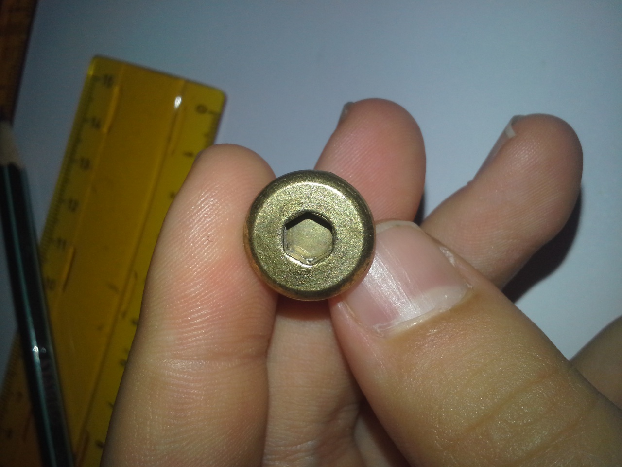

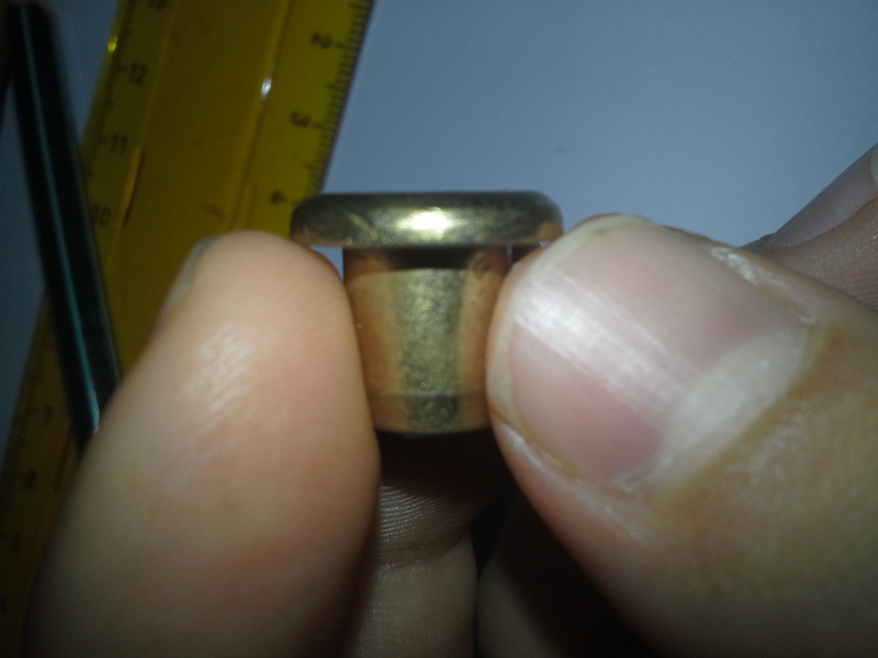

Tehát: ha veszek egy ilyen kereket, akkor annak a tengelyéről le tudom szedni a kereket, hogy rátegyek egy fogaskereket?

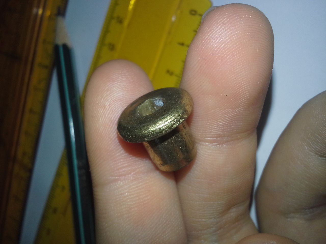

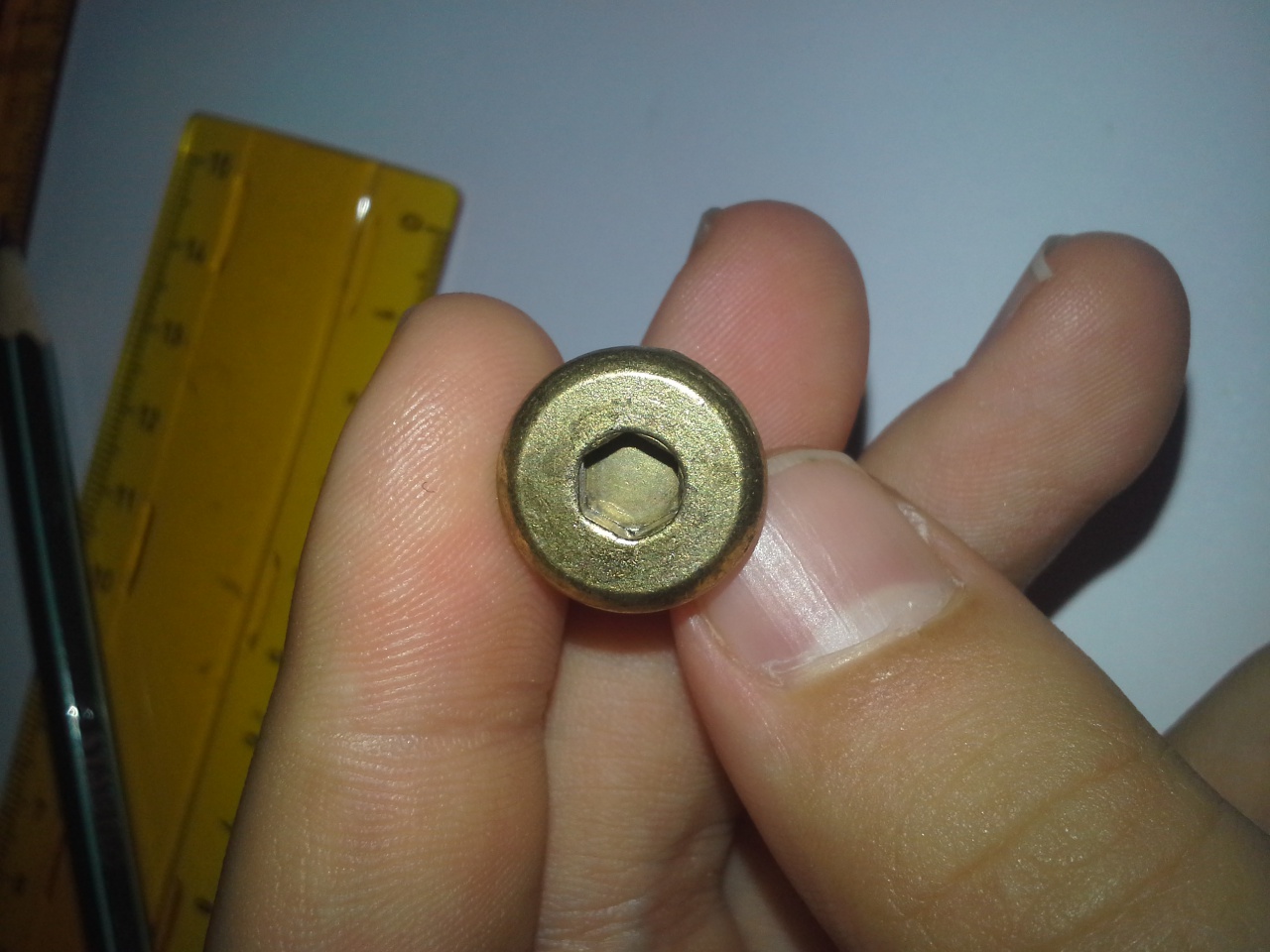

(#52299) diginewl válasza Zsombi13 hozzászólására (#52298) Válasz • Júl 29, 2016
Hali! Beleszólok.
Igen, a tengelyről le tudod húzni a kereket, akár kézzel is - és vissza is tudod tenni. A tengelyátmérő valahol 2mm-nél van.
Így viszonylag kis anyagi ráfordítással ki tudod próbálni, hogy mi mekkora ebben a modellvilágban.
Csendben jegyzem meg, november óta most készültem el egy viszonylag egyszerű szerkocsi hajtás/kerékcserével.
A tolómérőn nemcsak a mm-er, hanem az első tizedes is számít
Szóval nagyon-nagyon bonyolult házi eszközökkel (kézben egy picit reszelek rajta) forgó, megbízható hajtáskapcsolatokat létrehozni. Ne ezzel a legnehezebb részével kezdj, mert félek elveszi a kedvedet a modellezéstől, és azért kár lenne.

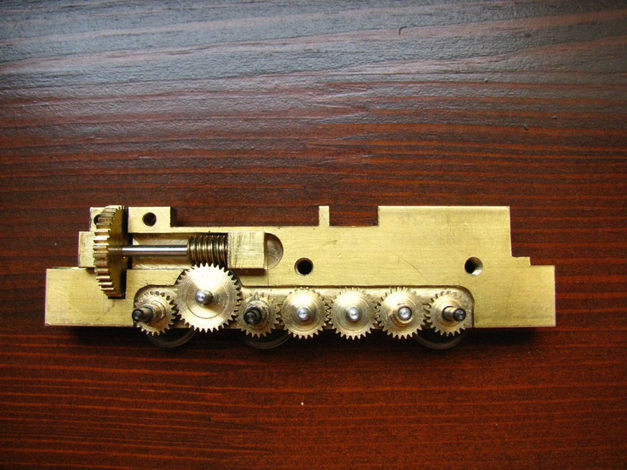

Itt van pl. a BR 56 szerkocsijának a hajtása, nézd meg hogyan vannak benne a fogaskerekek.

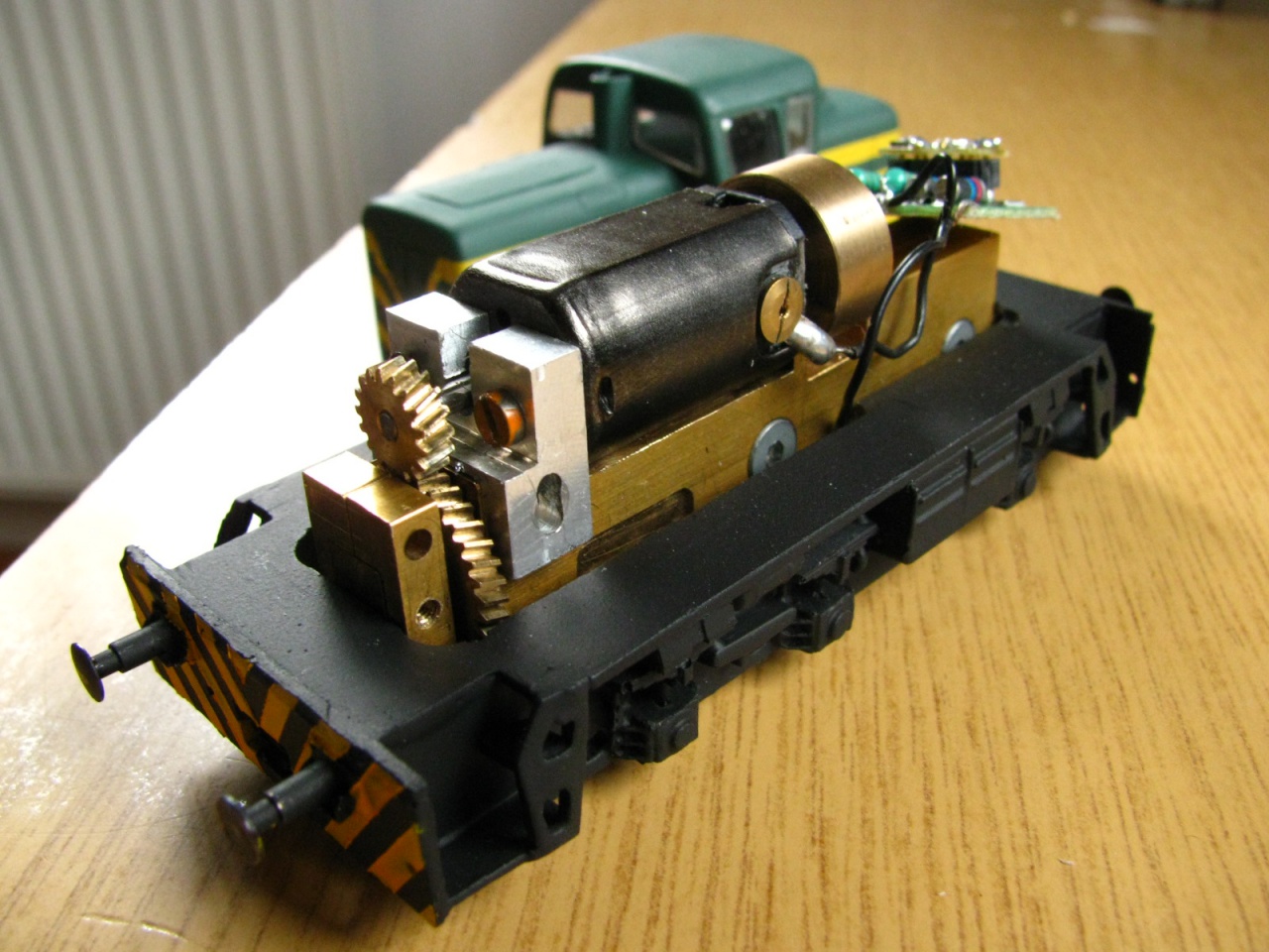

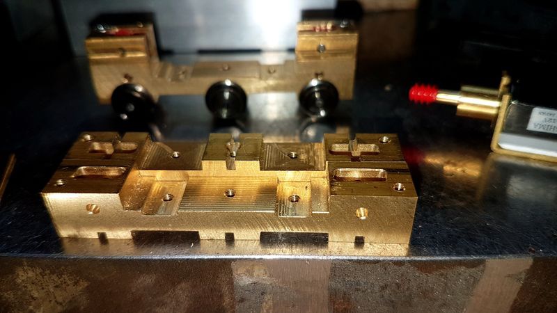

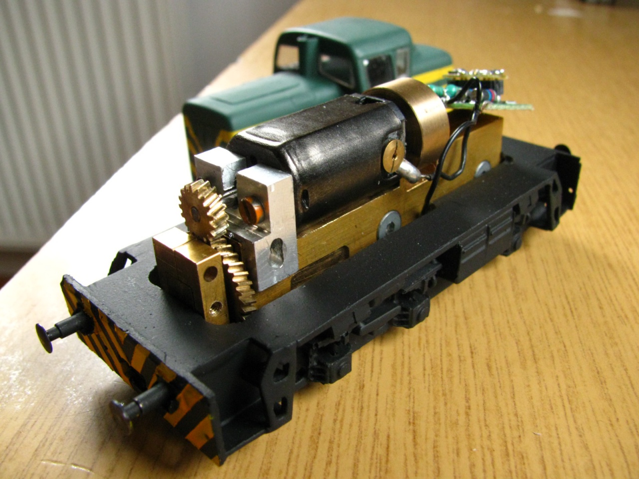

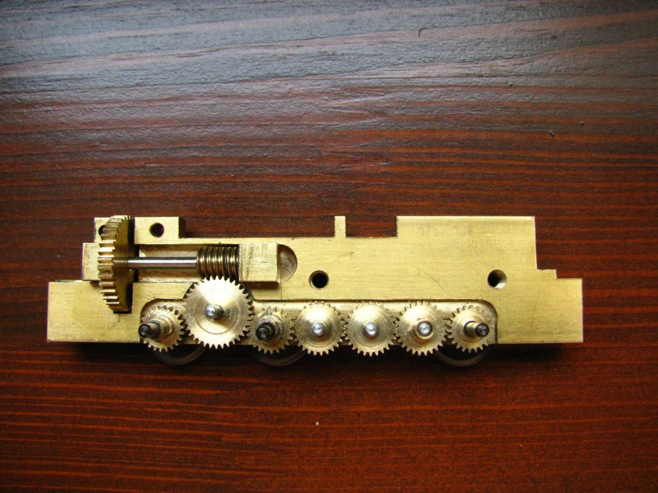

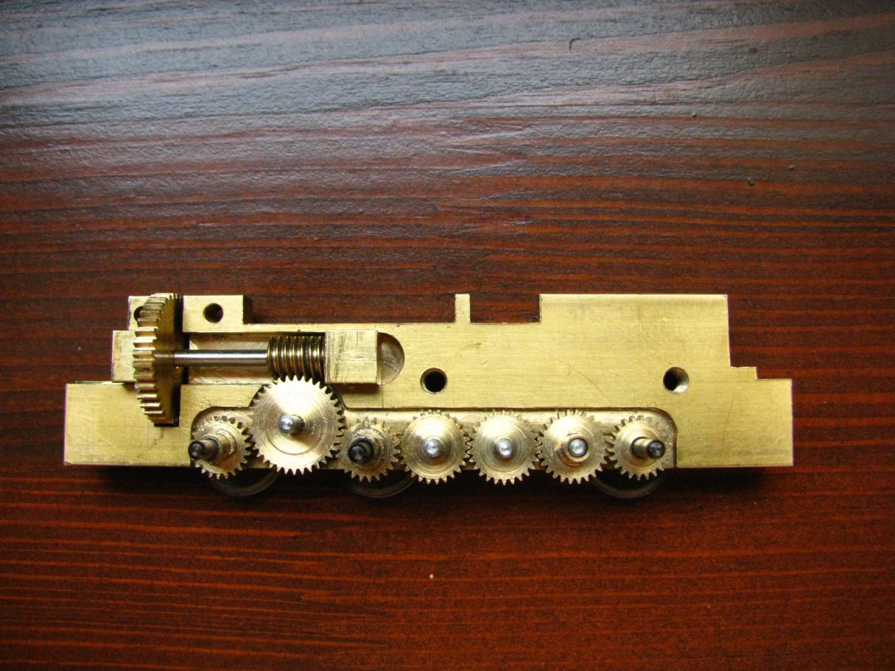

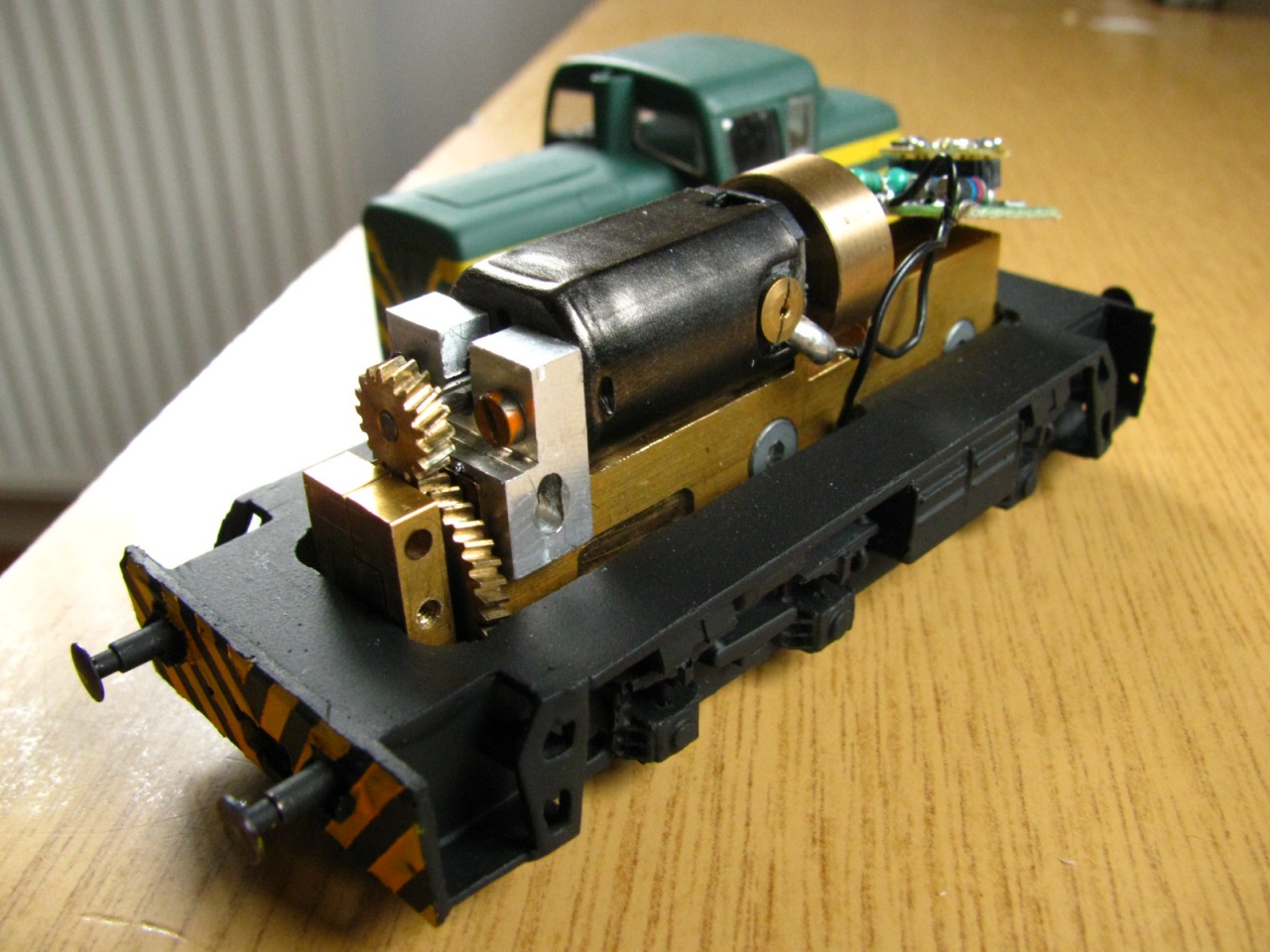

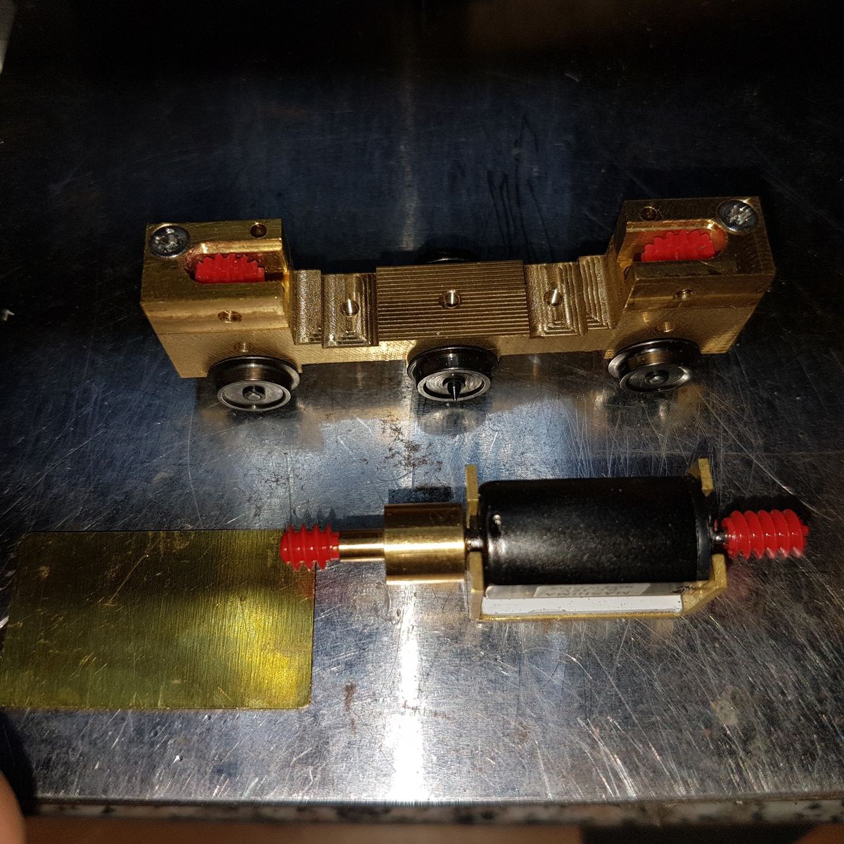

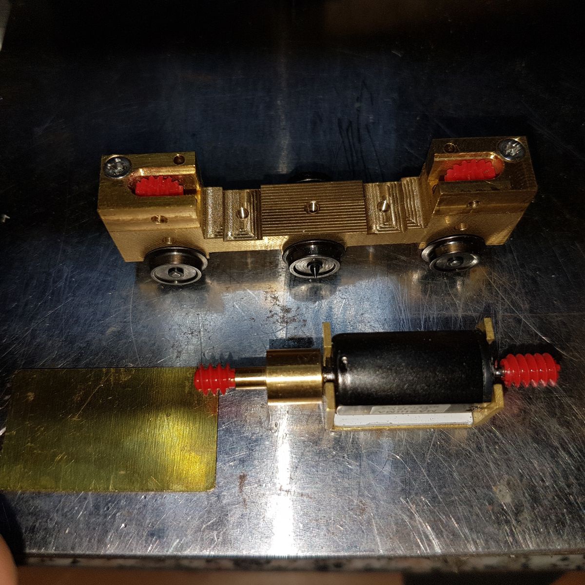

(#52314) Fordítókorongos válasza Von Smallhausen hozzászólására (#52278) Válasz • Júl 30, 2016
Jópofa hajtás,gratula!
Nagyon érdekes megoldás.Hogyan tekered meg vele a keréktengelyeket és miért van két félből összeállítva?
Van részletesebb képed róla?
Többféleképp is megcsinálhattad,kíváncsi vagyok.
Elegáns megoldás,viszont fura,hogy kevered a rezet az aluval.(?)
Üdv.:korongos

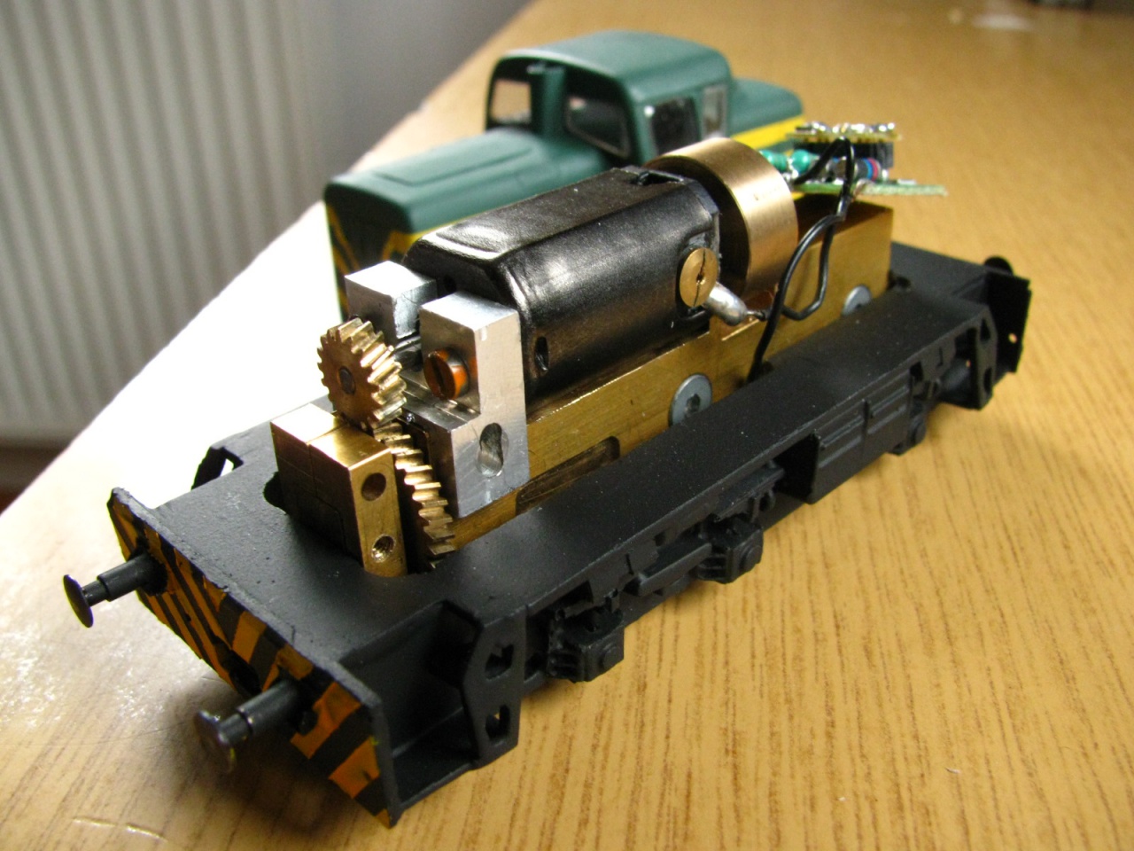

(#52316) HOTotya válasza Fordítókorongos hozzászólására (#52314) Válasz • Júl 30, 2016
Jaj,de kíváncsi valaki..... Úgy könnyebb,ha már valaki kitalálta???.... Nem volt jó a fotómemóriád??......

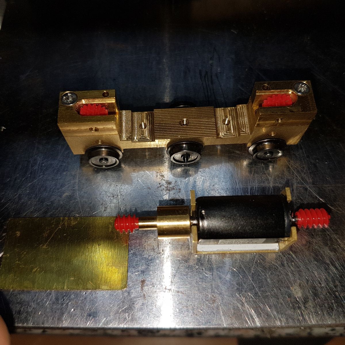

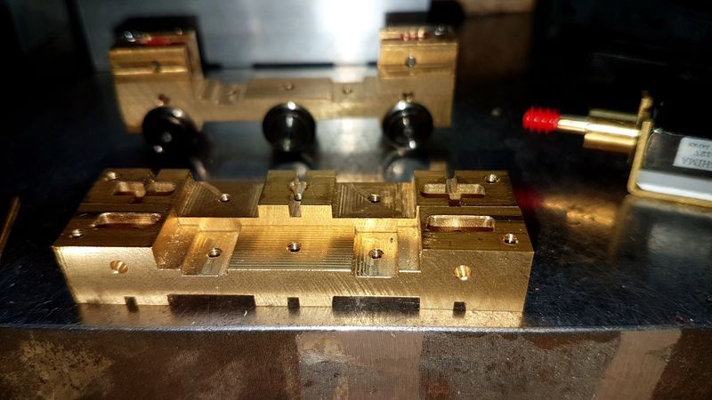

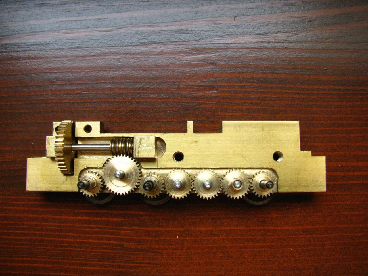

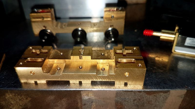

(#52320) Von Smallhausen válasza Fordítókorongos hozzászólására (#52314) Válasz • Júl 30, 2016
A könnyebb szerelhetőség miatt készült két félből. Az alu motortartó elem csak egy gyors szükségmegoldás, éppen ez volt kéznél. Ez csak egy kísérleti hajtás az ilyenfajta konstrukció tanulmányozására. A végleges kivitel remélhetőleg elegánsabb lesz.
(#52322) etwg válasza Von Smallhausen hozzászólására (#52320) Válasz • Júl 30, 2016
Érdekes konstrukcio!
(#52326) HOTotya válasza Von Smallhausen hozzászólására (#52320) Válasz • Júl 30, 2016
Ügyes megoldás!! Gratula!!! "csak" tükörképet kell (majd nem)készíteni...

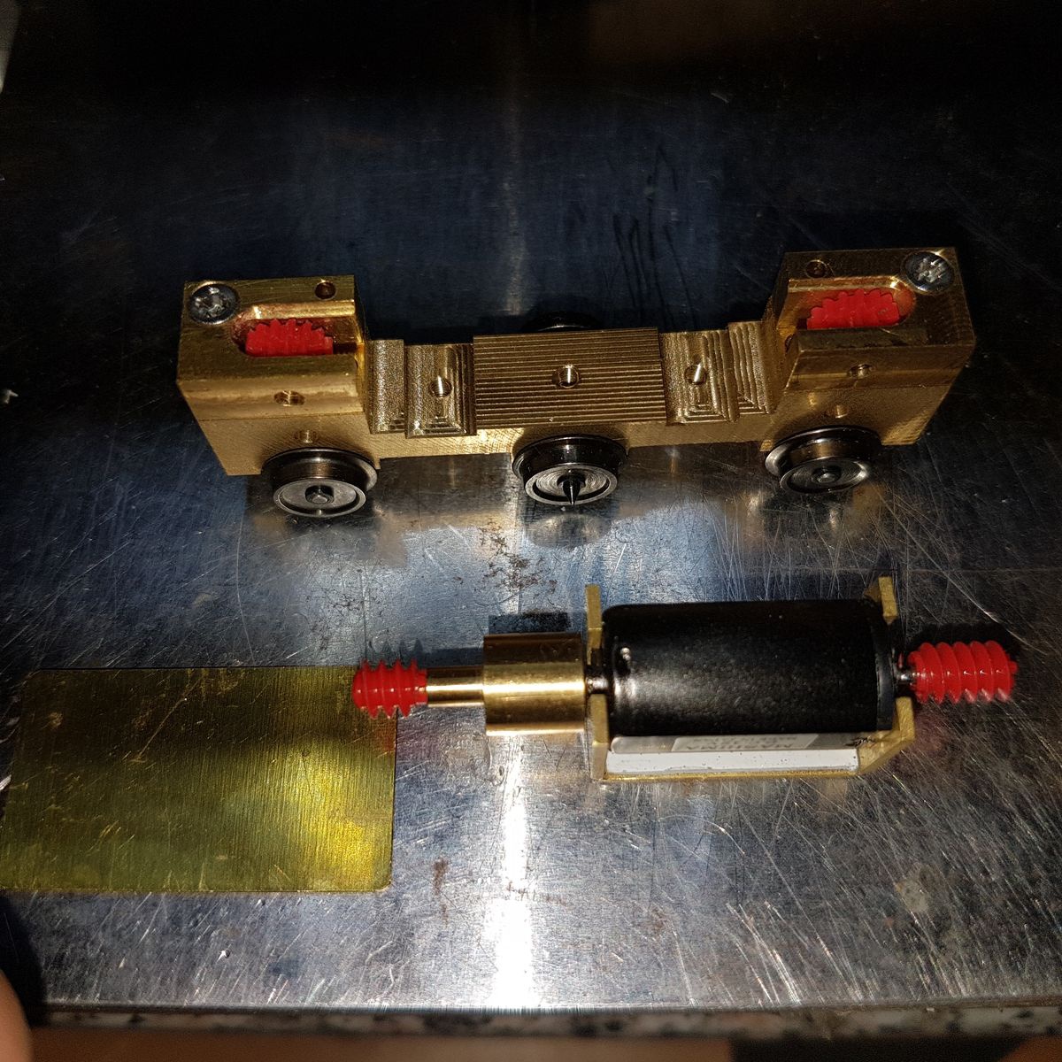

(#52333) Fordítókorongos válasza Von Smallhausen hozzászólására (#52320) Válasz • Júl 31, 2016
Von Smallhausen:
Köszönöm a képet,kb. erre gondoltam...
Profi munka,látszik,hogy sokat dolgoztál rajta,gratula!
Ilyen megoldást még nem láttam,eddig inkább nagyobb csigakerékkel és dupla fogaskerekekkel intéztem a lassítást...
Ezek Conrad-os fogaskerekek?

(#52336) Von Smallhausen válasza Fordítókorongos hozzászólására (#52333) Válasz • Júl 31, 2016
Saját gyártású fogaskerekekből készült.
Ennek az elrendezésnek sajnos van egy hátránya a "hagyományos" elrendezéshez (csiga a motoron) képest: magas fordulaton zajosabb (azért a "visítós" Szergej hangját még nem éri el) . Tolató fokozatban nem zavaró, de a végsebességhez közel már zajos. Elvileg a zaj csökkenthető a fogferdeség optimális megválasztásával, de ennek még utána kell járnom...
(#52337) etwg válasza Von Smallhausen hozzászólására (#52336) Válasz • Júl 31, 2016
Nem akartam irni, de ugyanezek a gondolatok voltak a fejembem, amikor a minap a konstrukciodat láttam. Némileg segithetne, ha az elsö 2 fogaskereket Delrinböl ( stb) készitenéd, vagy az elsö fokozatban gumiszijas áttétel lenne. Ahogy irtad azonban az áttétel már amugy is tul nagy ( ha jol emlékszem 1:44) igy egy kicsit bajban, vagy mert ennek a fokozatnak mindenképpen gyorsabban kell forognia - még a jelenleginél is.
Esetleg ki lehetne cserélni a csigát több bekezdésüre ( ha már ilyen jol fel vagy szerelve a mühelyben, nem lehet gond) - ami egyböl felezné az áttételt, igy a motor és a csiga közötti áttételt növelni lehetne ami szintén csökkentené a zajt.
Nem tudom mit adnák, ha ilyen jol felszerelt mühellyel meg tudással rendelkeznék a fémforgácsolás mezején...
(#52338) Von Smallhausen válasza etwg hozzászólására (#52337) Válasz • Júl 31, 2016
A zaj túlnyomó része egyértelműen a nagy sebességű fogaskerekekből ered (ez sajnos a fogaskerék kapcsolatok velejárója ) , egy kisebb része pedig a csigatengely (gördülő)csapágyazásából . A műanyagot próbáltam, de egy szűk fordulatszám tartományban iszonyú rezonancia keletkezik (akár egy tücsökraj) , így muszáj volt az első két fogaskerék tömegét növelni (bronzból készültek) . A szíjhajtás biztos megoldaná a problémát, de a megbízhatósága és a szíjak tartóssága biztos kisebb a fogaskeréknél.
A műhely felszereltségének és a tudásnak még bőven van hová fejlődnie...

(#52340) HOTotya válasza Fordítókorongos hozzászólására (#52333) Válasz • Júl 31, 2016
Akkor miért úgy készítetted a hajtásokat ahogy láttad nálam és megbeszéltük????? Úgy járt a szemed mint a vizsláé..........

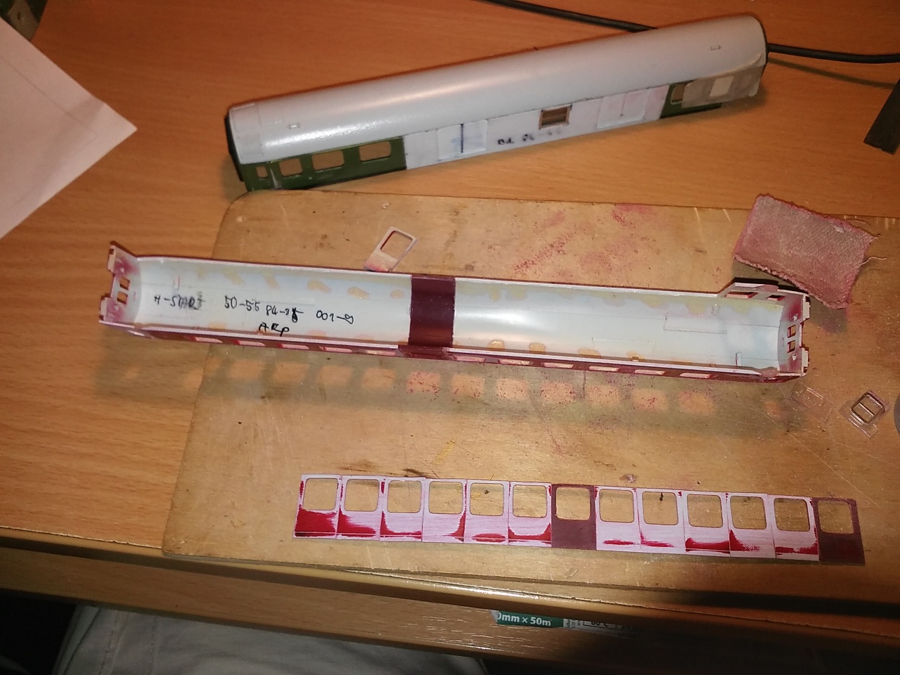

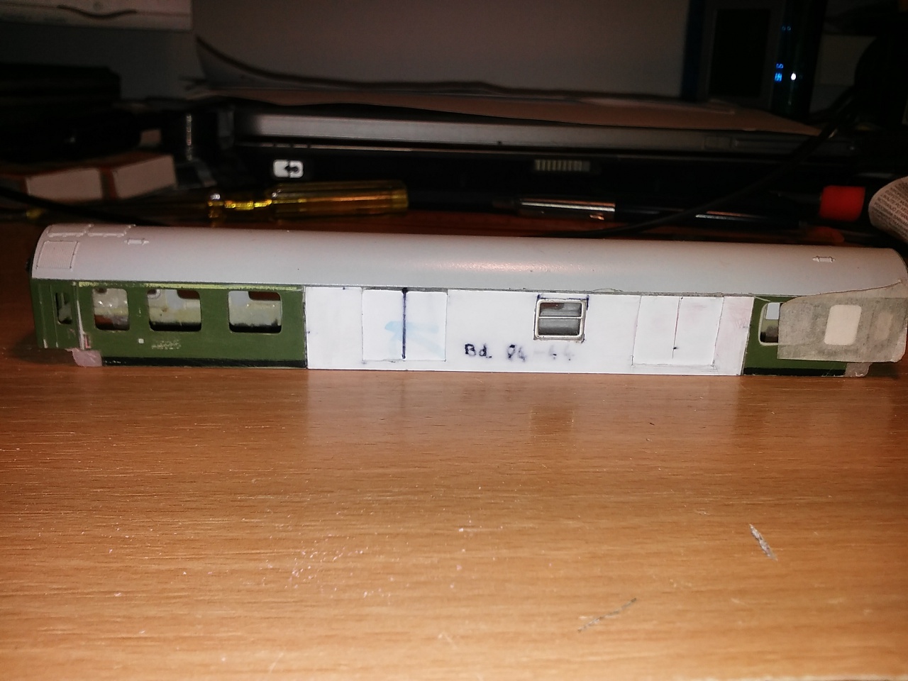

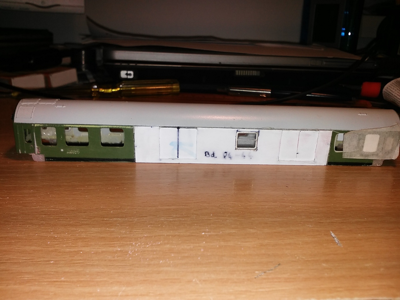

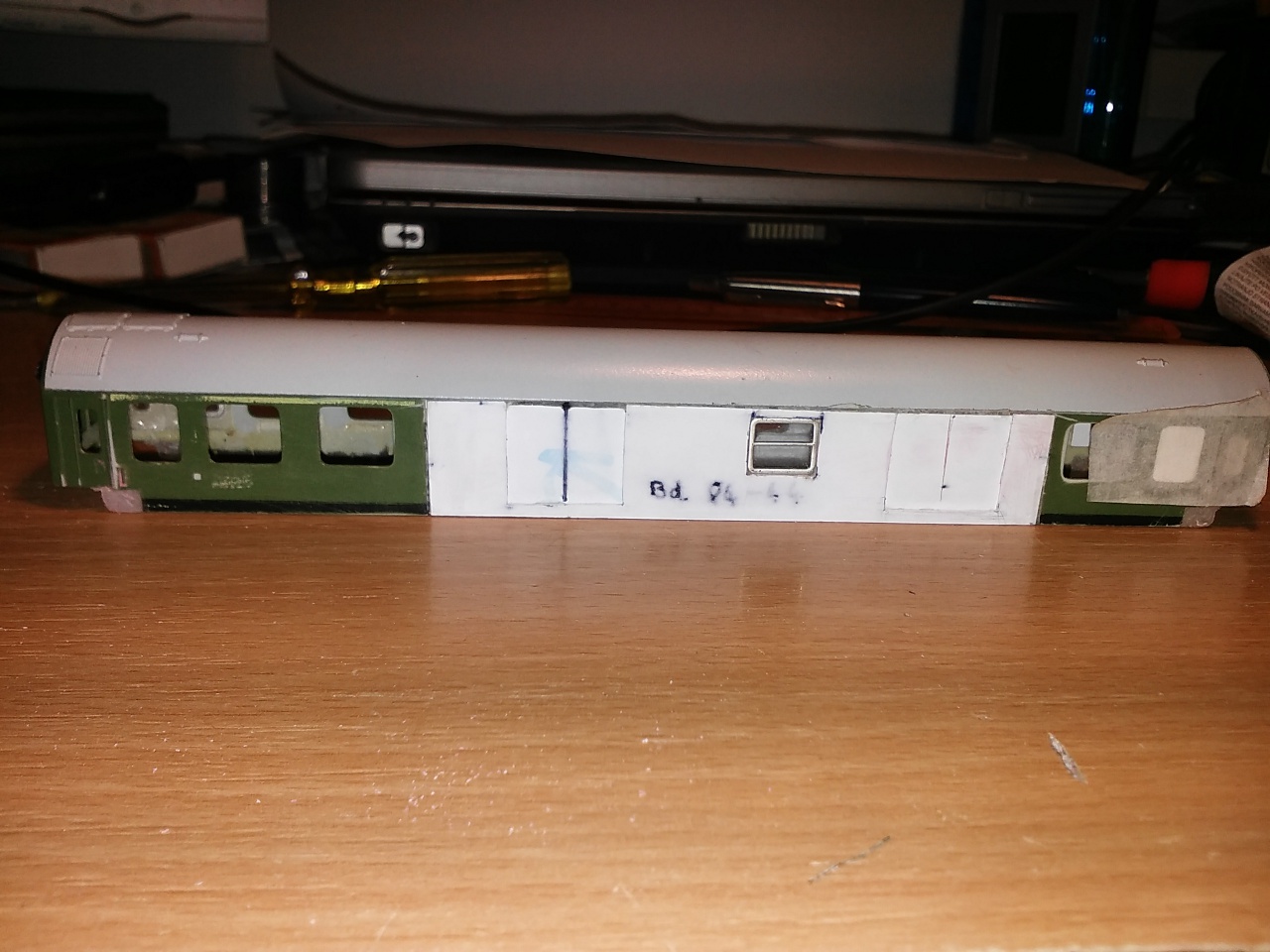

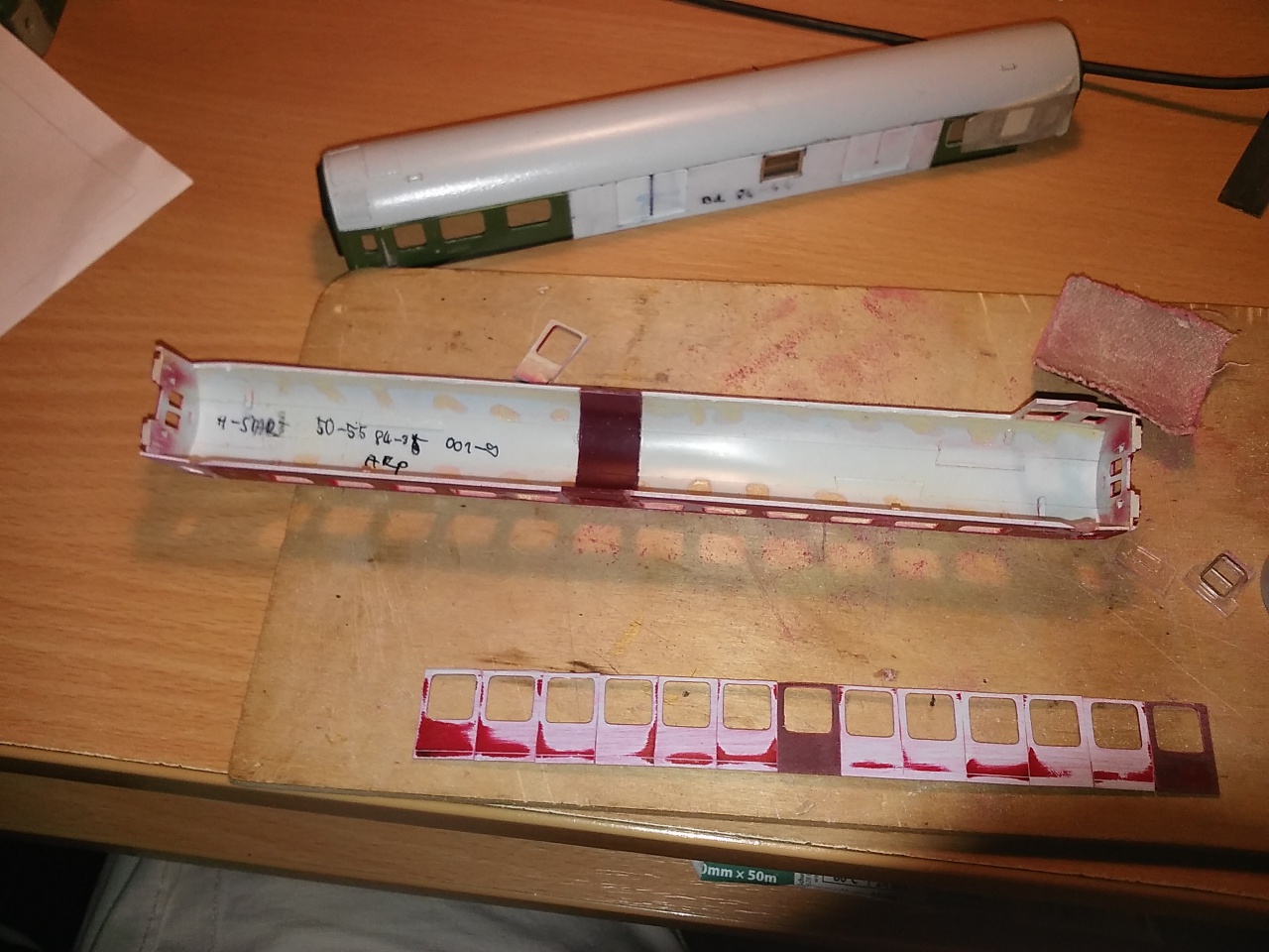

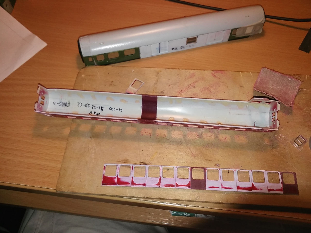

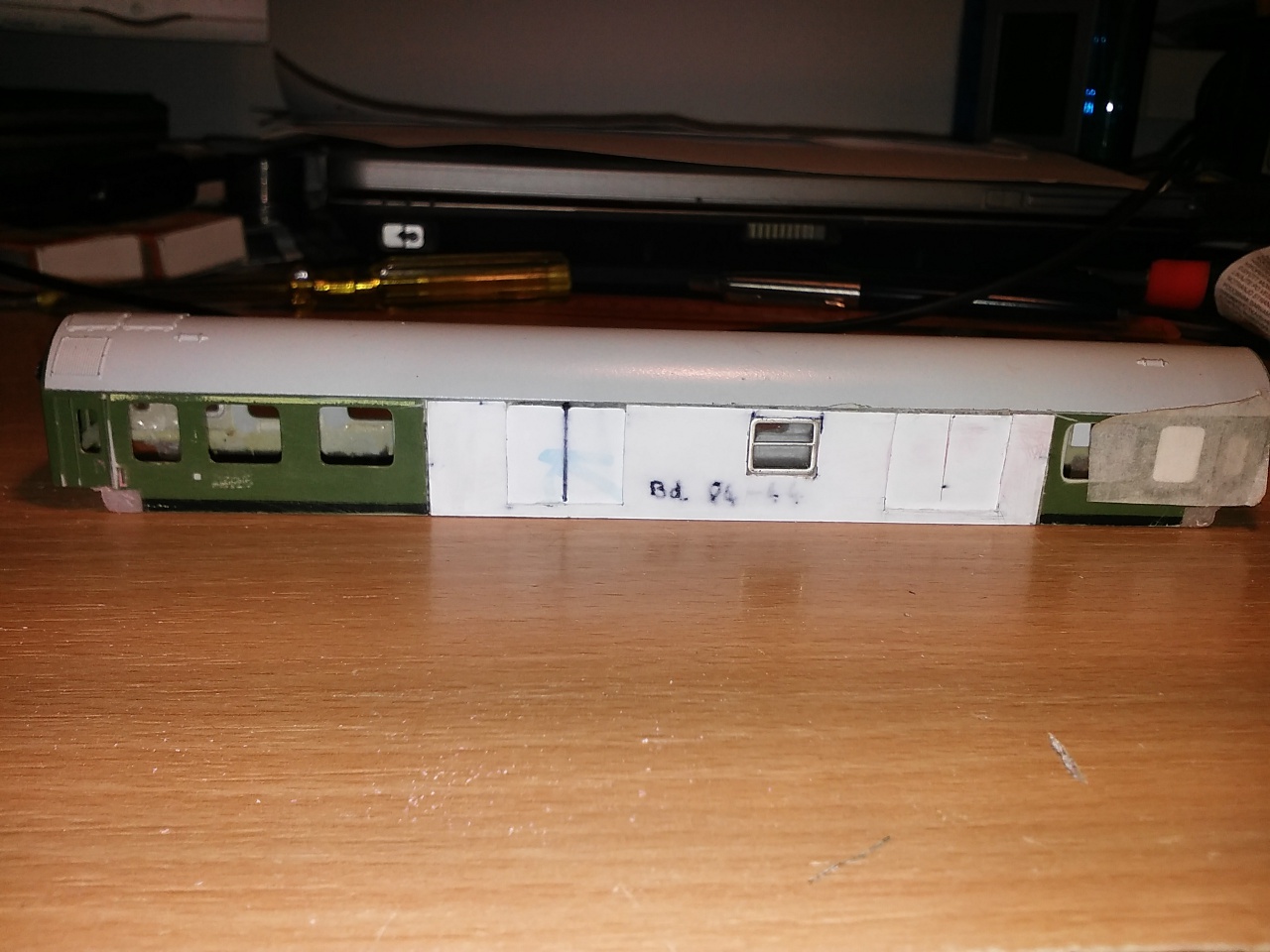

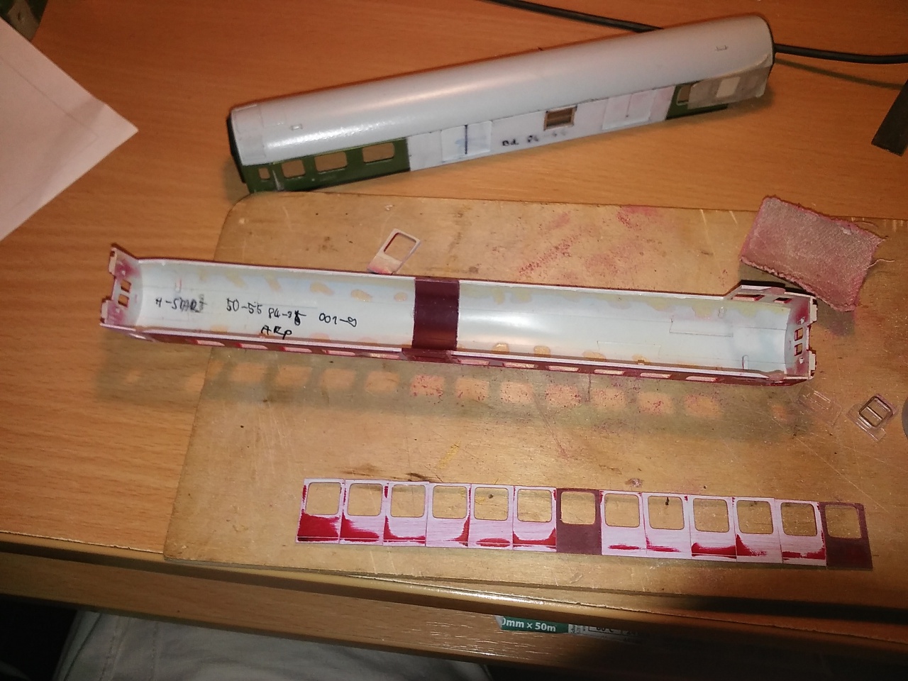

(#52341) angyal.marci hozzászólása Válasz • Júl 31, 2016

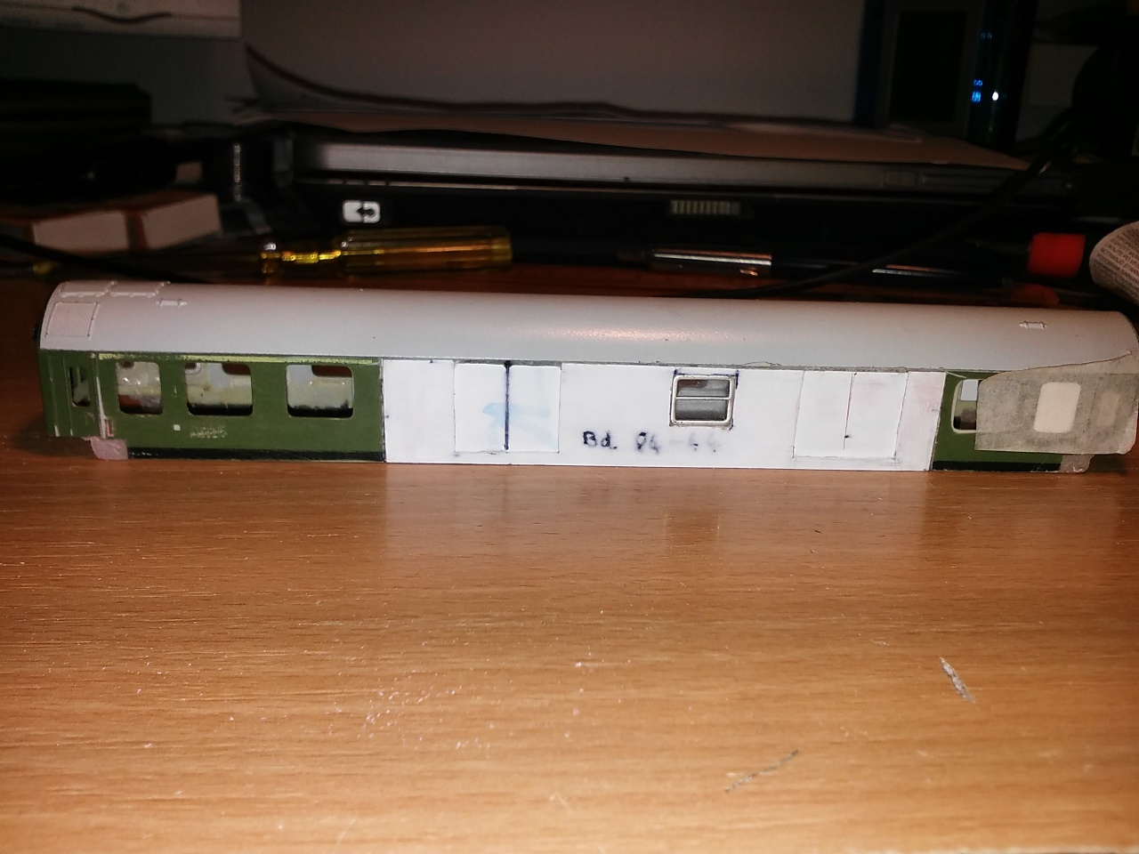

Zsombi13!
Mint ahogy az előttem szólók is mondták, ne egyből az olimpiai 25 km hosszútávúszással kezdd karrieredet, ha egy 50 cm magas medencében is képes vagy elsüllyedni és megfulladni.
Naszóval: GabaTT kollegával tartom a kapcsolatot, ő is lecsillapított engem, hogy egyszerűbb dolgokkal kell kezdeni, hogy legyen min a mesterfogásokat elsajátítani. Mazsolát akartam építeni, most meg az alábbi képeken lévő Y kocsikat farigcsálom. Infrastruktúra szinten van egy fűrészem, egy sniccerem, különböző csiszolópapírok, csavarhúzók, illetve egy marék finom reszelő. Ezekkel a szerszámokkal bizony szintén nem egyszerű a modellezés.
Kezdj egyszerű, olcsó alapanyagú dolgokkal, hogy tanulj rajta. Ezen Y kocsikasztnikat üléssorral és ablakokkal veszem 450 Ft-ért, és úgy fűrészelem-toldom ahogy nekem tetszik. Nincs az a stressz ugyanis, hogy Szent István király bankóját érő kocsit rontod el. Viszonylag egyszerű a forma is, szóval abszolút egy magamfajta egység sugarú modellezőnek való. Ajánlom neked is, előbb ezeken gyakorolj! Nekem beválik. No meg nem sokkal vagyok öregebb mint te
A képeken az én TT-s, leendő Bd 84-44 és ARp 84-35 kocsijaim vannak.

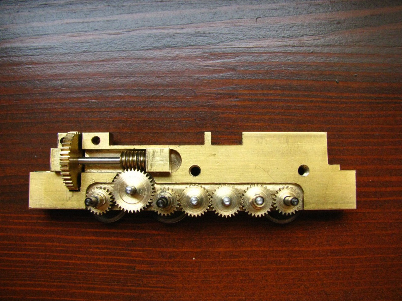

(#52347) Von Smallhausen válasza HOTotya hozzászólására (#52339) Válasz • Júl 31, 2016
Valójában csak az első lépcső fogaskerekeivel van gond, mert a motoron lévő kiskerék nagy sebességű és a sebességgel arányosan az általa keltett zaj is növekszik. A korábban említett rezonancia más jellegű. Valószínűleg a motor által keltett rezgések és a műanyag fogaskerekek sajátfrekvenciái nem szeretik egymást. Emiatt az első lépcső fogaskerekeit mindenképp nagyobb tömegű anyagból kellett készítenem, de ez a probléma meg is oldódott ezzel. A csiga és a további kerekek simán készülhetnek műanyagból is.
A csiga tengelyét golyóscsapágyak tartják (axiálisan is) .

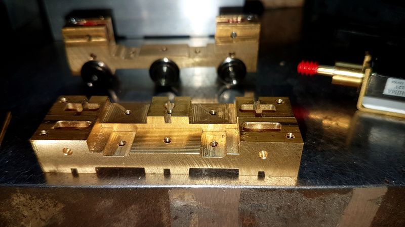

(#52350) HOTotya válasza Von Smallhausen hozzászólására (#52347) Válasz • Júl 31, 2016
Én így oldottam meg.... igaz még kell egy rakás műanyag alkatrészt fröccs önteni,de a "koncepcióm" ez....

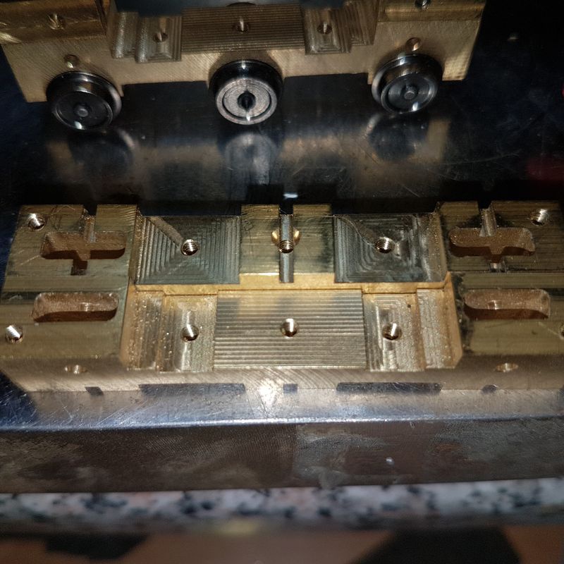

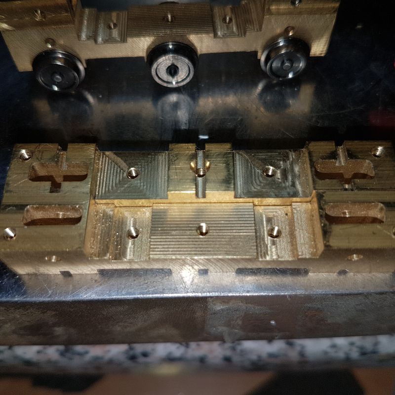

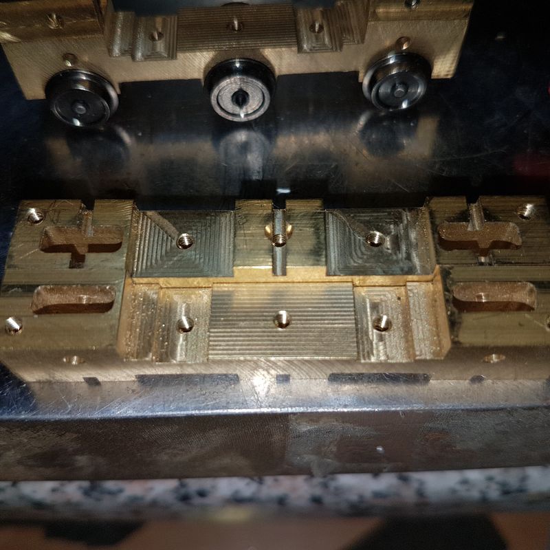

(#52352) Von Smallhausen válasza HOTotya hozzászólására (#52350) Válasz • Júl 31, 2016
Ez egy igazi remekmű!
Ha a megérzésem nem csal, akkor CNC gépen készül egy kis átmérőjű maróval (a szerszámpálya jól látható) .
Nekem csak manuális gépem van útmérővel, lusta dög is vagyok, ezért törekedtem a legegyszerűbb kivitelre. Ha lehet, még ennél is kevesebb munkával és anyagveszteséggel szeretném megcsinálni a végleges változatot (persze ez esetben a tervezés bonyolultabb) .
(#52353) angyal.marci válasza Zsombi13 hozzászólására (#52351) Válasz • Júl 31, 2016
Többiek megköveznek érte, én csak ajánlani tudom: flexibilis sín. Elvileg nem lehet vele jól és biztonságosan dolgozni. Nekem tapasztalat OFF méretbeN, nagyon jó. Csak azt akarom használni.
Ha bányamozdonyt akarsz építeni, akkor szerintem a nulláról kezdd. Startszettes mozdonyt ha át akarnál faragni, hát nem tudom hogy mi lehetne közös alkatrész. Leginkább semmi. A bányamozdony tervét tedd a fiók legmélyebb szegletébe. Ha a saját bevallása szerint is ezer éves Korongos olvtársnak egy H0 C50-es oly lassan jött össze, neked egy mégkisebb gépezet... HááTT...
(#52354) mTTamas válasza HOTotya hozzászólására (#52350) Válasz • Júl 31, 2016
Azt írod, hogy "kell egy rakás műanyag alkatrészt fröccs önteni". Eddig úgy tudtam, hogy fröccsönteni csak sorozatgyártás esetén éri meg. Ezek szerint létezik olyan technológia amivel kis sorozatú műanyag alkatrészeket lehet ilyen módon előállítani? Tudnál erről pár szót írni?
(#52359) HOTotya válasza mTTamas hozzászólására (#52354) Válasz • Aug 1, 2016
Igen létezik egy olyan "technológia" amivel kisebb ráfordítással megoltható az alkatrészek "gyártása"! DE ahhoz kell egy rakás minden... Egy cnc,alumínium,egy két program és egy különlegesen megépített kis injektáló fröccsgép... ha mindez megvan akkor már csak meg kell rajzolni(pl. Corel) egy szerszámutas progival(pl. Vectric) a cnc-nek miután kész a szerszám mehet a próba nyomás......bízva,hogy nem csesztem el a szerszámot!
Ugyanis itt nem lehet módosítani már utólag,mivel alumínium a szerszám és azt nehezebb "rápakolni" illetve vissza állni a marásra! Persze az alkatrész mérete is erősen korlátozott!!!!!Itt a szerszám max. mérete 90x60mm! Első ránézésre egyszerű csak.... Mindent egybevéve elég komoly anyagi invesztálás(gépek,programok,stb.) és haszon az nem sok van(már ha van...),mert ezt én inkább csak hobbiból csinálom........Gondolj bele: egy alu szerszám elkészítése(rajzolással)jóindulatúan számolva 25ezer Ft.! Egy általam készített mozdonyhoz kell 3-4-5 szerszám....Lehet számolni hol van a haszon...... Az előny,hogy utólag elég gyorsan lehet újból gyártani az adott alkatrészt!!Nekem annyi a segítség,hogy sok "elfekvő" alapanyagom volt(van)a gépek építéséhez!!! Ja és hosszútára gondolkodtam......és persze az alkotás öröme.........
(#52360) HOTotya válasza Von Smallhausen hozzászólására (#52352) Válasz • Aug 1, 2016
Talált süllyedt.....Igen cnc-s a marás és 3mm-s a maró.....De nem tartott olyan sokáig...kb 2-3 óra volt! Nekem is van még egy kis maróm és én is digitalizáltam a mérő utakat és olyan pontos lett,hogy még én is meglepődtem!!!! Az ötletedre én is gondoltam,de én a szerelhetőséget vettem célba....plusz hozzá a műanyag dolgokat!!! Ennél a mozdonynál(M32 alváz) pont ezt kérték tőlem,hogy ott ahol az eredetinél is kikönnyítsem az alvázat(minél jobban hasonlítson az eredetire)Még sok melóm lesz vele,mert meló idő után tudok csak hobbizni.. és mostanság elég kevés volt a "hobbi időm"
Így nagyon lelassultam....
