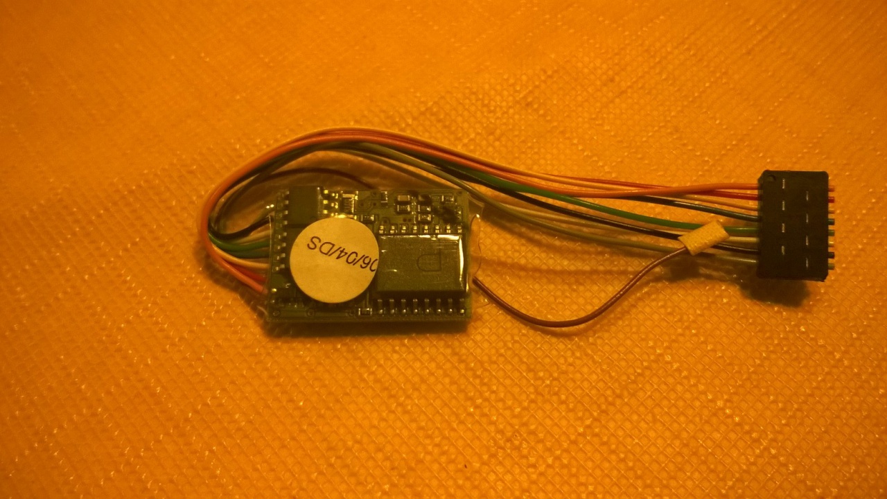

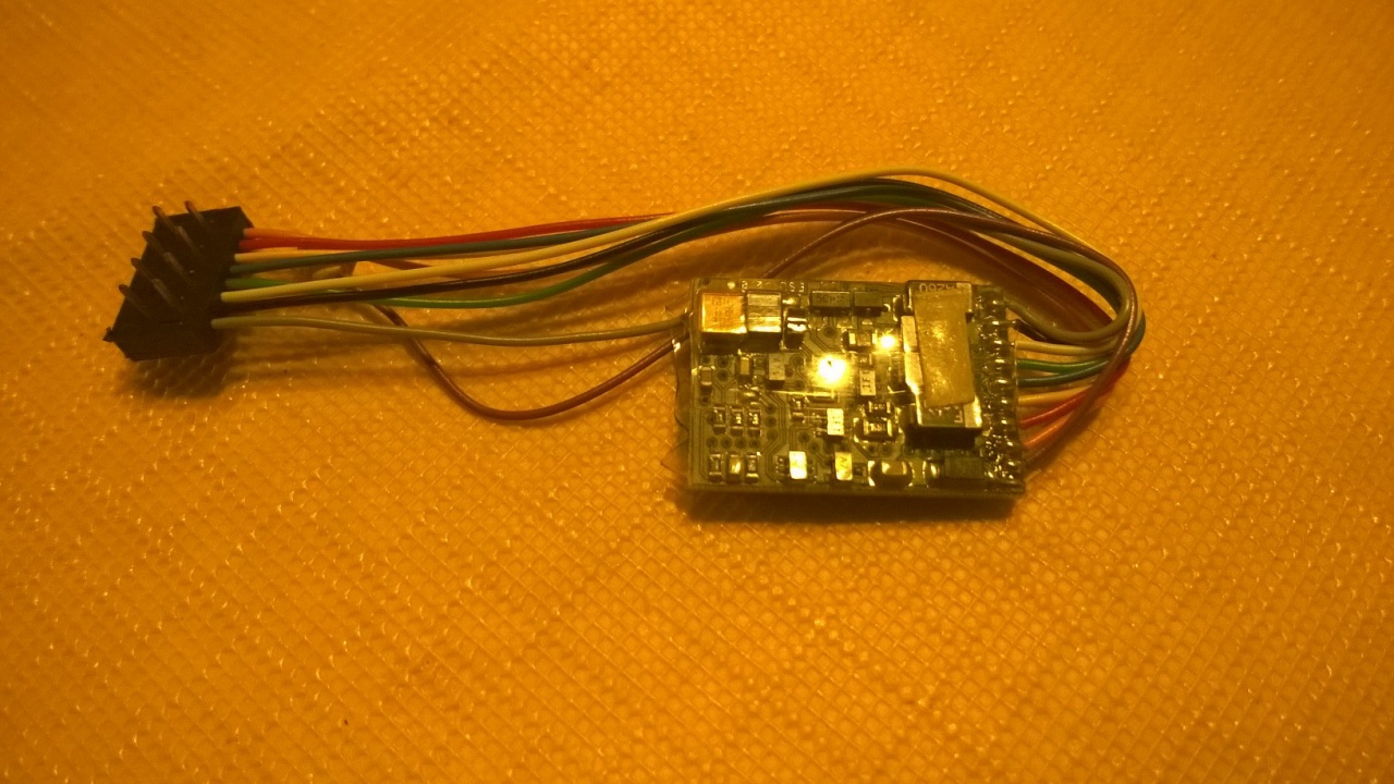

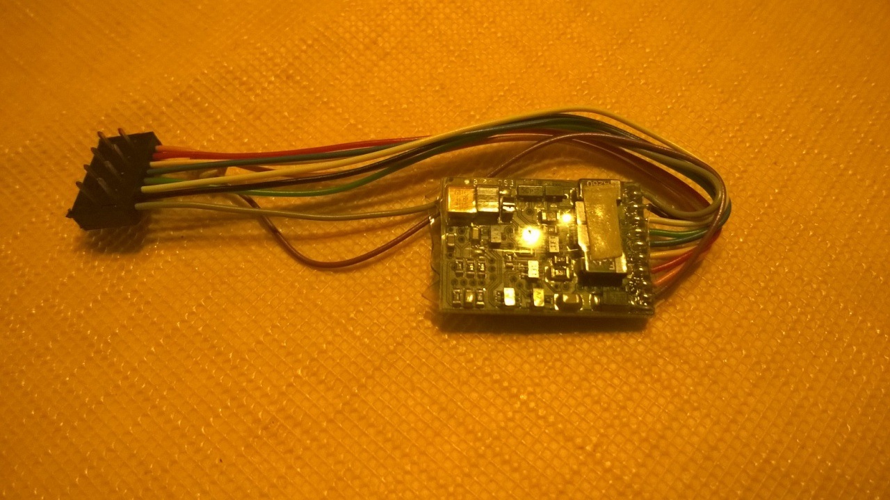

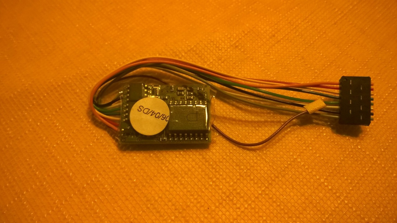

(#53176) EnTeO válasza knimail hozzászólására (#51774)
Szept 16, 2016 |
Szép napot!
Ugyanezt a dekódert én is megvettem a PIKO-tól két példányban, aztán rájöttem, hogy az Uhlenbrocktól jópár euróval olcsóbban megkapom... Mert ugyanaz, csak a PIKO ráfestette a saját cégjelzését. (Euróban számolok, Németországban élek.)
Két mozdonyt (PIKO MÁV Taurus, és egy Roco BR80-as) járattam én is PIKO Digifern 1-gyel, amit még az eBay-en, használtan, tényleg olcsón vettem - most úgy látom, tulajdonosa bármennyiért szabadult volna tőle, nekem viszont jó belépő volt, hiszen jó 25 évet kihagytam a vasútmodellezés világából a gyerekkor és a felnőttkor közepe között... - , és amikor váltót váltottam, nem volt gond. Van két Viessmann-alakjelzőm, na, amikor azokat váltottam az Uhlenbrock/PIKO-dekóderrel, akkor bizony a Taurus fényei jelezték, hogy lecsökkent a feszültség, mert az alakjelzők ették az áramot ezen a dekóderen és ezen a gyenge tápon keresztül... Ennyit tudok saját tapasztalatként hozzátenni.
E héten szerdán azonban jelentős változás történt a saját kisvasútjaim világában. Kicsit elhalasztva a születésnapi ajándék átadását számos ok miatt (van rá pénzem? jó lesz ez nekem? elég biztos vagyok benne? vagyok annyira amatőr profi, hogy más kell, vagy ez jó lesz az én szintemnek?), megérkezett a PIKO SmartControl Premium Train Set-je (G1206 + ICE3, cikkszám 59114).
Még csak két este nyúztam tehát, de azt kell mondjam, most úgy látom, nagyon-nagyon megérte a PIKO Digifern-ről erre váltani. Korábban is élveztem, de ez... Persze, egy az egyben az ESU rendszere, csak a cégjelzést és a szoftver nevét cserélték át. (Sosem volt kezemben ESU-s vezérlés, csak éppen a honlapon közöltek alapján látom ezt, meg itt is írta valaki jó régen ugyanezt.) De nekem ez nem baj... Most nagyon kedvet kaptam a játékhoz - az én szintemen.
Bocsánat a hosszú hozzászólás alacsony információtartalmáért, de a PIKO régi és új digitális kínálatáról van személyes tapasztalatom, ami az ég és föld különbségét jelenti.
