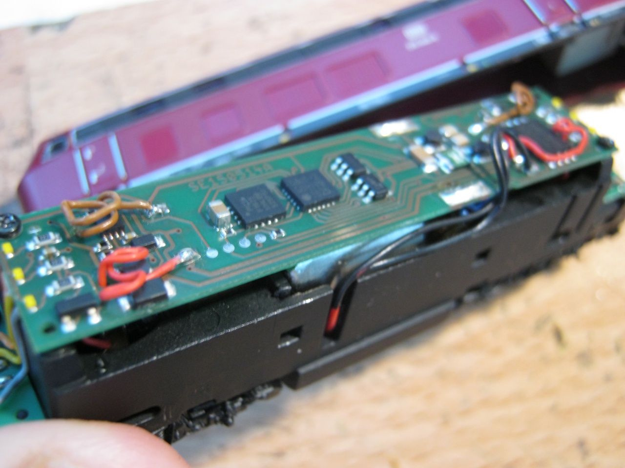

(#50439) csíkosháTTú válasza csíkosháTTú hozzászólására (#50438) Válasz • Márc 23, 2016

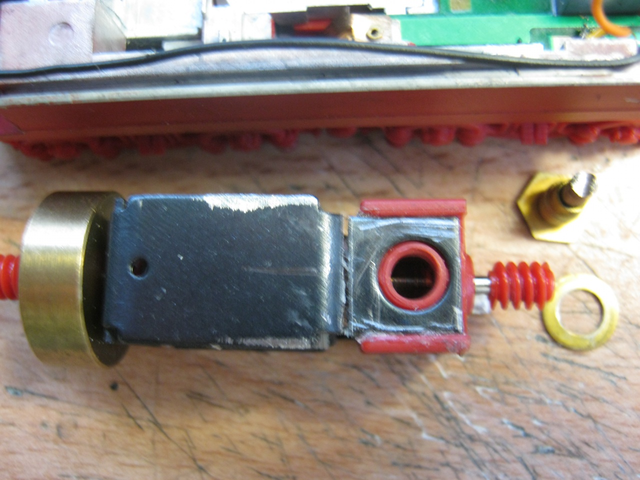

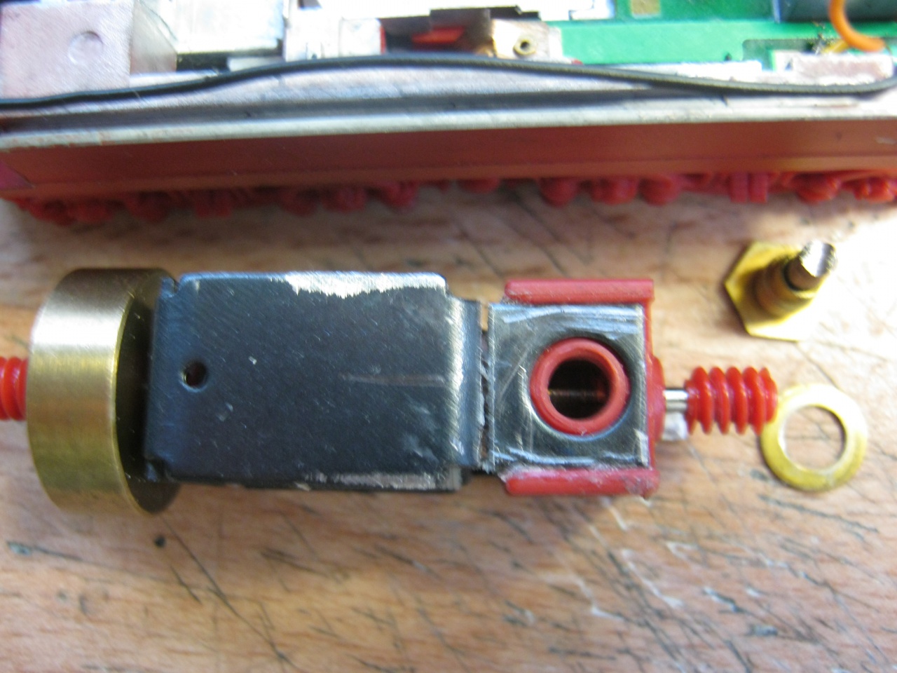

Sikerült szétszedni, egyszerűbb, mint gondoltam. DE!
Ebben a H0 modellben a forgóvázakban egy-egy nagyon-nagyon apró, 12V-os motorokcska van beszerelve! Ez nem sokkal nagyobb, mint egy Z motorka! Na most erre ráküldeni egy 16-18V-nál nagyobb DCC sínfeszültséget, az egyenlő a motorkák halálával. És akkor szó szerint: süthetjük a modellt. Tessék szíves lenni Arnold Hübsch kolléga szavait komolyan venni:
„- Mennyi legyen a DCC sínfeszültség?
- Azt mondhatjuk, hogy a lehető legkisebb.”

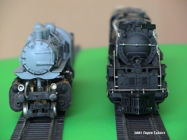

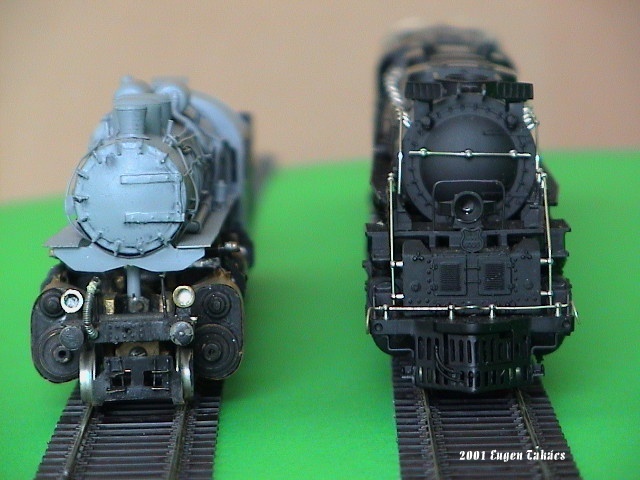

Japánban ez a H0, hiszen vonataik jelentös része 1067mm-s nyomtávon fut, azaz ott az a normál nyomtáv, és H0.
Az amcsi mozdonyok is joval nagyobbak mint europai testvéreik (nemcsak hosszban) és mégis ráirják, hogy H0, söt azt is hogy 1:87,1 méret.
Azután igy néznek ki:

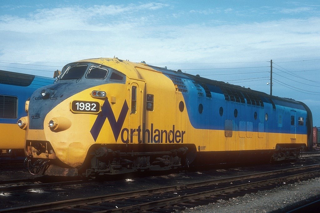

(#50644) róbertke válasza etwg hozzászólására (#50527) Válasz • Ápr 4, 2016

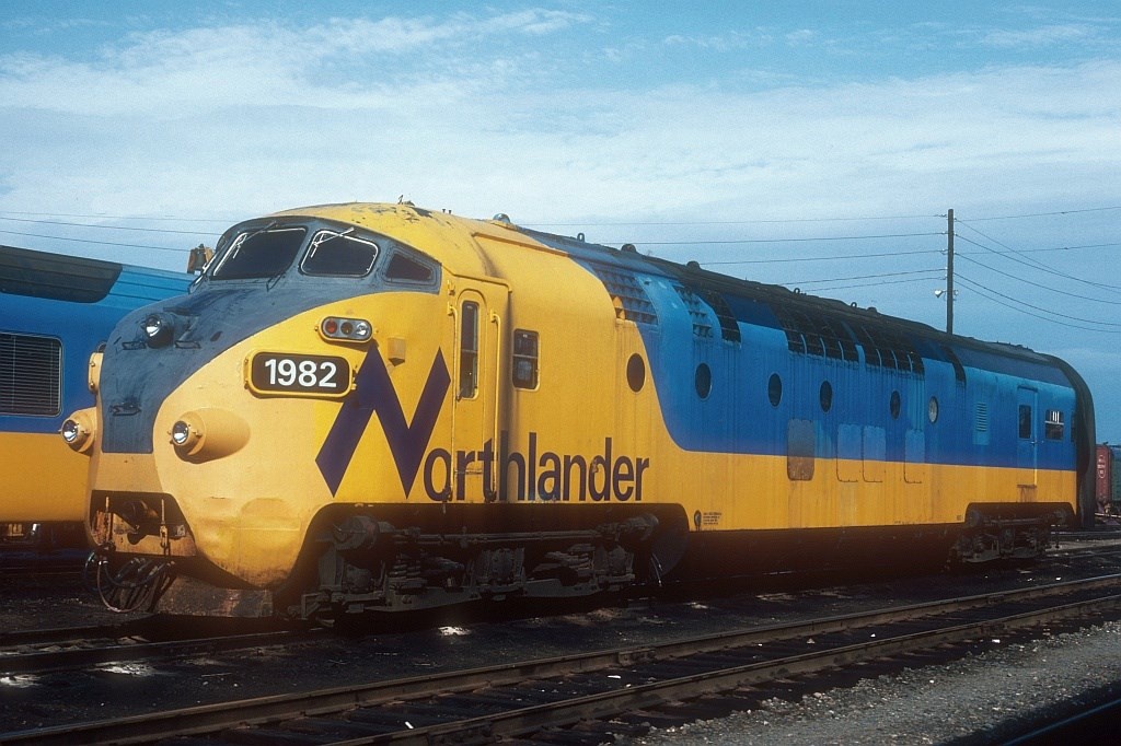

Amikor átvitték a TEE szerelvényt a Nagy Vízen túlra, érdekes összeállítás lett belőle.

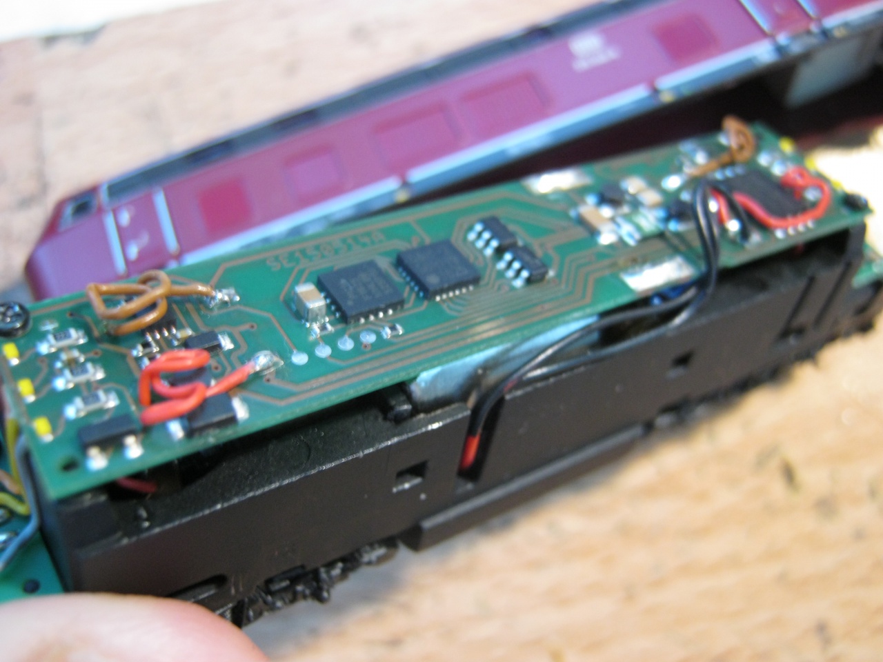

(#50822) csíkosháTTú hozzászólása Válasz • Ápr 21, 2016
Rivarossi tulajdonosoknak van egy nem túl jó hírem.
Vannak olyan modellek, pl. a HRS2510, az olasz E402-es villanymozdony, amiknek az egyik oldalon nem fog menni a zárfénye, akármit is csinálunk a dekóder programozásakor. A mozdonyban 21 pólusú, MTC aljzat van, és a kérdéses zárfény DCC üzemben az F3 tartalék funkcióra van kötve gyárilag. De nem simán ám, nem! Egy NPN tranzisztoron keresztül. A panelen ez Q3-mal van jelölve. Ez a tranzisztor, hogy kapcsolja a kollektrába kötött LED-et, értelem szerűen egy +5V körüli feszültséget várna. Csakhogy a dekódernek - már, amelyiknek van AUX3 kimenete, a legtöbbnek van - ugye 0V-t kapcsolnak, mert ezek meg sima, nyitott kollektoros kimenetek, nem logikai szintűek!
Ki kell iktatni a panelen a Q3 tranzisztort, és a LED előtét ellenállását, az R14-est direktben át kell kötni a dekoder aljzat 13-as lábára.

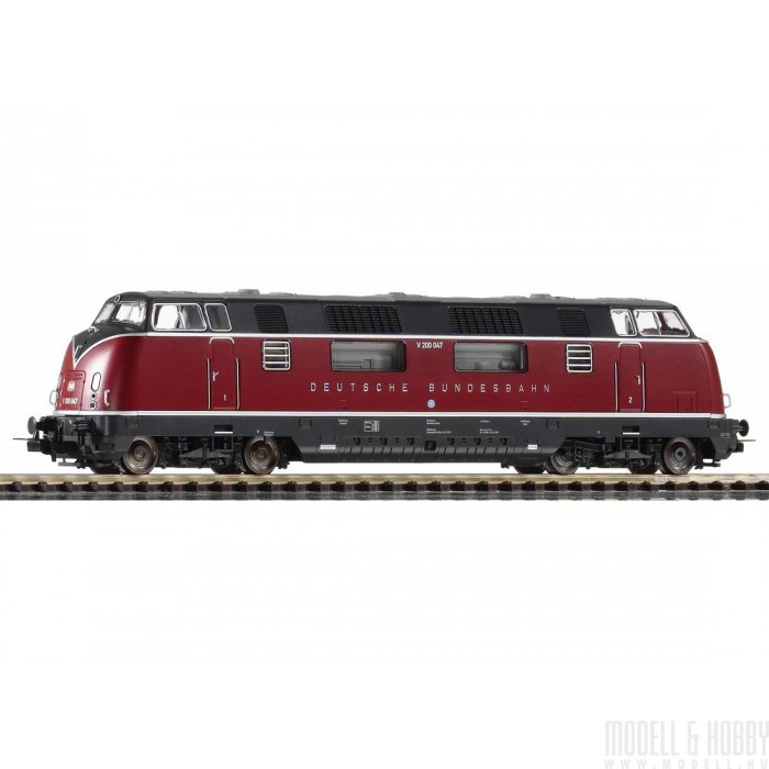

Piko digi fern vezérlöm van. Két db váltót vezérlek vele.A gondom az, hogy ha az egyik mozdony üzemel, akkor tudom váltogatni mindkettőt.De ha a másikat üzemeltetem, akkor valamiéert nem tudom váltani egyiket sem, csak akkor ha megállitom a vonatot! Az egyik egy gözös, a másik V 200 (dizel). Na ez ha indul, még a legkisebb sebességnél sem tudom váltani a váltókat, csak ha megáll! Mi lehet a hiba?
Köszönöm előre is a válaszokat!
(#51722) knimail hozzászólása Válasz • Jún 25, 2016
A mozdonnyal működik, a v200-al nem!

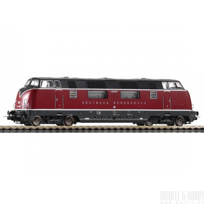

(#51744) csíkosháTTú válasza knimail hozzászólására (#51721) Válasz • Jún 27, 2016
Jé, egy ismerős BR58-as!
A probléma az, hogy a V200 áramfelvétele nagyobb, mint a BR58-é (pedig az hangos, ha jól sejtem). A váltók hajtóművei pedig eléggé jelentős áramfelvétellel dolgoznak, így "leültetik" a PIKO erősítőt és/vagy a tápegységet.
A megoldás az lehet, hogy oiéyen váltódekódereket használsz, amik a parancsokat és a programozást a sínről kapják ugyan, de a hajtóművek áramát egy külön trafóról veszik ki, nem a pályát terhelik vele.
A másik megoldás, hosszabb távon a PIKO* rendszer lecserélése.
*: Ezzel nem szeretném megbántani a PIKO-t használókat, mert a jelenség minden start szetthez adott vezérlővel ugyanez lesz. Sajnos azt tudomásul kell venni, hogy a kezdő készletekbe a '90-es évek vége óta nem tesznek komoly vezérlőközpontot sehol sem. És nincs kivétel ez alól...

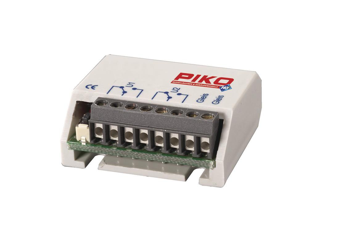

(#51771) knimail hozzászólása Válasz • Jún 27, 2016
Igen, a "füstölős BR58-as vagyok! Üdvözlöm!
Valami hasonlóra gondoltam én is, hogy a vezérlő nem bírja.( v200 is hangos)

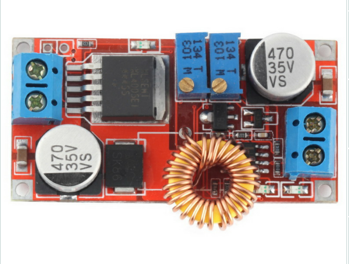

Vettem is egy nagyobb teljesítményű trafót, és egy convertert, amit 2,5 Amperig hangoltam, hogy hátha..de így sem volt jó.
Most már ott tartok, hogy az elektrotechnikus kollégáimat bevontam a gondjaimba, és már kezdik is érteni a dolog lényegét! Persze eleinte fogalmuk sem volt, hogy mit akarok, de már legalább kezdenek érdeklődni a vasútmodellezés iránt.
Olvasták az elemzést, és valami relés megoldást is említettek, vagy egy külön táplálást.
A Piko viszont tényleg egy rossz választás volt részemről. Utólag jöttem rá, hogy vannak stabilabb rendszerek tőle, de sajnos már mindent erre a típusra építettem ki, és a váltás elég költséges lenne. Bár egy komolyabb vezérlőre még beruházok valamikor..köszönöm a választ, ha sikerül valami megírom!
(#51772) csíkosháTTú válasza knimail hozzászólására (#51771) Válasz • Jún 28, 2016

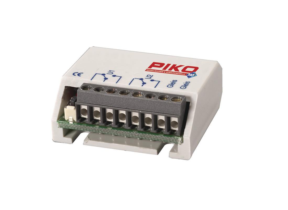

Persze, mert hiába is van nagyobb, erősebb tápegység, a Digifern-hez adott "Digi1" erősítő nem képes leadni a megfelelő teljesítményt. (Ezen nem is csodálkozom, ismerve a felépítését.)
A megoldás csak az lehet, ha a váltók okozta terheléstől megszabadítjuk. Nem tudom, hogy milyen a váltók elé kötött dekóder, cserélni kell, vagy azzal is meg lehet csinálni, hogy nem a sínről vesszüók az áramot, csak a parancsokat?
(#51774) knimail hozzászólása Válasz • Jún 28, 2016
A váltodekoder is,.. hát persze, hogy piko.
Ez két váltót tud üzemeltetni.
És igen, a sínről, a csatlakozási pontról kapja a feszkót.
(#51775) csíkosháTTú válasza knimail hozzászólására (#51774) Válasz • Jún 28, 2016
És ezt sajnos nem is lehet kívülről egy sima trafóról megtáplálni.
Valamit cserélni kell, vagy a központot, vagy a váltódekódert.
(#51777) knimail válasza csíkosháTTú hozzászólására (#51775) Válasz • Jún 28, 2016
Pedig pont most gondoltam arra, hogy valahogy ki kellene próbálni külön a váltót.
És milyen típusú váltodekóder, ill. vezérlő jöhet számításba?
(#51781) csíkosháTTú válasza knimail hozzászólására (#51777) Válasz • Jún 28, 2016
Hagyományos, 16V-os trafóra kell kapcsolni, a háropm vezetékből a középső (azt hiszem az fekete) a közös, az megy a trafóra, a másik kettő meg az egyenes, illetve a kitérő irány.
Van olyan váltódekóder, ami kívülről is megtáplálható 16V-tal, így nem terheli meg a sínjelet. Tárjünk át az e-mailre ezzel kapcsolatban!

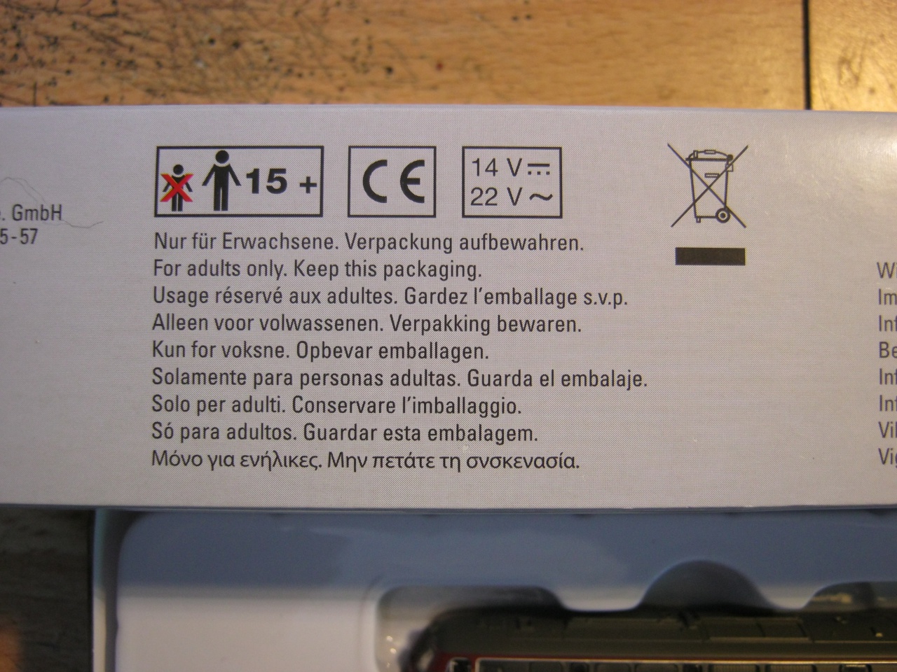

Egy kis illusztráció a cikkemben szereplő N-es tápfeszültség kérdéshez.
Az első képen jól látszik, hogy 22V-os digitális sínfeszültségre engedélyezték a modellt, a benne lévő gyári hangdekóderrel együtt. Namost, a dekóder kapcsolásának ismeretében, az a 22V-os DCC vagy SX sínjelből egy 22V-os csúcsfeszültségű PWM jelet fog küldeni a 12V maximális üzemi feszültségű motorra. Ez kevéske 10V-tal több, mint max. Gyakorlatilag a duplája. Bocsánat, de le kell írnom: ha a hülyeség fájna, egész Győr visszhangzana a gyárból jövő jajgatástól.
