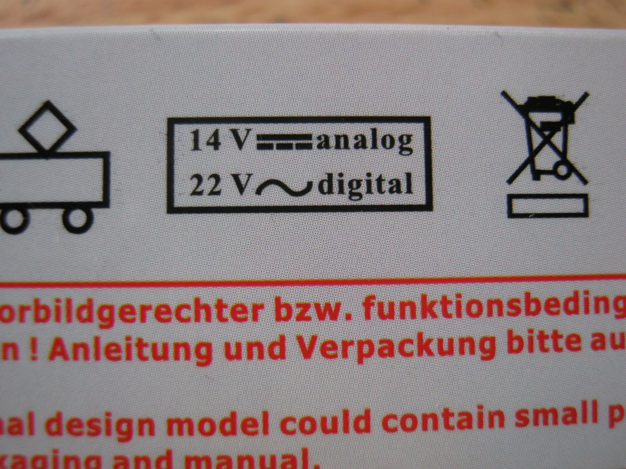

Ez egy Hobbytrain N-es (sic!) Plasser aláverőgép modelljének motorja, és a csomagoláson lévő "használati" útmutató. Inkább füstöltetési, és amperszagosítási...  |
