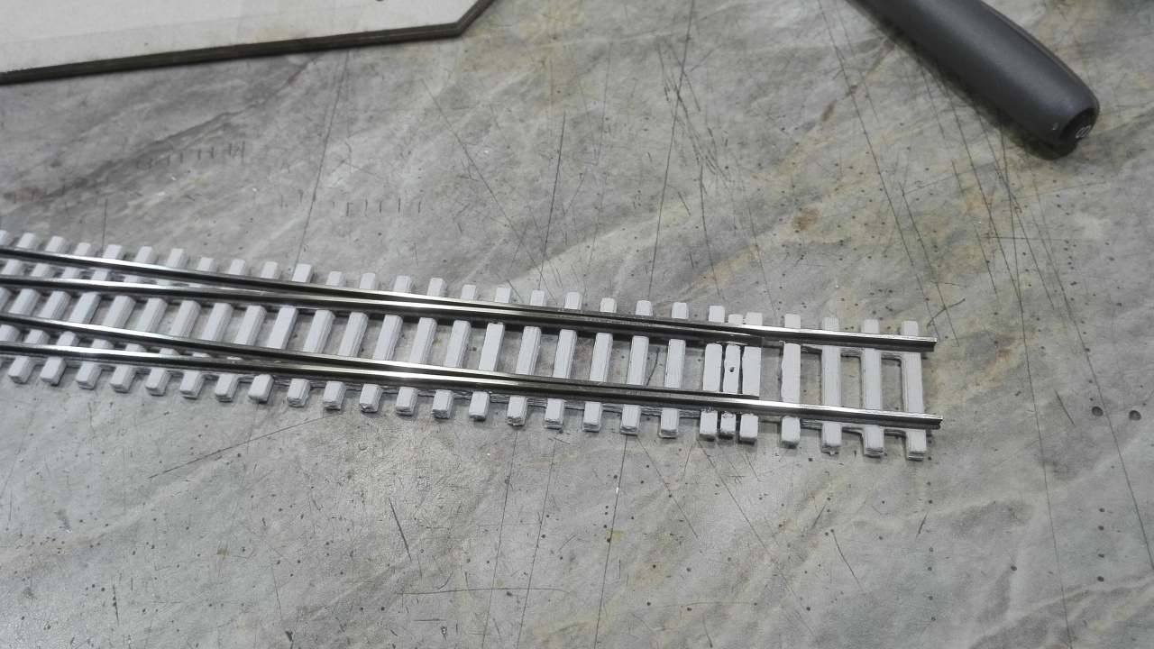

(#58490) levi-rhb hozzászólása Válasz • Feb 24, 2018
Még két ugyan olyan mint az előzők....
(#58495) Váltógyártó válasza levi-rhb hozzászólására (#58490) Válasz • Feb 24, 2018
Vigyázz, nem jól vágtad át a NYÁK-ot az első szigetelő vágás mögötti csíkon! Ott már nem középen kell vágni, hanem kétoldalt.
(#58496) levi-rhb válasza Váltógyártó hozzászólására (#58495) Válasz • Feb 24, 2018
Igaz! köszi,hogy szólsz,már éjszaka volt

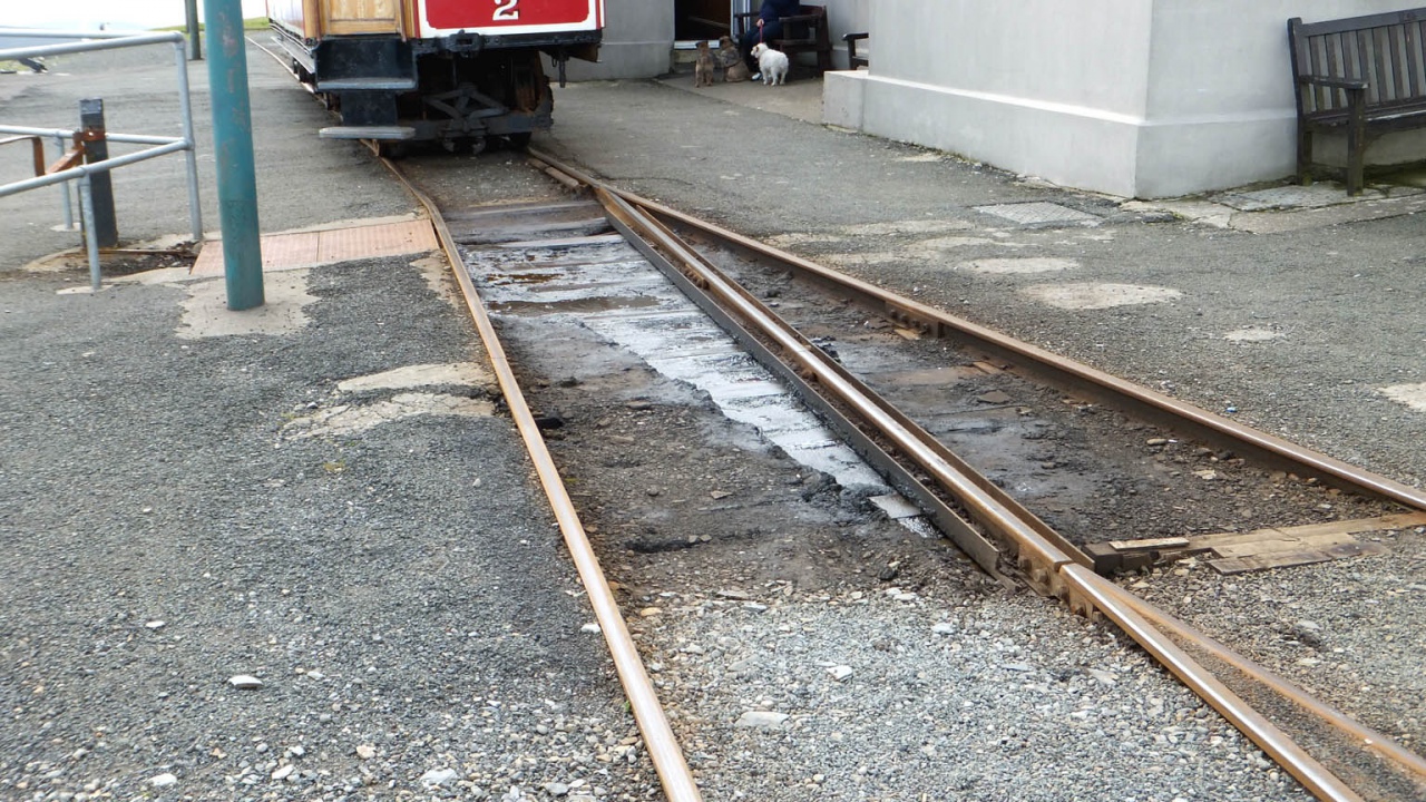

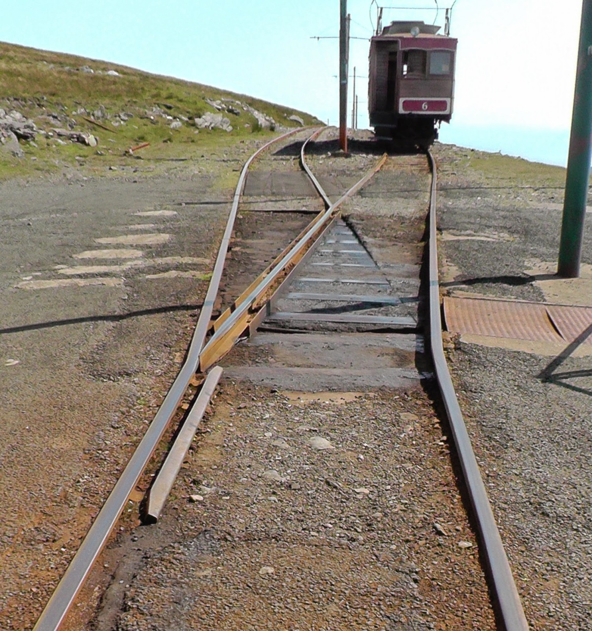

(#59349) róbertke hozzászólása Válasz • Máj 14, 2018
Single blade turnout
(#59350) Frankye válasza róbertke hozzászólására (#59349) Válasz • Máj 14, 2018
Na, ilyet se láttam még!
(#59351) etwg válasza Frankye hozzászólására (#59350) Válasz • Máj 14, 2018
Pedig régen elég sok volt, igaz hogy a mult századfordulon (1900 körül) Europában alkalmatlannak kiáltották ki...
Néhány keskenynyomtávun még elöfordul.
(#59356) Váltógyártó válasza Frankye hozzászólására (#59350) Válasz • Máj 14, 2018
Ezt hívják itthon úgy, hogy cigányváltó vagy csilleváltó, mivel már csak csillevágányokon, ipartelepi vágányokon használják, ott is egyre kevesebb van belőlük.
(#59358) róbertke válasza Frankye hozzászólására (#59350) Válasz • Máj 14, 2018
Téglagyárakban, cukorrépa vasutaknál, tógazdaságoknál lehetett ilyennel találkozni. Erdészeteknél érdekes módon nem találkoztam vele.

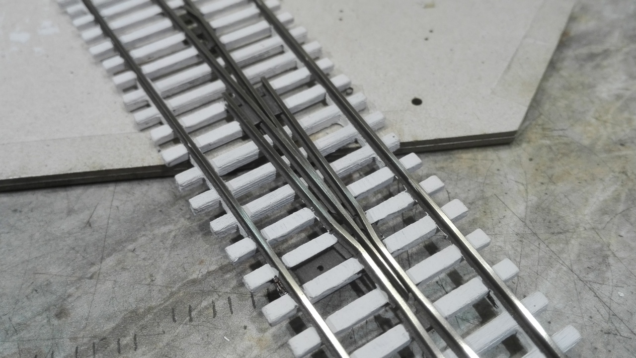

(#60147) Váltógyártó válasza róbertke hozzászólására (#59937) Válasz • Aug 20, 2018
TT mozgó szíves 5 fokos kitérő
(#60148) Váltógyártó válasza Váltógyártó hozzászólására (#60147) Válasz • Aug 20, 2018
(#60149) Váltógyártó válasza Váltógyártó hozzászólására (#60148) Válasz • Aug 20, 2018
