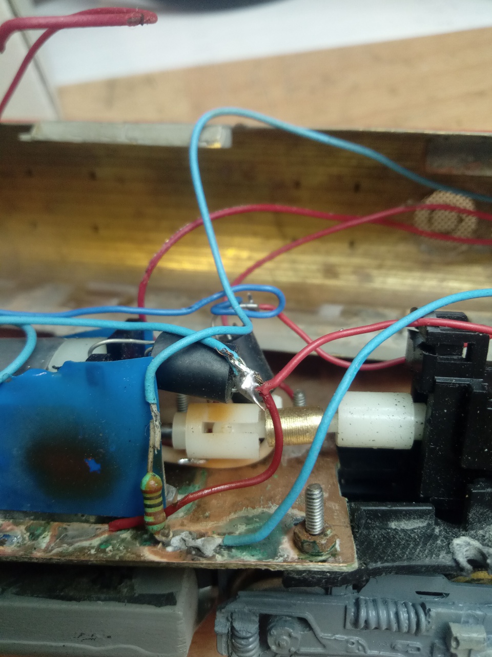

(#60179) diginewl hozzászólása Válasz • Aug 25, 2018
Most jött ki a vitrinből az átalakított BR24-es.
A szerkocsiban le lettek cserélve a kerekek tapadógyűrűsről fémre. Így itt is tudnak áramot szedni. Egy év működés után egész jól teljesítettek a kis áramszedők.
Digitools dekóder van benne, de ebből nem tudom kiolvasni a cv-ket. Érdekes, hogy ugyanilyen motorral szerelt másik Fl gőzös, ugyanaz a DT dekóder, abból meg ki lehet olvasni a CV-ket.
Vannak érdekes dolgok.
Van ötlet, mit lehet ilyenkor tenni? (tudom papír ceruza, és dobozba betenni mellé - most pont ez van )

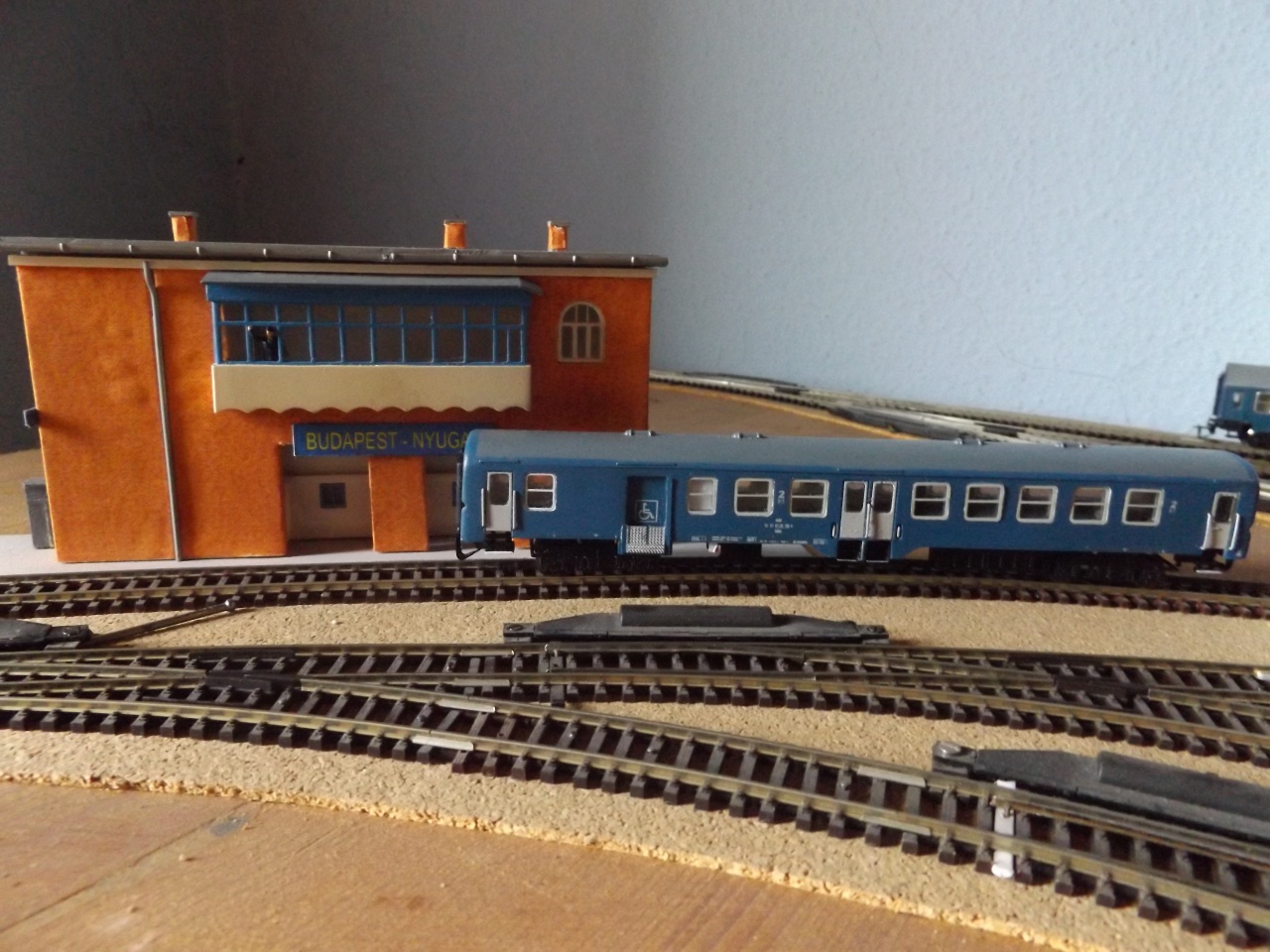

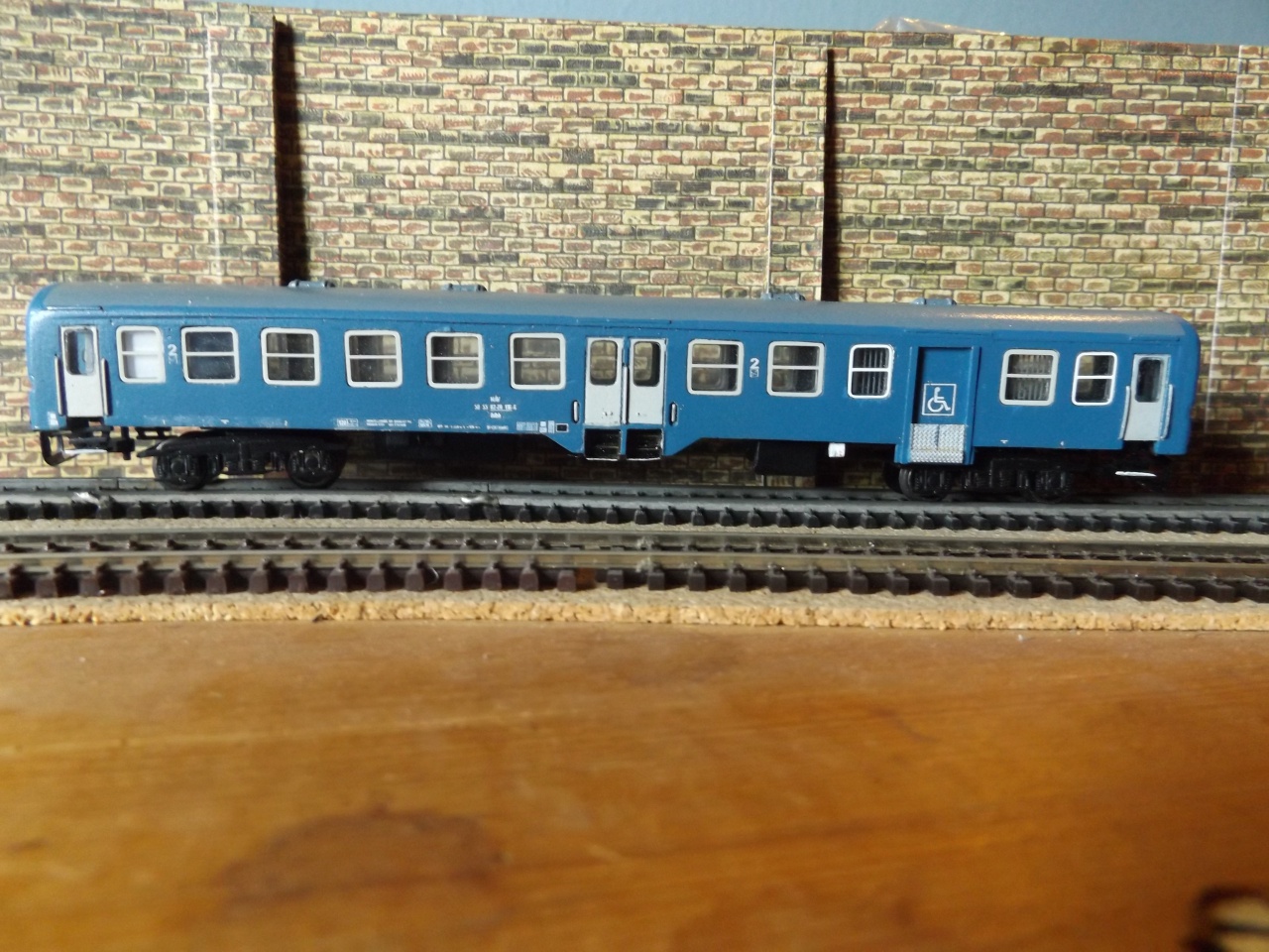

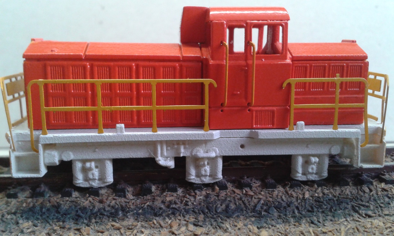

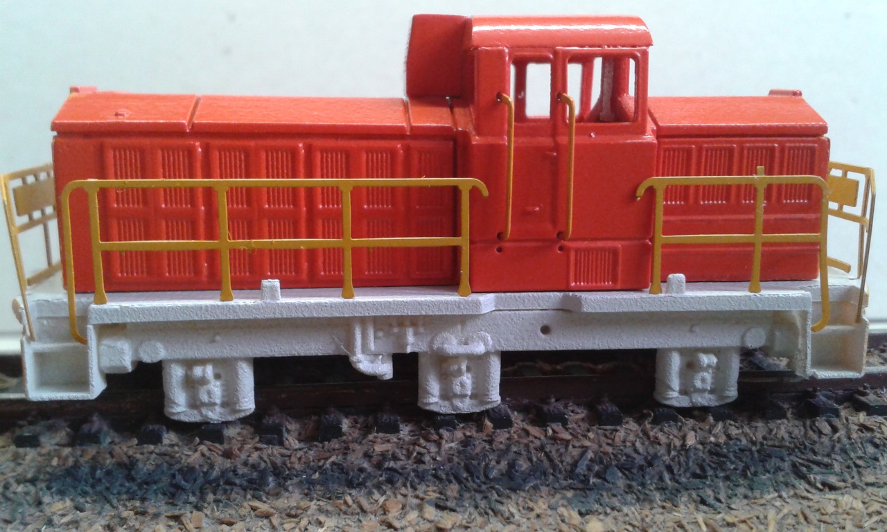

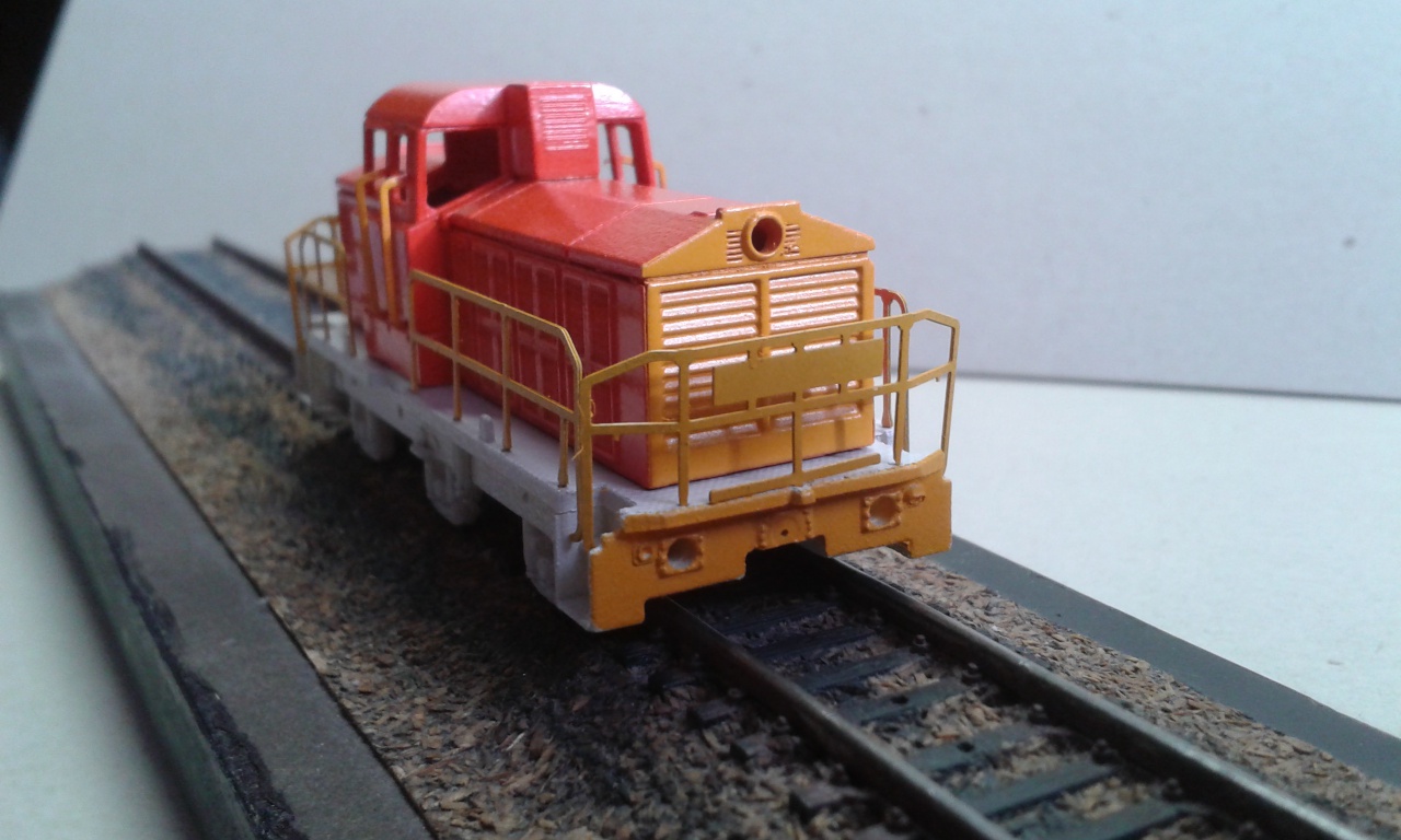

(#60507) M298 hozzászólása Válasz • Nov 18, 2018
Baráttaim! Büszkén mutatom be: elkészült a 116-os BDbh. Zsolt műgyanta Bhv kasztnija az alap, az emelőhelynek és a BTTB ablakoknak átalakítva, rézmaratott KALÁKA forgóvázak, vizes matrica feliratok. Sokat utaztam vele kerekesszékes és kerékpáros csoportokkal.
(#60508) róbertke válasza M298 hozzászólására (#60507) Válasz • Nov 19, 2018
SZUPER!
(#60512) Frankye válasza M298 hozzászólására (#60507) Válasz • Nov 22, 2018
Nagggyon profi!

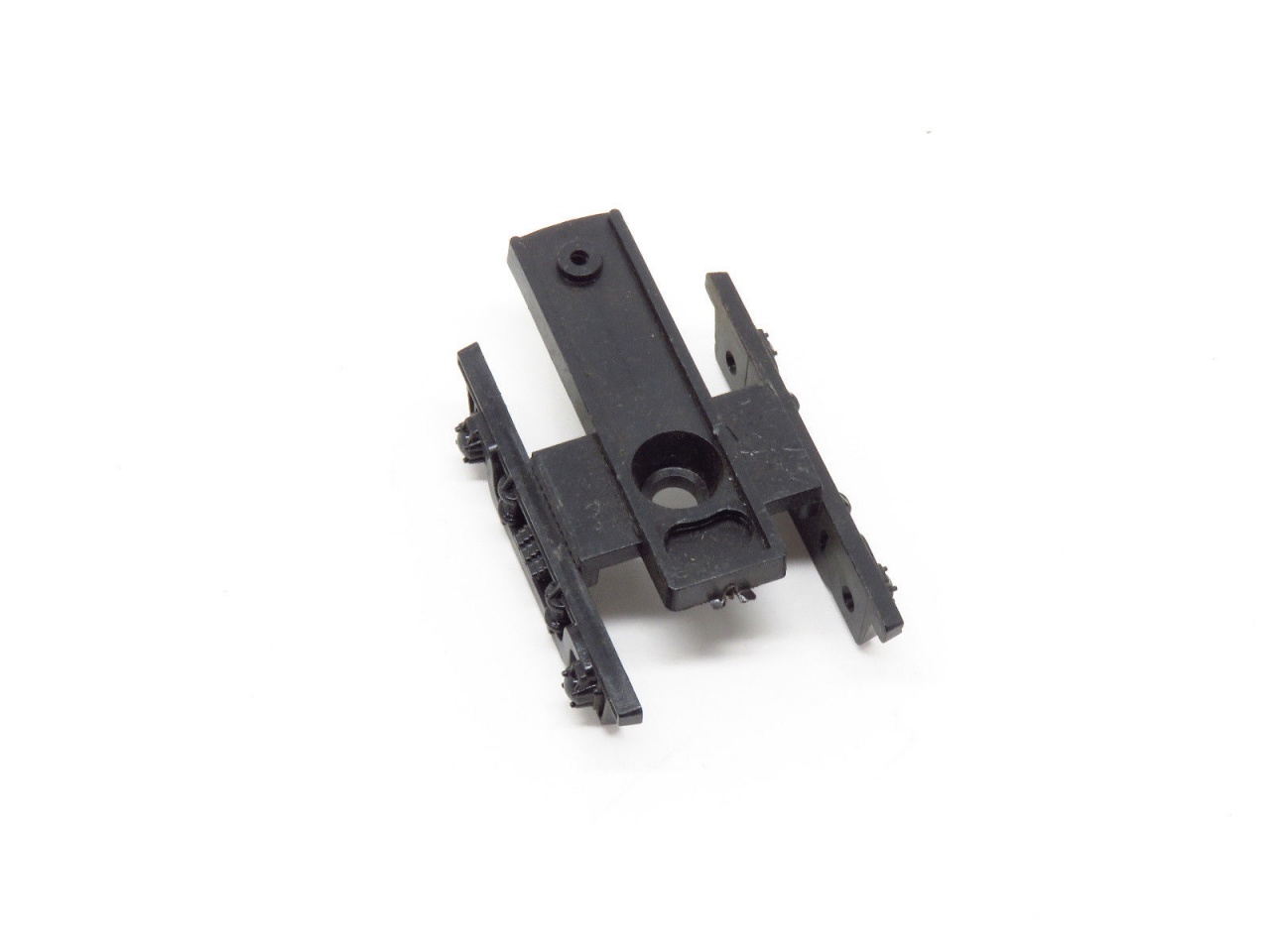

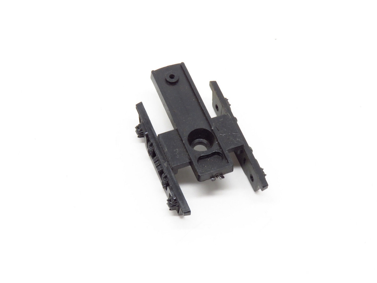

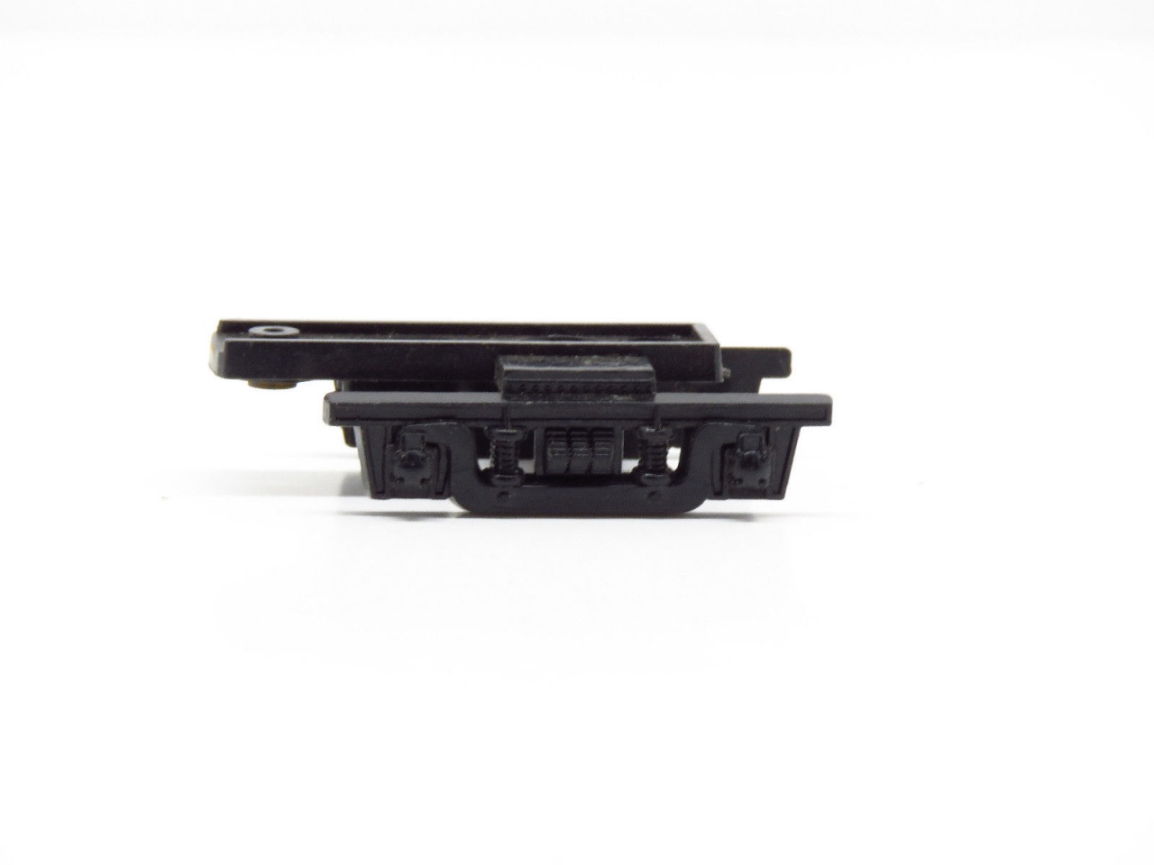

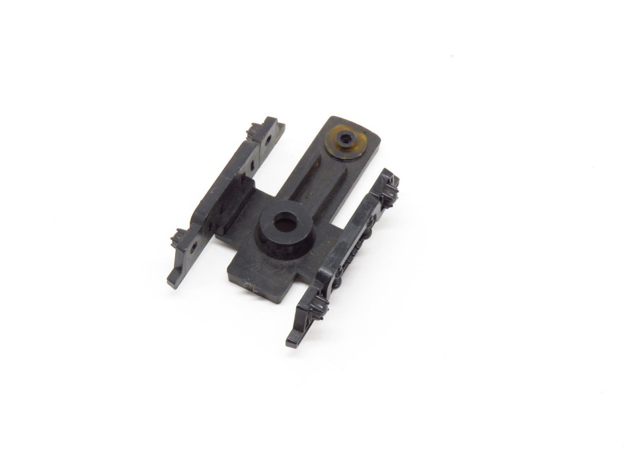

(#60564) róbertke hozzászólása Válasz • Dec 12, 2018

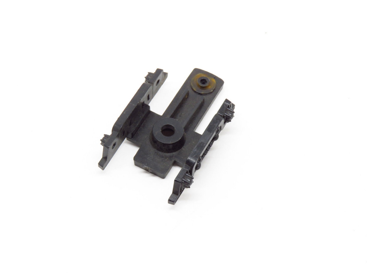

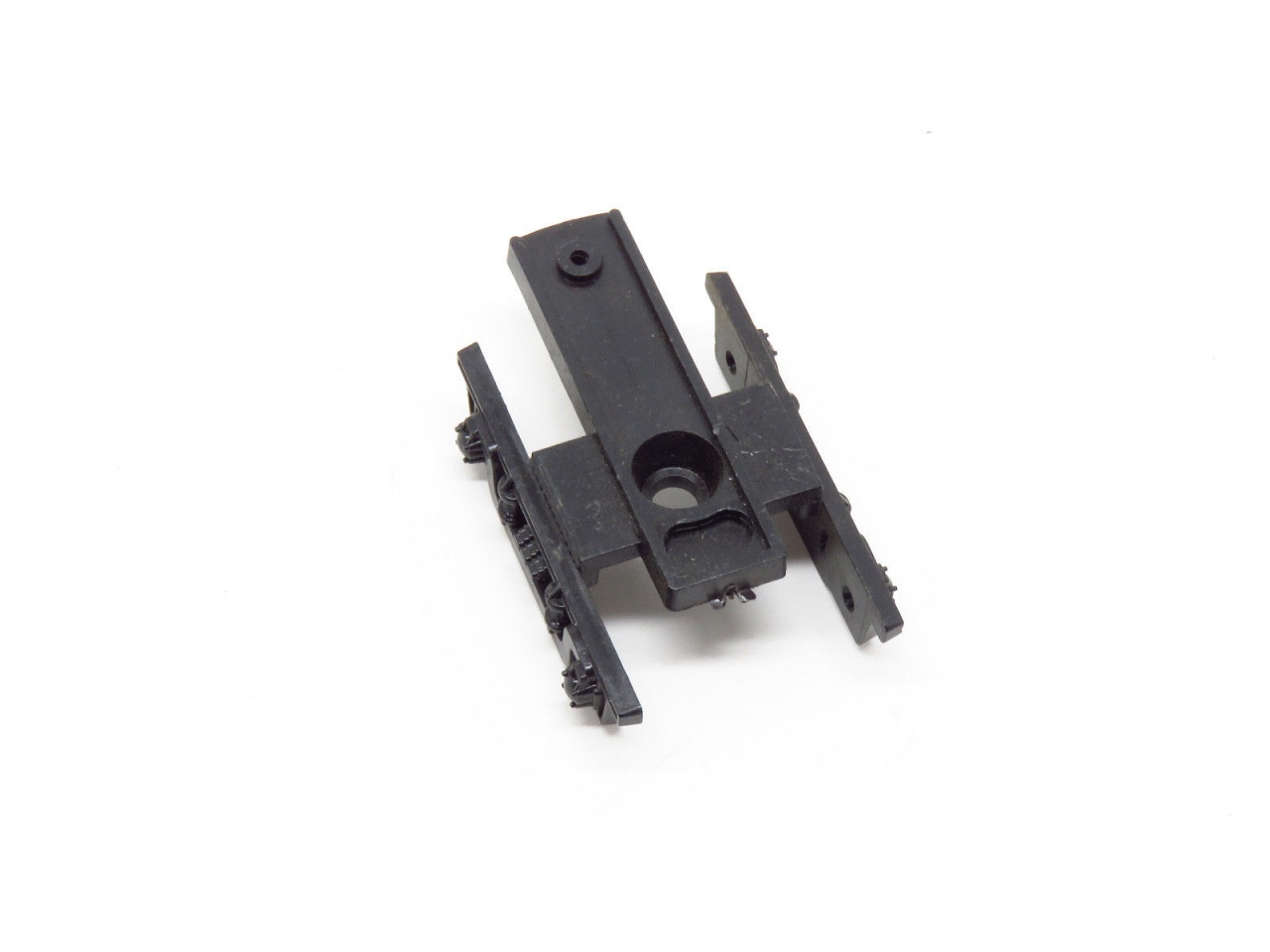

Keresem az alábbi "régi" gyártású H0-ás Jouef INOX/CIWL forgóvázat, ha netán van valakinek elfekvőben. Csak a fényképen megjelenített változat jó nekem. Vagon restauráláshoz kellene.

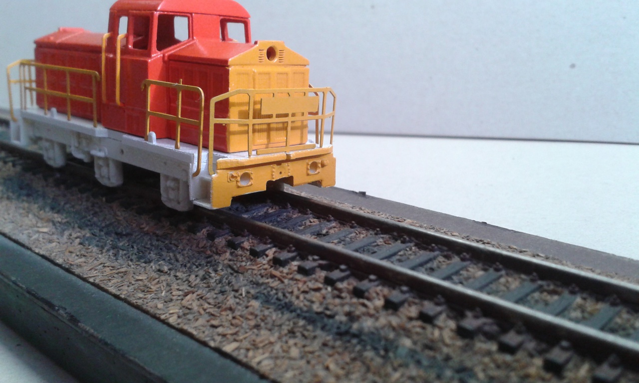

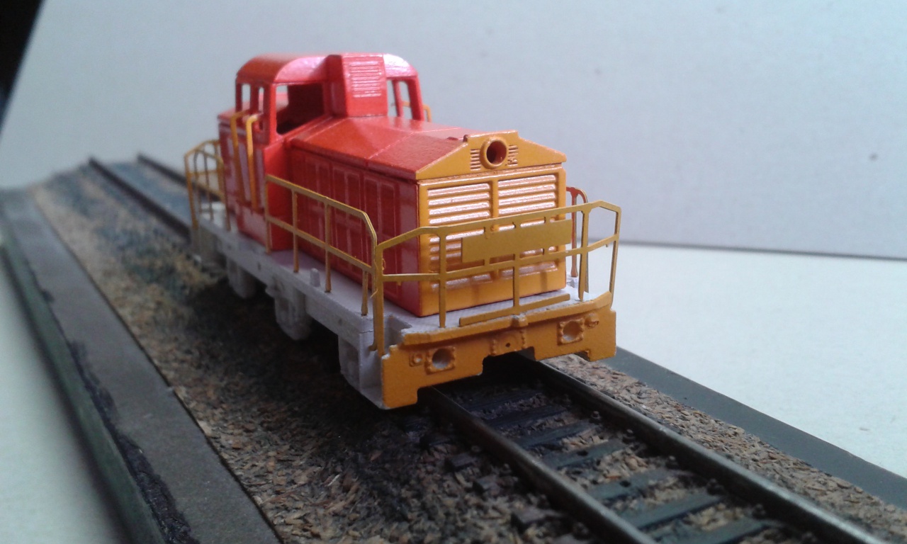

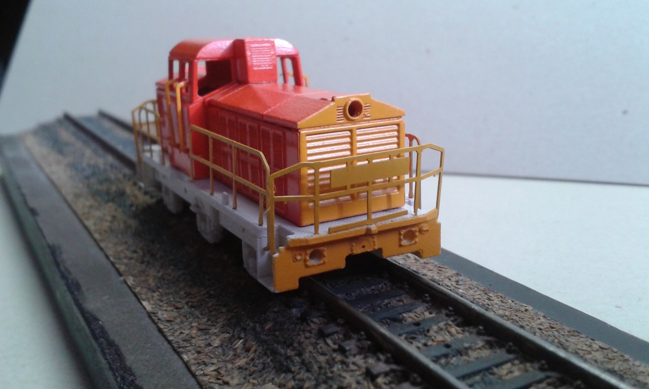

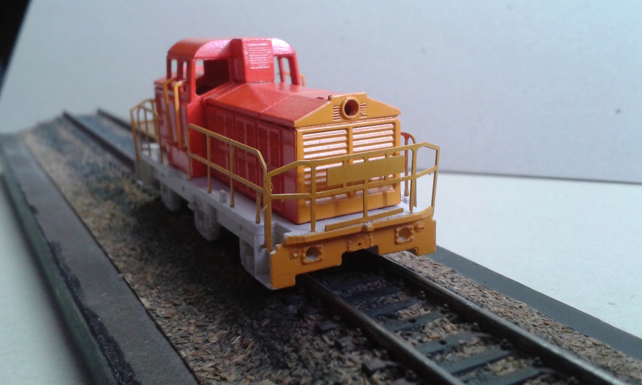

(#60824) HOTotya hozzászólása Válasz • Márc 18, 2019
régen tettem fel képet.... most jön ...3db
Készül az M32-s ...ez egy próba szerszám még,de úgy néz ki,hogy jó lett az elképzelés!! Fröccsöntött kivitel!!!!
(#60825) róbertke válasza HOTotya hozzászólására (#60824) Válasz • Márc 18, 2019
GOKART verseny lesz?
(#60826) HOTotya válasza róbertke hozzászólására (#60825) Válasz • Márc 18, 2019
Valami olyan... DE ez még csak egy próba szerszám hogy hogy fog sikerülni az elképzelésem!!! Váltógyártóval készítettünk egy fröcsi gépet ami már ekkora és ennél nagyobb dolgot tudunk fröcsizni! Ez volt az első komoly szerszám .....a többit meglátjuk!!
(#60827) róbertke válasza HOTotya hozzászólására (#60826) Válasz • Márc 19, 2019
Sok sikert hozzá, hogy minél előbb csatlakozhasson Csíkos Mester Digipaneljéhez ....

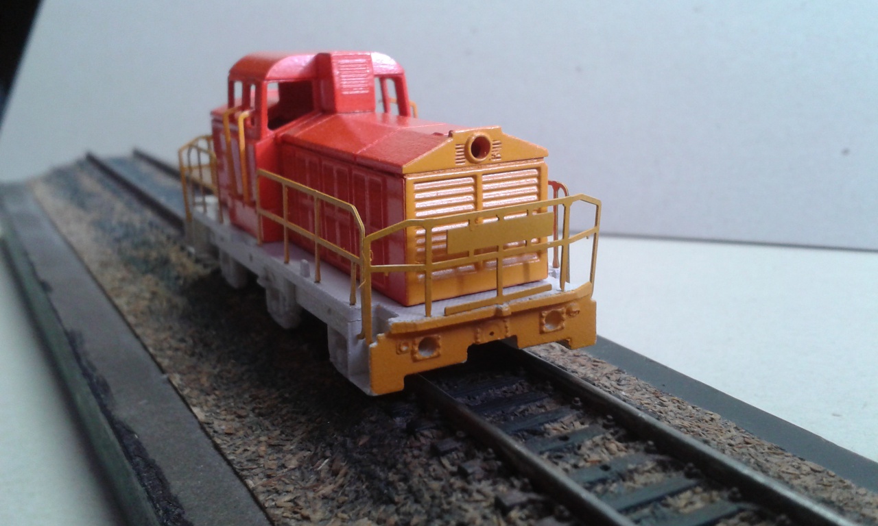

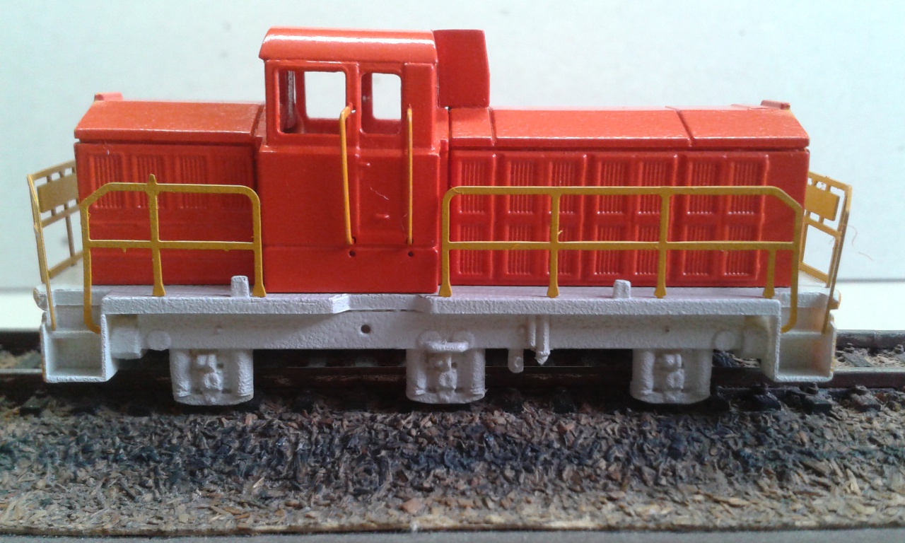

(#60828) ModELiTT hozzászólása Válasz • Márc 19, 2019
Szervusztok!
Valószínűleg itten nagy verseny van/lesz kialakulóban!
De ez így jó, mivel lesz nagy választék belőle. Ez a modell Wirtz Robi barátom érdeme, mert ő álmodta meg, és készítette a 3D rajzokat,nekem csak összeraknom kellett.
Kétféle korláttal fog készülni, ha eljutunk a sorozat készítéséhez... Még, amint látható, vannak hiányosságok, amin dolgozunk.

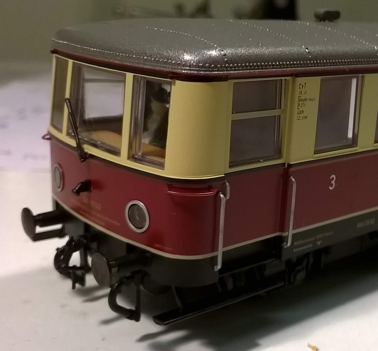

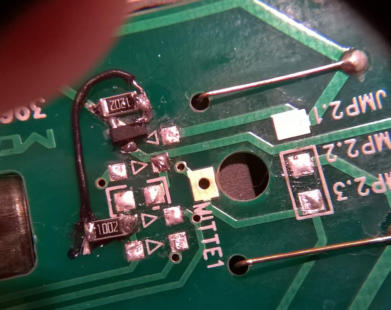

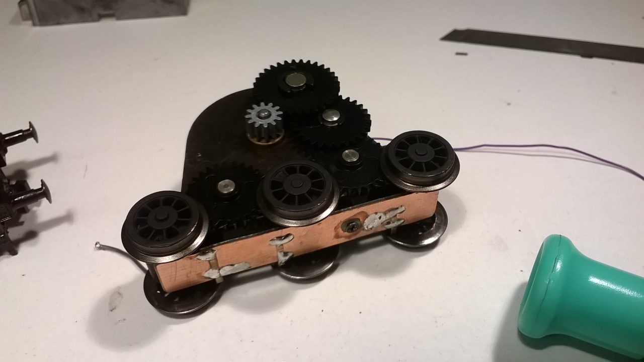

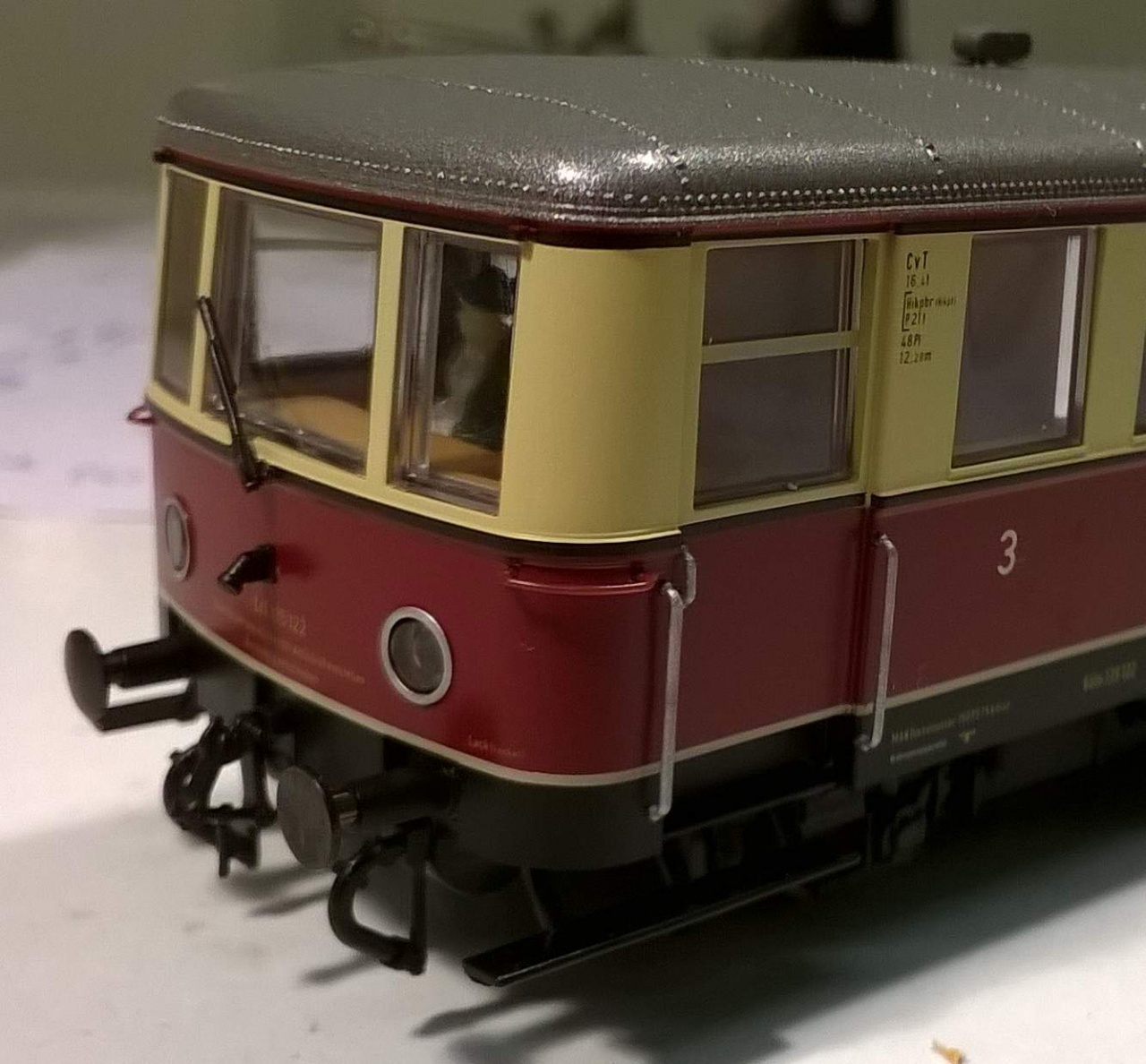

(#60907) diginewl hozzászólása Válasz • Máj 13, 2019
Tiszteletem!

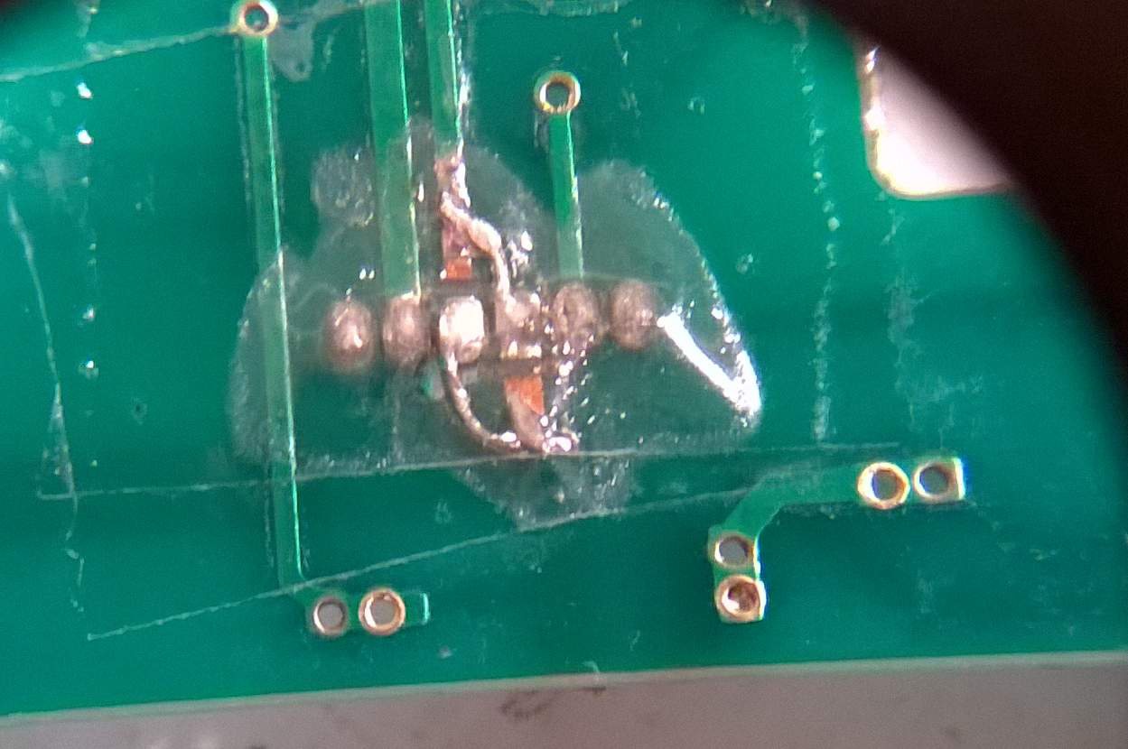

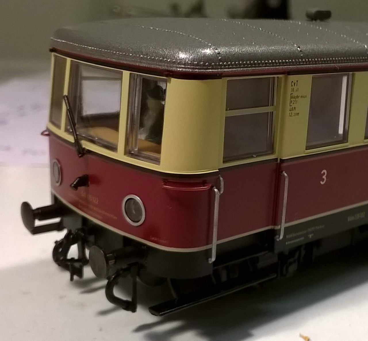

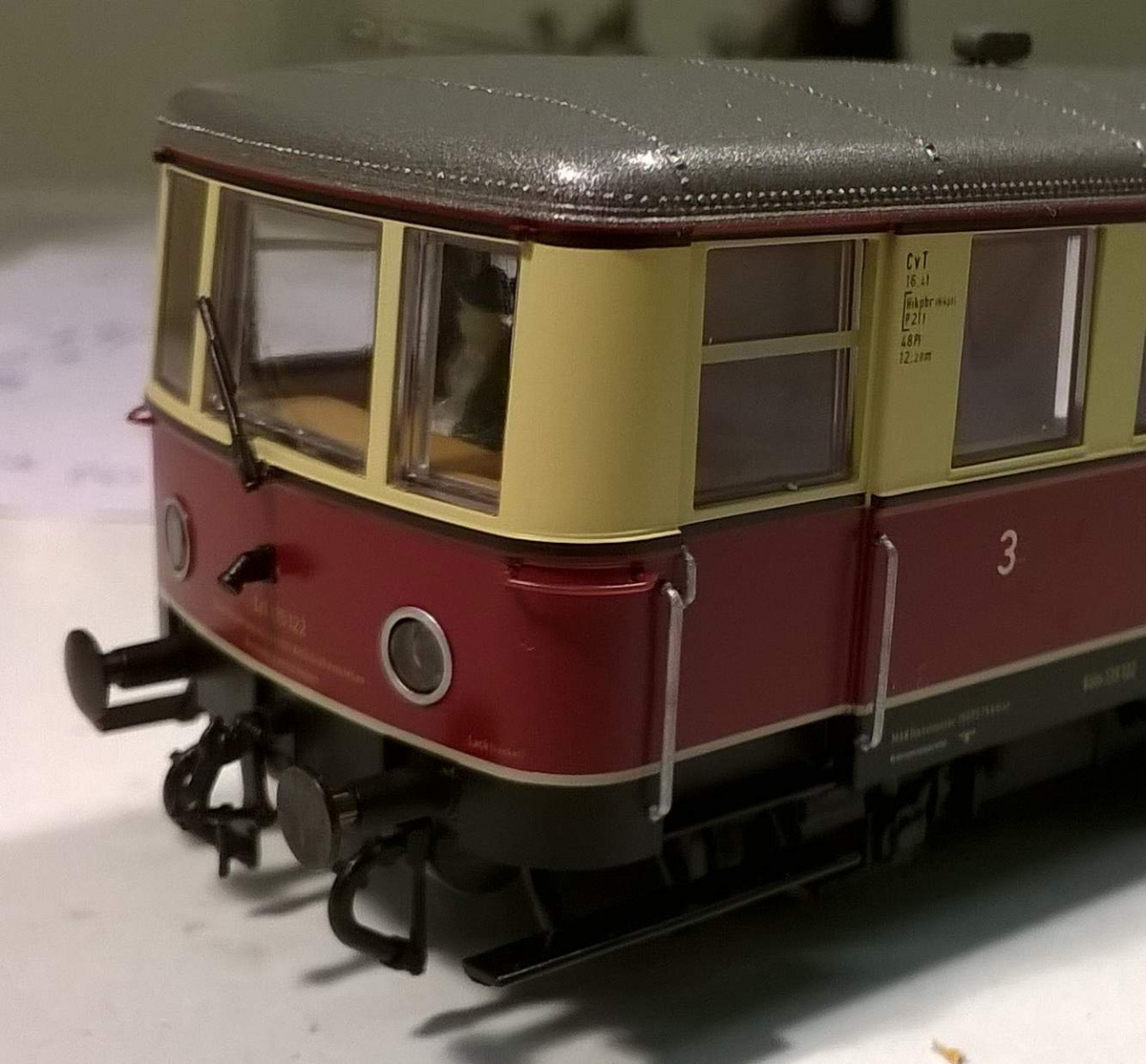

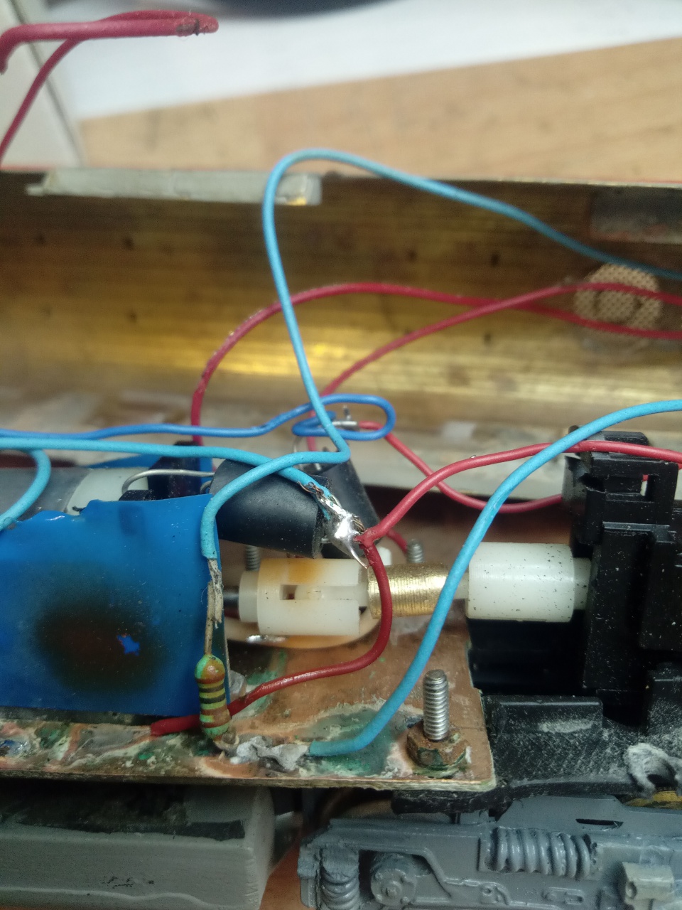

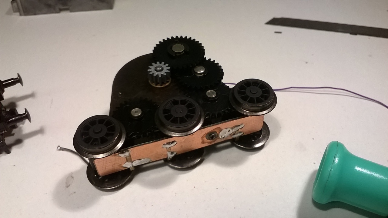

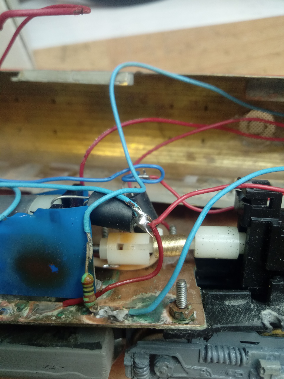

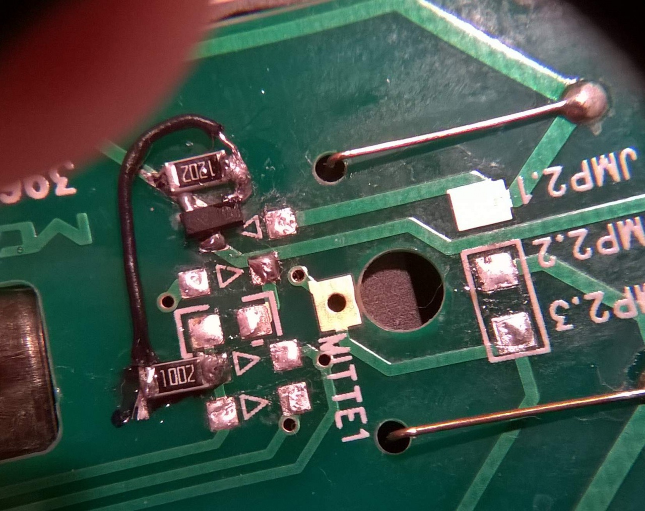

Megosztanám a Nagyérdeművel egy "5 éves terv" eredményét. Talán belefér ebbe a topikba - mert át lett alakítva egy kicsit.

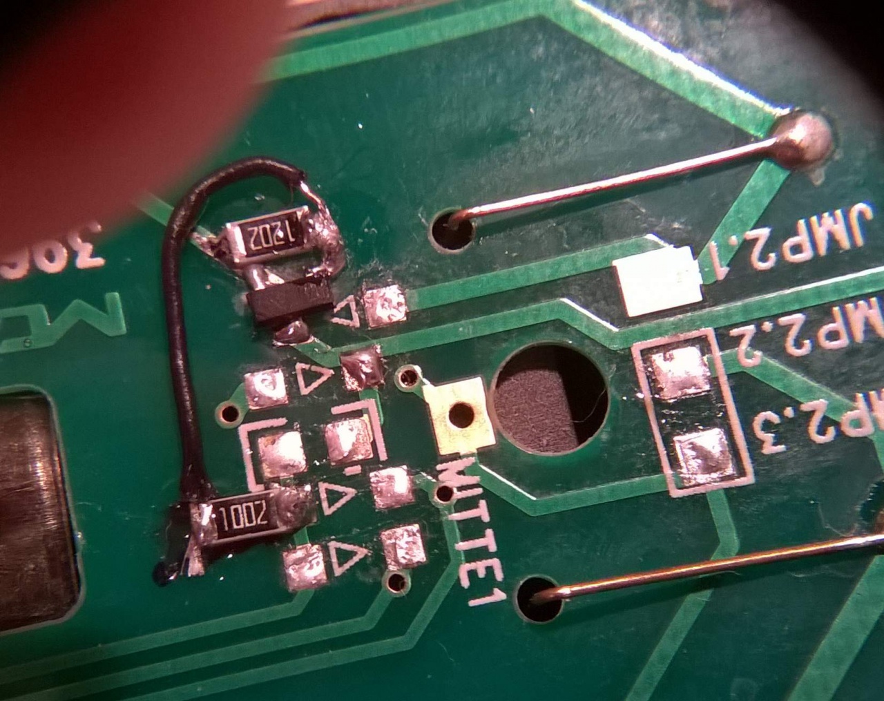

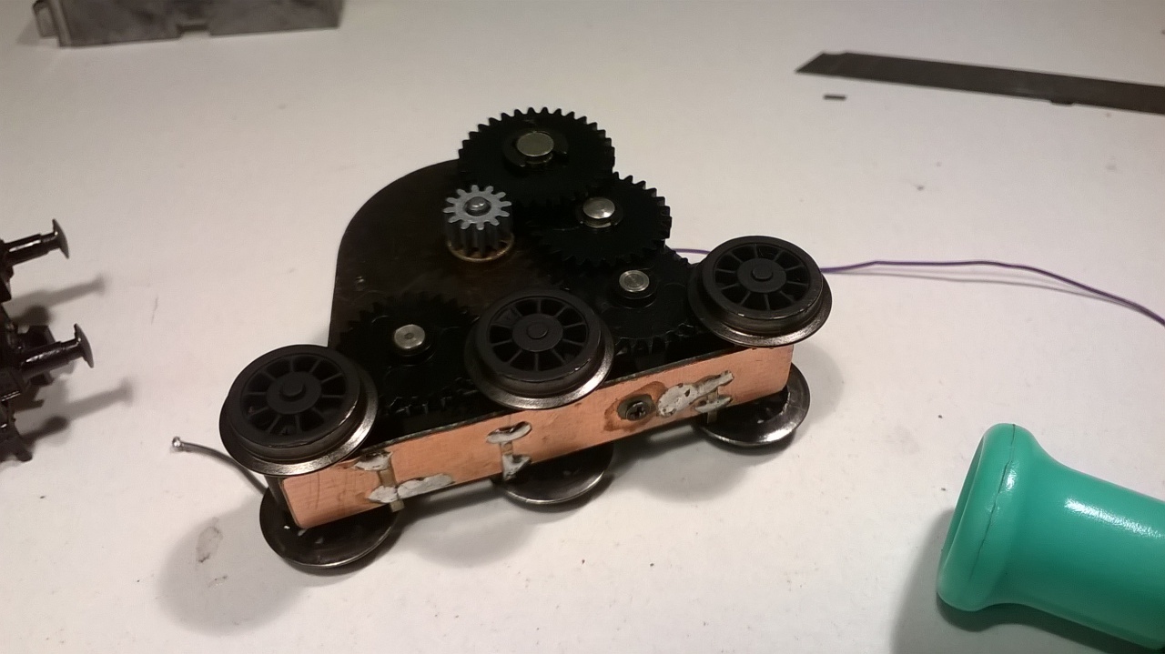

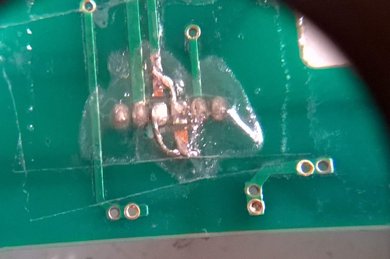

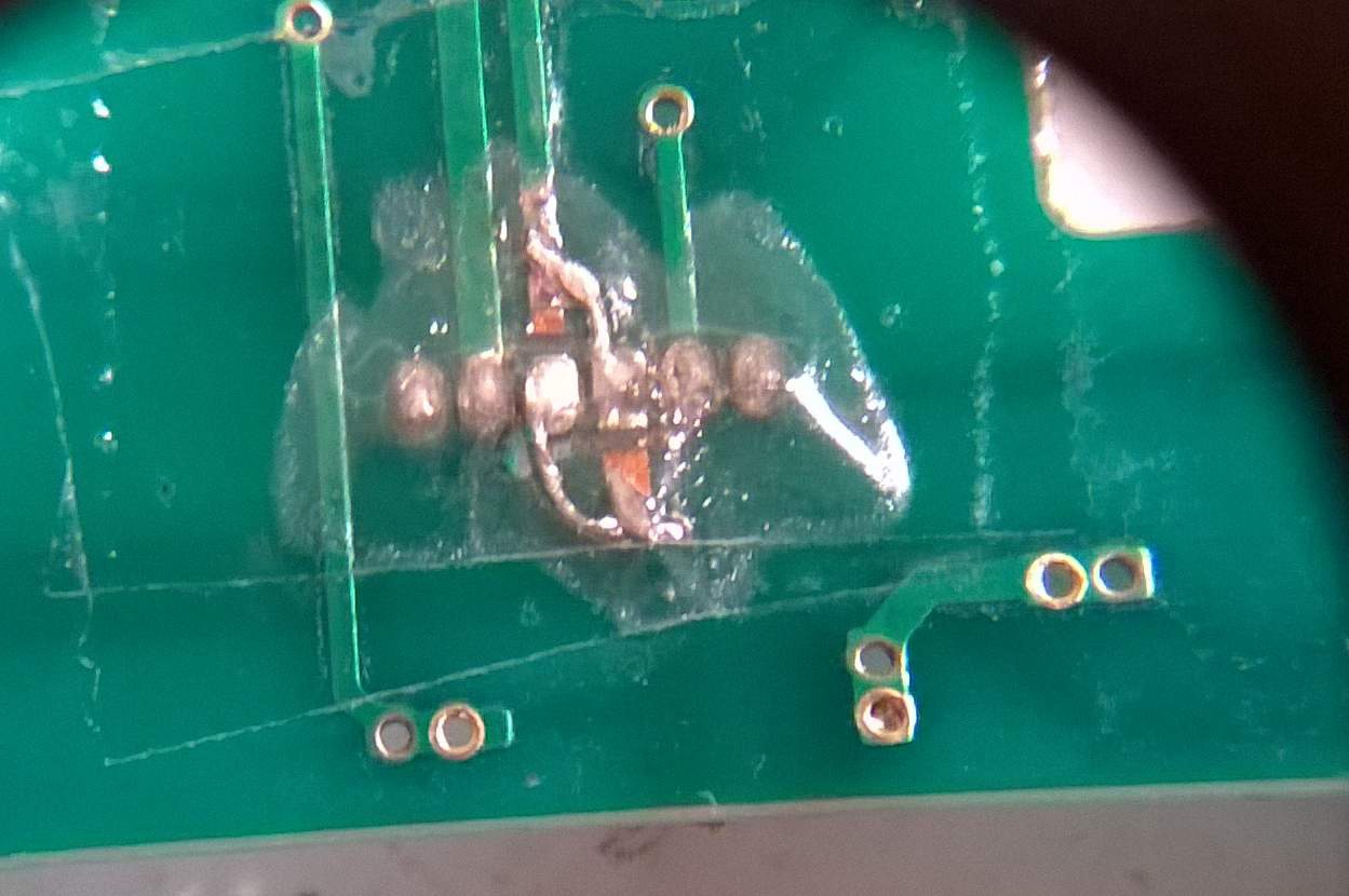

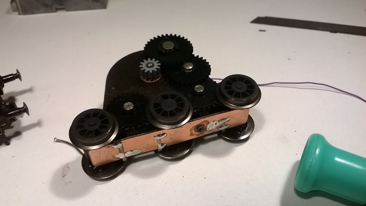

Annó 2014-ben sikerült egy Tillig H0-ás VT135-ös motorvonatot, és hozzá való kettő betétkocsit venni. Amikor kézbe vettem a kis tüneményt, nem éreztem elég bátorságot arra, hogy hozzányúljak. Eddig dobozban pihent.
Most nekiláttam használhatóvá tenni a kicsikét.
A motorvonat vontató oldalán kialakítottam a NYÁK-on egy tranzisztoros kapcsolást. Így a dekóder aux-2 kimenetével fel/le tudom kapcsolni az éppen aktuális fényt - így nem világít bele a mellékkocsiba, könnyen kapcsolható, nem kell a CV-kel variálni. Ezáltal jutott az előre/hátra, teremvilágításra is egy-egy kapcsolható kimenet. A Digitools DD 3.x dekóderén 2+2 aux kimenet van.
A meglepetés akkor ért, amikor már az emberkéket ültettem a mozdonyba. Ugyanis az elől, az a hátul lett, azaz tudja a jó Isten. Még a nyáktervet is átszabták (bár ne tették volna) de így sem lett az eleje, a hátulja a mozdonynak. Nálam a vezetőállás a valószínű hátramenet lehet. De elektronikailag meg így megy előre a hajtás, világítás is átalakítás nélkül. Szóval a Tillig sem nőtt fel még a digit korszakhoz.
Tettem fel egy kis videót a világításról, és a kapcsolható menet/zárfényekről.
Tillg H0 EP II DRG
A kapaszkodók, igen az a sarkon, az íves, meg a szürke pici, és a nagy, mind-mind a dobozban arra várt, hogy feltegyük őket. Fel is tettem volna, de a furat kisebb volt. Persze minden modellezőnél van 0,6-os fúró, így már a kis kapaszkodók (pici szürke) is bement a helyére. Ennél már csak az íves piros kapaszkodó volt izgalmasabb, mert ott 0,4-es fúróval kellett a lyukat mélyíteni, mert nem fúrták elég mélyre. Az ablaktörlőnek ugyan volt lyuk, de ahhoz egy 0,8-as fúró kellett, és azonnal a helyén volt.
Összképileg nagyon cuki lett, de sok idő elment rá, mire így összeállt.
Arról nem is beszélve, hogy ha a motort ki szeretném pucolni, ahhoz aztán mindent szét kell szedni benne!!! A nyákról leforrasztani a motor vezetékét, stb. Eléggé vitrinbe valónak született ez is.
Nu itt a vége
Newl

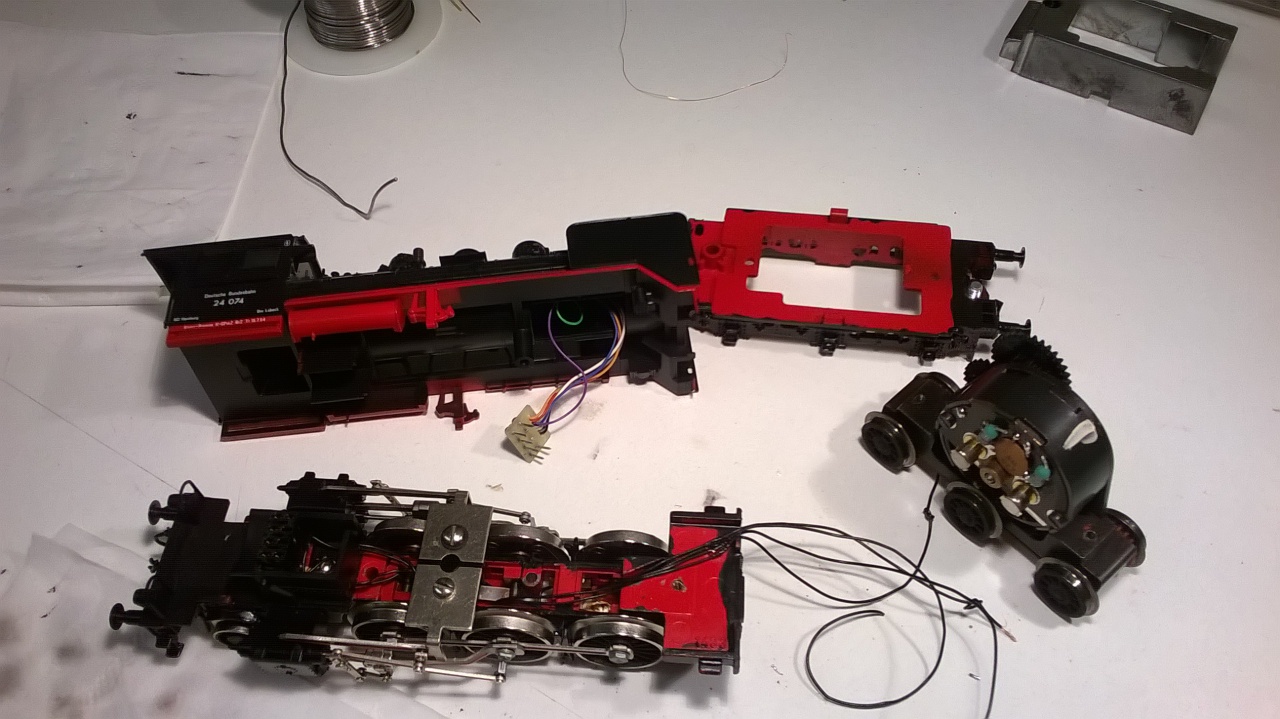

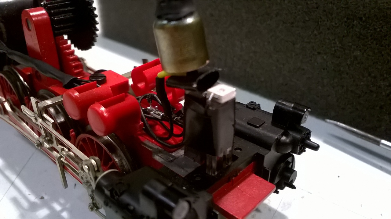

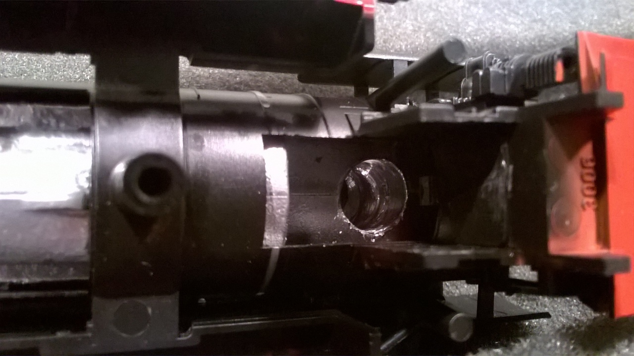

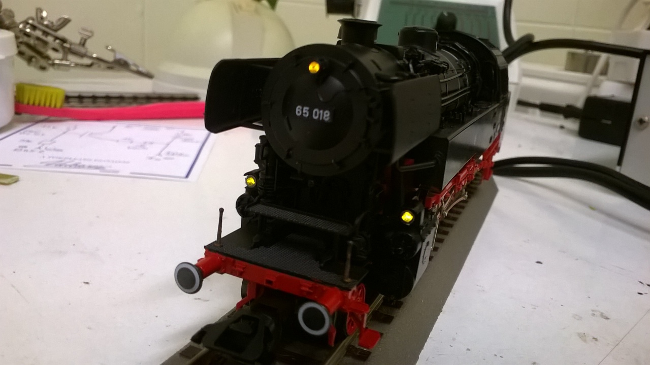

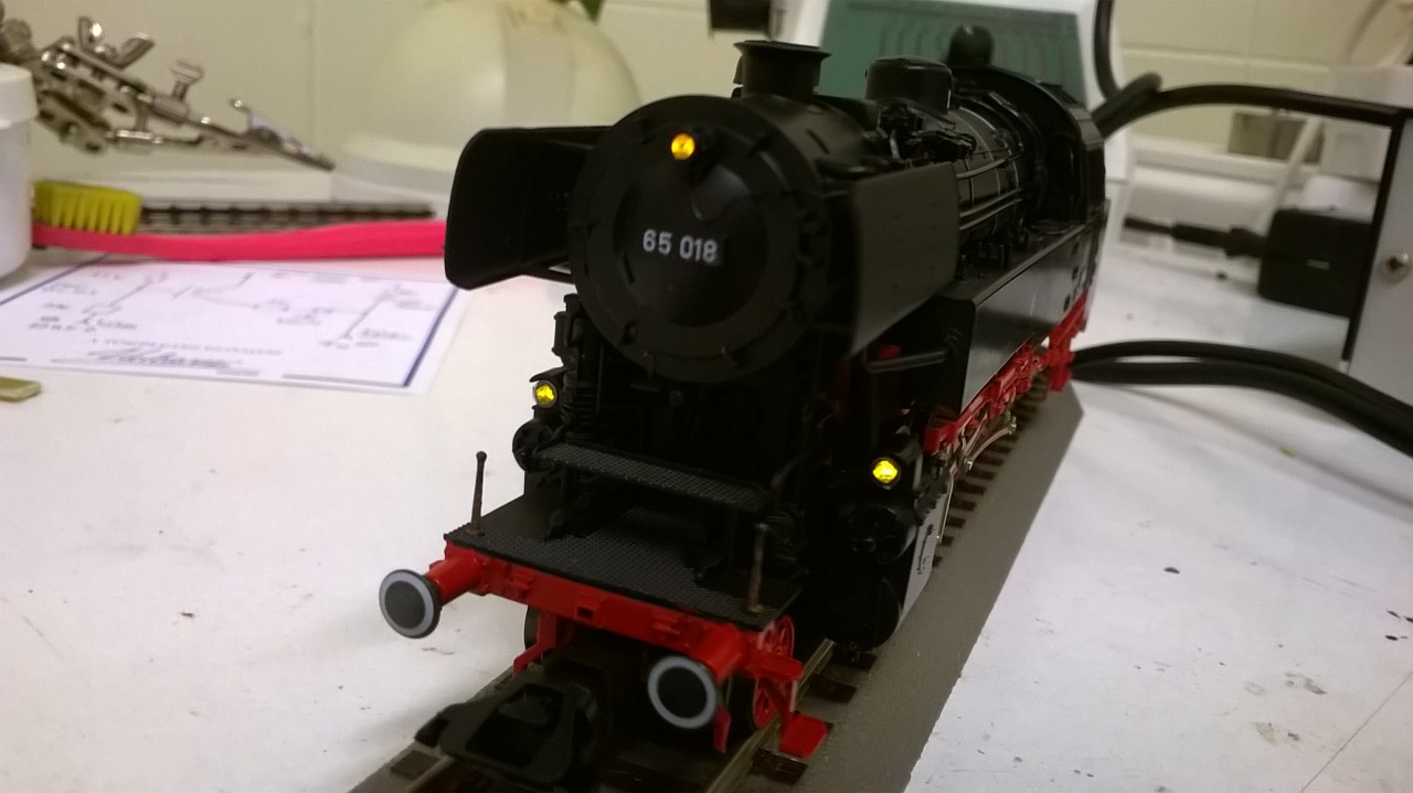

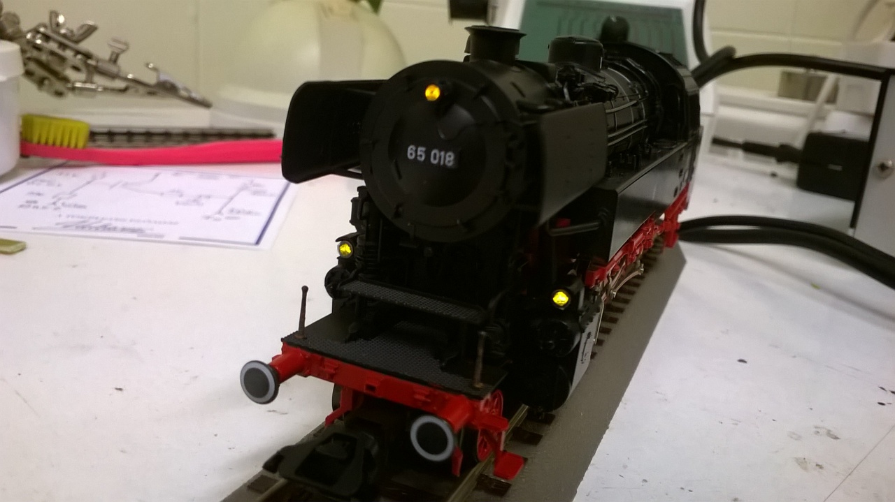

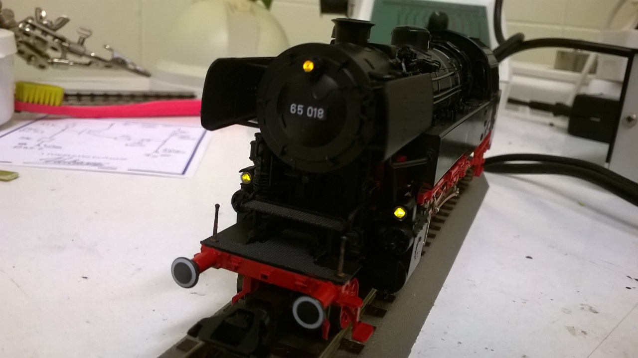

(#61057) diginewl hozzászólása Válasz • Aug 24, 2019
Na, már megint csak én?

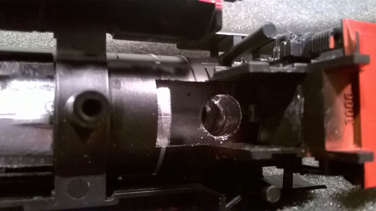

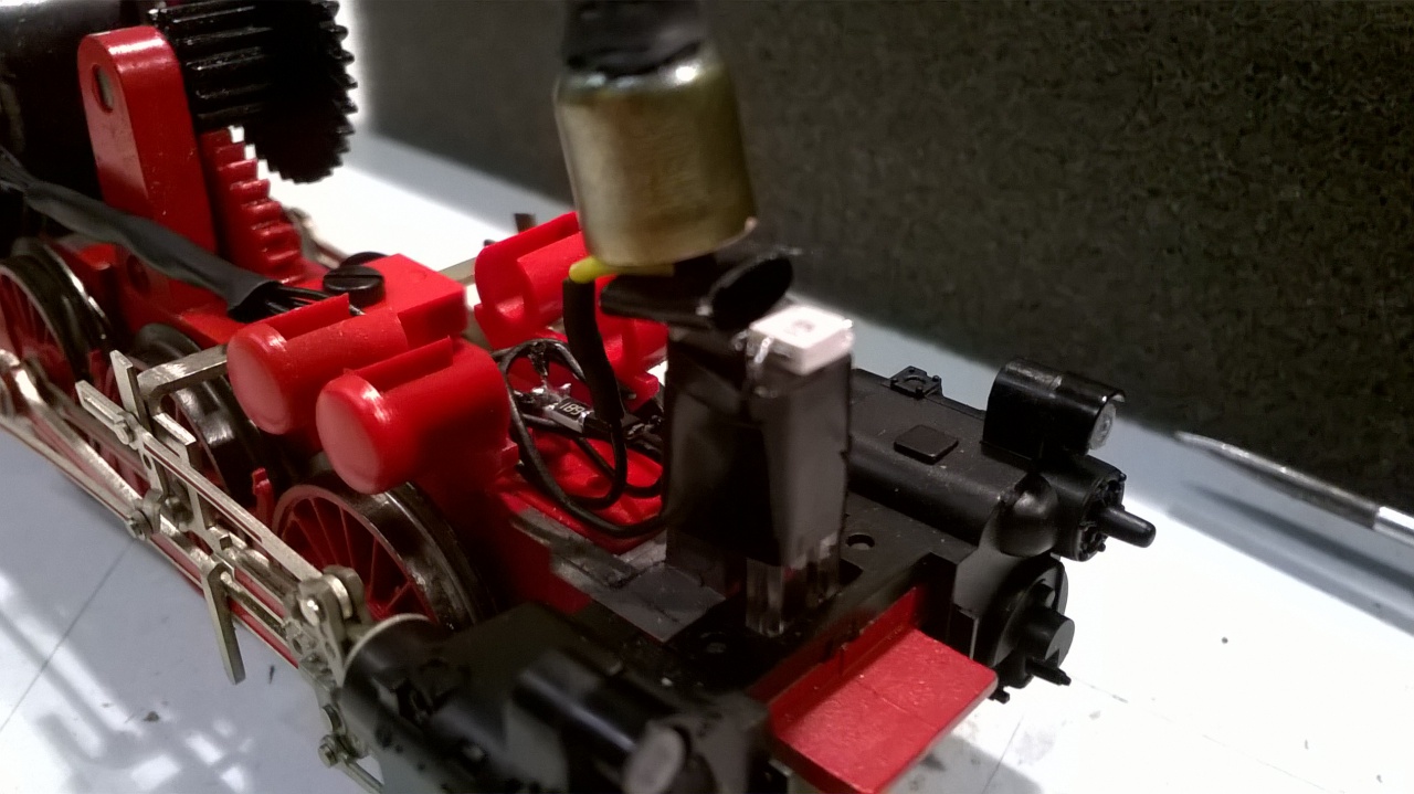

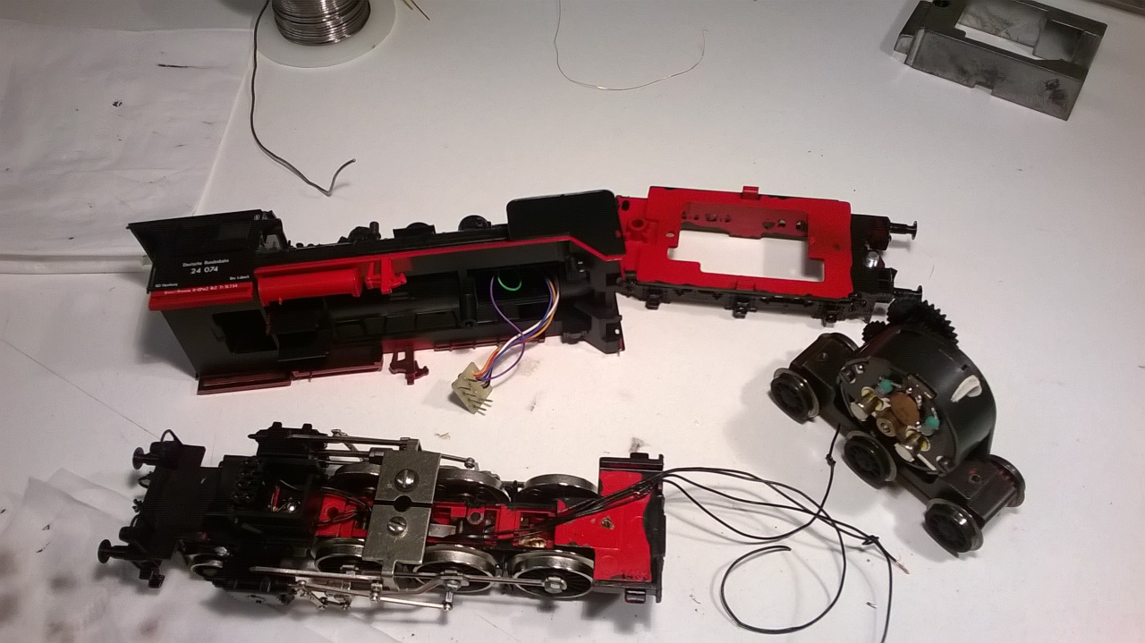

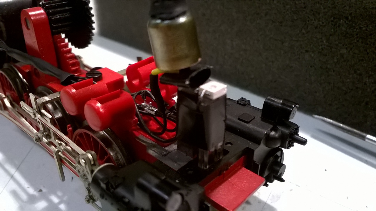

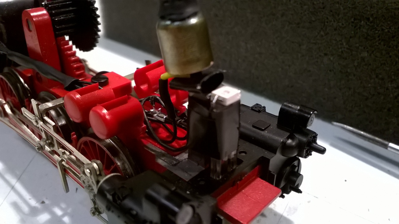

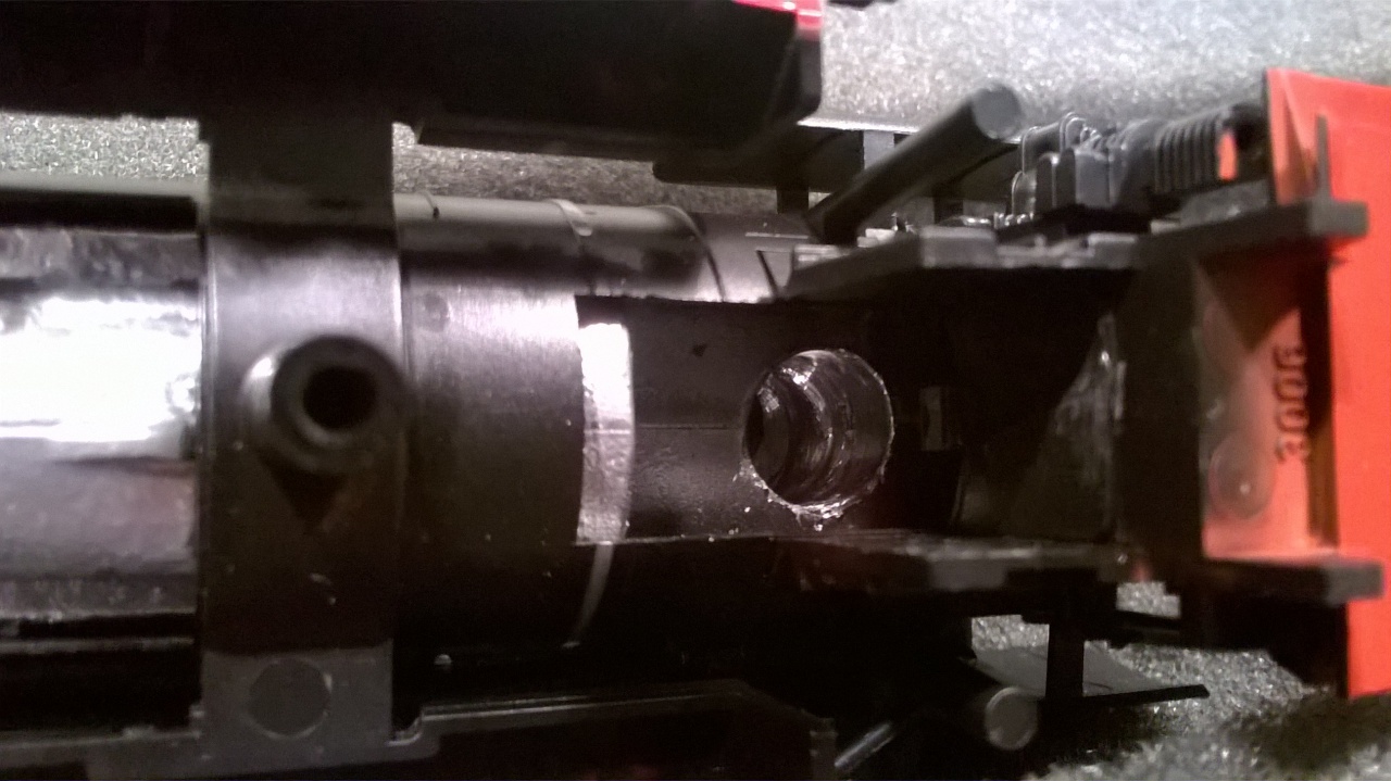

Egy FL BR65-ösnek estem neki.
Kapott egy füstölőt. A kémény átmérője megfelelően nagy, így a kémény tetejéig ki lehet hozni a füstölőt. A füst sokkal szebben jön így ki, és könnyebb a betöltés is. Kifúrni a fém öntvényt, nem volt egyszerű, de minden külső letörés, sérülés nélkül sikerült (7-es fúróval).
Aztán lettek a bökkenők. A világítás pont a kémény alatt van a kazánban. PONT 1 mm-t kilógott a füstölő a kéményből - hogy néz az már ki, nem????
Annyit kellett lecsiszolni a világítás tartóból, hogy már nem tudta fogni az égőt.
Kapott két SMD led-et (egyik felfelé, másik lefelé világít), plusz a védődiódát, meg az ellenállást. Ezzel megoldódott az allosztérikus gátlás, a csúcsfény is világít (Spiztenlight), és még füstöl is a mozdonyka.
Néhány kép a dekóder beépítésről, és egy videó a füstölgésről.
Videó
Üdv: Newl
(#61058) róbertke válasza diginewl hozzászólására (#61057) Válasz • Aug 24, 2019
Gratulálok, jó lett.
Egyet árúlj el légyszíves, hogy milyen füstölőt sikerűlt ilyen passzentosan belerakni?
(#61059) diginewl válasza róbertke hozzászólására (#61058) Válasz • Aug 24, 2019
Ezt a füstölőt még CsíkosMestertől vettem, talán vagy 8 éve.
Ez a kisebb méretű NR27.
Valamit elbaltázott az FL, mert, ha egy picit, kb 1mm-el lejjebb teszi a világítás elhelyezését, akkor tized ennyi munka nem lett volna vele.
Viszont nem is lenne akkor ez vasútmodellezés
(#61060) róbertke válasza diginewl hozzászólására (#61059) Válasz • Aug 24, 2019
Ez 21 mm magas füstölő. A kapható egyik legkisebb.
Mi lett volna, ha a Seuthe által javasolt 24 mm magas füstölők közül veszed meg valamelyiket?
Seuthe
(#61061) csíkosháTTú válasza diginewl hozzászólására (#61059) Válasz • Aug 27, 2019
Nem baltázott el a Fleischmann semmit!
Kezdetben voltak füstre előkészített modelljeik, aztán csináltak egy hátra arcot, és szinte minden modellben az izzót tartó nyúlvány a kémény alatt van, "koppanásig". Valaki a cégnél megutálhatta a füstölőket...
Aztán megint változott a helyzet, egyre több Fleischmann gőzösbe lehetett szerelni füstölőt.
SajNos ma megiNt a változás korát éljük, ma megiNt Nem lehet füstölőket szerelNi egyetleN FleischmanN gőzösbe sem....
