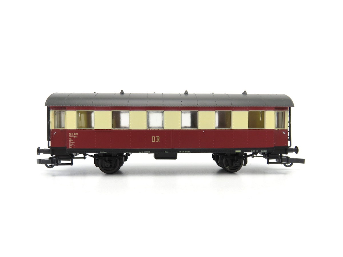

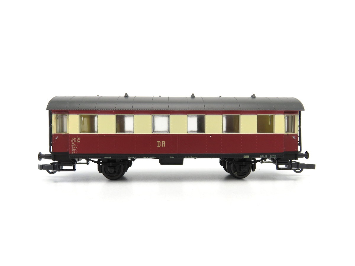

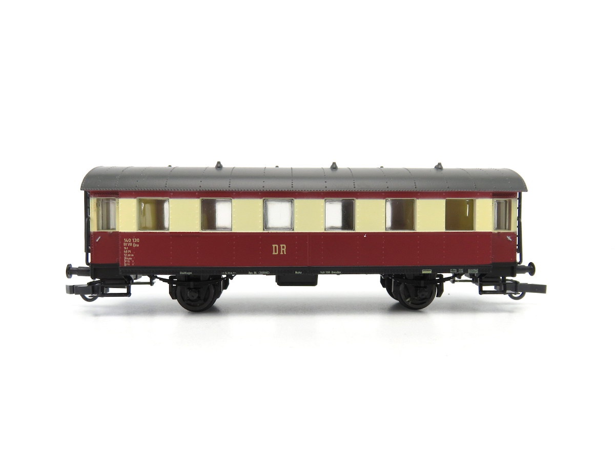

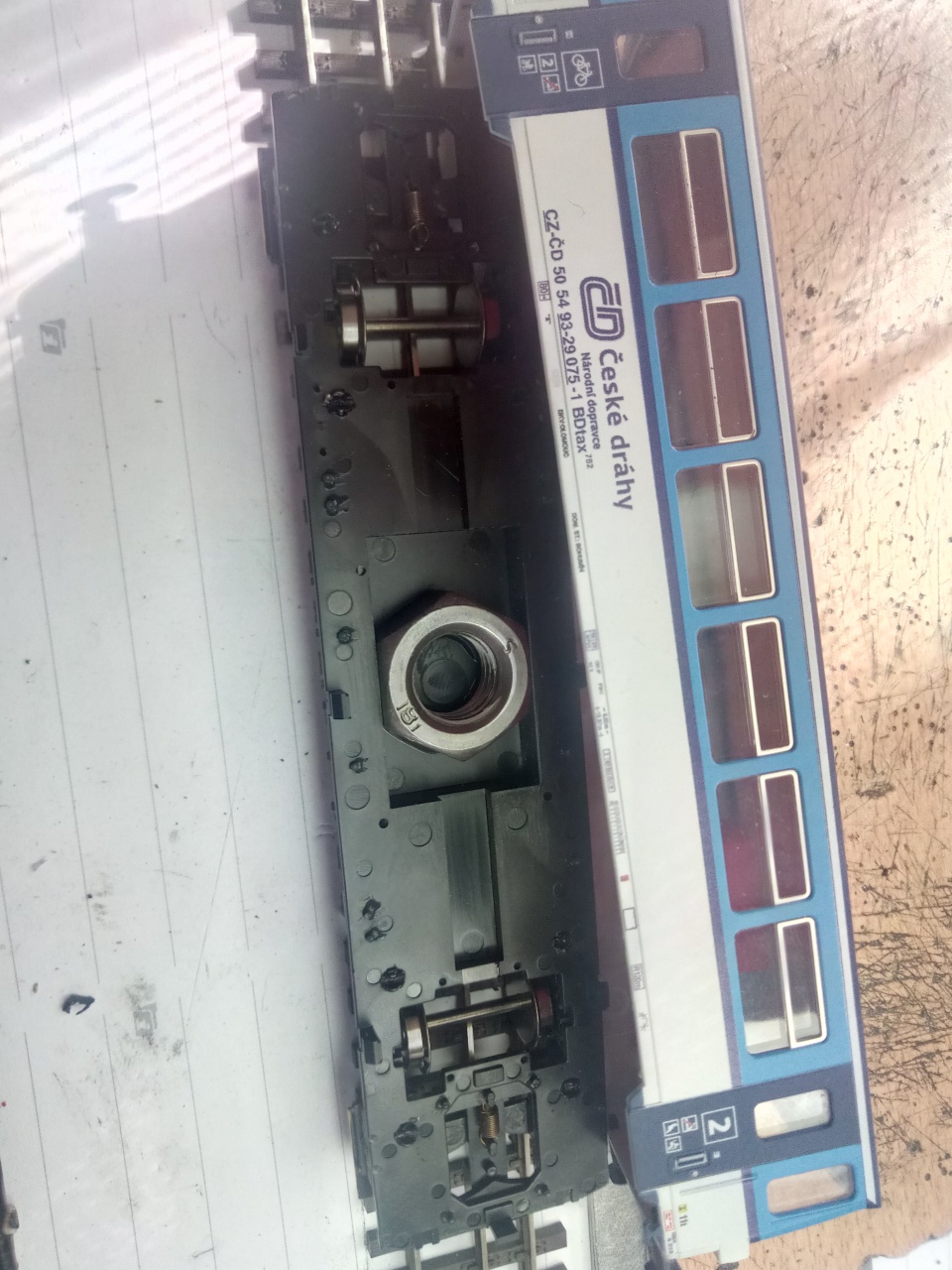

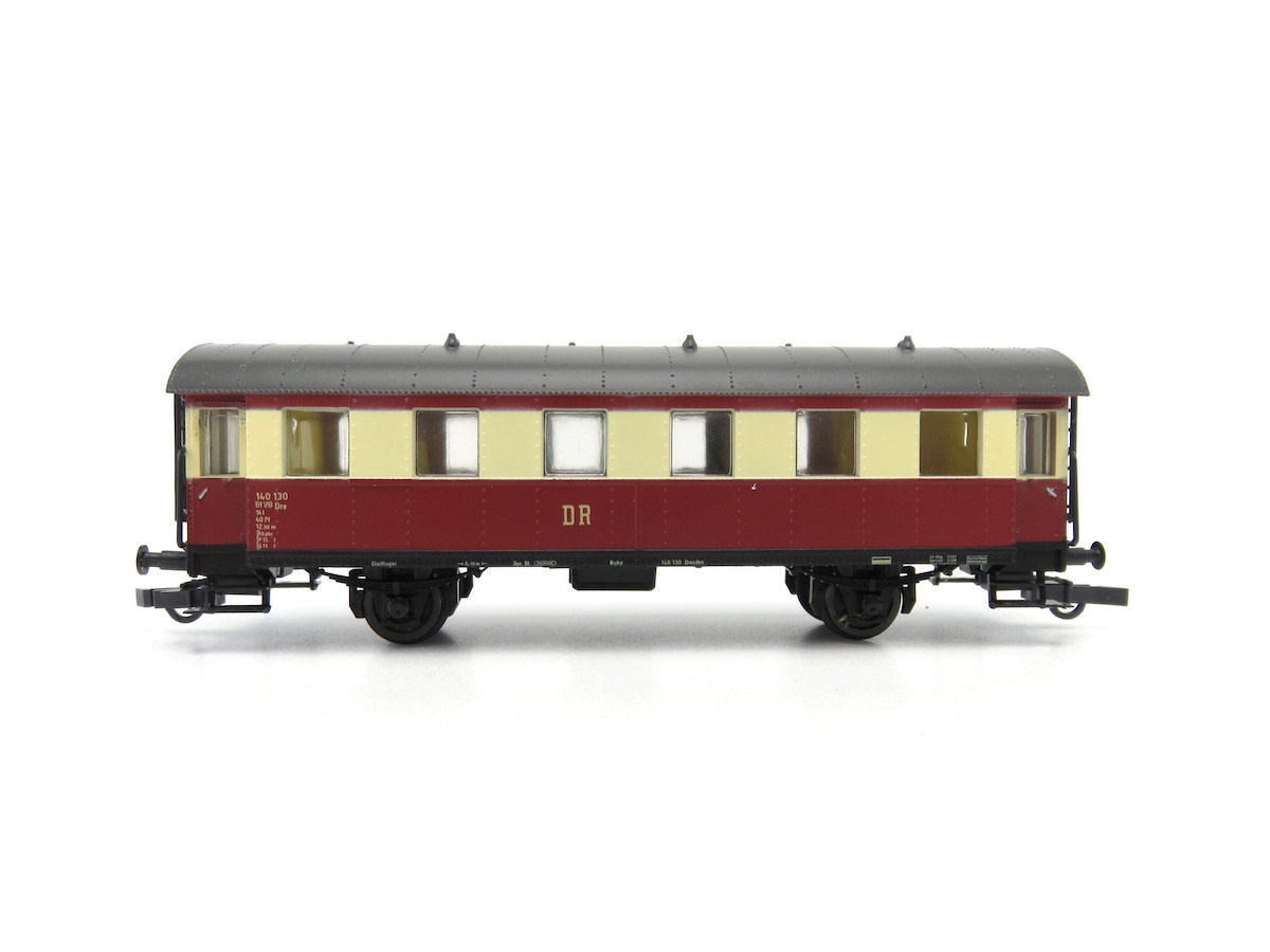

Megtaláltam az egyik kartonomban az alábbi kocsit: Sachsenmodelle 14233

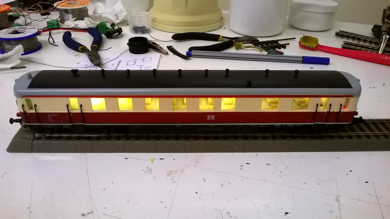

(#61065) diginewl hozzászólása Válasz • Aug 28, 2019

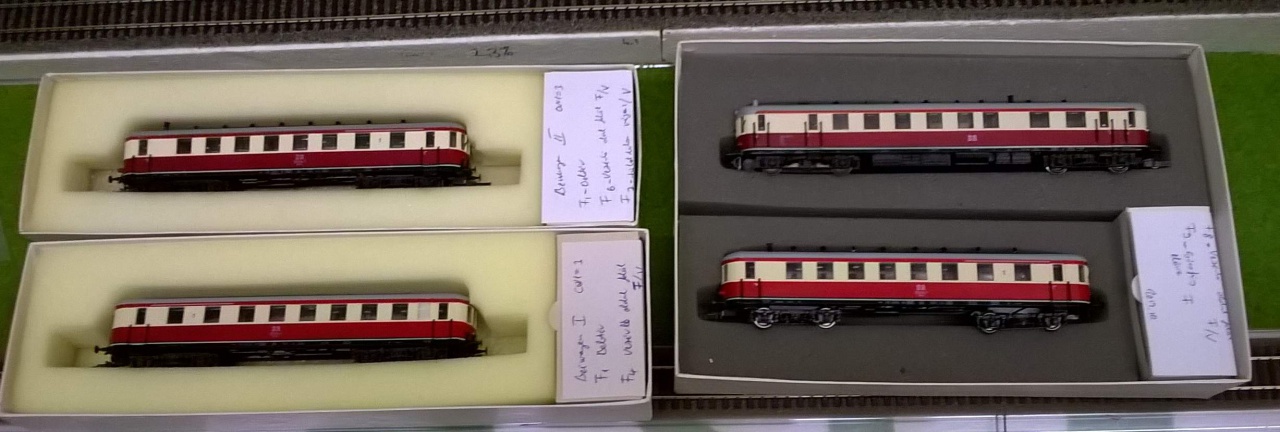

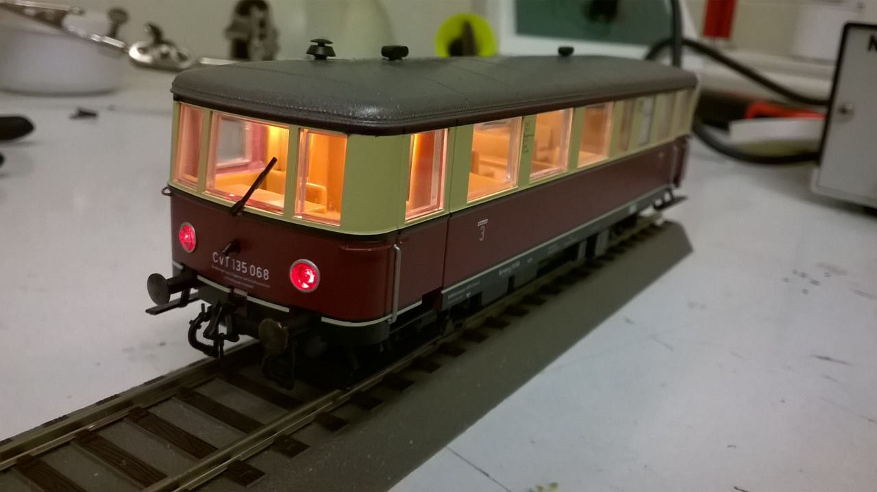

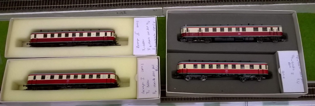

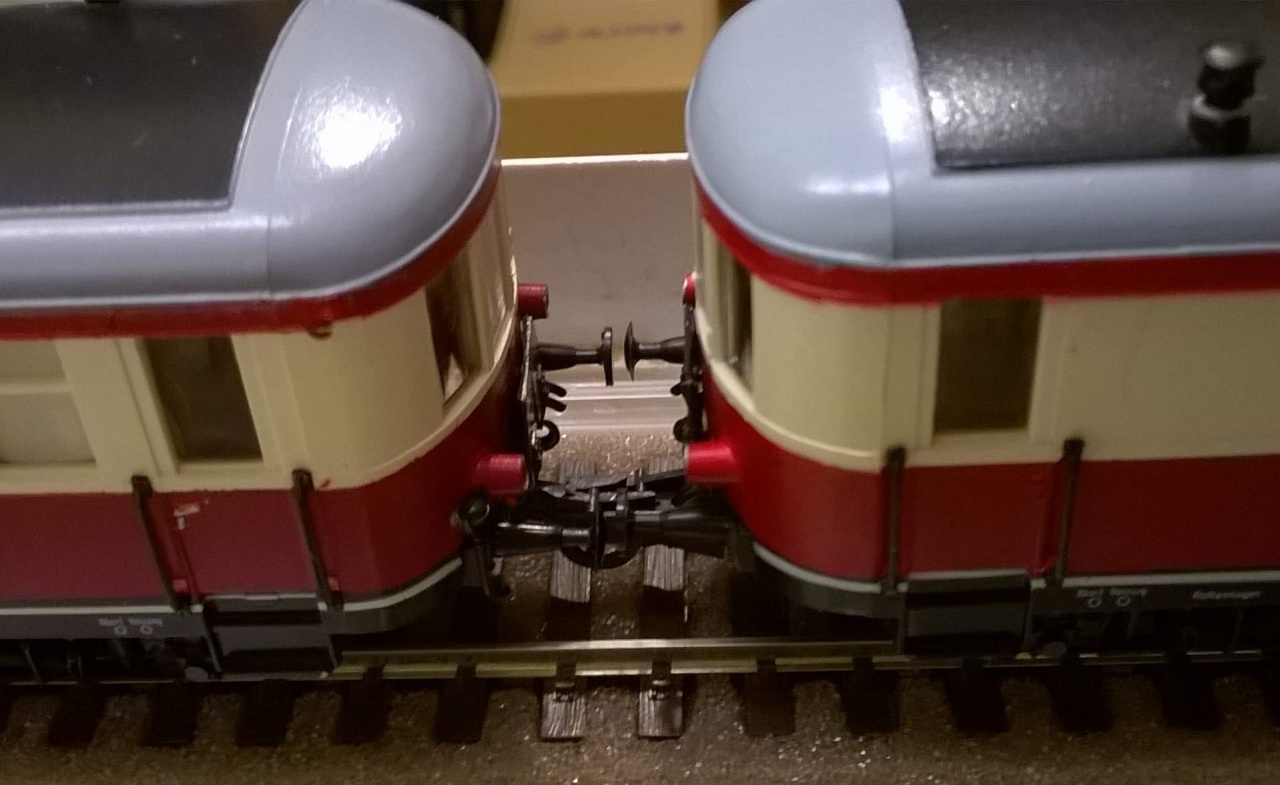

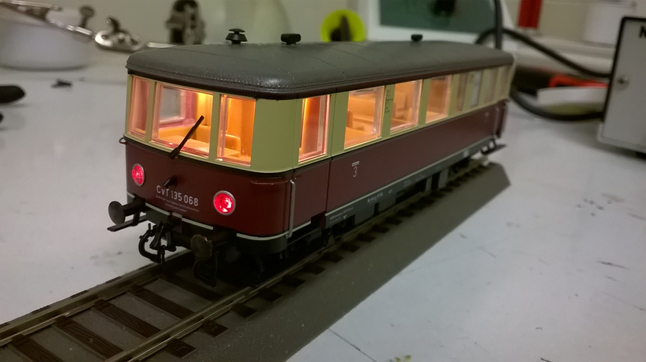

Kérdésedre válaszolva: befejezem a járműparkom átalakítását. Nem lesz több mozdony, és nem is szeretnék már másikat venni. Most megvan az a 10-15 mozdony, amit szerettem volna.
A kocsivilágítás következik majd, utána meg kéne építeni egy terepasztalt, aztán még élni egy picit.

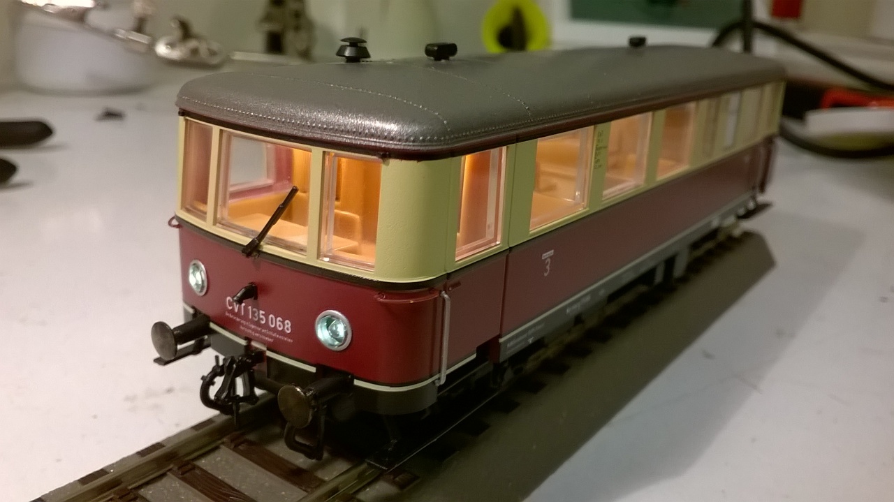

A VT 185 "projektem" még fut.
A mozdonyban megvan a hajtás is (PMT - brutálisan jó). Még frizírozni, díszíteni kell a motorvonatot. Az első vezérlőkocsiban már megcsináltam mindkét oldalra a közelkapcsoló kinematikát. Ez lesz a beiwagen. Ha elkészül, akkor meglátom, hogyan legyen a harmadik kocsi.
Amit itt az előbb mutattál kocsit, én sajnos nem tudom a saját szerelvényemben elképzelni. Maradnak a steuerwagen-ek.

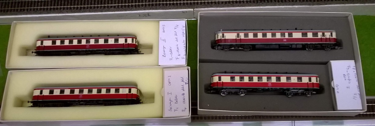

VT 185 mozdonyról egy kép. Nekem nagyon tetszik, hogy a belső világítás így végig tud futni az egész mozdonyban, és a hajtás szépen elfér az ablakszint alatt, elfedhető, nem látszik.
Vannak ilyen elvetemült emberek

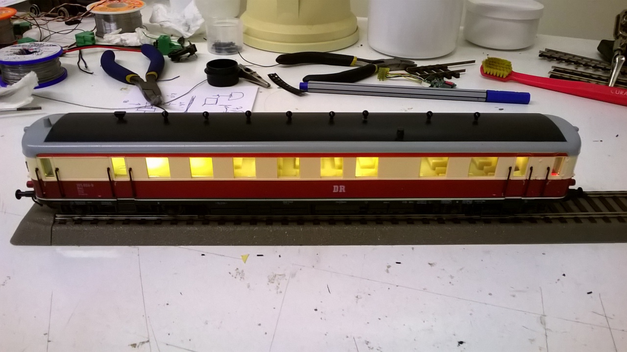

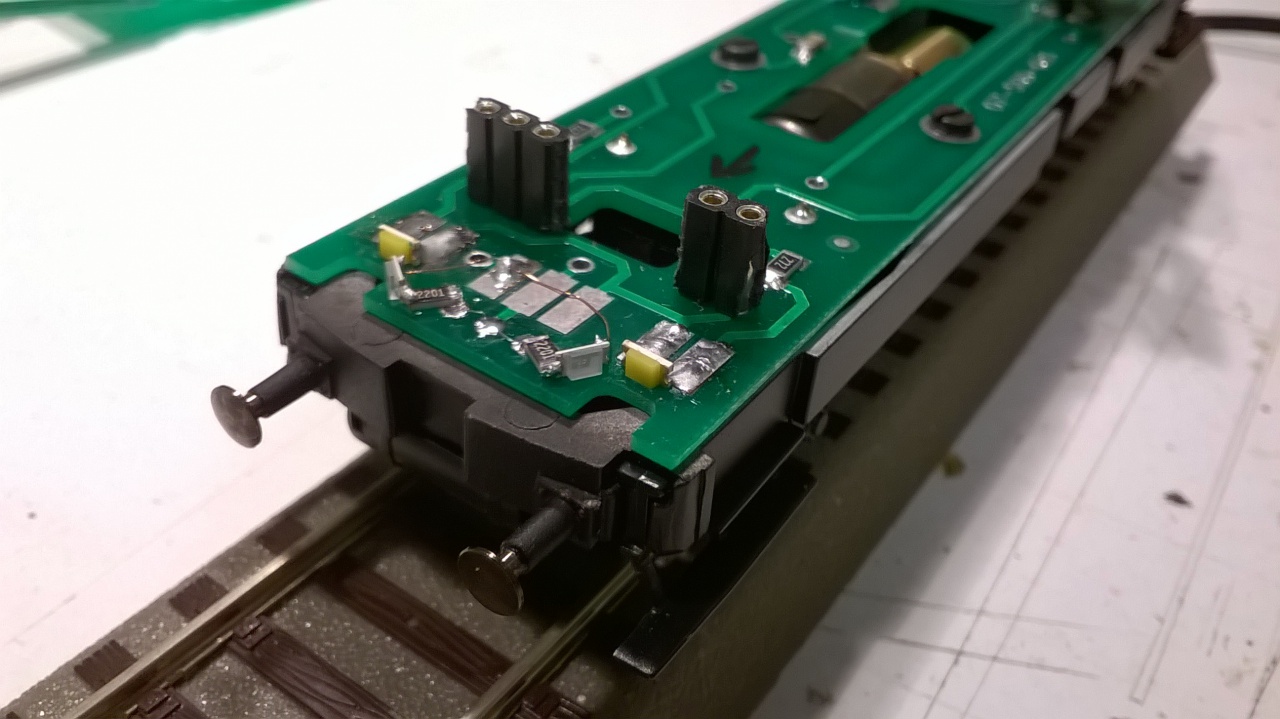

(#61130) diginewl válasza róbertke hozzászólására (#61129) Válasz • Okt 8, 2019
Nem. Inkább megírom mivel készültem el
A DR-es topikban is erre jutottunk az egyik topiktárssal. 4 kimenet van, mindent nem tudok ráaggatni. Ez sikeredett:

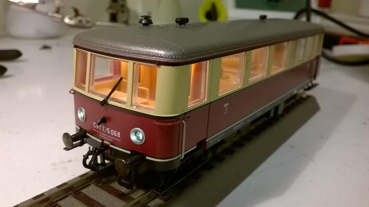

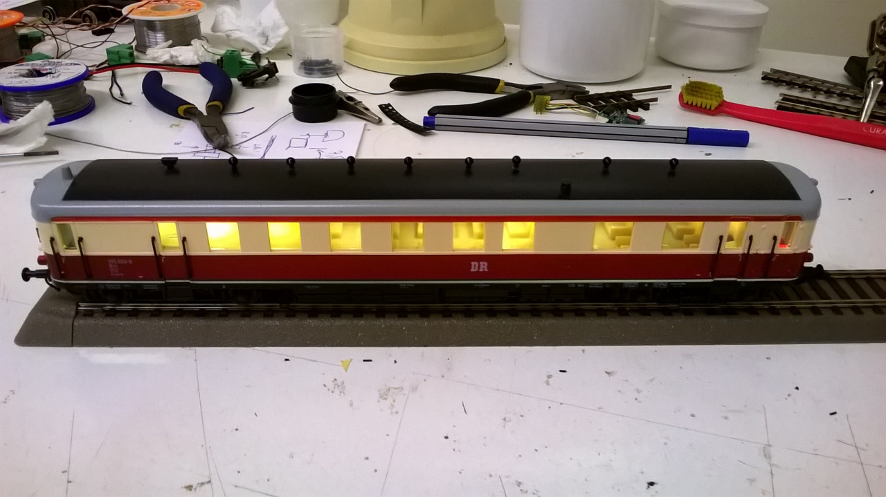

Egy VT 195 elkészült. Ebbe eredetileg semmilyen végzárfényt nem akartam, mert ezt betétkocsinak szánom. Ezért a vezérlő álláson kicsit szerencsétlenek a fények. A többi kocsin közvetlenül a fényprizmára teszem majd rá a LED-et, akkor fényesebb, és kör-körös lesz a fénye. Majd, egyszer...
Steruerwagen
F1 beltér világítás
F4 Vezérlő állásban menetirány szerint 3 fehér vagy 2 vörös
F5 másik oldalon menetirány szerint semmi, vagy 2 vörös végzár.

(#61132) diginewl válasza róbertke hozzászólására (#61131) Válasz • Okt 9, 2019
" Pontosan, hogy megtudnád csinálni könnyedén."
Mint írtam már a DR-es index topikban - ami Te ajánlottál, kaptam választ.
DR-es index topik
Nem, ne bonyolítsuk. A kocsikat elektromosan nem kötöm össze, mert az nagyon macera. Egy komplett címezhető kocsivilágítás nekem kijön max 1000Ft ráfordításból ebben minden benne van. Minden kocsiban más funkciókkal lesz kapcsolható a végzár világítás.
Érted? Digitális ))
A következő kocsiban F6 lesz a vezérlőben a menetirány szerinti világítás, és F7 a másik oldali végzár. F1 meg a teremvilágítás. És így a következőben.
Sőt ha különbontom őket egy szerelvényből, és a CV1 címüket átírom az adott mozdony CV címére akkor azzal szinkronban fogják kapcsolgatni a kis cuki fényeiket, az én legnagyobb örömömre - ha egyszer eljutok eddig
De a lehetőség adott lesz.

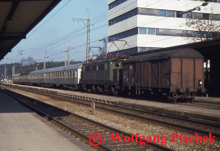

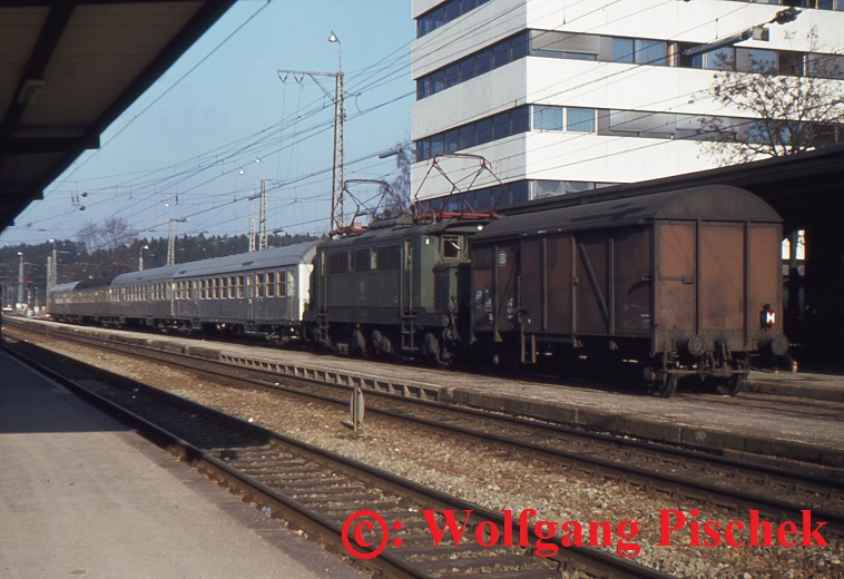

(#61134) róbertke hozzászólása Válasz • Okt 9, 2019

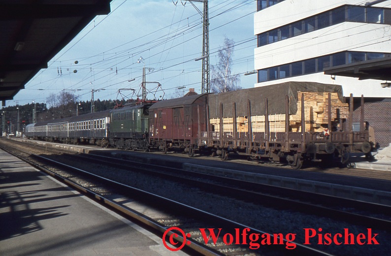

Wendezug E44 - E144
1) E44-185 am 26.03.1979 im Bf Traunstein
2) E44-187 am 08.02.1980 im Bf Traunstein

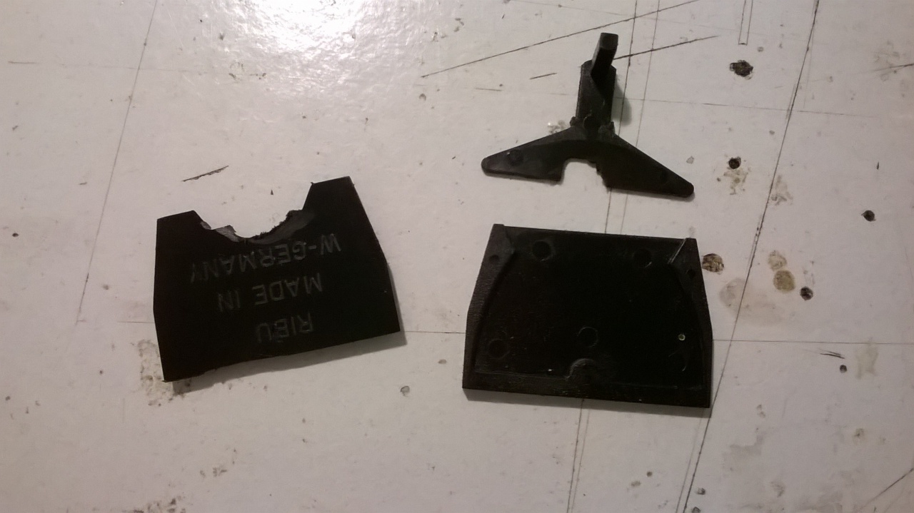

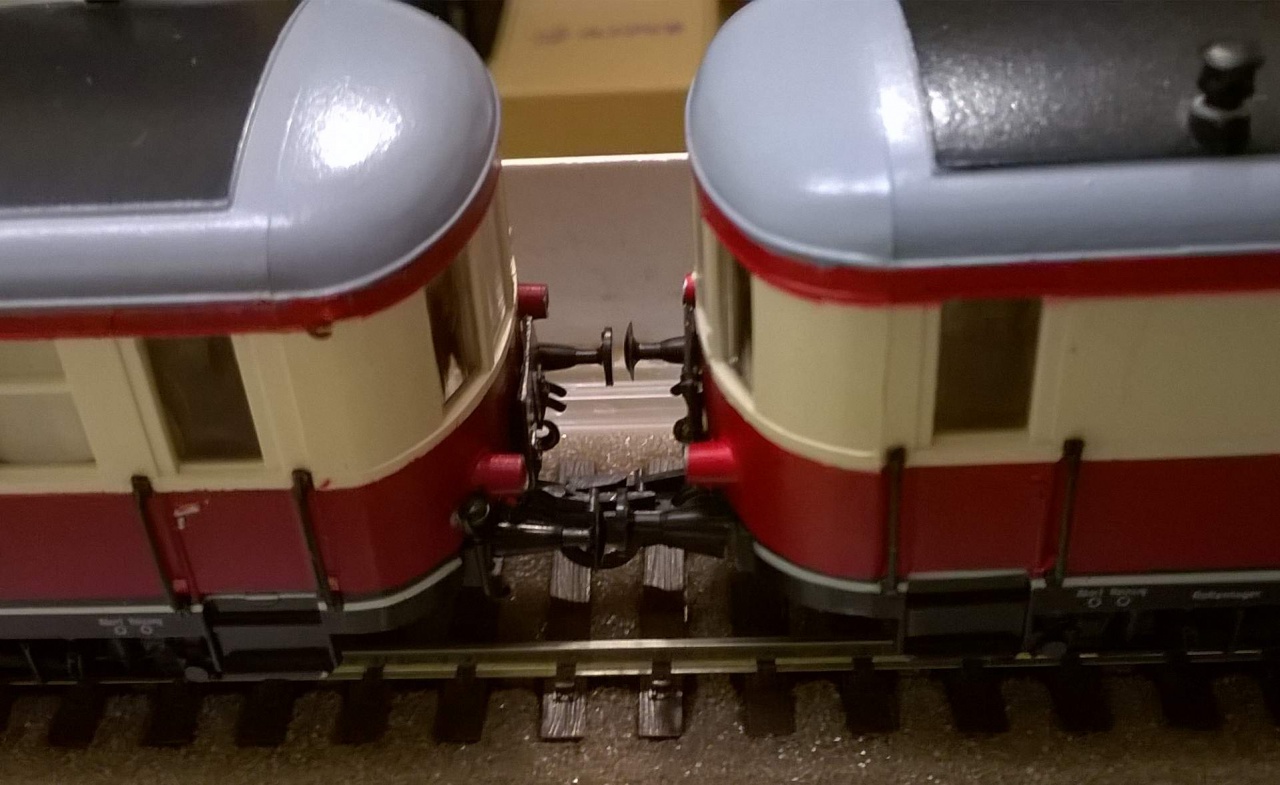

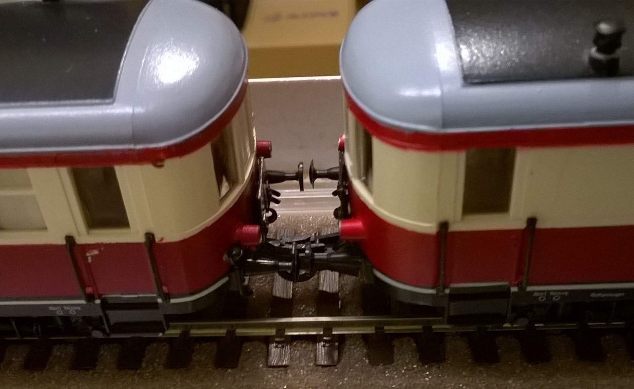

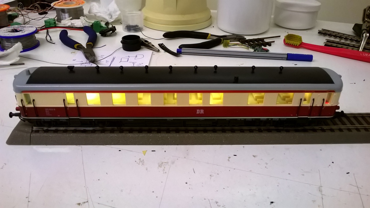

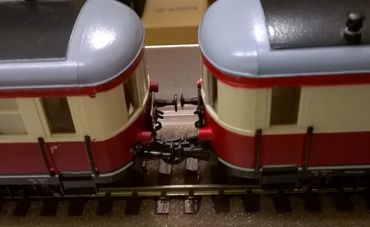

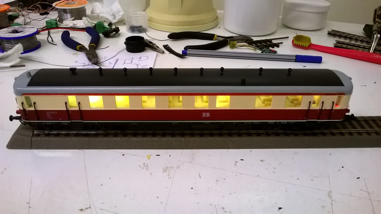

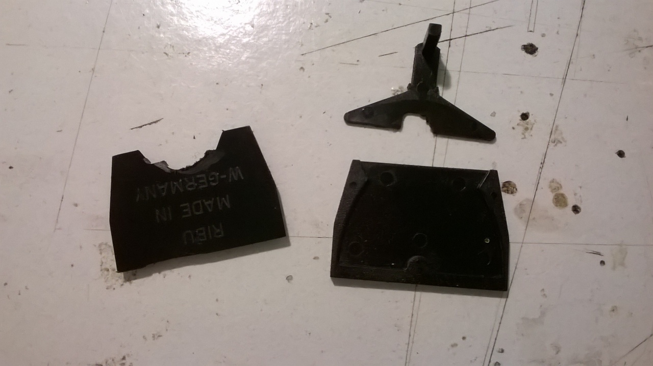

(#61258) diginewl hozzászólása Válasz • Okt 30, 2019
Tisztelt Fórumtársak!

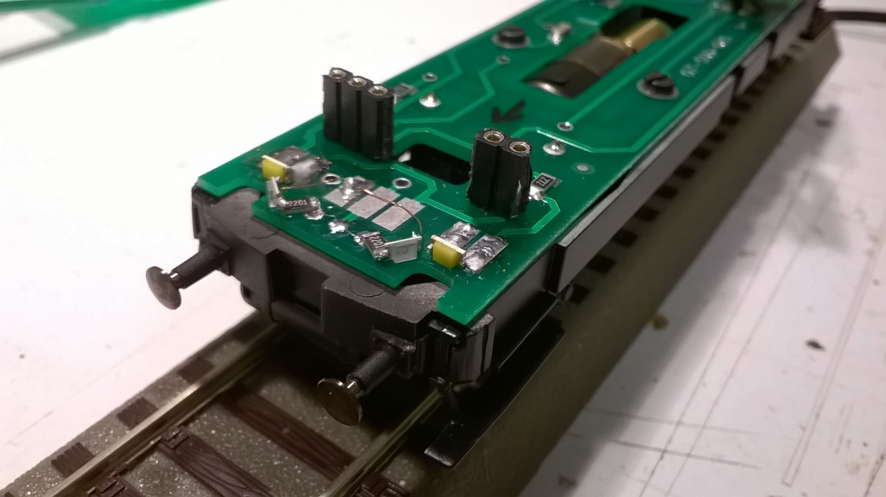

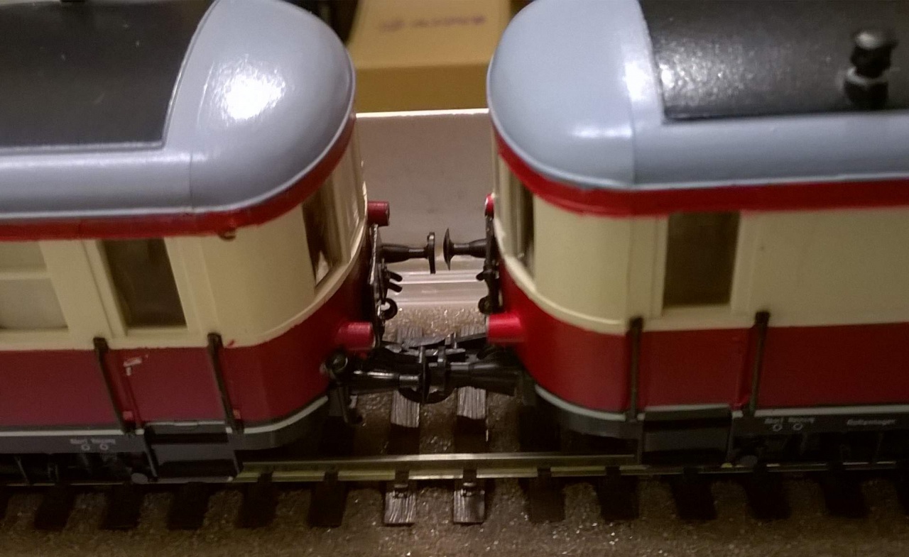

Befejeződött végre a PikoVT 185-195 átalakítás, és a videó is feltöltésre került.
Hát izé... nem volt egyszerű, de talán egész elfogadható lett. Természetesen minden kocsi egyedileg címezhető, így ha másik mozdony után kerül be, akkor azzal tud összhangban működni.

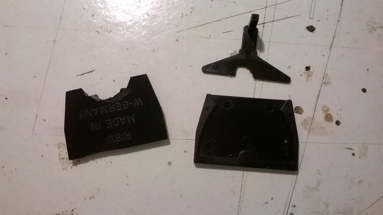

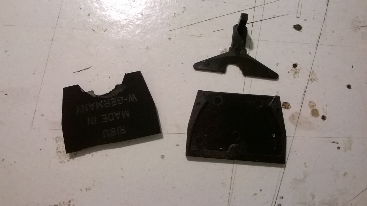

A legnehezebb a kinematika volt.
Találtam egy RIBU nevű kinematikát, de azt is át kellett alakítani. Így sikerült a lenti eredményt elérni. Ennél közelebb nem lehetett engedni a két ütközőt egymáshoz.
a nagy vt umbau
Üdv: Newl
(#61259) Frankye válasza diginewl hozzászólására (#61258) Válasz • Okt 30, 2019
Patent lett!
(#61262) diginewl válasza Frankye hozzászólására (#61259) Válasz • Okt 30, 2019
Köszi
Tulajdonképpen ezt is Nektek köszönhetem - ez van
(minden kocsiban saját készítésű DCC világítás)
(#61265) csíkosháTTú válasza diginewl hozzászólására (#61258) Válasz • Okt 30, 2019
Jó lett, csak arra figyelj felvétel készítése közben, hogy mire fókuszál a kamerád! Van olyan rész a videóban, ahol a háttérben lévő dobozokon van az élesség, és a motorkocsi az homályos ettől.
(#61266) diginewl válasza csíkosháTTú hozzászólására (#61265) Válasz • Okt 30, 2019
Örültem, hogy ez sikerült. A lényeg talán látszik. A fényekből nem tudtam többet kihozni - ezért nem láttam, hogy éles-e a felvétel. Egyik helyen készült másik helyen vágtam.
A kamera fixfókuszos... túl közel volt

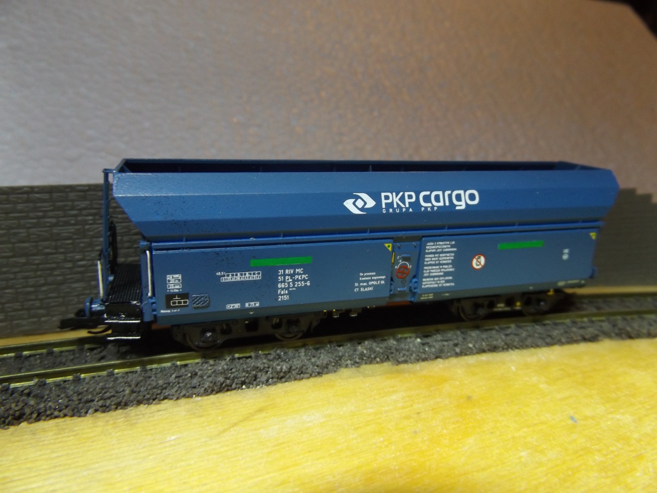

(#61289) M298 hozzászólása Válasz • Nov 13, 2019

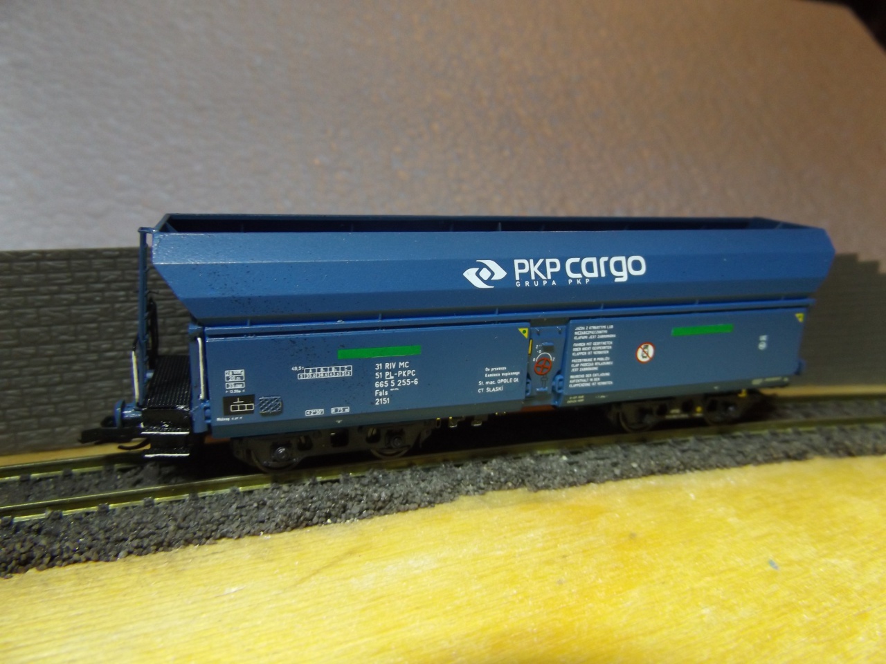

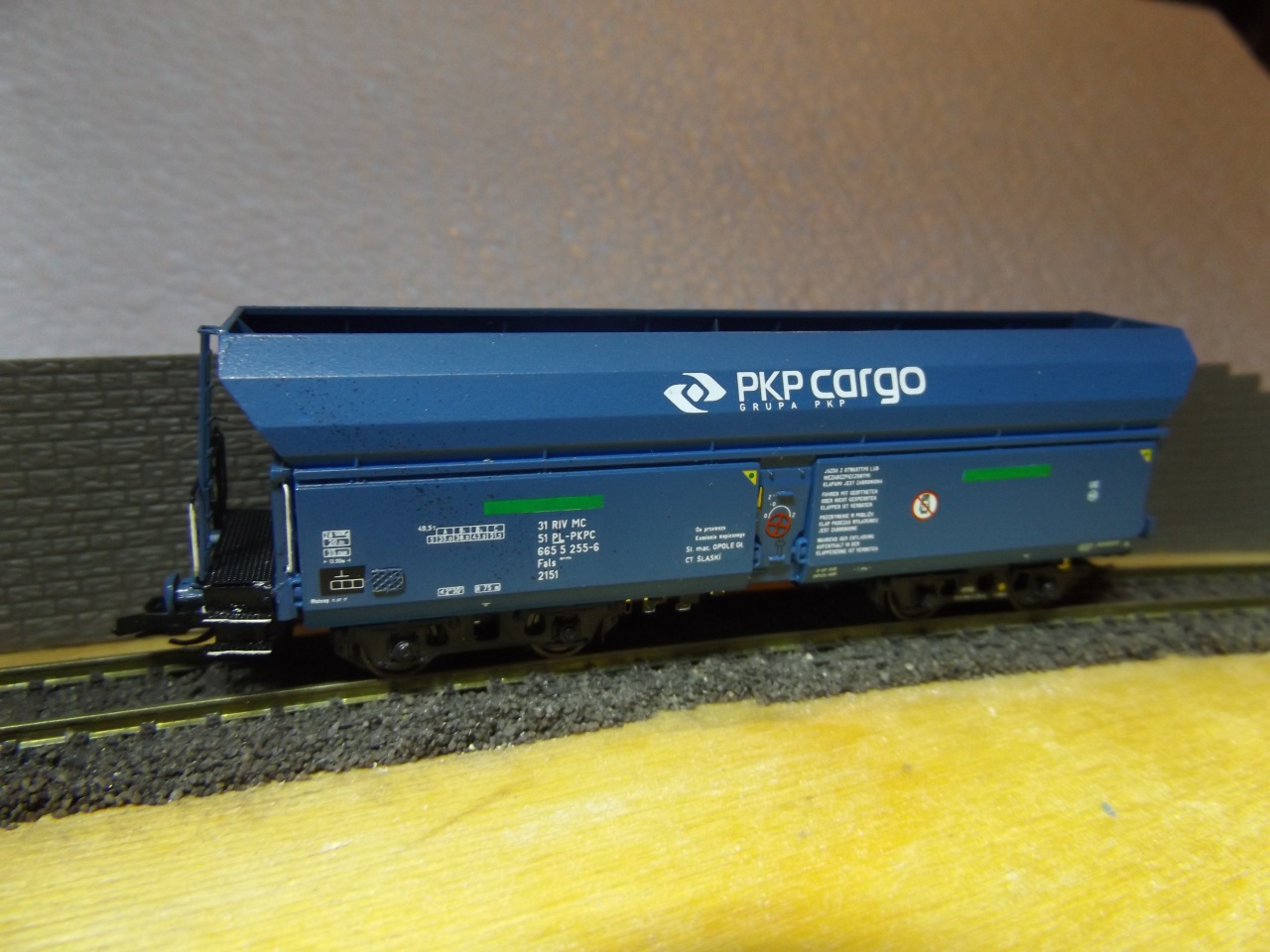

A szeptember végi gliwicei vásárfia elkészült. Összeraktam, ragasztottam, forrasztottam, lefestettem, matricáztam az SDV építőkészletet. Nagyon jók a perselyekben futó fém kerékpárok, csak sajnos a ragasztott forgóvázból műtéttel cserélhetők, ha szükséges. Remélem nem kerül rá sor. Könnyen összeraktam, nagyon megtetszett ez az építőkészletes járműgyártás.
(#61291) Frankye válasza M298 hozzászólására (#61289) Válasz • Nov 14, 2019
Szép darab, legyen benne sok örömöd!

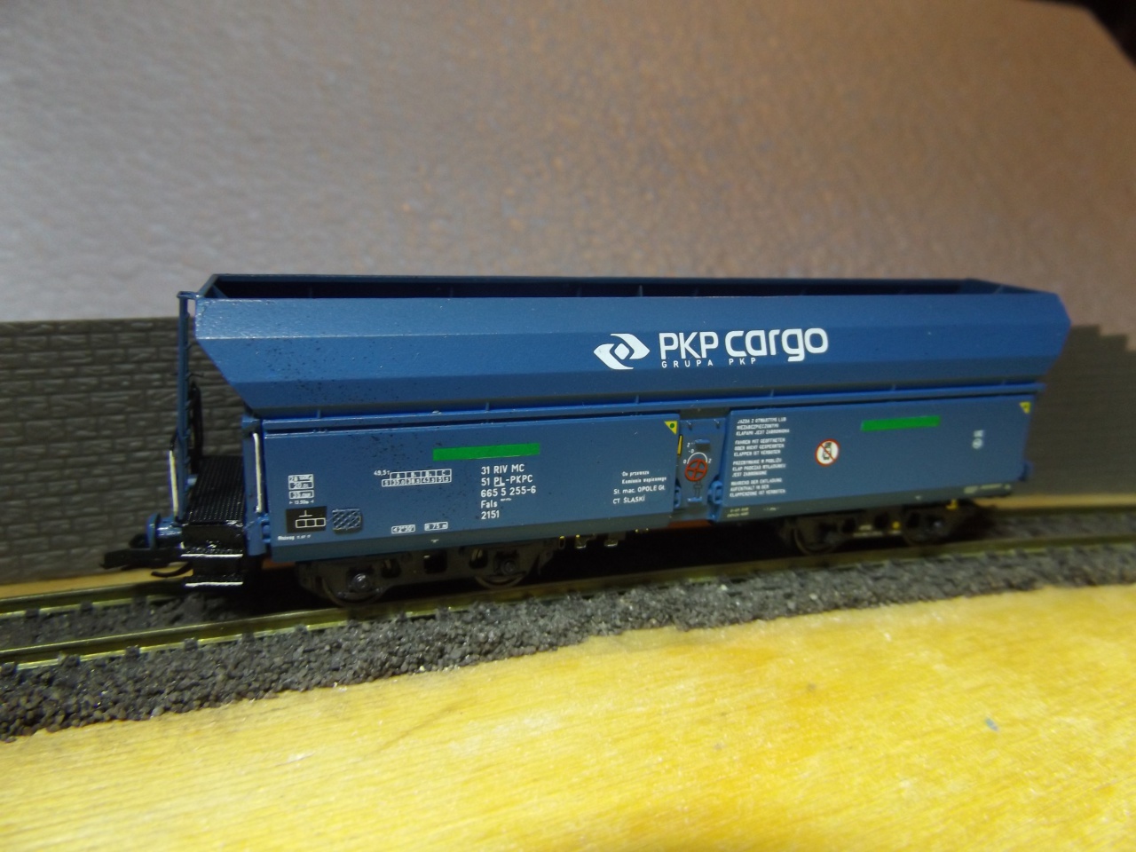

(#61296) M298 hozzászólása Válasz • Nov 16, 2019

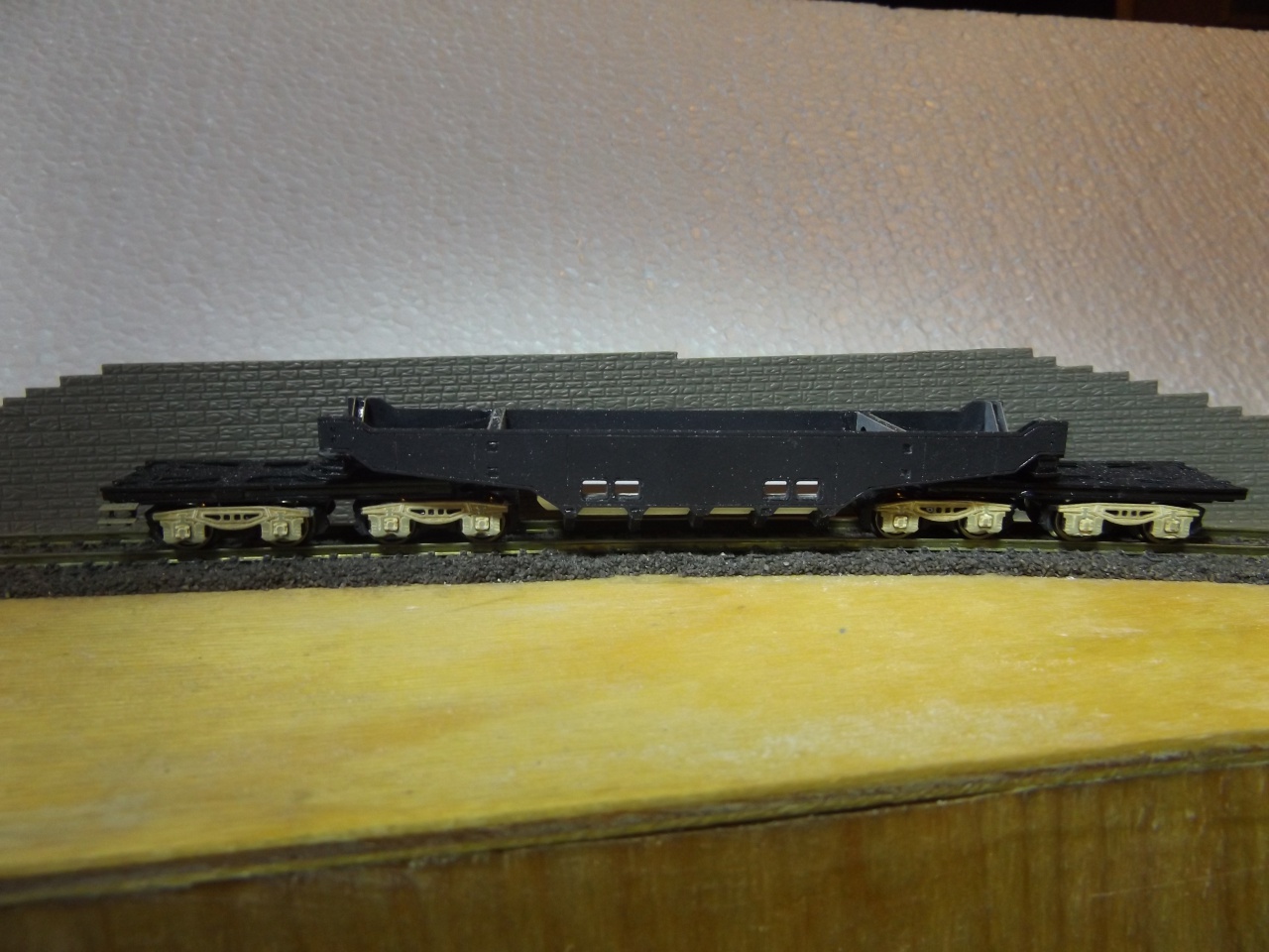

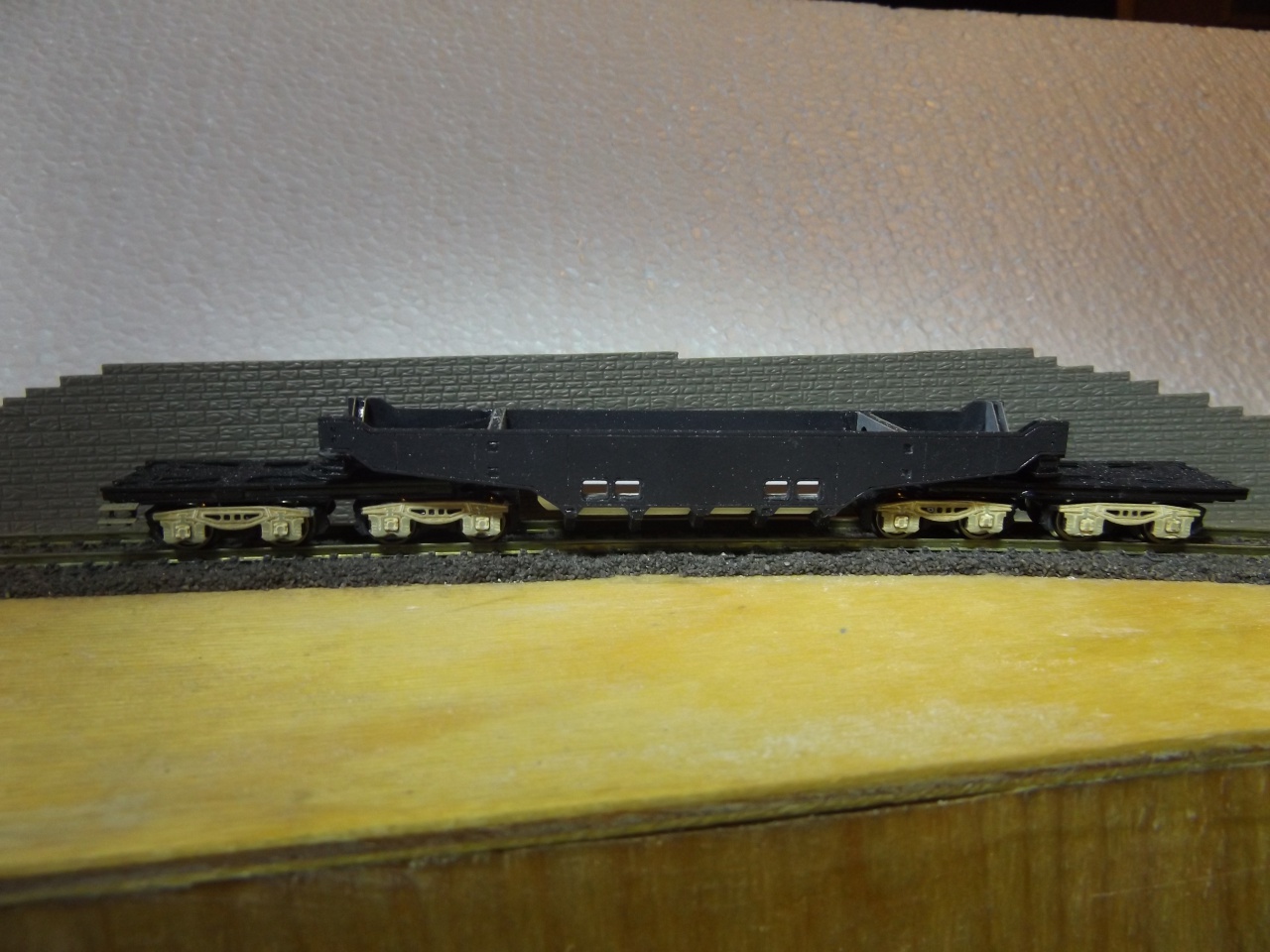

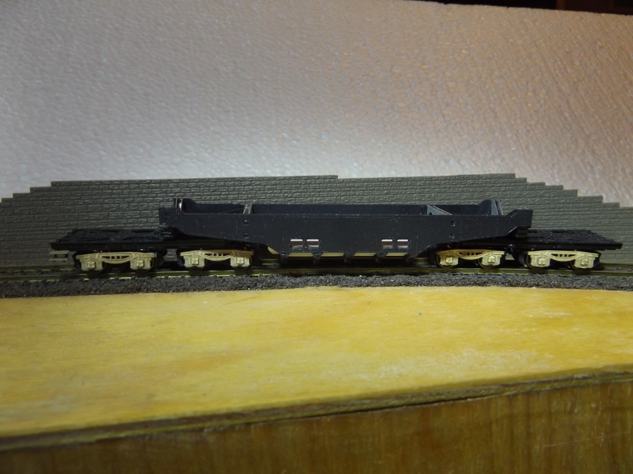

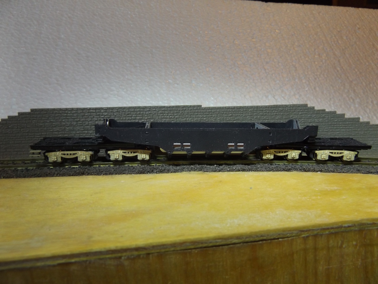

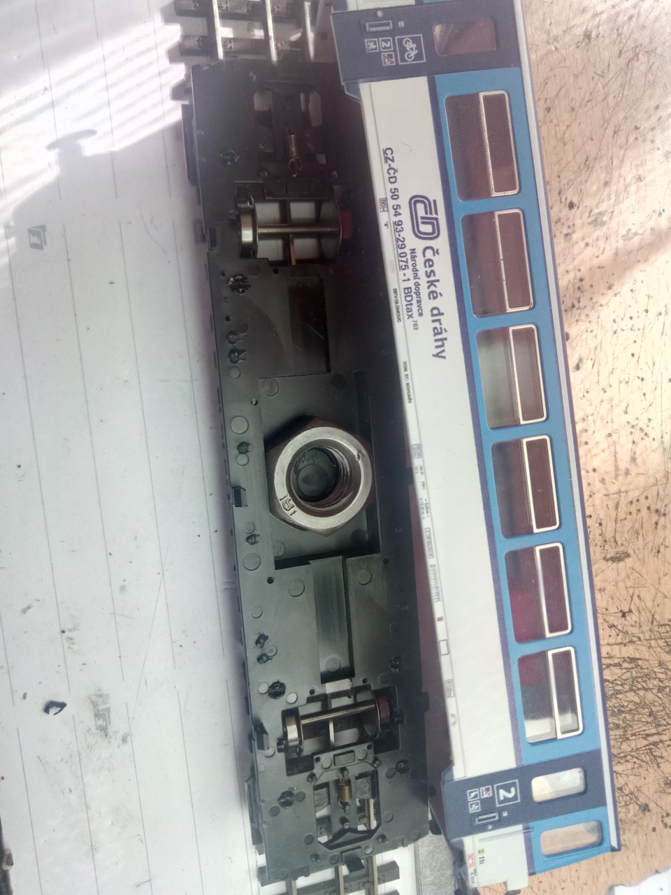

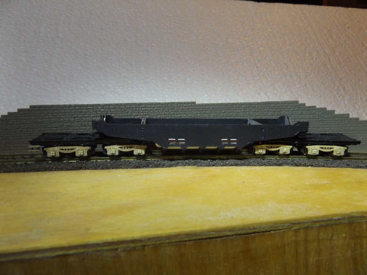

Befejezés előtt a lézervágott kartonból összeállított 8 tengelyes tarfószállító kocsim. Ennek is szinte tökéletes minden eleme, de a karton korlátok és fék kezelő karok - és egy elrepült lépcső - helyett rézmaratottakat tervezek felszerelni, mert a karton gyenge, egy erősebb érintésre hajlik. A szállítandó áru még rajzasztalon, talán az évvégi hajrában elkészül, hogy még ezévben ki tudjam számlázni a feleségemnek.

(#61439) csíkosháTTú hozzászólása Válasz • Dec 9, 2019
Erre csak azt tudom mondani, hogy igényes... Odahaza, magamnak. Eladásra kicsit necces, hogy finom legyek...
(#61443) diginewl válasza csíkosháTTú hozzászólására (#61439) Válasz • Dec 10, 2019
Nem-nem!
Ez a nehezék biztosan nem lesz ónpestises, és nem nyomja szét a kasztnit. Bizony!
(#61445) róbertke válasza csíkosháTTú hozzászólására (#61439) Válasz • Dec 10, 2019
Kisméretű csapágygolyókkal kellett volna lesúlyozni ...

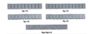

(#61446) Antal Miklós válasza róbertke hozzászólására (#61445) Válasz • Dec 10, 2019

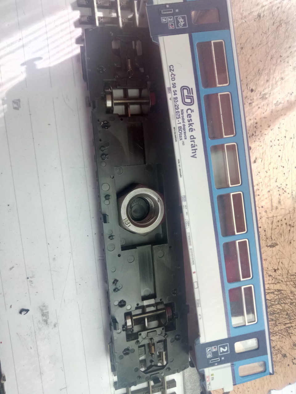

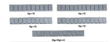

Sziasztok! Javaslom a kerékabroncs kiegyensúlyozására való súlyt. Ma már ez nem ólom, ráadásul négyzet alapterületű. Ilyenre gondoltam.
A kocsi gyönyörű, én szívesen birtokolnék egyet!
(#61454) csíkosháTTú válasza Antal Miklós hozzászólására (#61446) Válasz • Dec 10, 2019
Én biztos, hogy nem nyúlok hozzá ilyen szinten! Több ezer korona volt, nem én követtem el. Kicsit igénytelennek érzem...
(#61462) HOTotya válasza csíkosháTTú hozzászólására (#61439) Válasz • Dec 10, 2019
Jaj de szép.igényes munka!!!!! (hogy a kezét kéne le......)

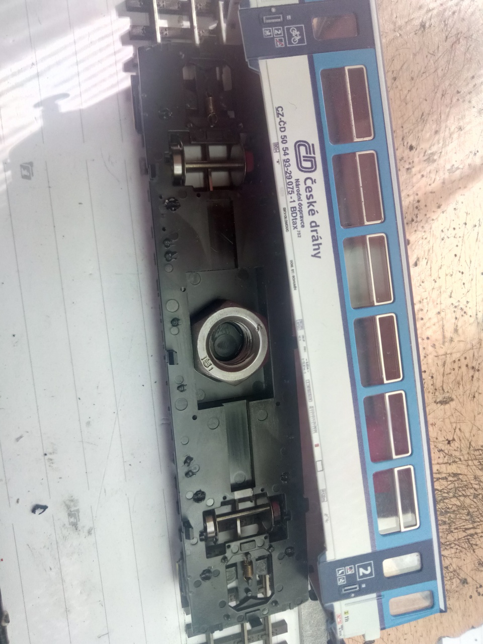

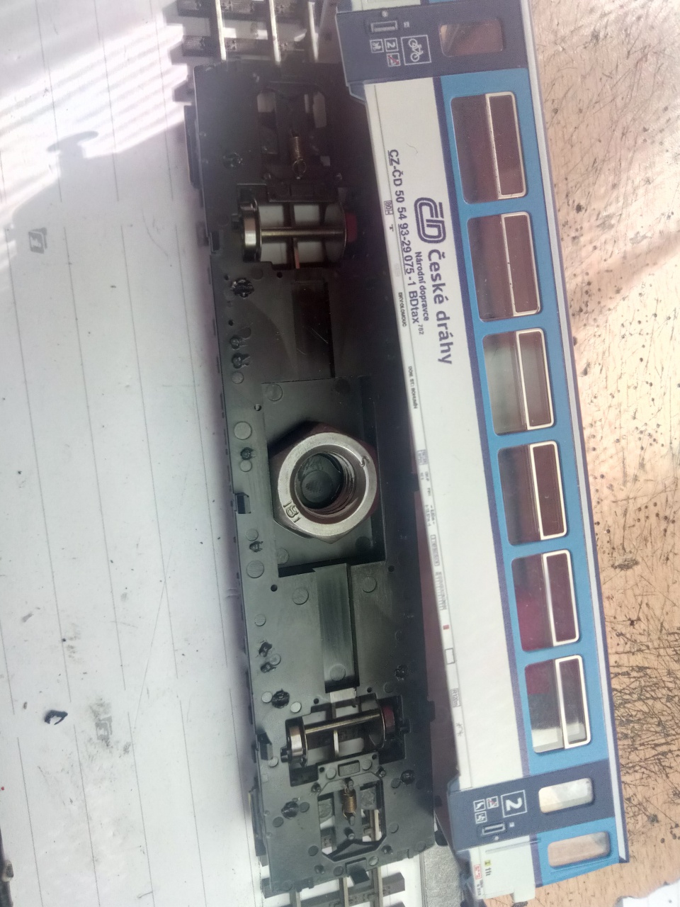

(#61560) M298 válasza róbertke hozzászólására (#61445) Válasz • Dec 20, 2019
Egy kicsit folytatnám a lesúlyozás kérdését. Én nem fikázom le az anyacsavarokkal történt súlyozást, mert egyszerű, pillanatragasztóval rögzíthető és annyi helyezhető el amennyit akarunk, vagy amennyi elfér. A 61289-es hozzászolásomban szereplő SDV cseh kisszériás műanyag Fals kocsihoz is adtak 3 db. nagyméretű anyát, beragasztottam, senki sem látja, feladatát viszon ellátja. Ha nem akar valaki méretre reszelgetni, illeszteni akkor egy jó megoldás.
(#61562) csíkosháTTú válasza M298 hozzászólására (#61560) Válasz • Dec 21, 2019
Csakhogy ezt a modellt sok ezer cseh koronáért mérik, nem otthoni barkácsolás saját célra. Ez piacra készült, szerintem igénytelen megoldás.
Van nálam éppen egy magyar Bzmot kaszni, valamiért a belső berendezés a Bramos kit-ből származik, és kapna egy pmt hajtást. Csakhogy (megjegyzem a pmt alváz a Fleischmann H0, ősrégi, 300mm alatti sugarú Modellgleis íven simán fut) a kaszni minden irányban görbe, nincs két párhuzamos vonala, és a falvastagsága is tetszőleges. Egyszerűen képtelenség a belső berendezést és az alvázat hozzá faragcsálni.
(#61567) HOTotya válasza M298 hozzászólására (#61560) Válasz • Dec 21, 2019
Hm... hatan szóltunk hozzá és 5:1 arányban "győztünk"!! Nem az a baj,hogy a "funkcióját nem látja el,hanem a tudat,hogy egy csavar anyát tenni egy ilyen drága modellbe........... ez zavar... Meg(kellene) adni ami az ilyen modellnek jár venni a fáradtságot és készíteni pl. ónból egy oda illő súlyt (önteni ,reszelni,fúrni,faragni,vágni),de adjunk az esztétikára is!!! Azért csak egy szép új modell...... Ja és nyugi a kezét nem levágni,hanem LEKÖTNI akarom,hogy ne tudjon ilyen szép mesterművet "alkotni"..
(#61572) kombi válasza M298 hozzászólására (#61560) Válasz • Dec 22, 2019
A régi LPH kites kocsiknál nekem bevált a forgalomból kivont kétforintos. Belső berendezése amúgy sincs a kocsinak és így elosztva az érméket, egyenletesebb a súlyelosztás is mint egy nagyobb anya esetén. Elsőre hat forinttal növeltem a kocsik értékét, de fémkerékkel már négy forint is megfelelő futásbiztonságot ad még a kalapprofilú pályán is.

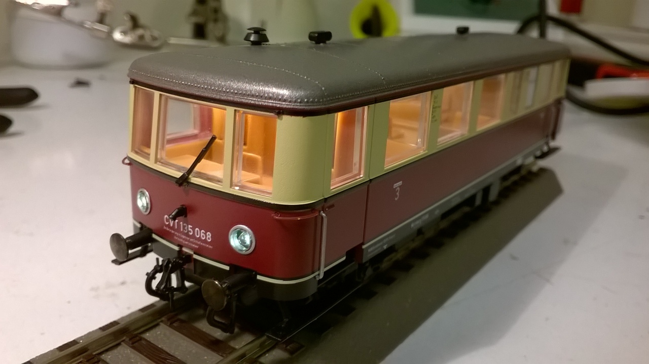

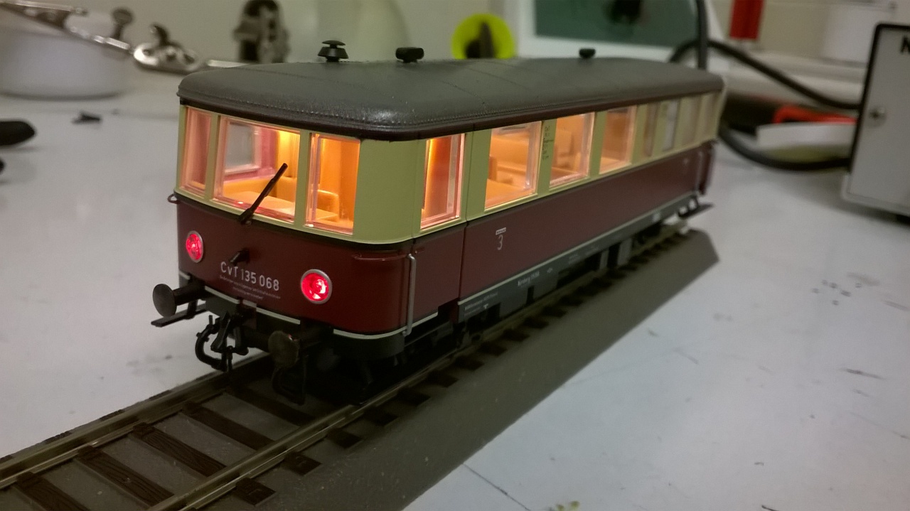

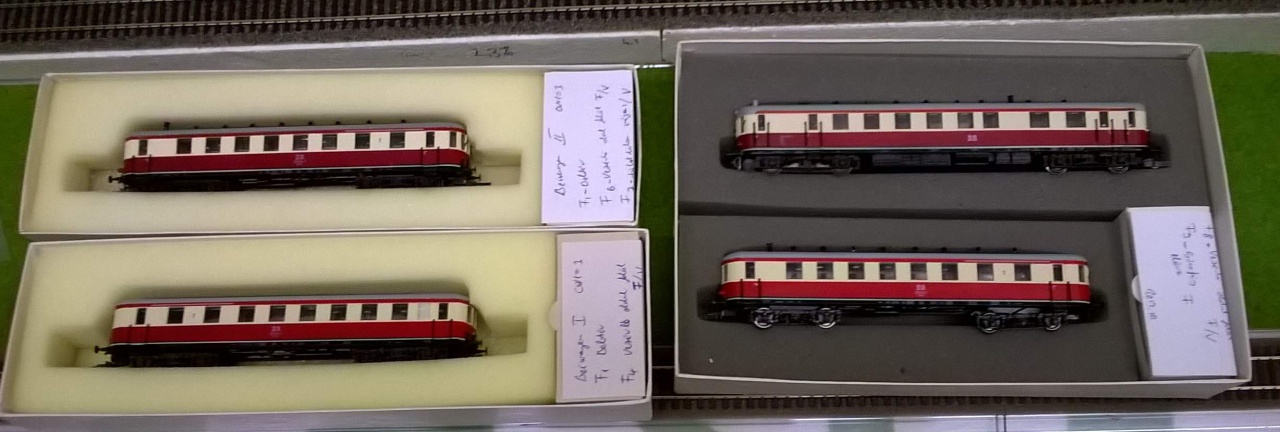

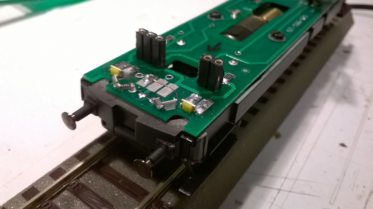

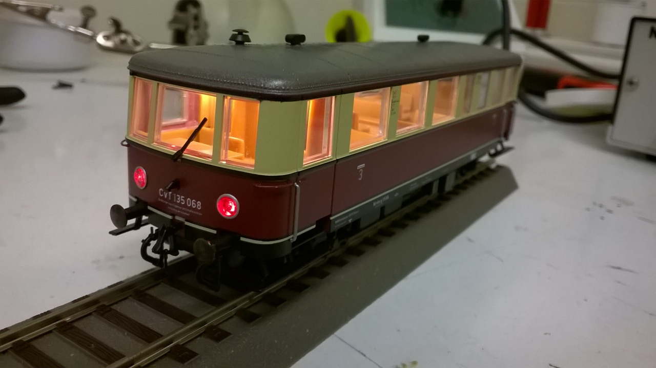

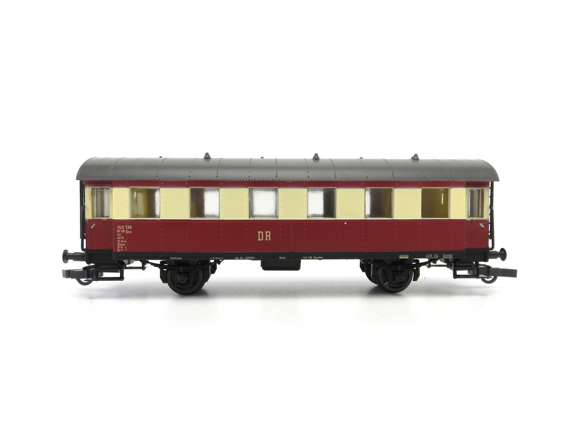

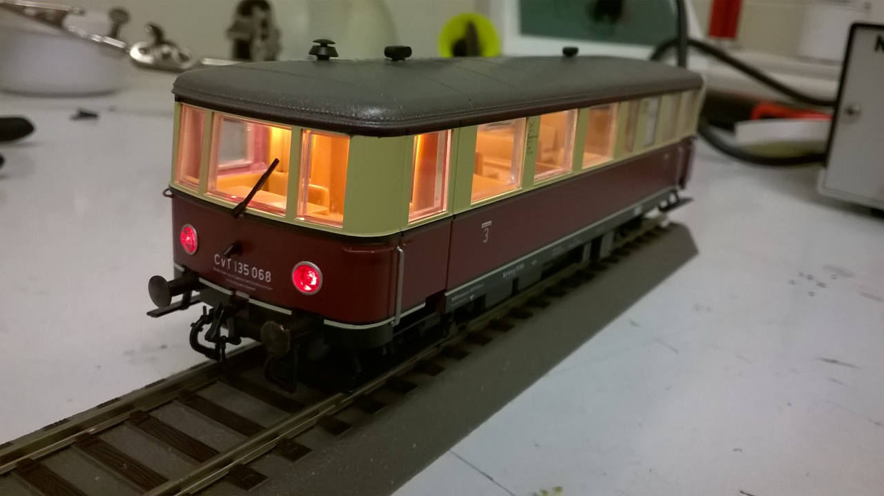

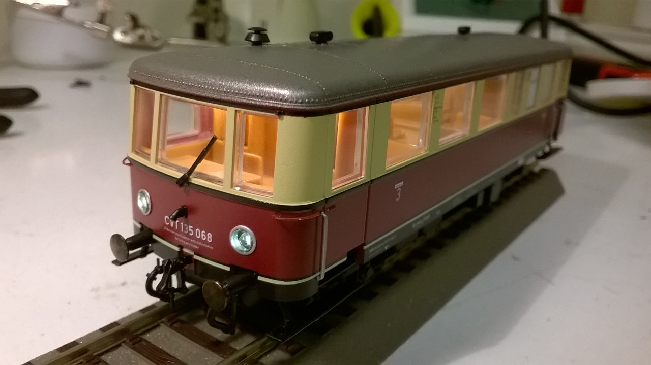

(#61685) diginewl hozzászólása Válasz • Dec 30, 2019

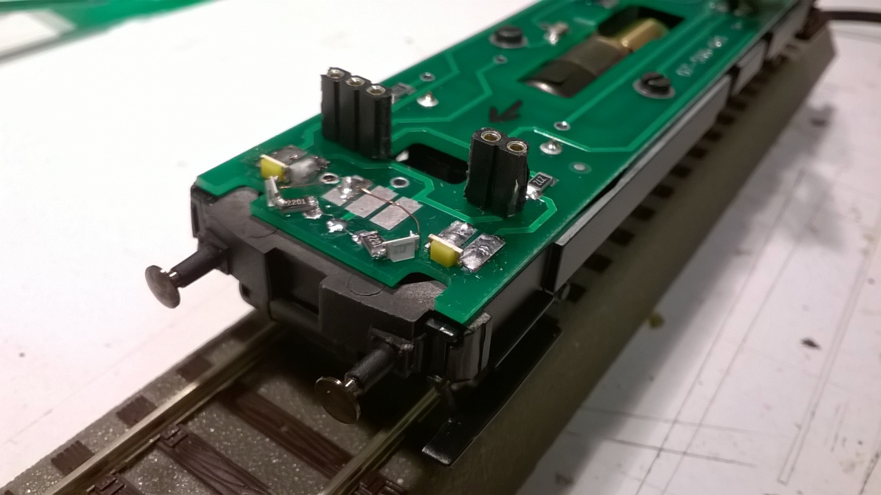

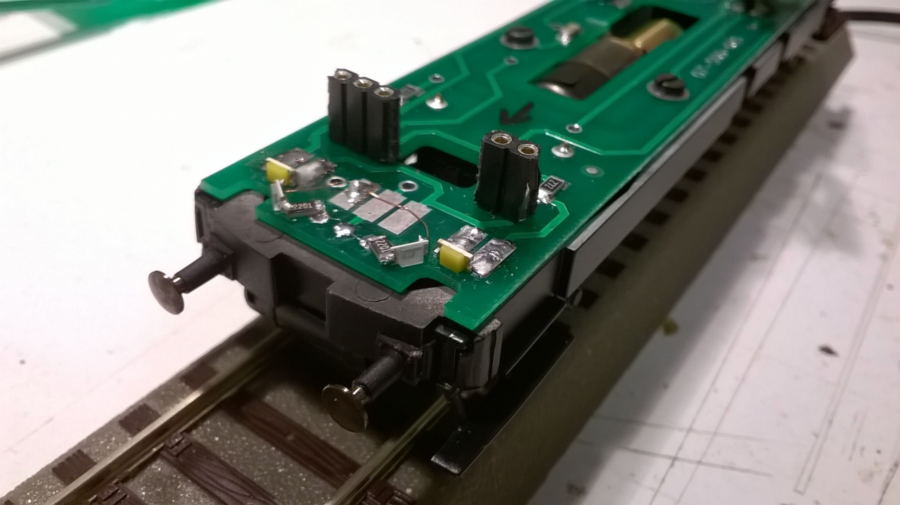

Sikerült E-bay-ről vennem egy Tillig (dobozos-73126) VT135 DRG II-es motorvonatot még az ősszel. Úgy gondoltam, hogy a meglévő motorvonat, és a két betétkocsi után lezárónak így élethű is lesz. Ugye a beiwagen-ek csak húzhatók, nem vezérlők. DCC-ben consist - módban majd ellátja a feladatát.
A meglepetés akkor ért, amikor szétszedtem a modellt. Csak előre világított sárga leddel, az alsó áramköre is teljesen más volt, mint a később, 2012-körül szintén Tillig által kiadott újabb verzióé (az rendesen világít előre/hátra vörös/fehér színnel). A NYÁK-on mindenhol a Sachsen logo volt... Na akkor rajta, ezt is pofozni kell - pedig már nem akartam ilyennel foglalkozni.
A WC-ben itt is pont elfért a Digitools dekódere, aztán a végére olyan lett, mint az újabb Tillig-es társa. Annyiból örülök ennek a mozdonynak, hogy ez más pályaszámú, mint ami szettben van, így tényleg egy picit eltér a másiktól.
