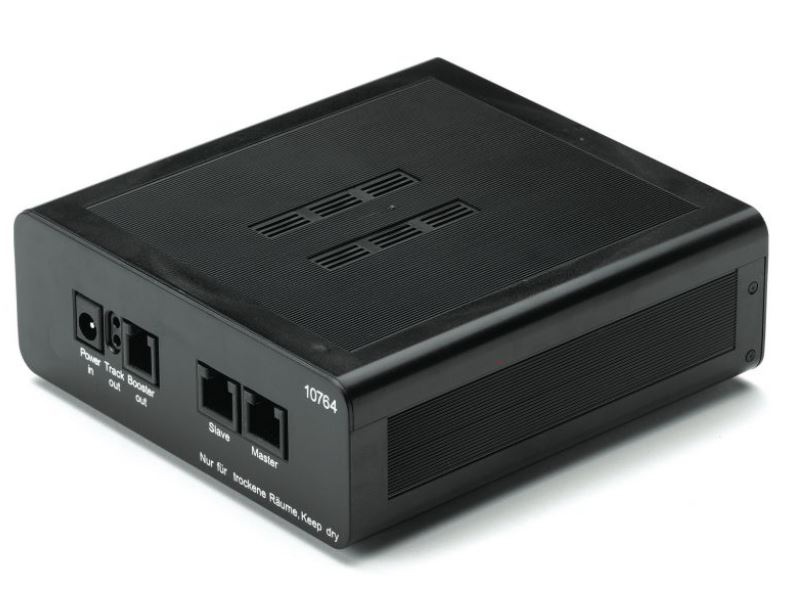

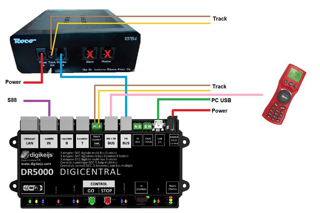

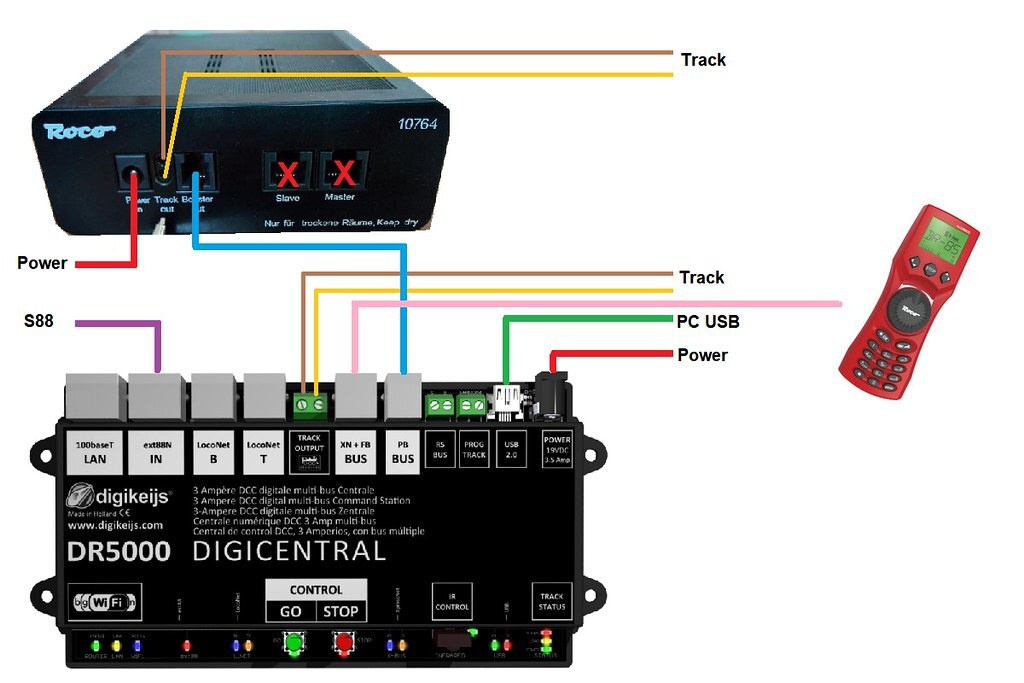

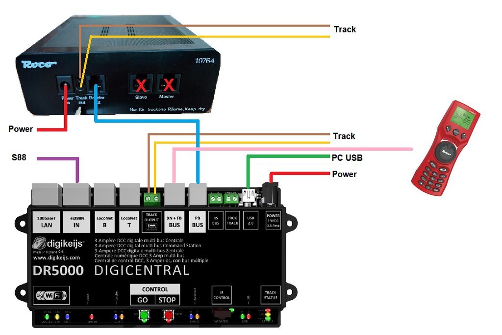

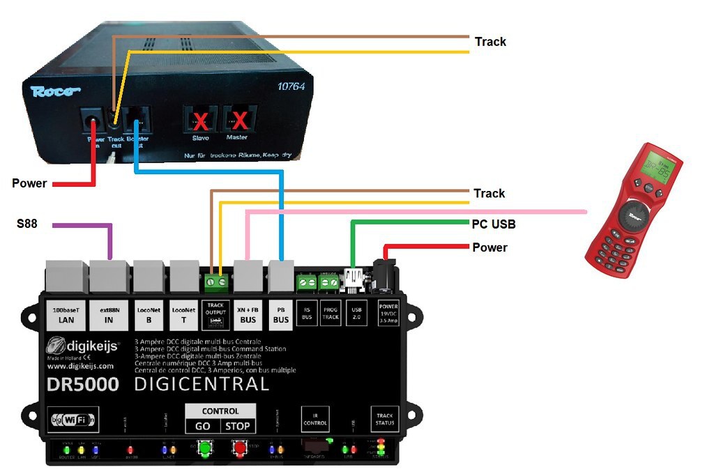

Egy új agymenésem született! Szétválasztanám a vonatokat és az egyéb eszközöket a DCC sínjelen.

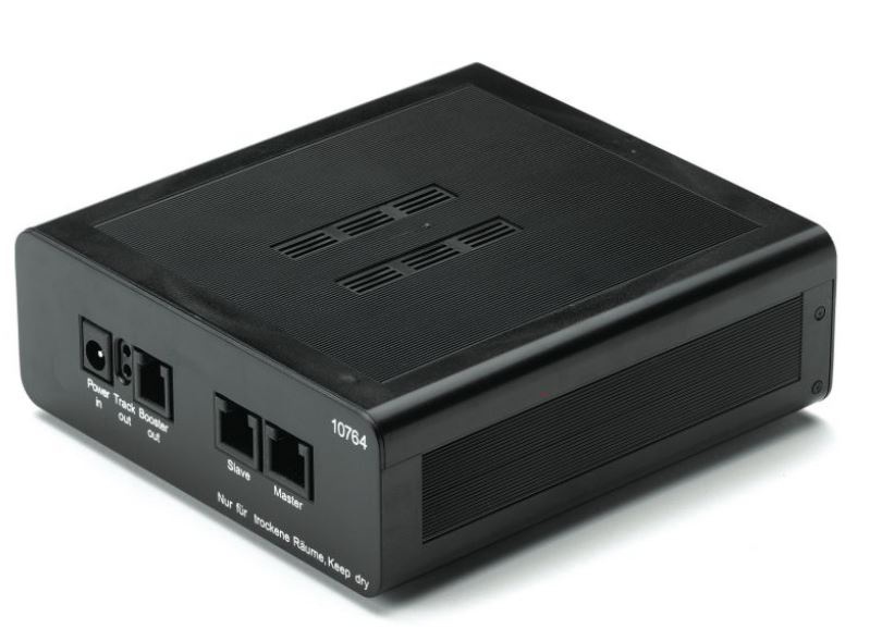

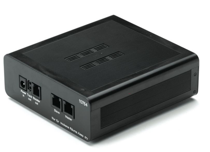

DR5000 lenne a fő központ, ez menne a pályára a vonatoknak. ROCO 10764 (ez van itthon) meg booster-ként működne a váltó állító és jelző moduloknak. Kb. 12 Digiservo és 10 Digisignal
Azt remélem, ha zavar van a pályán, nem lenne hatással más eszközre.
Szerintetek ez igy működne? |
(#68798) csíkosháTTú válasza enamessias hozzászólására (#68794)
Dec 28, 2023 |
Igen, működik majd így. Gondolom, hogy a régi 10764 csak a tartozék dekóderekre dolgozna, a sínekre nem.
Két kérdésem van:
1: Eddig a szervó dekóderek a parancsokat és a tápfeszültséget is a sínből kapták? Vagy a sínből csak a parancsokat, és a tápellátást azt egy külön trafóról, vagy tápegységről?
2: Arra azért figyelj, hogy a 10764 az kevesebb áramot tud ám tartósan a kimenetén a leadni. Nem lehet hogy eleve a tápegységel vaolt/van baj? |
(#68799) enamessias válasza csíkosháTTú hozzászólására (#68798)
Dec 28, 2023 |
Idézet: „Igen, működik majd így.”
Közben megtaláltam a használati leírásban is, egy fél mondatig foglalkoznak ezzel. Max 4db 10764 köthető rá.
Idézet: „10764 csak a tartozék dekóderekre dolgozna, a sínekre nem.”
Így van!
1: Dehogy, be se lehetne kapcsolni a központot ennyinél, bekapcsoláskor nagy az áramfelvételük. Szervóknak teljesen külön táp van: 12V DC 20A!
2: Tudom. Amíg kísérletezek a Digisignal programozásával, addig két modul lesz rajta. Megmértem, max. 50mA / modul. Utána az is külön tápot kap majd.
Ugyanis a legújabb problémám, hogy random fagynak a Digisignal moduljaim. Így le tudnám választani a talán zajos sínjelről. Már csak egy 4p4c kábell kell, hogy ki tudjam próbálni. |

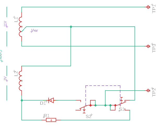

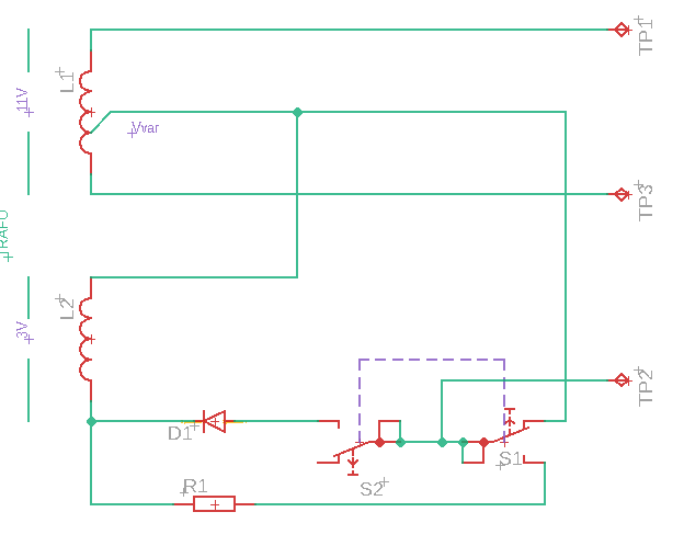

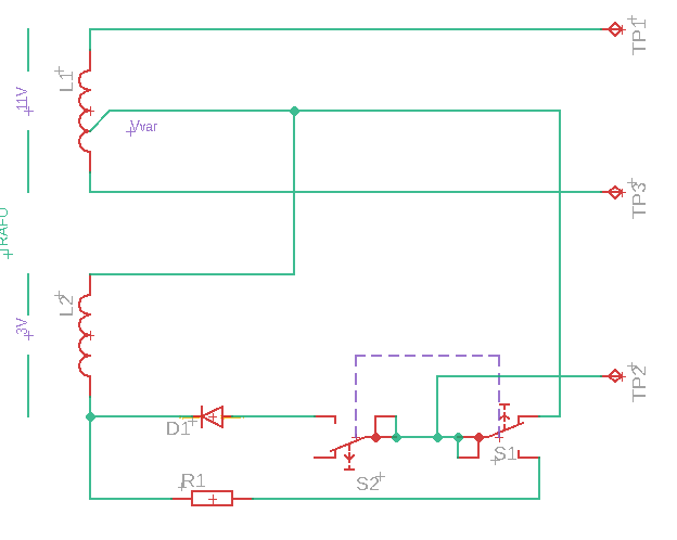

Szakik. Egy nagyon hasonlo berendezésben mint a DCC kimenete, átmenetileg el kellen tolnom a hidban a szimmetriát 3-4 voltal. A tápfeszültséget nem tudom változtani, és meg kell maradnia a hid kimeneti jelének ( ugyanolyan motort vezérel mint a mozdonyokban). Diodával nem igen müködik, mert gyakoraltilag az egyik félperiodusban zárlatot okoz. Hogyan lehetne ezt megoldani.
Egy ötletem van, de azt eddig kerülni akartam, a prociban külön generálom a pozitiv meg a negativq PWM-t természetesen szinkronizálva, és ha kell akkor az egyik kitöltèsi tényzöjét megnyujtom pár %-al ami természetesen elviszi a DC szimmetriát a jelben.
Van más ötlet?
(#69003) etwg válasza etwg hozzászólására (#69002)
Feb 15, 2024 |
Ezt az áramkört kellene elektronikusan szimulálni.
A kimenet a TP1 meg a TP2. Az L1 az a hires csuszkás trafo a végletekig leegyszerüsitve.
Az L2 a segég kimenet, ami kb 3 V-ot ad az L1-röl levett feszültséghez egyenirányitva és söntölve ha a dupla pillanatkapcsolo S1+S2 a másik állasba van nyomva. Ilyenkor az L1 tekercsröl levett válto feszūltséghez hozzáadnak kb 3 V pulzálo egyenáramot, a másik félhullámot a sönt viszi ki.
Na valami ilyesmit kellene elöállitanom egy H hidban. |
(#69024) JZoli válasza etwg hozzászólására (#69003)
Feb 18, 2024 |
Az nem lenne jó megoldás, ha valamilyen "PWM-híddal", két féle tápfeszültséggel lenne megoldva? Gondolok itt arra, hogy a mellékelt ábrán a T2-T3 tranyó magasabb tápfeszt kapna? Persze ez csak egy ötlet volt, hírtelen felindulásból. |
(#69026) etwg válasza JZoli hozzászólására (#69024)
Feb 18, 2024 |
Sajnos nem, mert a hidnak az az alapvetö tulajdonsága, hogy szimmetrikus legyen, azaz a két kimenet jel nélkül egyforma potenciálon legyen.
Ráadásul a beépitendö modulokban egy extra proci ezt külön kezeli igy hozzá sem tudok férni a FETekhez azok egy tokban vannak a procikkal. Csak 2 TTL szintü bemenet van, meg 2 EN illetve valamilyen tulterhelés kijelzök külön mindkét oldalra. |

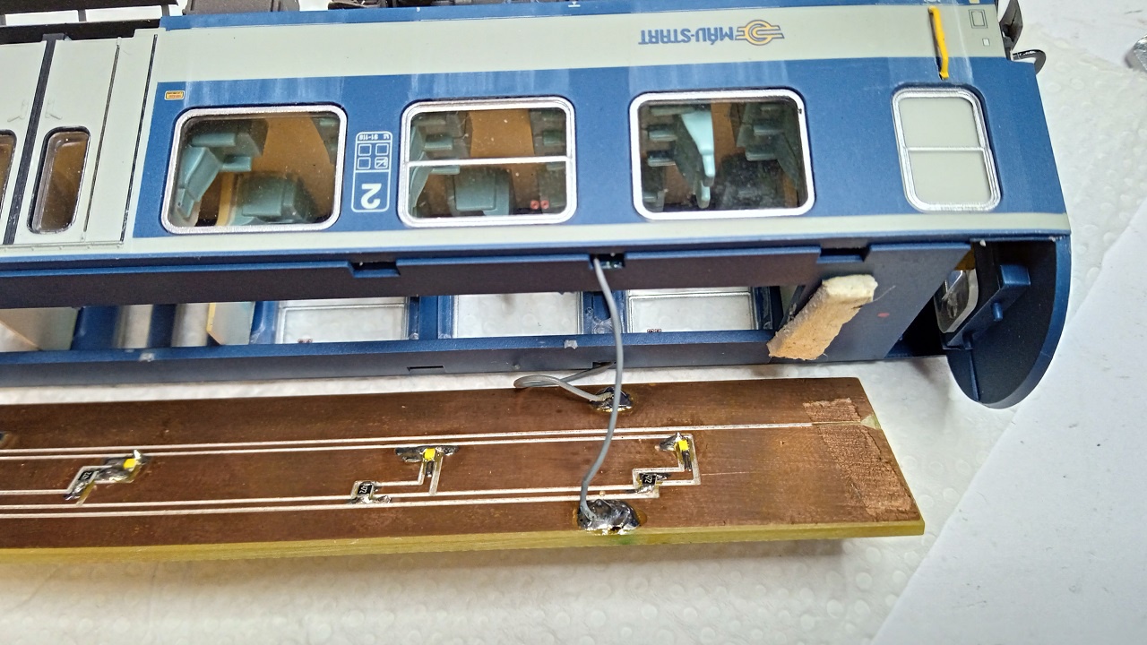

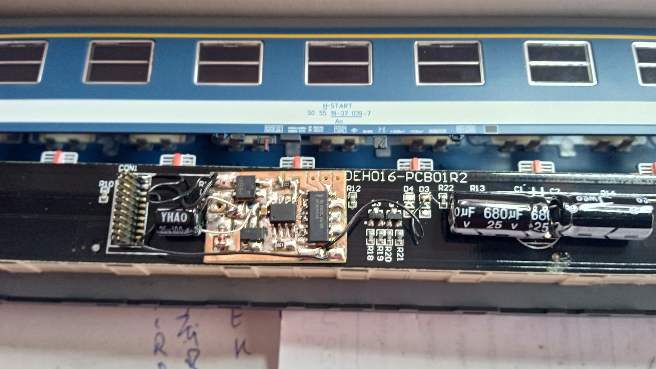

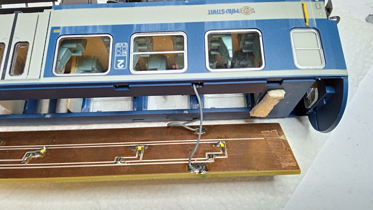

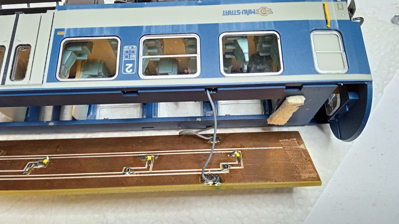

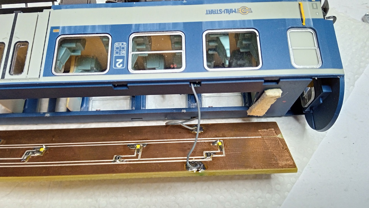

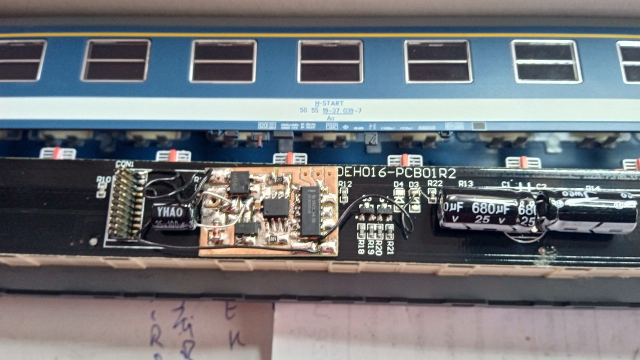

HERIS H0 MÁV Y kocsiban ugye van gyárilag beépített belső világítás, és a panelen NEM660, vagyis MTC21 dekóder foglalat.
Ehhez készítettek funkció dekódert, a képen látható, szabványos kialakítással.
Nem, nem magunknak, vagy a klubba a haveroknak, ez eladásra ment, egy kiállításon futó kocsiba lett eladva. Ez kérem szépen egy termék. Vagyis annak szánták... |
(#69254) diginewl válasza csíkosháTTú hozzászólására (#69253)
Ápr 4, 2024 |
Látom ez a cnc-s panel nagyon böki a csőrödet. Ha belül nem látszik, akkor mit bonyolítsák? Az áram folyik, a feszültség esik benne. Engedd el.
(#69255) tumikas válasza diginewl hozzászólására (#69254)
Ápr 4, 2024 |
Szerintem itt a CNC mart panel huszadlagos probléma. A forrasztások, utána a bekötése az amúgy előkészített panelbe. Okádék munka enyhén szólva. |
(#69256) csíkosháTTú válasza diginewl hozzászólására (#69254)
Ápr 4, 2024 |
Nem ez a bajom, tőlem mindenki úgy készít nyomtatott áramkört, ahogy akar. Te is tervezel, és készítteted, nem? Félre ne értsd! Veled ellentétben ennek a panelnek a készítője állítólag profi, vagyis szakmabeli. Ja, és Te magadnak csinálod, nem eladásra. Ez szimplán igénytelenség, a "parasztnak tanyára jó lesz" elv gyakorlati alkalmazása.
Engem az zavar, hogy van egy gyárilag előkészített kocsi, amibe csak bele kellene dugni a funkciódekódert. Ehelyett bele van... szuszakolva ez. Ja, hogy az MTC21-nek megfelelő lábkiosztást nem lehet CNC-vel kimarni*? És akkor inkább ez? És ez így jó? Jóvanezígy???
*: Most éppen egyetemen van a nagyobbik fiam, ha itt lenne, akkor megírná, hogy ki lehet marni CNC-vel az MTC aljzat forrasztó felületeit. Egyébként több, áramkör tervezési hiba is van a panelen, ami egyébként tudtommal (még) tananyag az elektroműszerészi iskolában. Csak alkalmazni kellene...
Ugyaninnen van itt pár BRAWA halberstadti kocsi is. Erről meg azt kell tudni, mármint a kocsi modelljéről, hogy gyárilag elő van készítve világítás beszerelésére, mind a nyolc kerék részt vesz az áramszedésben. Az áramot csinos kis fülecskék vezetik fel a tetőbe, rejtve az ablakok közötti fal mentén. Ideális esetben ezekre a kis fülekre a panel megfelelő felületeit/furatait csak rá kell illszetni, és a megfelelő panelt forrasztópáka nélkül be lehet szerelni. Na ehhez képest lásd a képet!
Szétszedték a kocsit, és a gyári réz vezető lemezeket kidobták, vékony drótokat forrasztottak be, amiket nem sikerül elrejteni.
Egy PIKO Hobby kocsiba be lehet drótozni akármit, de egy BRAWA kocsi az nem a játék kategória. Egy bele illő panelt két perc beszerelni, ezt meg órákig tart, és a végeredmény erősen kérdéses. Ha rendesen működnének, nem lennének itt. Nem csak ez a kettő...
P.S.: Még valami eszembe jutott erről a CNC-s áramkör készítésről. Az, hogy borzasztóan drága, mert időigényes. Ezen felül hangos, és poros, koszos technika. A rézfólia forgácsán kívül ott van az üvegszálas texilbakelit pora is. Legalább ugyanannyi idő megtervezni egy nyomtatott áramkört, mert "lefordítani" a CNC-re, és utána hosszú percekig, órákig megy a gép. Persze, hogy drága is lesz így a panel, meg a tervezési/szerelési hibák miatt üzembizonytalan. |

A Hungarotrain-ről nem hallottam. A Farkas-féle dekóderek a MERG koppintásai*. Csak az a baj, hogy download menüben lejjebb kellett volna görgetni, és nem a legelső .hex-t letölteni...
Egyébként eléggé "érdekes" dekóderek. Sajnos az első MERG firmware az nagyon-nagyon vacak, gyorsan módosították is vagy négyszer. Az uolsó már korlátozásokkal elfogadható eredményt hoz. A jótól azért messze van még az is. Az angoloknak nem erőssége az elektronika, hogy diplomatikus legyek. (Lásd még: PECO váltók elektromos hajtóművei, amikre Paksot direktben kell rákapcsolni.)
Hogy idézzek egy mérnököt, akivel hajdan találkoztam Ferihegyen, és a Tektronix-nál dolgozott: "Koppintani tudni kell!" |
(#69322) diginewl válasza csíkosháTTú hozzászólására (#69321)
Ápr 10, 2024 |
Jómagam is PECO V3-as kocsivilágítás dekóderét használom, nagyon jó. A V2-es az nagyon keveset tud (ilyen volt a Farkas-féle vett dekódereimben - PIC-et kiforrasztottam, és beleírtam az újabbat  )) Nekem megfelel, és ahova szántam ott tökéletesen teszi a dolgát.
Viszont ezt a másik, többfunkciós funkció/kocsivilágítás dekódert tényleg nem találom sehol sem, amit a HáTnagybetűs ember használ...  |
(#69325) gigantati hozzászólása
Ápr 10, 2024 |
Jelenleg a digitális rendszerhez a régi ROCO erősítőt használom (képen).
Néztem, hogy az új z21-hez már lehet WIFI-t csatlakoztatni, hogy akár telefonon is lehessen működtetni.
Ha jól gondolom az én régi vezérlőmhöz nem lehet a WIFI-t illeszteni, hanem meg kell venni az új központot. Egyébként van valamilyen tapasztalat a wifis központtal?
