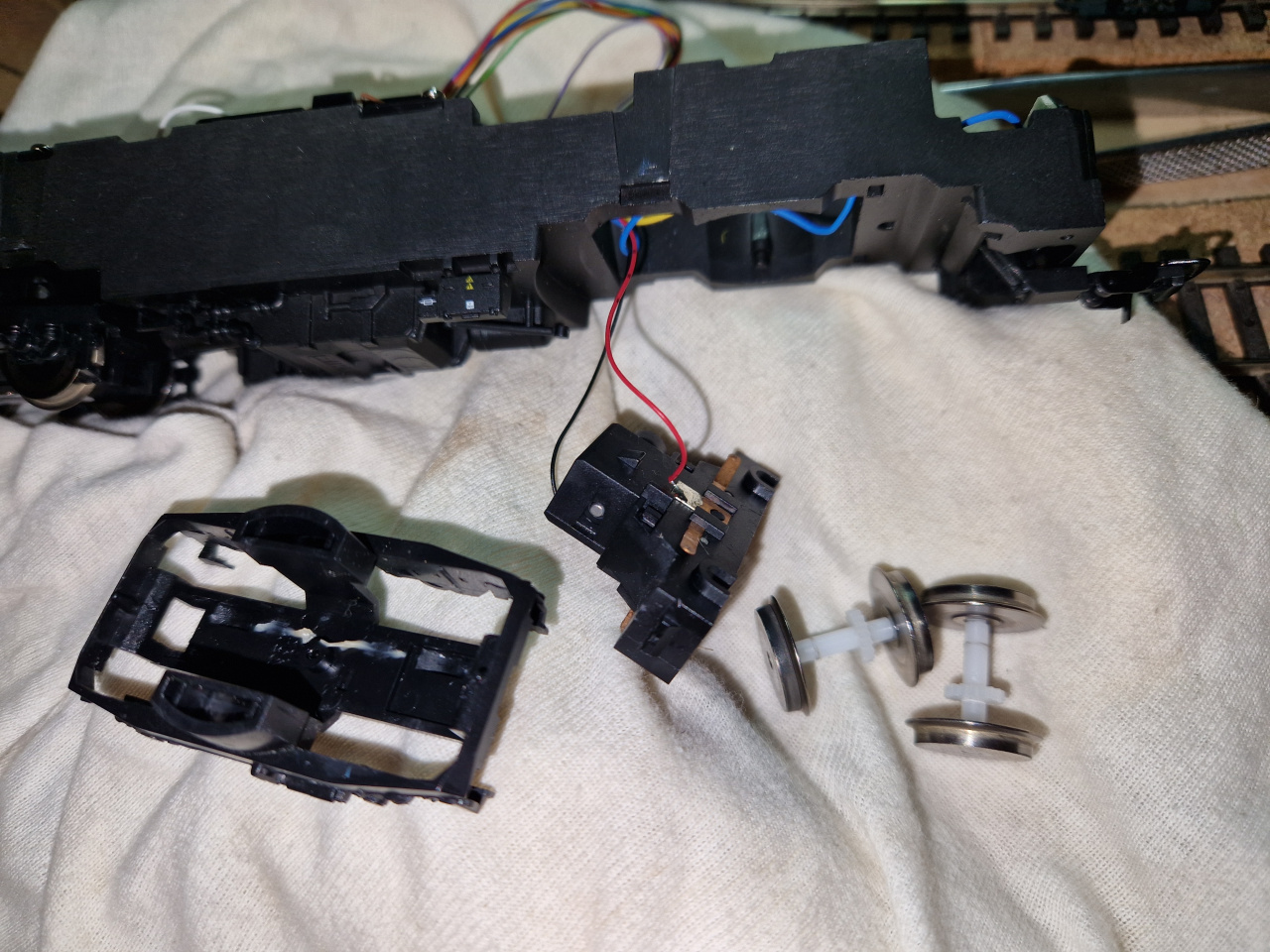

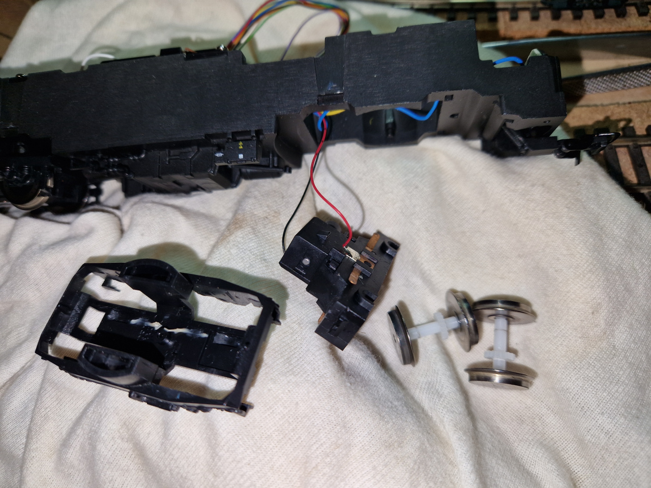

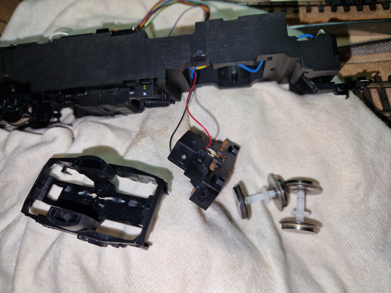

Mozdony tisztítás, karbantartás témában kérnék segítséget.
Van egy PIKO (expert) Traxx mozdonyom, ami a tisztítás után sem akar folyamatosan járni.
A kerekeket, áramszedő felületeket letisztítottam minden mozdonynál. A többi 4db megfelelően működik, egyedül ezzel van folyamatosan gond. Nemrég kapott a Traxx Digitools hangdekódert. Nem lehet, hogy a dekóder okozza a gondot?
A másik kérdés, ami több hangos mozdonynál tapasztaltam. Mi okozza, hogy a pálya egy-egy pontján menet közben dudál egyet. Valami fals jelet kaphat, vagy pillanatnyi kontakt hiba?

(#71232) csíkosháTTú válasza klimas hozzászólására (#71228)
Jan 29, 2025 |
Nem tudja!
Házi eszközökkel nem lehet megbontani a PIKO motorjait. (Ezek az újak, pont most javítottam meg egy ilyet. Lutri, 50% az esély, hogy sikeres a javítás.) |
(#71233) csíkosháTTú válasza gigantati hozzászólására (#71227)
Jan 29, 2025 |
Két dolog okozhatja hibát.
1: A motor. Sajnos a PIKO standard motorjai filléres vacakok, és nehéz vagy lehetetlen javítani őket. Jellemző hibájuk, hogy zárlatosak lesznek, és keletkező "körtüzesség" miatt a dekóder zárlatvédelme működésbe lép, és megállítja a mozdonyt.
2: Sajnos lehet a dekóder is hibás.
Ezt eldönteni csak úgy lehet, hogy egyenáramú üzemben - dekóder ki, vakdugó vissza! - meg kell mérni a modell áramfelvételét. Ha kb. félsebességnél ez nagyobb, mint 2-300mA (0,2- 0,3A), akkor a motor a rossz. Ha rendben van, akkor sajnos a dekóder.
Ha a pálya egy-egy pontján minden dekóder csinál valami olyat, amire nem kapott parancsot, akkor ott a pályában van a hiba! Konkrétan jó lenne tudni, hogy ez mégis milyen pont? Egy fix hely, vagy ezt a pálya tetszőleges pontján képesek megtenni a dekóderek? |

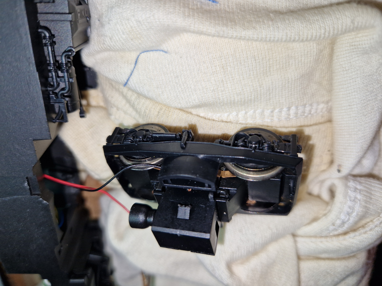

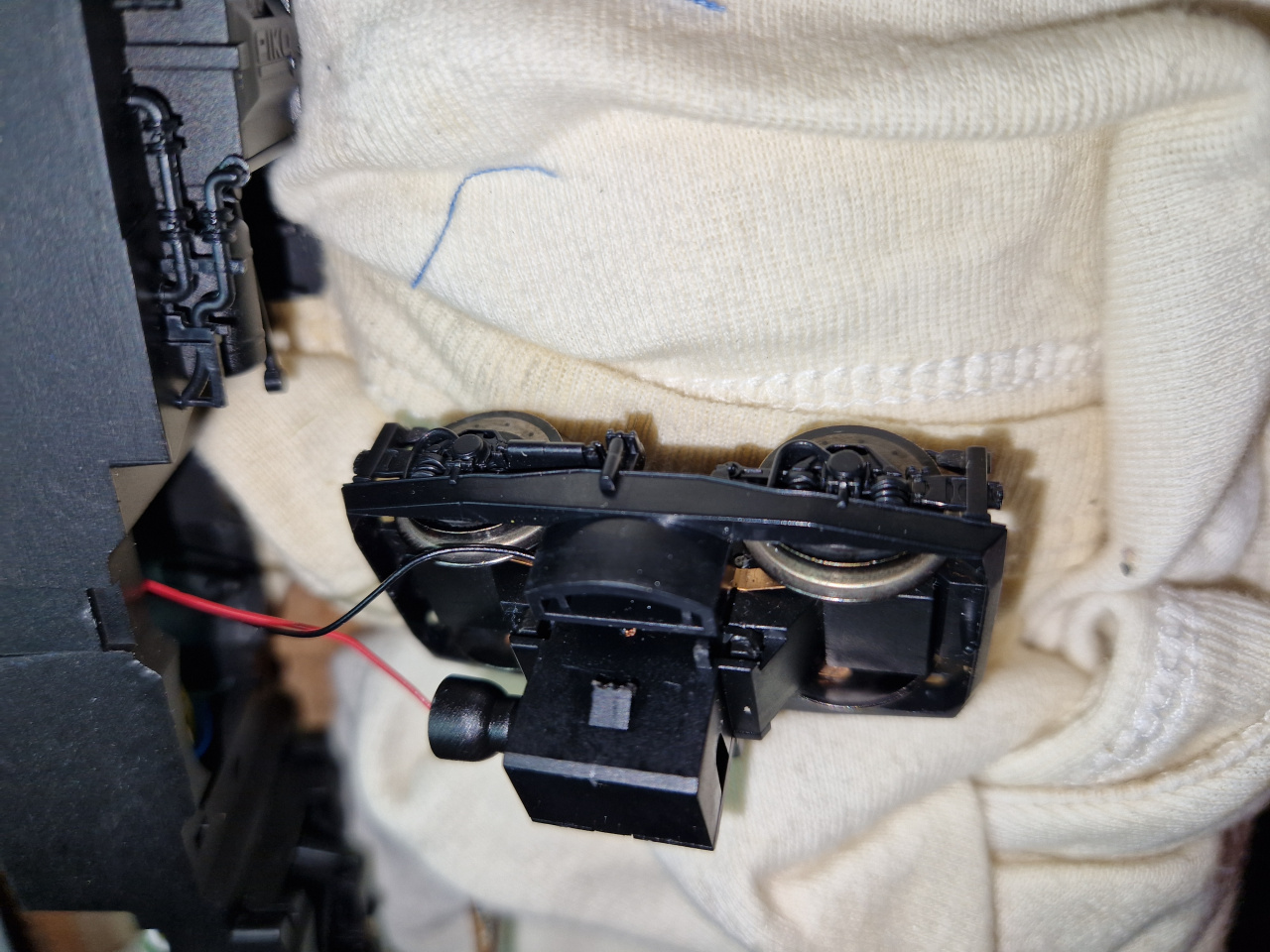

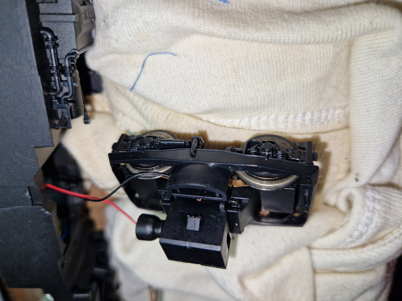

(#71238) gigantati hozzászólása
Jan 30, 2025 |

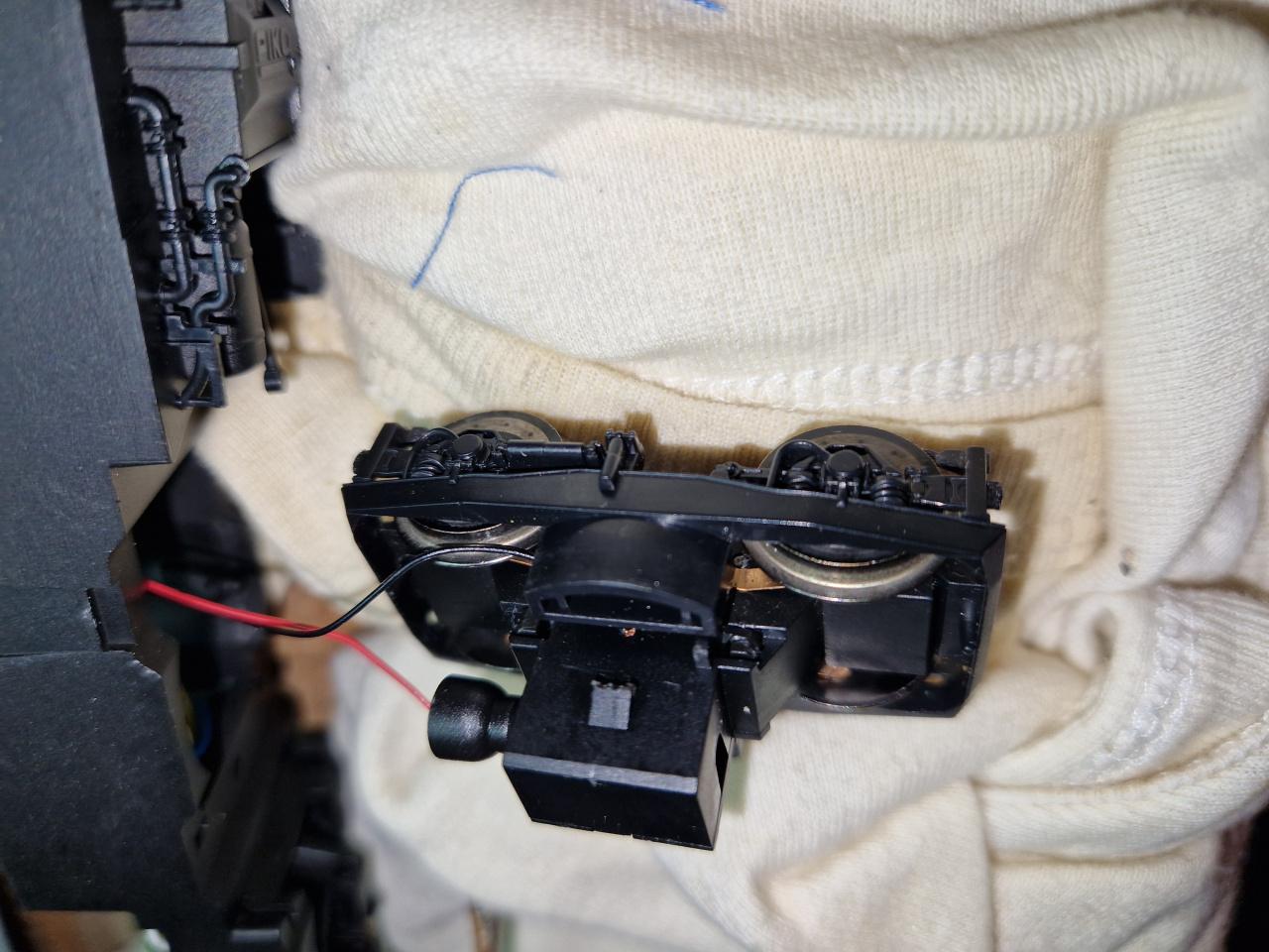

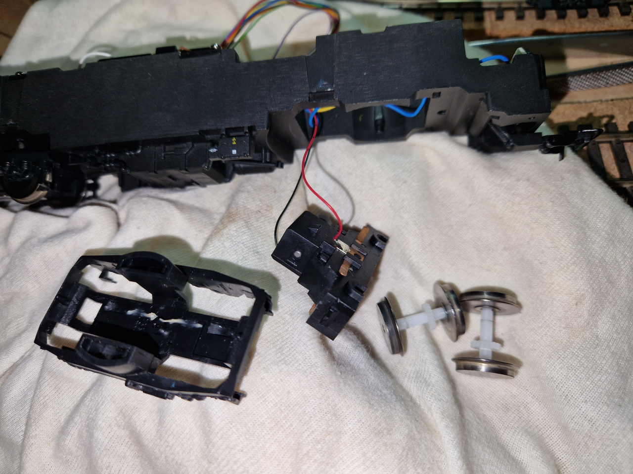

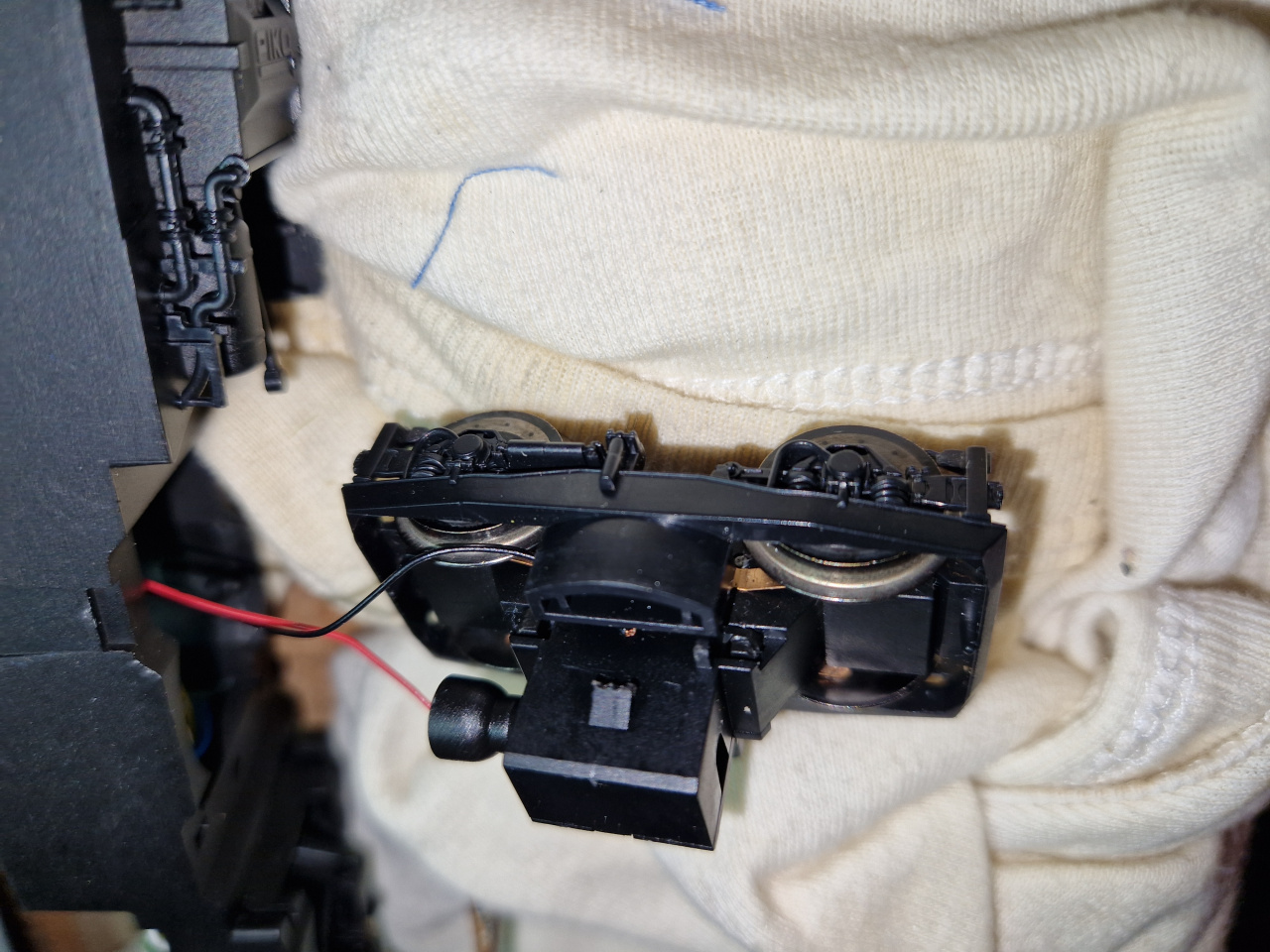

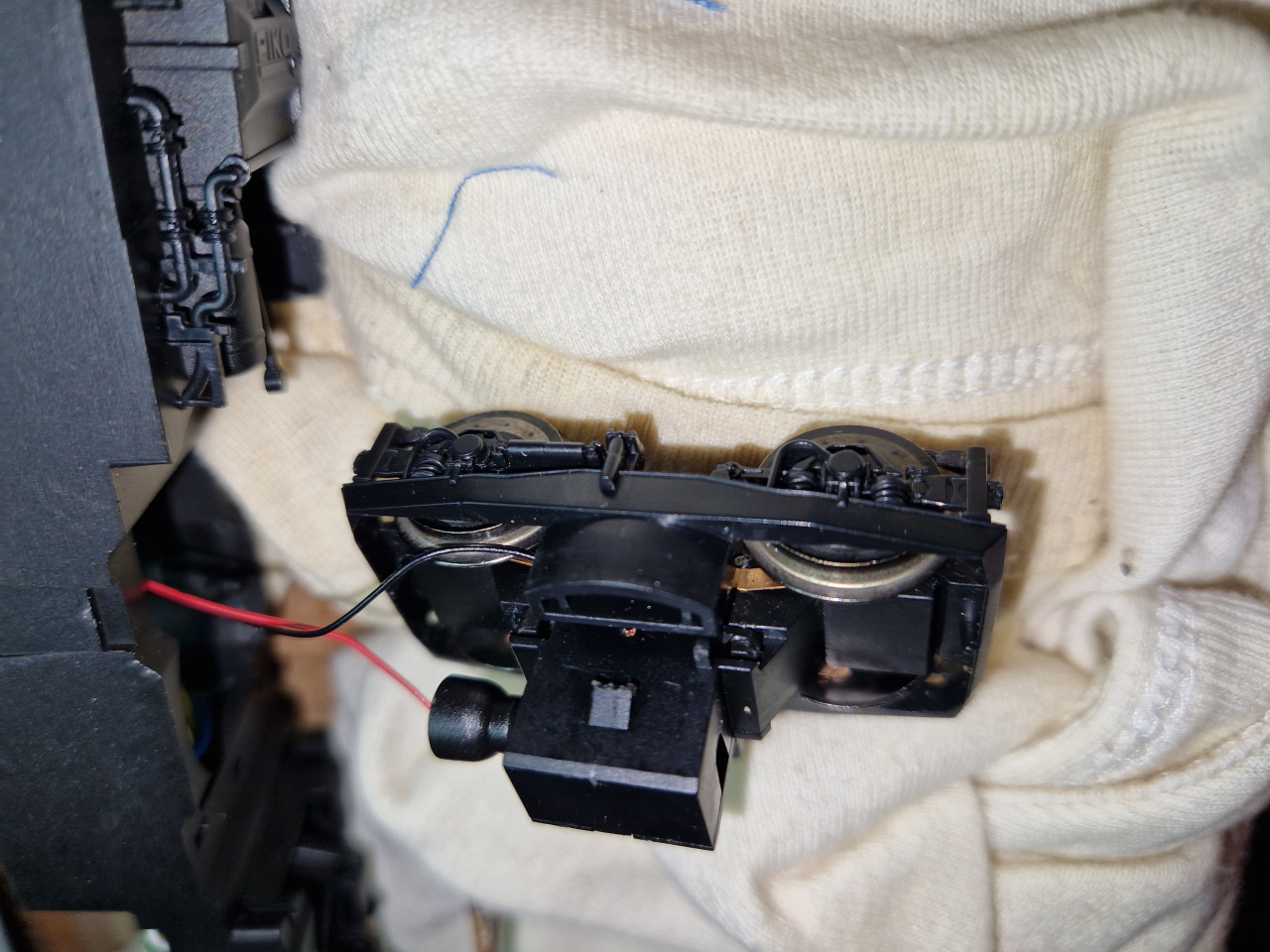

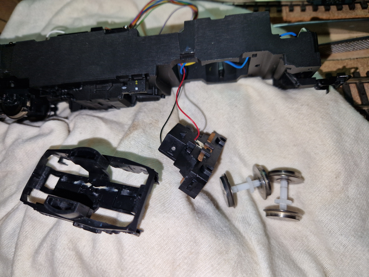

Sikerült lényegesen javítani a helyzeten.
Előszőr kipróbáltam egy másik dekóderrel, azzal is döcögött.
Utána atomjaira szedtem a kerekeket, ami mellesleg nem egyszerű
Alkoholos kerék és egyéb érzékelők tisztítása, majd az áramszedő érzékelők hajtogatása hozott eredményt.
A fenti műveletek kb 2 órát vettek igénybe. Na ezért türelmes a modellező!
