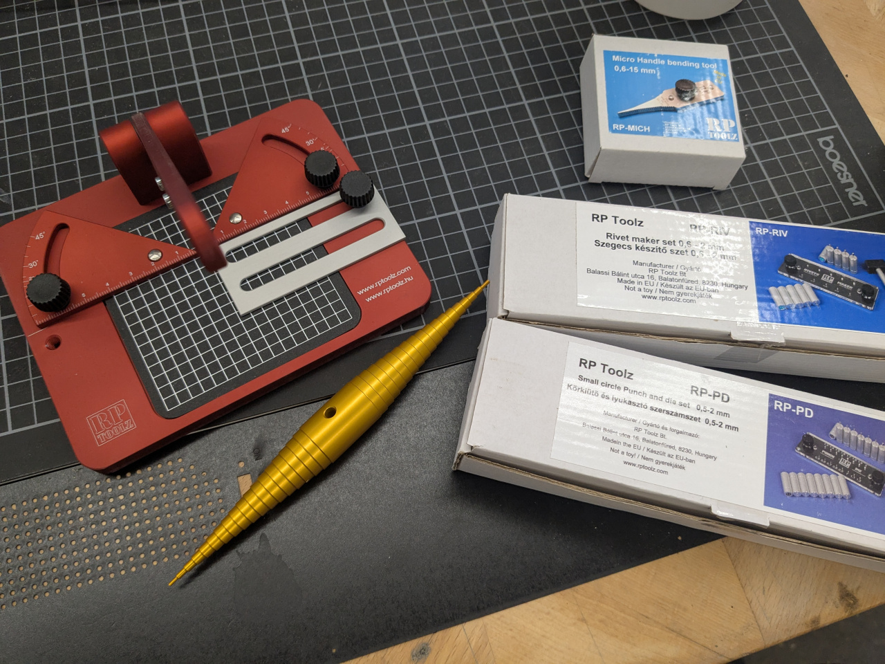

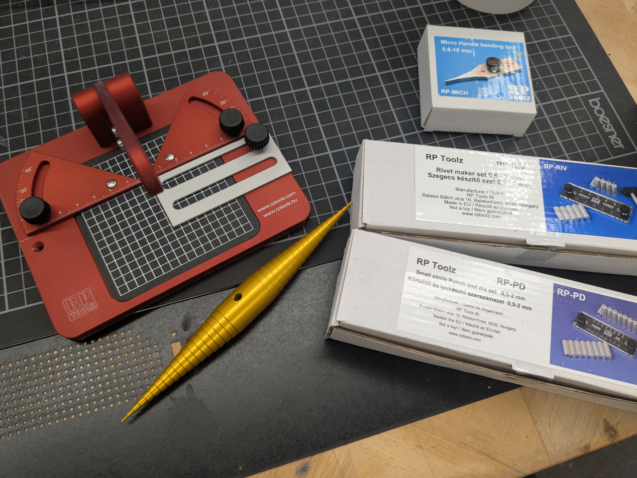

(#71382) acszoli válasza sunocske hozzászólására (#71381) Válasz • Márc 18, 2025

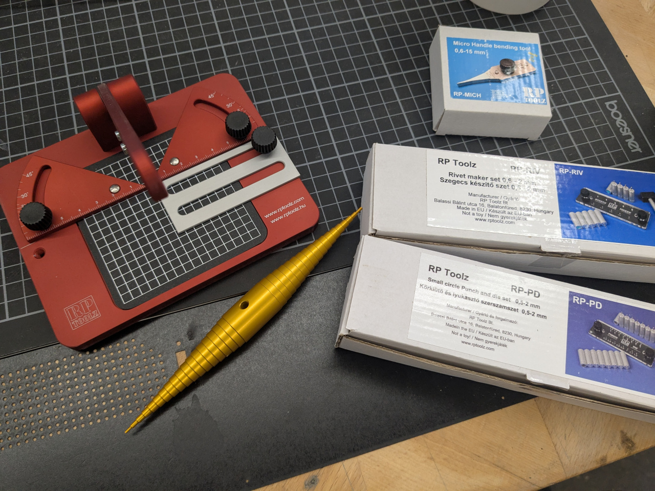

Ezeket vettem tőlük, ez viszont mind magyar termék. Nagyon meglepődtem, hogy van normális minőségű gyártó ezekből, és ráadásul hazai. Nagyon elégedett vagyok velük, eszméletlen mennyire stabil. Hasonlók voltak a kezemben, azok kb a kukában végezték egy idő után.
(#71385) etwg válasza acszoli hozzászólására (#71382) Válasz • Márc 18, 2025
Valoban egészen jo a választék. Reméljük, hogy még sok sikeres év van elöttük, mert rengeteg hasonlo bolt bukott nagyot az utobbi néhány évben. A bukás elsö jelei az áremelésekben jelentkeztek.

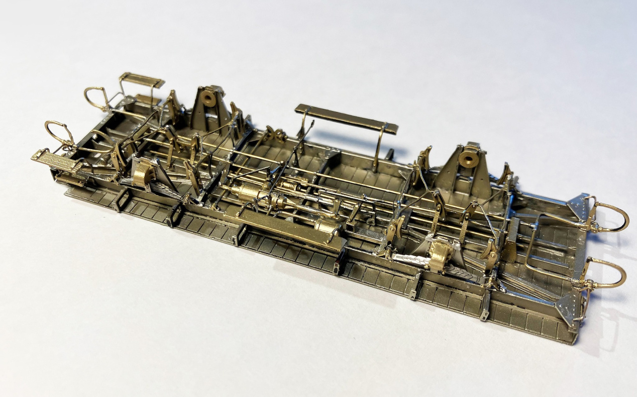

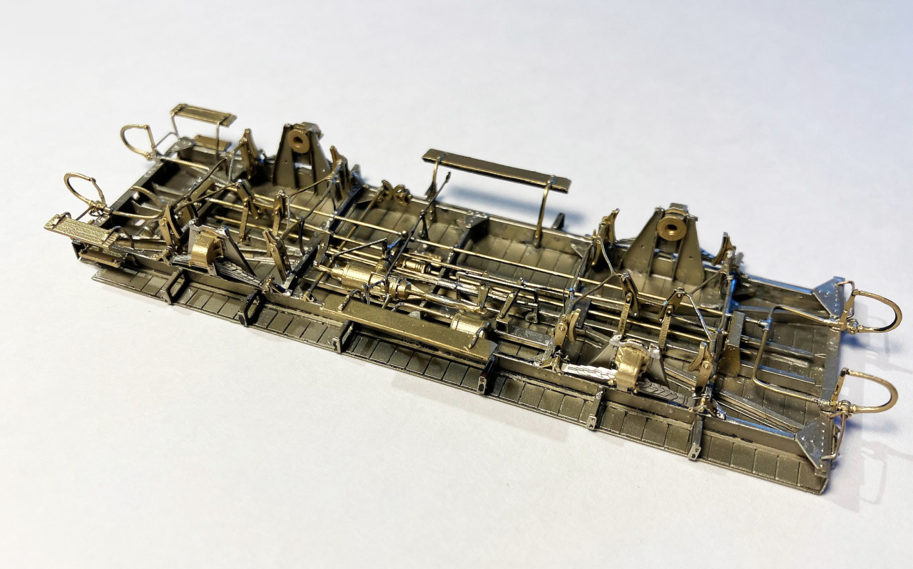

(#71409) acszoli hozzászólása Válasz • Márc 24, 2025

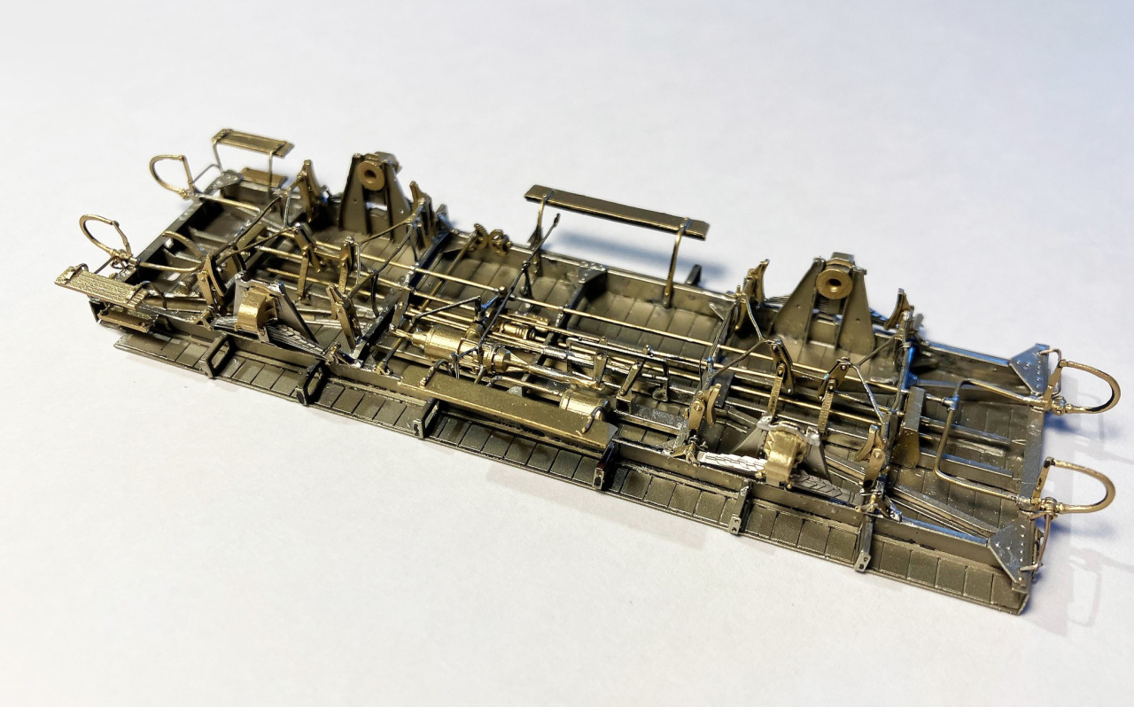

DIT Modell teherkocsi alja

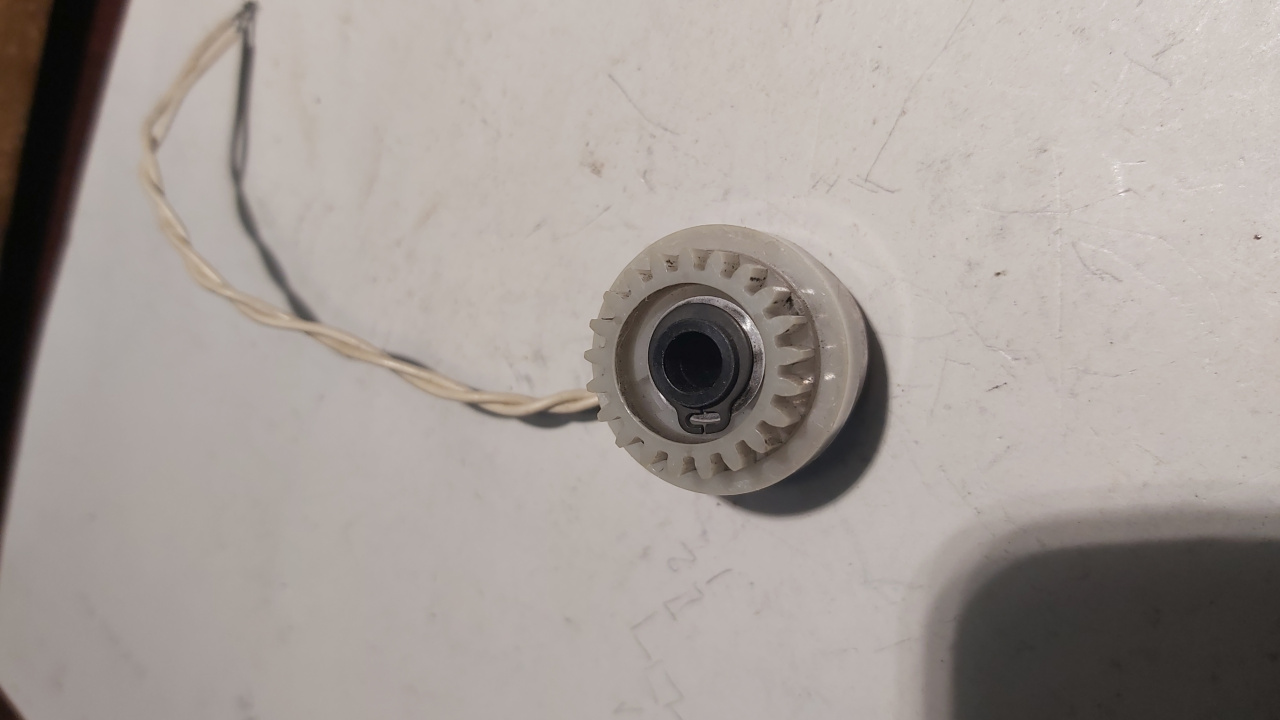

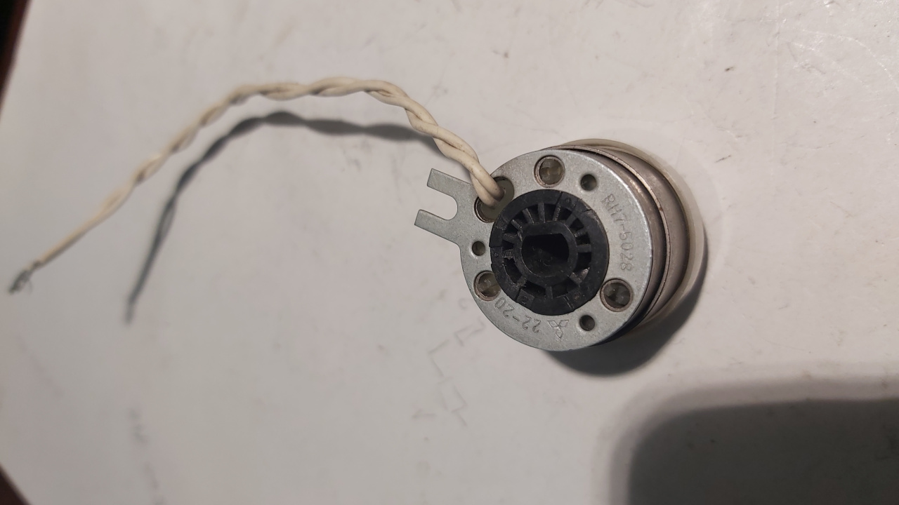

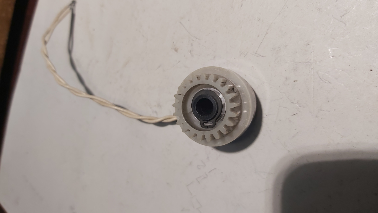

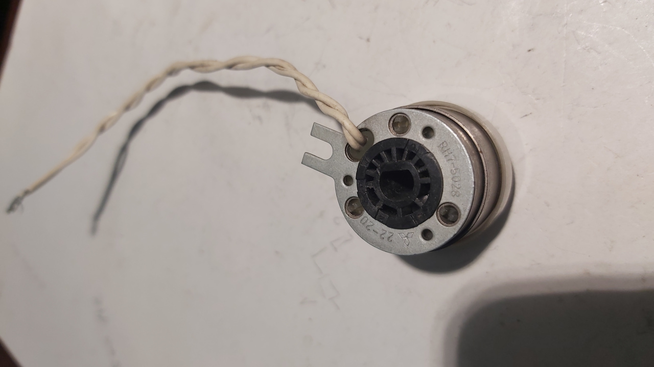

(#72004) Antal Miklós válasza etwg hozzászólására (#72003) Válasz • Jún 12, 2025
Szia.

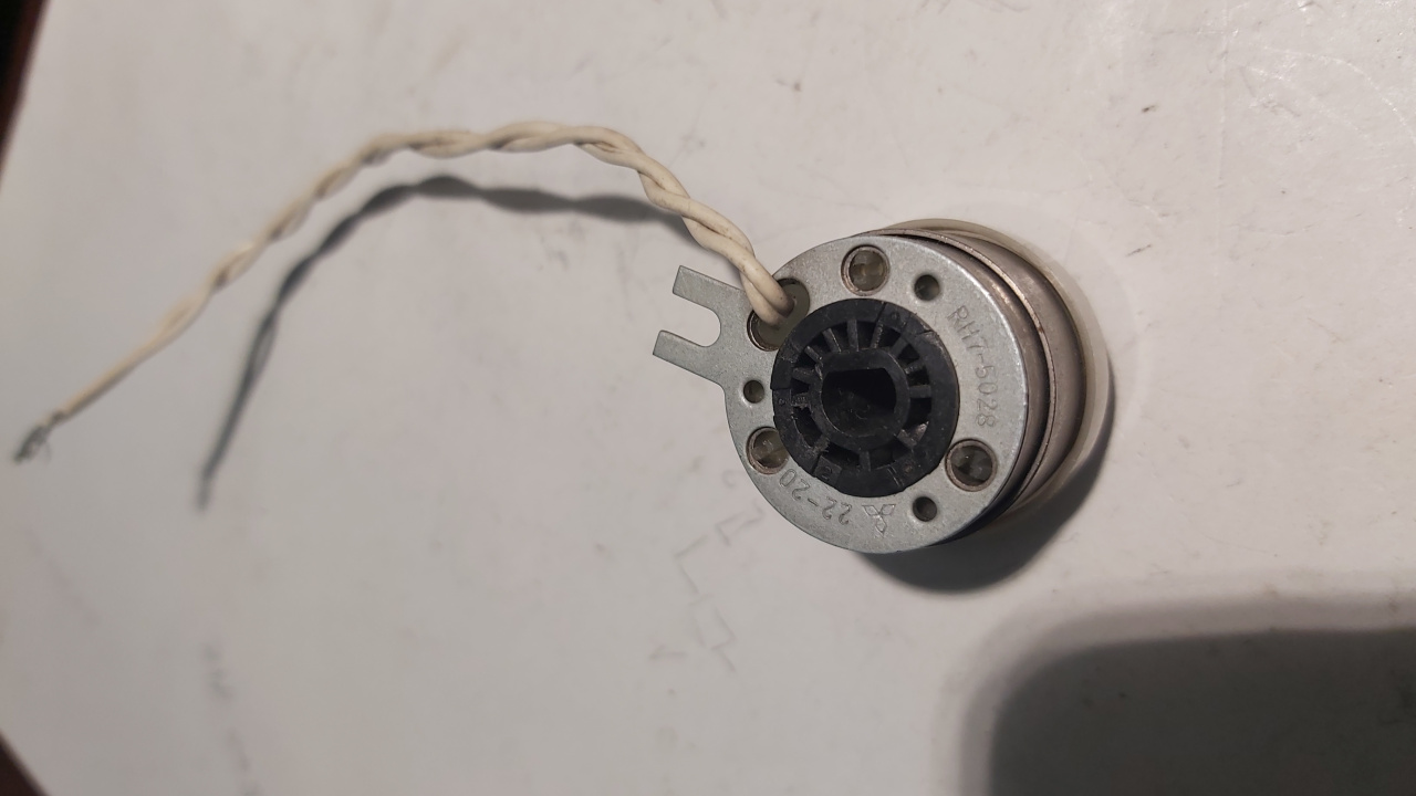

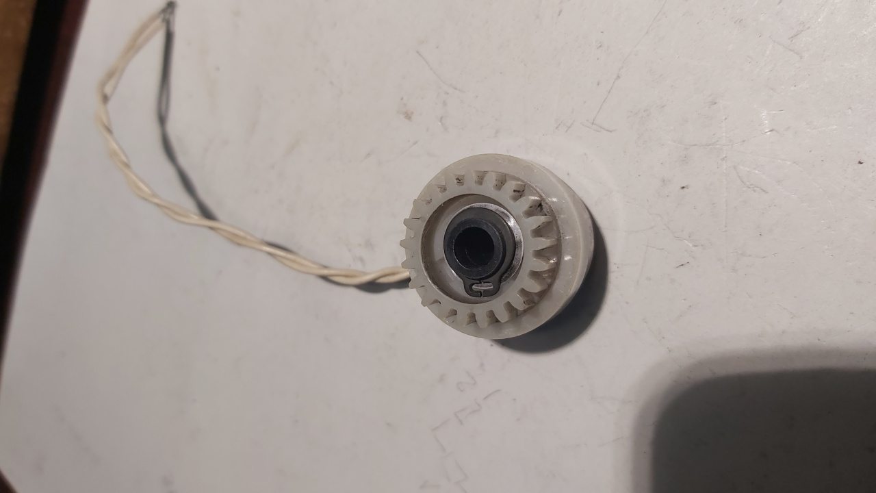

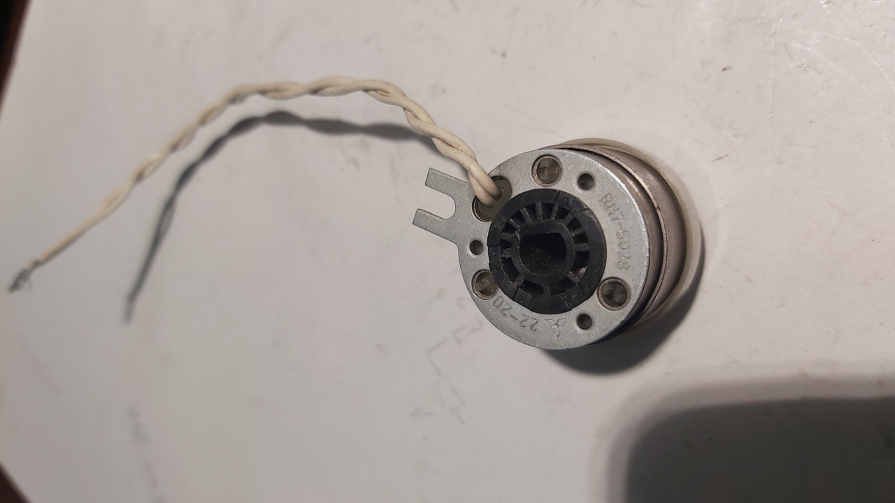

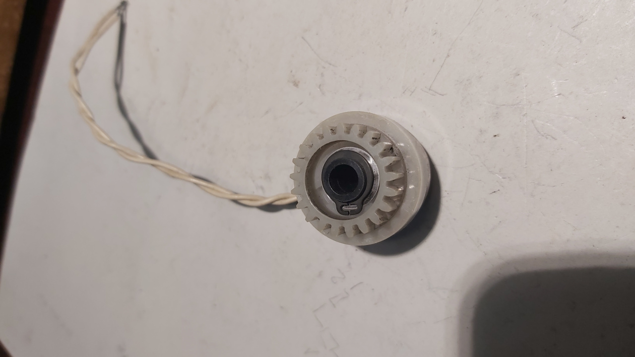

Nem tudom mennyi helyed van, én egy ilyen elektromos kuplungot felajánlok Neked. Egy laser nyomtatóban volt a lapadagolónál.
220Ohm a tekercse és 12V-ról már meghúz.
Átmérő 6mm a tengely, a fogaskerék külső átmérője 23mm.
(#72005) etwg válasza Antal Miklós hozzászólására (#72004) Válasz • Jún 12, 2025
Szia
kösz, majd holnap megmérem, de félek, hogy nagy lesz. Sajnos a nagy méretek ellenére is elég szükös a hely es meg a motornak is oda kell valahova férnie.
Ein inkább valami olyasmire gondoltam, hogy az egész motort elmozditom a fogaskeréktöl alaphelyzetben, mert egy szervot vagy váltomotort el tudok dugni mondjuk a kabinban is és onnan csak egy rudazat mozgatná motort.
(#72006) etwg válasza etwg hozzászólására (#72005) Válasz • Jún 13, 2025
Szia Miki
Sajnos nem fér be. Egyelöre ugy döntöttem marad forgato mechanzmus nélkül. Tegnap a klubban kiveséztük az ügyet. Tul sok minden kell ahhoz, hogy a gém el tudjon fordulni (akárcsak a valoságban).

Ez nagyon gyönyörű lesz..
