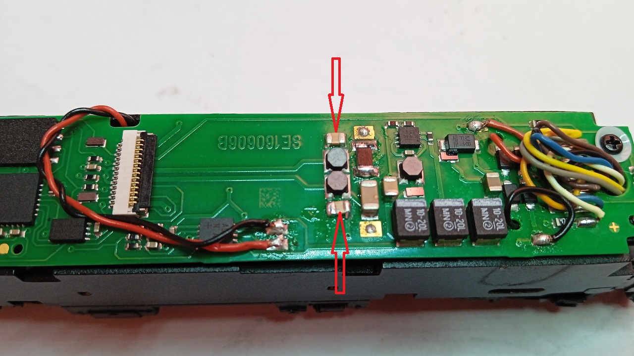

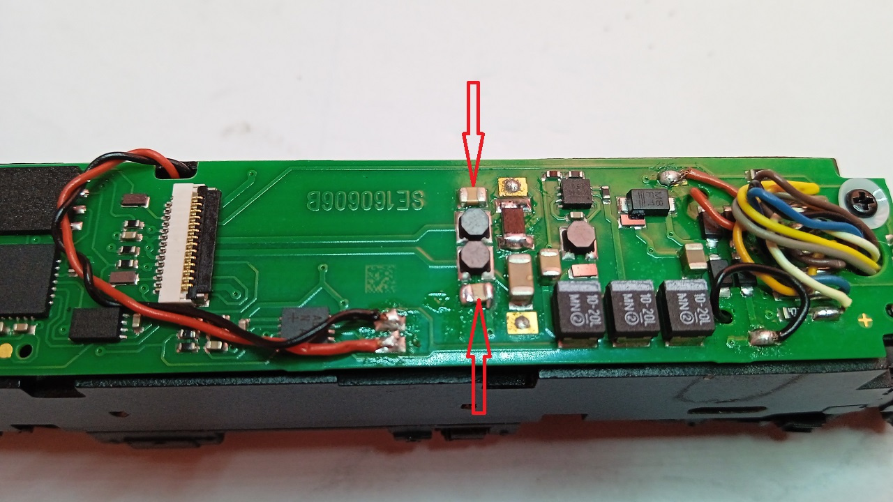

(#72020) csíkosháTTú hozzászólása Válasz • Jún 26, 2025
A képen egy Minirrix BR245, gyárilag hangos dekóderrel szerelt modell.
A hibajelenség az, hogy a modell teljesen véletlenszerűen megáll, és csak feszültségmentesítés/újraindítás után működik újra. Túlzott áramfelvétel nincs, az áramszedés is rendben van.
Van két, piros nyíllal jelölt alkatrész a modell alaplapján. Ez egy-egy 1nF-s kondenzátor, amiből az egyik a motor 1-t köti össze a jobb sín áramszedéssel, a másik pedig a motor 2-t a bal sínnel.
Tetszenek érteni, ugye? A sínjelet - ami jelen esetben, Trix Mobile Station2-ről jön, és DCC/mfx üzemben van - két kondenzátorral bevezetjük a motor H-híd kimenetére, és a motor 20kHz-s PWM jelét meg vissza a sínbe.
Nekem egy kérdésem van: Fluimucil???!!! Lefordítom egy reklámból van: De mijéééért???!!!
Ezt hogy? Valaki gondolkodott, amikor ezt megtervezte? És hol van minőségbiztosítás? Senki sincs Göppingenben/Győrben, aki legalább műszerész szinten ért az elekronikához? Komolyan, senki?

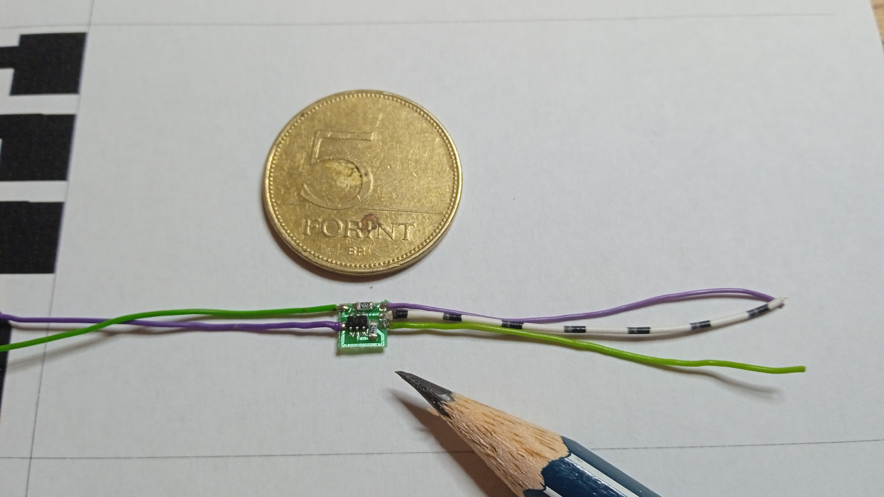

(#72141) csíkosháTTú hozzászólása Válasz • Júl 19, 2025
Az első prototipus, hamarosan sorozatban.
Erősítő modul MTC21, Next18 csatlakozós dekóderekhez, azok logikai szintű funkció kimeneteihez, hogy azok teljes értékű kimenetek legyenek. Egy ilyen modul két logikai funkciót tud kiszolgálni. Méretei: 4,8x4,8x1,1mm.
(#72143) Gabi válasza csíkosháTTú hozzászólására (#72020) Válasz • Júl 19, 2025
Műszerész szinten, a két jelölt kondenzátor között, nem véletlenül két tekercs található, a kondenzátorokkal elektronos kapcsolatban? Netalán egy szűrőt alkotva a 20 kHz-re?
(#72144) csíkosháTTú válasza Gabi hozzászólására (#72143) Válasz • Júl 19, 2025
De igen, az két fojtótekercs. Ezek vannak sorba kötve a dekóder H-híd kimenete, és a motor kapcsai közé. A két jelölt köndenzátor viszont a motor kapcsai, és az áramszedés között van.
Vagyis, ha egy ágat nézünk, akkor a dekóder H-híd kimeneti pontja megy az egyik fojtótekercsre, a tekercs padig a motor egyik kapcsára, majd a motornak ezen csatlakozása van a jelölt kondenzátorral összekötve a sínjel egyik pólusával.
Mivel ez a dekóder egy cca. 40kHz-s, vezérléstől függő kitöltési tényezőjű PWM jelet ad a motornak, a sínben pedig a DCC, vagy Märklin mfx +/- bitsorozat van, mindenkinek a képzelőerejére bízom, hogy ez mit okozhat, és okoz is.

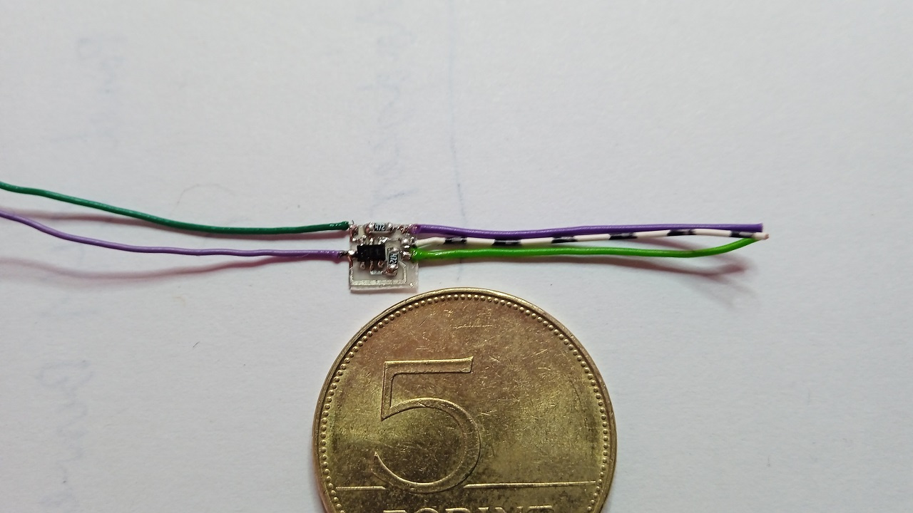

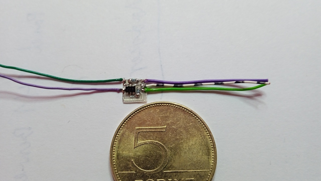

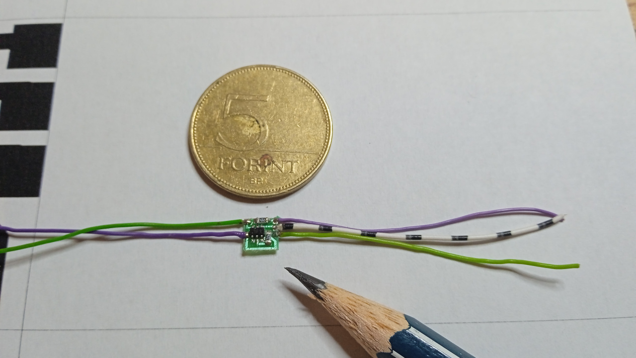

(#72428) csíkosháTTú hozzászólása Válasz • Aug 22, 2025
Egy kis apróság: 5x5x1,2mm nagy.
Dekóderek logikai szintű kimenetének teljes értékű funkció kimenetté "varázsolásához". (MTC21, Next18, stb.) Egy ilyen panel 2db funkció kimenetet kezel.

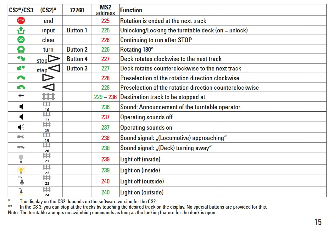

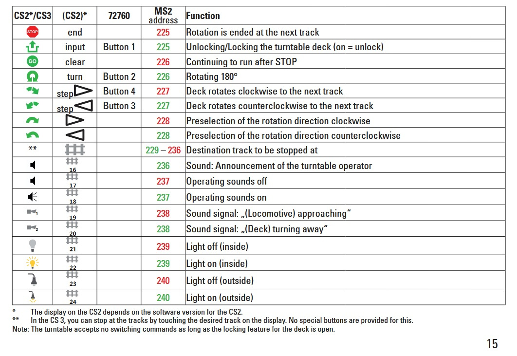

(#72461) diginewl hozzászólása Válasz • Aug 29, 2025
Tiszteletem!
Van valakinek tapasztalata Trix 66861-es digitális, kétsínes H0-ás fordítókoronggal?
Mivel ez kétsínes, kénytelenek voltak DCC üzemre is felkészíteni, s nem csak a saját MM (MaerklinMotorola) szabványban működjön. A tájékoztatókat elolvastam, és a videót is megnéztem. Ebben hivatkozik másik videóra amiben a DCC üzemet ecsetelnék, de ilyent sajnos nem találtam.
A leírása alapján meghatározott váltócímekre reagál a korong. Ez még rendben is lenne, de az első bekapcsoláskor inicializálnia kell(ene) magát a korongnak, hogy melyik kiállás aktív - de lehet ez nem fontos DCC üzemnél. De ha mégis fontos, akkor hogyan lehet ezt DCC paranccsal megoldani?
Itt a leírása:
TRIX
229-236 váltó címig vannak a kijárati sínek lehetősége. Ez 7+1/2 cím, aminek kettő értéke van az 15 kijárat. Ez lehet sok és kevés is. De ezek alapján fordulna a korong adott kijárathoz? Valamint hogyan tudom meghatározni, hogy melyik végével álljon adott kiállásra a korong? (előre megadom a forgásirányt, és ez fogja eldönteni?
Stummifórumon írták, hogy működik z21-el (megy ide/oda) de többet nem nagyon írtak róla.
Stummi
Ha valakinek van erről infója, kérem ossza meg.
(#72463) diginewl válasza diginewl hozzászólására (#72462) Válasz • Aug 29, 2025
Ha jól olvasom ki a leírást, akkor viszonylag gyorsan kell tudnom nyomkodni a váltócímeket, így léptethető be az inicializáló üzembe:
< end > < input > < end >
225/225/225 (egyenes/kitérő/egyenes)
Az 1-es kiállás pedig a
< clear > < input > < clear >
226/225/226 címekkel indítható

(#72473) csíkosháTTú válasza csíkosháTTú hozzászólására (#72428) Válasz • Aug 31, 2025
Az apróság, működés közben.
További információ erről a modellről:
- Nem a gyári, izzós világítással felszerelt alaplap van benne, hanem a műhely cserepanelje, ami LED-s, és a zárfények az AUX1, AUX2 funkciókra vannak kapcsolva.
- A SD digitális kupplungjai a műhely erősítő moduljáról kapják a vezérlést, az erősítő modul pedig a beépített ZIMO MS500N hangdekóder logikai szintű AUX3 és AUX4 kimeneteiről.

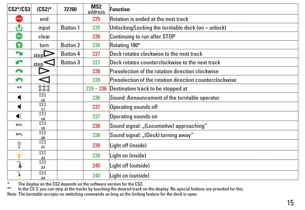

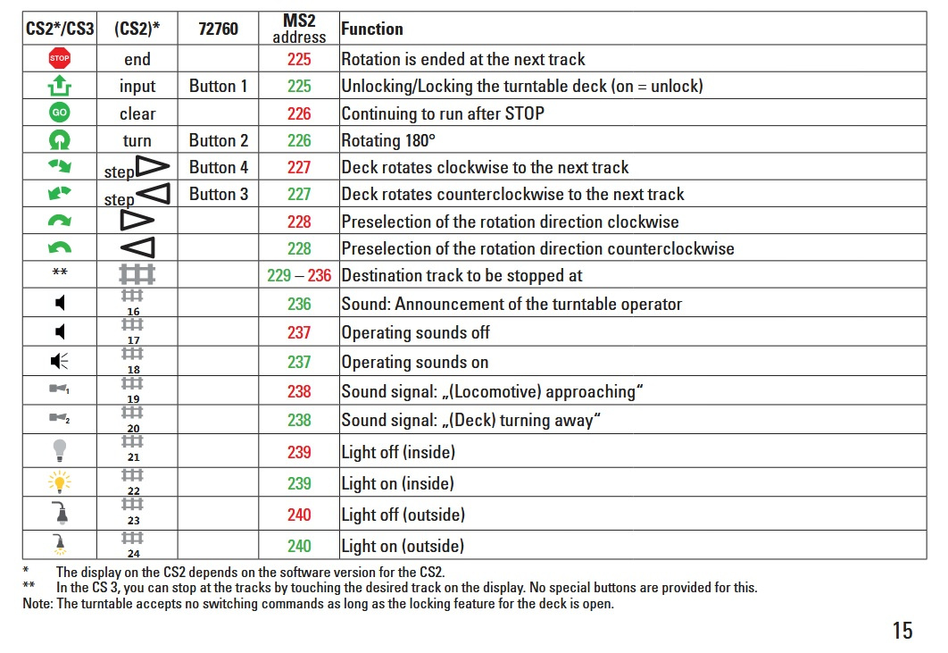

(#72505) diginewl válasza diginewl hozzászólására (#72463) Válasz • Szept 13, 2025
Röviden ennyit szeretnék lezárásképp írni a korongról:
Sikerült kéz alól vennem egy teljesen új, Trix 66861-es DCC kétsínes korongot. Az eladó jelezte, hogy nem tudja használni dcc-ben meg sem mozdul, azaz semmi garanciát nem ad rá, cserébe occó volt.
Megérkezett. A leírás alapján tényleg nem lehet használni... Ilyen könnyen nem adom fel.
Elindultam a 225-ös váltócímtől lefelé, és bíztam abban, hogy valahol a korongvilágítás bekapcsol.
Ez meg is történt, így áttéve a címkiosztást a táblázatra, az jött ki, hogy a 9-es váltócím, kitérő állása (piros szám) az első parancs a táblázatban.
Nem tudom milyen megfelelés/számmisztika van a 9/225 címek között, de így már minden működött.
Piros MultiMaus vezérlő váltócímeivel, és NanoX-S88 központtal a korong minden funkciója vezérlehető!!! Minden kiállás elérhető. Van hang, ki/be kapcsolható, végállás előtt a korong szépen lassít, a hang is követi a lassulást, megállást.
El lehet indítani az 1-es kiállás címet, és az inicializálást is, azaz át lehet programozni a korongot.
Egyszóval a trix (majdnem)jól megcsinálta!

BRAWA BR57.
Előljáróban annyit róla, hogy a legszebb ilyen porosz gőzös, amit eddig láttam. Viszont a füstgenerátor bekötésével óvtosan! Seuthe NR20 kell bele, DE!
Figyelem, nem a közös pozitívra kell kötni az egyik pólusát! Ugyanis a szerkocsiban, a dekóder aljzatot hordozó elektromos alaplapon van egy trükk! Hogy analóg üzemben a LED világítások alacsony sínfeszültség esetében is megfelelően világítsanak, egy stabilizátor áramkört hordoz. Digitáláis üzemben is erre dolgozik rá a dekóder: a dekóder közös pozitív pólusa erre a stabilizátorra van rákötve, és a stabil 5V megy tovább mindenhová a modellben, ahol jelölve van a közös vezető ("V+" felirattal). A füstölőt az AUX4 kimenetre (lila vezeték a mozdonyban elől), és az egyik sínre kell kötni!
