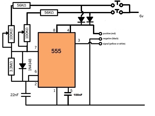

Én végigkísérleteztem sorba kötött ellenállással elektronika nélkül, közös jelgenerátoros elektronikával, váltókapcsolóval stb... Nekem a két gombos vezérlés vált be a legjobban! (két gomb a két végállásnak megfelelően amit beállíthatsz szervónként, ha megnyomod odaáll és ott marad)
Ez akár össze is fűzhető vágányutakba, vagy egyenként is vezérelhető. Egyet nem tud: az átállás sebessége nem állítható. Ezzel együtt szerintem ez a legjobb megoldás. (nincs "remegés", nem fogyaszt, nem érzékeny a zavarra)
Tehát benne hagyod az elektronikát (meg sem kell bontani, úgy használod ahogy gyárilag van), és minden szervóhoz építesz egy ilyet, aminek a két + bemenetét nyomógombbal kapcsolod. A két trimmerrel beállítod a két végállás pontos helyét és készen vagy. Ha magad csinálod az áramköröket kb 300 Ft-ból kijön darabja. Én egy ismerősömnek most adtam le a "rendelést" 9db-ra ami így ugyan dupla annyiból készül el, de cserébe SMD alkatrészekből 3x3cm "kocka" a mérete (a két trimmer és a két csatlakozó a nagy) minden váltóhoz. Nekem a pultnál lévő hely miatt kell spórolnom a hellyel.
Itthon "kéz alatt" 750Ft-ért találtam szervót (és akkor nem kell egy hónap mire kínából ideér) + kb600Ft az elektronika, tehát nekem kb 1400-ből jön ki így egy váltó ami szerintem elég jó.. |

Még annyit kérdeznék, hogy a sebességét hogyan lehet szabályozni, azaz, hogy szép lassan (élethűen)álljon át a vált/jelző. Köszi  |
(#41767) zsolesz74 válasza reszelozsir hozzászólására (#41765)
Jan 24, 2015 |
Úgy, hogy processzoros vezérlőt építesz! Ez az 555-ös kapcsolás alkalmatlan erre!

Az elsö nagy csapás a processzoros vezérlésre. Mint kiderült igen nehezen viseli el a hosszu vezetékeket, ami sajnos a modellvasuton elkerülhetetlen.
Elöször a bemeneti kábelek okoztak gondot 40 cm-l hosszabb vezetékek végén levö nyomogombokat már nem olvasta be megbizhatoan a processzor.
Mint ma délelött kiderült, a 1,5 - 2 méternél hosszabb vezetékek meg a szervoknak nem tetszenek.
DCC-ben ez a gond kevésbé jelentkezik mert ott a bemenet statikus jelet kap.
Még müködö megoldásom nincs, de van néhány ötlet, hogy valahogy olcson megusszam ezt a bajt. |
