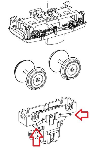

(#69228) etwg válasza gigantati hozzászólására (#69163)
Márc 29, 2024 |
Bocs félreértettem a témát, ha jol látom a képen. Az nem kengyel amit bejelöltél hanem egy alkatrész ami lehetövé teszi, hogy a kuplungot szétkapcsolt állapontban rögzitse. ( Vorentkuppler). Ennek az a feladata, hogy a kuplungot a beépitett szétkapcsolon bontsa, majd ilyen bontott állapotban a vagont tovább lehet tolni ( de csak tolni, ha megfutamodik vagy megáll a tolato mozdony a kuplung - hurok/horog/kengyel -visszaesik az alaphelyzetbe) a végleges helyére. Majd itt irányt váltva ott lehet hagyni.
Elnézést Domino kollégátol is, mert igaza van enélkül müködik a kuplung csak a fennt leirt mozgást nem lehet elvégezni.( az alkatrész definicioja okozta a félreértést) Azaz enélkül az alkatrész nélkül nem lehet a kuplungot szétkapcsolt állapotban tartani, és igy tolatni.

(#69235) Domino78 válasza etwg hozzászólására (#69228)
Márc 31, 2024 |
Sőt, továbbra is félreérted  Ezek szimpla műanyag kengyeles kapcsolók, amiken a bekarikázott rész csak egy rugalmas nyelv, ami leszorítja a kengyelt. |

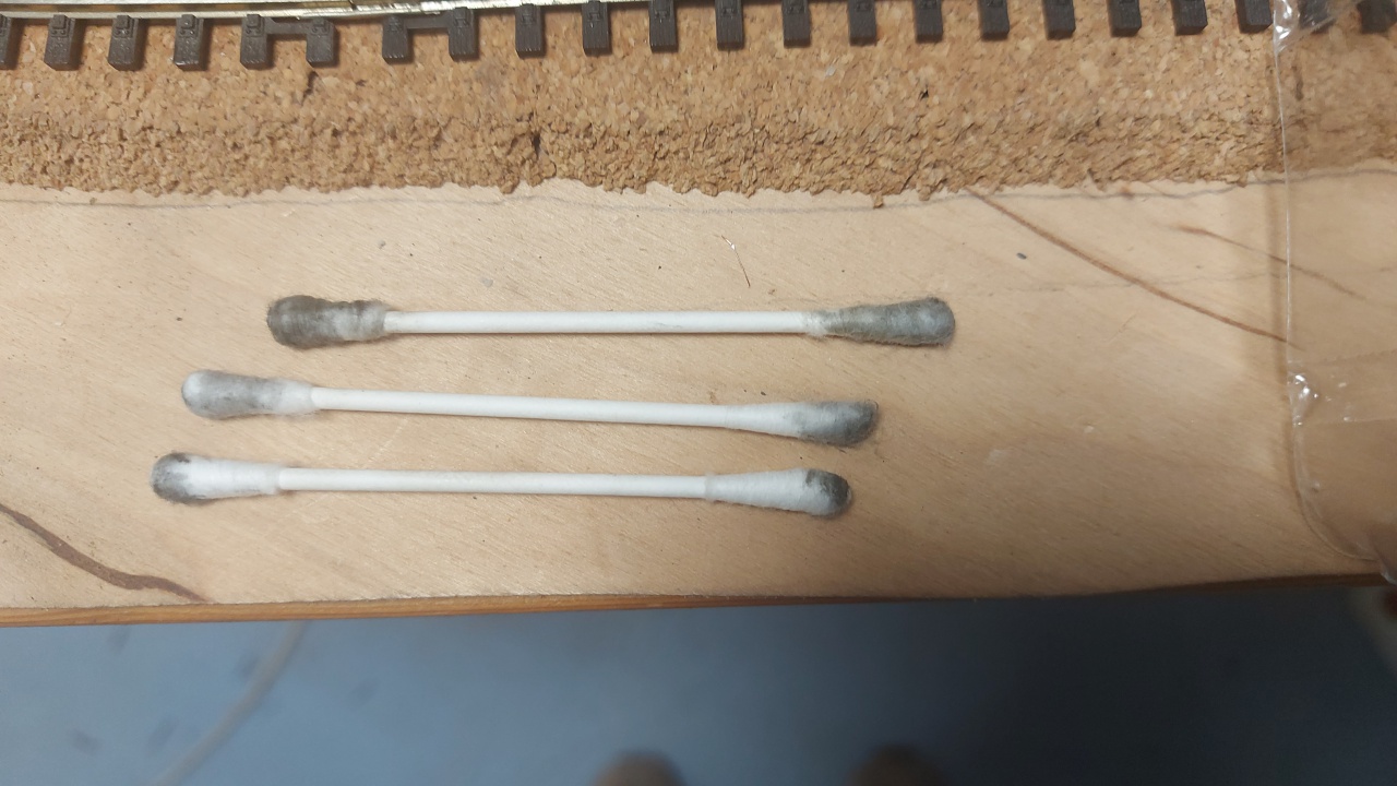

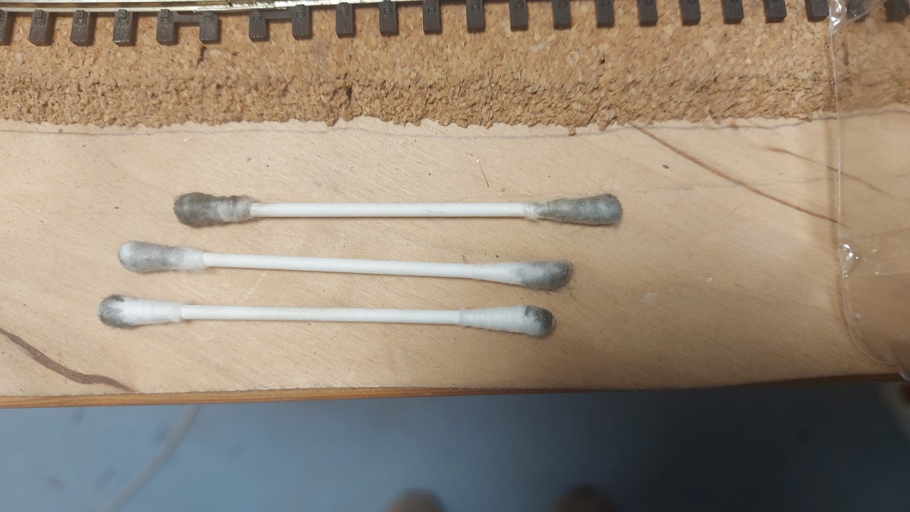

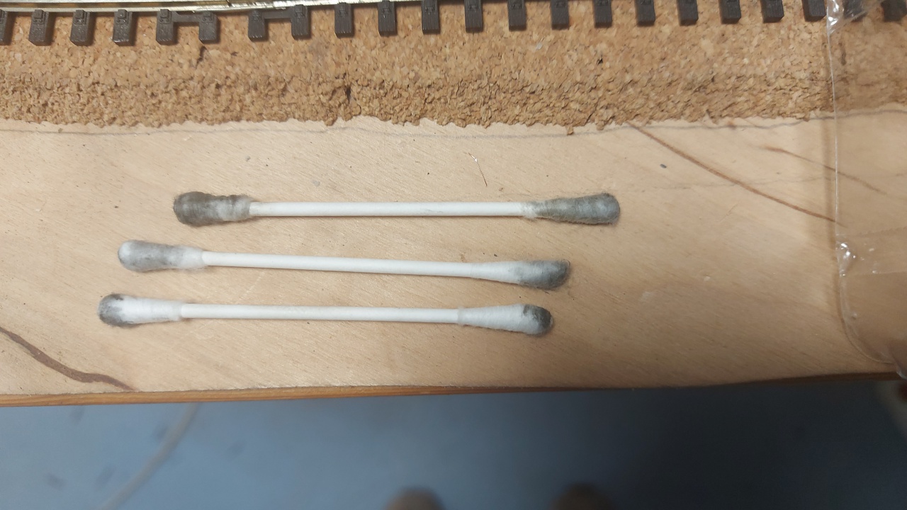

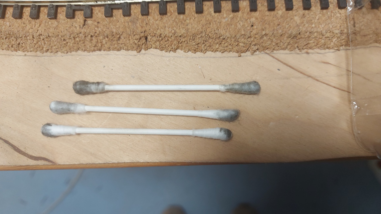

(#69277) gigantati hozzászólása
Ápr 6, 2024 |
Az elmút napokban a modzonyok elkezdtek "dadogni" a pályán. Az összes betáp csatlakozást átnéztem. A pályát végigmértem multiméterrel. Mindenütt 25V volt. Legvégül jöttem rá  hogy a mozdonyok kereke koszos lehet. A tisztítás eredménye a képen. Ezt követően minden sokkal jobb.
A kerekek tisztításához kontaktspray-t használtam. Lehet a sineket is letisztítom vele. |

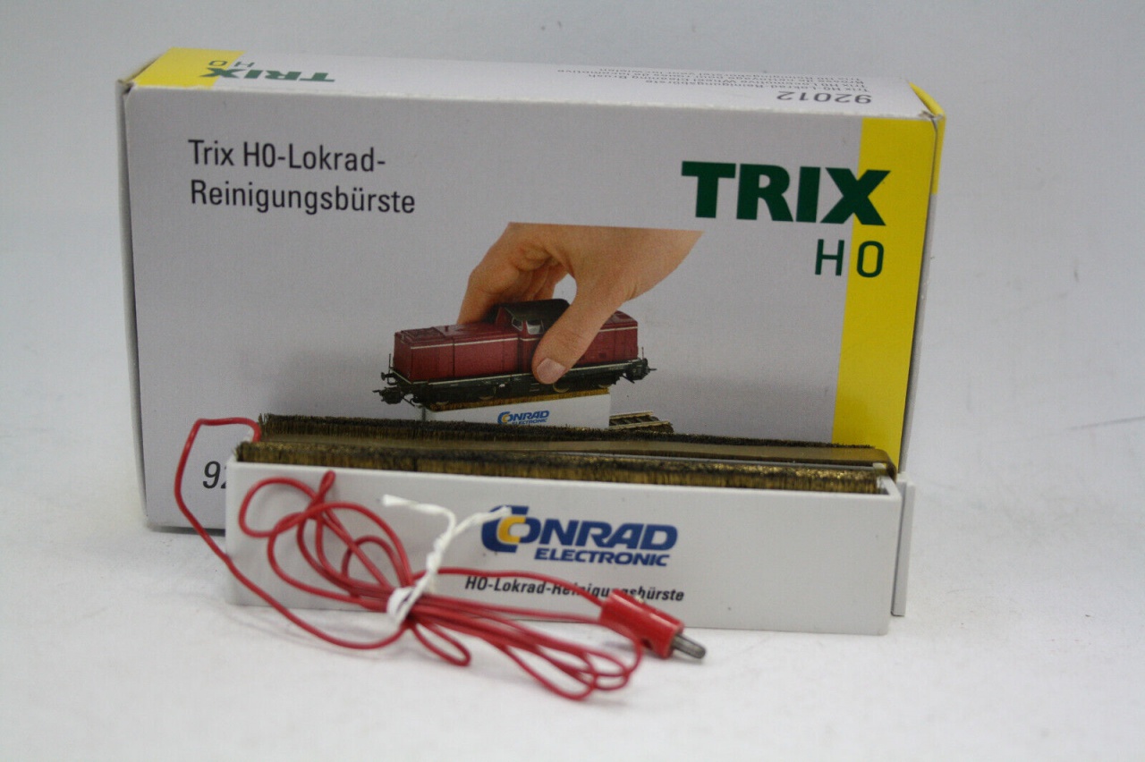

(#69278) klimas válasza gigantati hozzászólására (#69277)
Ápr 6, 2024 |
Szia! Javasolnék egy ilyet beszerezni , én még nem használtam, de egy profi "vasutas"ajánlotta , ő rendszeresen pucol vele.
Fontos, a tapadógyűrűket a takarítás előtt le kell venni ,mert leszedi vagy tönkre teszi.
Ami biztos, láttam előtte -utánna a kereket, mintha polírozva lennének. |
(#69279) diginewl válasza gigantati hozzászólására (#69277)
Ápr 6, 2024 |
Inkább sebbenzint, vagy aromás oldószertől mentes foltbenzint. A kontaktspary meglágyíthatja a műanyagot (síntaplfát, mozdonyok műanyag kereteit...) |

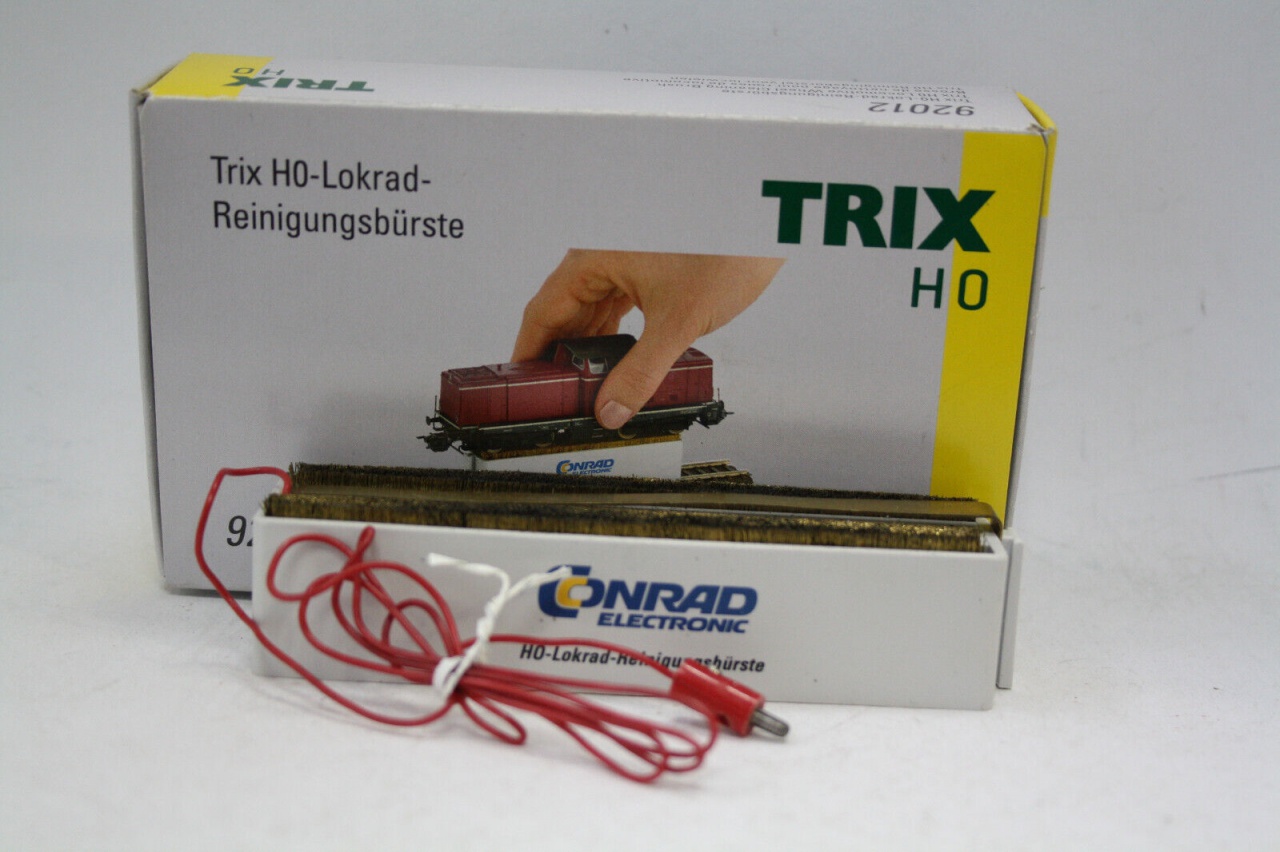

(#69280) róbertke hozzászólása
Ápr 6, 2024 |

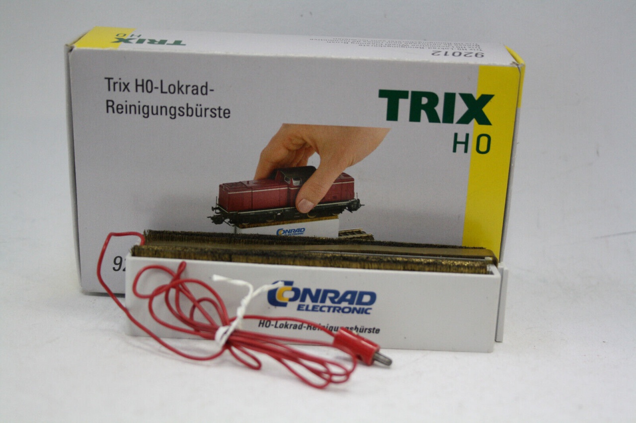

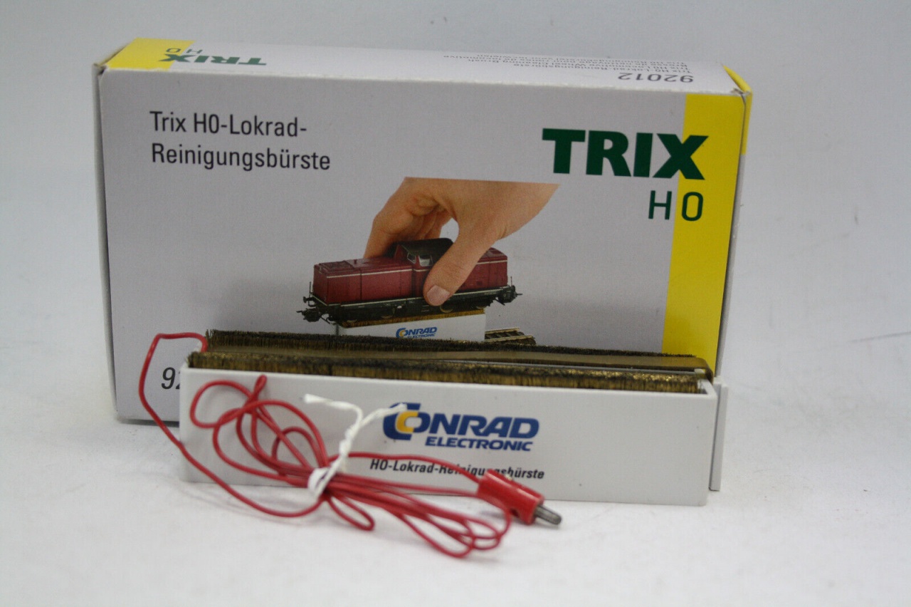

TRIX 66602 H0 -ás katalógus száma.
Nekem is van és használom minden "játszás" után.
Tisztított kerekekkel vannak elrakva a mozdonyaim. |
(#69281) diginewl válasza klimas hozzászólására (#69278)
Ápr 6, 2024 |
Ne javaslom. Ha megkarcolja a polírozott futófelületet, akkor aztán egyre sűrűbben kell használni... amíg el nem fogy a nikkelezett felület... utána? kerékcsere! Kösz nem, inkább a benzin
Attól, hogy jól néz ki, még neki fájt. Sajnos nem minden kerék szereti ezt a durva pucolást. Csak óvatosan.
(aztán minden ilyen pucolásnál szedjem le a gumitappancsokat??? Na ne.)
(#69282) klimas válasza diginewl hozzászólására (#69281)
Ápr 6, 2024 |

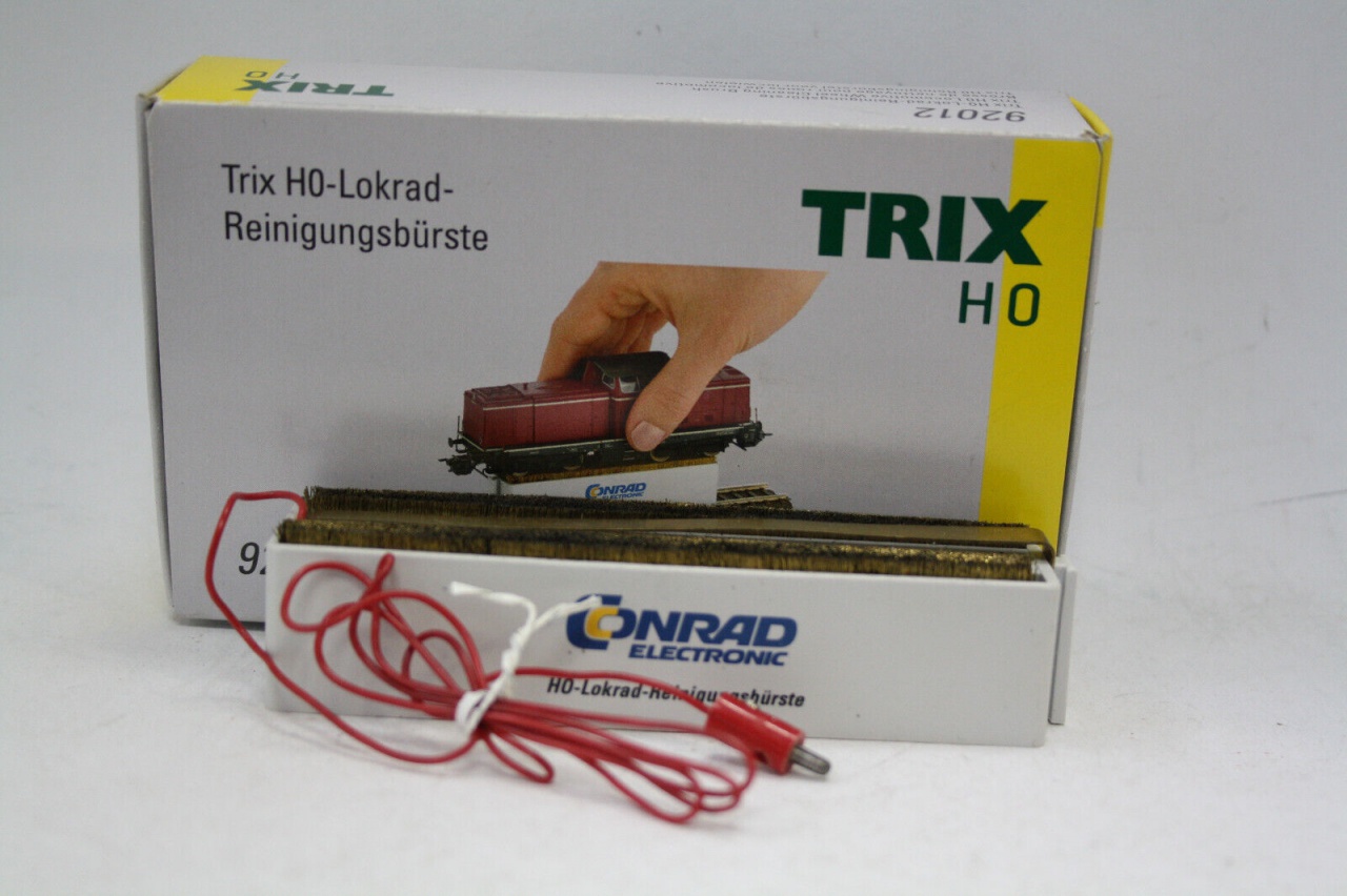

Van más ötletem is, igaz ez sínre és a nehezen hozzáférhető helyekre vonatkozik
A TRIX kefe sárgarézból van , szerintem ez puhább mint a nikkelezett felület, de kinek pap kinek papné, nekem ha van akkor a lányuk...))
Zárójelben:
Akinél láttam, Sz. Miki, elég régi bútordarab a piacon, nem gondolnám hogy rám akarna tukmálni valami rossz ötletet
A képhez aláírásként:életkortól függően alkalmas TT-hez és H0-hoz is |
(#69283) klimas válasza róbertke hozzászólására (#69280)
Ápr 6, 2024 |
Szia! Nekem a H0-hoz 92012-t írta az ibéjen, a Tiéd lehet a TT-s nyomtára jó . |

(#69285) csíkosháTTú válasza klimas hozzászólására (#69278)
Ápr 6, 2024 |
Felesleges! Pénzkidobás.
1: Ha a gőzösön a hajtott/csatolt kerékpáron van a tapadógyűrű (BTTB BR35, vagy szinte mindegyik TRIX), akkor minden pucolásnál bontod a rudazatot?
2: A tapadógyűrűt, azt ki fogja megpucolni az olajos portól, ami rátapad, és aztán, ahogy kopik keni szét a mozdony a pályán?
3. Ha polírozni is kell a kerék felületét, nem elég a sebbenzines lemosás, akkor a sárgaréz karcolni fogja a nikkelezett felületet a keréken. Jártál a műhelyben, láttál befogva réz kefét bármelyik gépbe?
4: Attól, hogy a kerék felületét lepucoljuk, attól még egyáltalán nem biztos, mindent lepucoltunk. Tessék mondani! Az áramszedő lamellák, és a kerék közé szorult szöszöket ez a vacak kiszedi?
Ezt a pénzt sokkal értelmesebb dolgokra is el lehet költeni. |

(#69287) róbertke válasza klimas hozzászólására (#69283)
Ápr 6, 2024 |
A tiéd "Conrad" feliratos, az enyém "TRIX" ..... és a Mediker boltjában vettem előrendelésként  |

(#69294) csíkosháTTú válasza klimas hozzászólására (#69290)
Ápr 7, 2024 |
OK!
Veszel a festékboltban egy liter foltbezint, az most kb. 2.000Ft. Egy darabig elég lesz a modellvasúthoz odahaza. (Nálam a műhelyben persze nem.) Rekvirálsz a konyha úrnőjétől egy-két papírtörlőt. Leteszed a sínre a papírtörlőt, picit megnedvesíted a bezinnel, ráteszed a mozdonyt úgy, hogy legalább két tengely szedje az áramot, a többi legyen a benzines papírtörlőn, és adsz rá feszültséget (menetparancsot digitálisban), hogy a mozdony egy helyben forgassa a kerekeit. "Kapartatod" egy picit, majd csere, az eddig nem papíron futó kerekek kerüljenek a beznines törlőre, és ezeket is megforgattatod. És ez nem tesz kárt a tapadógyűrűben sem! És garantáltan nem kezdi ki a nikkelezett kerekek felületét sem. Ha van egy leselejtezett fogkeféd, akkor azt ne dobd ki, kimosás után használhatod arra, benzinnel nedvesítve kipiszkálhatod vele az áramszedő lamellák, és a kerekek közé szorult szöszöket is.
Számoljunk!
- Egy flaska foltbenzin az 2.000Ft
- Legyünk nagyvonalúak, egy 4-es csomag konyhai papírtörlő a LIDL-ben 600Ft
- A leselejtezett fogkefe csereköltsége legyen 1.000Ft, sokat nem tévedtem szerintem.
Ezek összesen 3.600Ft-ban vannak, és a rézdrótos Conrad vagy Trix kerékgyaszatolóval ellentétben több tisztítási feladat elvégzésére is alkalmazhatók. Ráadásul sokkal kíméletesebben, és hatékonyabban. És nem kell leszedni a tapadógyűrűket, ami egy rudazatos modellnél azért nem mindig egyszerű!
De mindenki arra pazarolja a pénztárcája tartalmát, amire akarja! Csak nem hiszem, hogy egy ilyen szerkezet 3.600Ft-ból kijön, akkor sem, ha leesett egy teherautóról.
Azért vagyok ezzel kapcsolatban ilyen pikírt, mert kellett már cserélni komplett kerékgarnitúrát egy ezzel folyamatosan, "gondosan" karbantartott gőzösön. Nem esett jól az ügyfélnek sem az alkatrészek ára, sem pedig az, hogy az egyik éppen nem volt raktáron, meg kellett várni, amíg újra lesz gyártásban, ami röpke fél évet vett igénybe. |

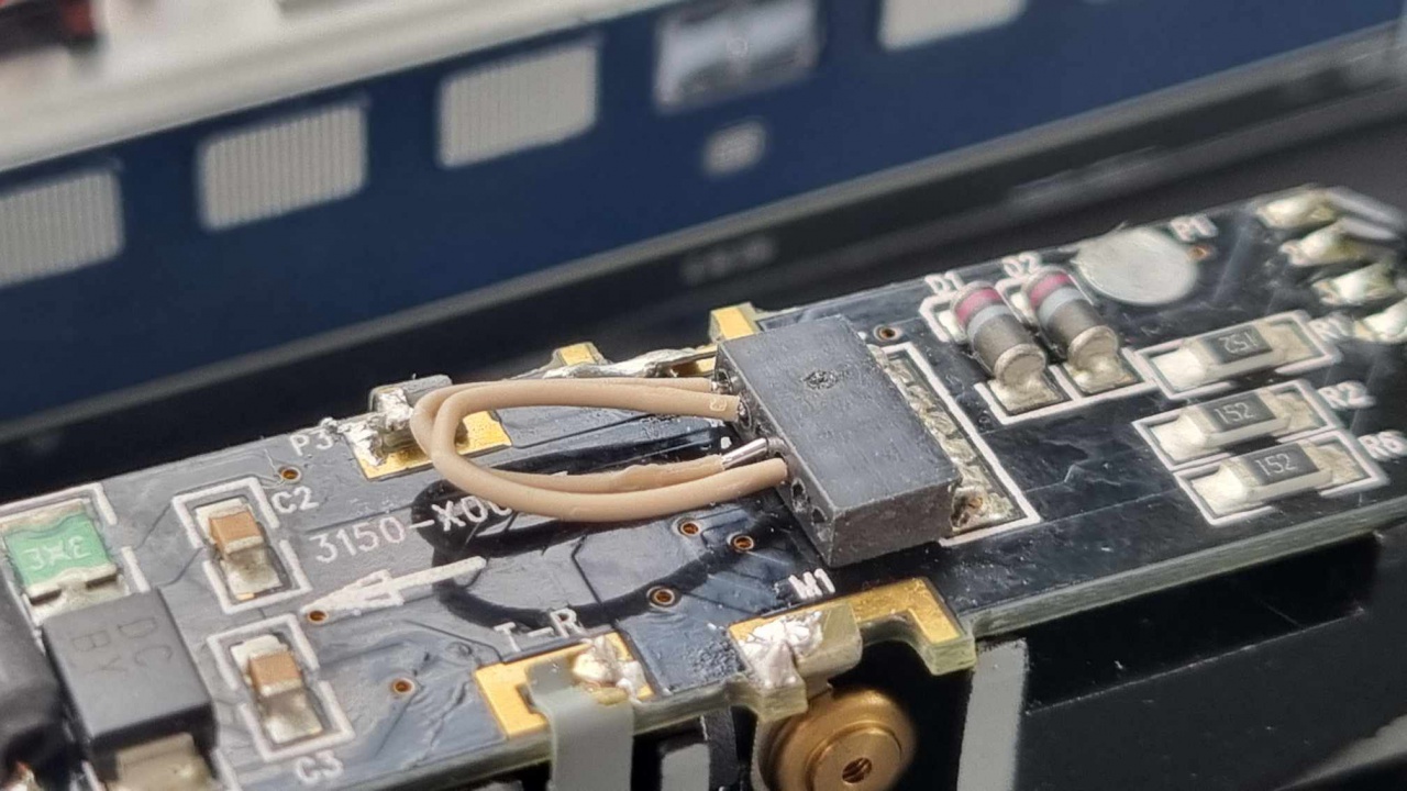

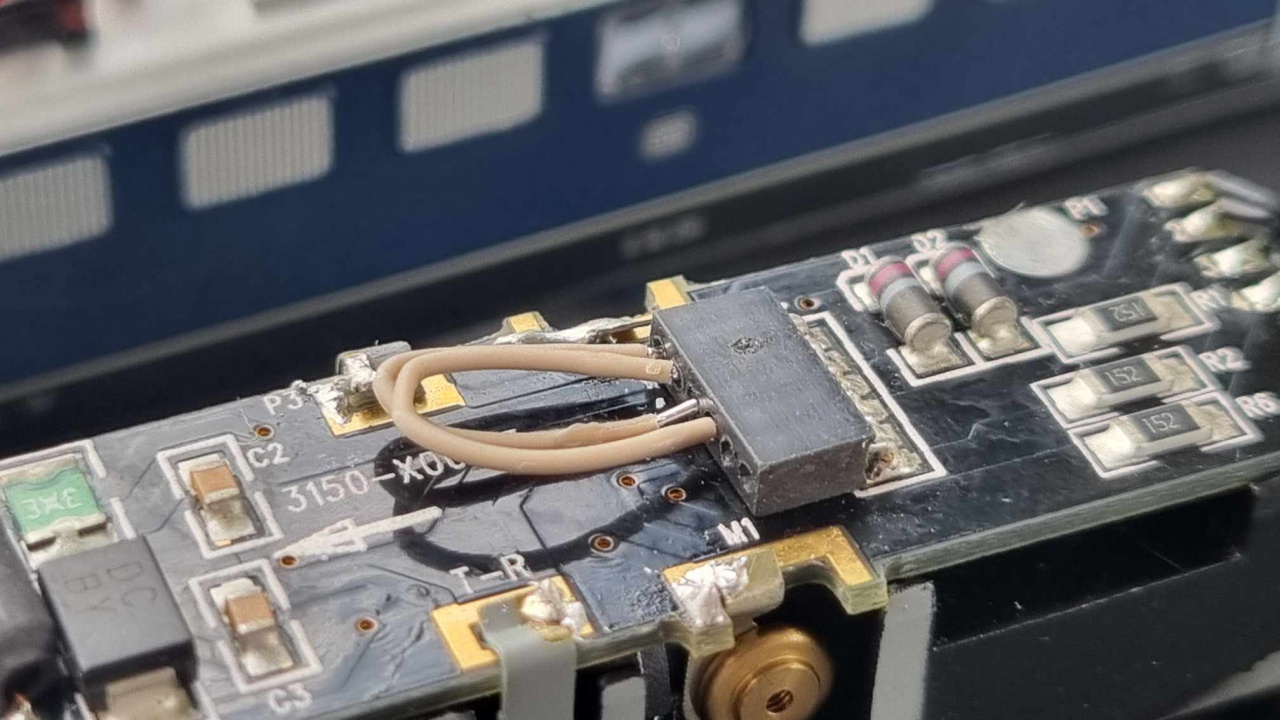

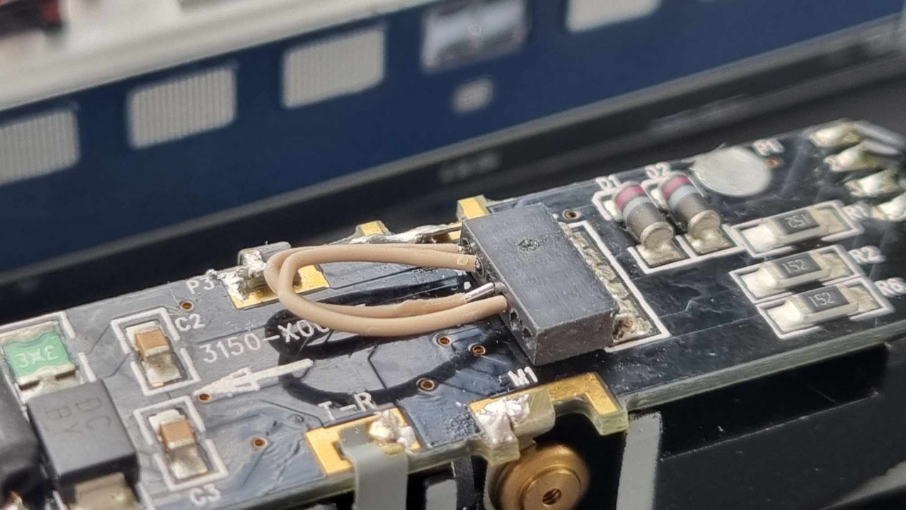

(#69394) diginewl hozzászólása
Máj 7, 2024 |

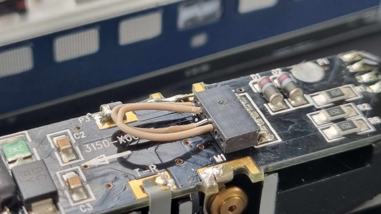

Az'é halljátok, amikor a Next18-as csatlakozó lábai közé szorult gyári műanyag sorját kell kipiszkálni egy orvosi szikével, akkor azt mondom, hogy lassan már a bacikat is látni fogom a modellezés miatt
Az egyik gyári Next18-as csati 9 és 10-es szélső érintkezői elé pont behajlott egy-egy műanyag sorja. Így hol működött, hol se-kép-se hang volt (egyik betáp sínszál).... Mire rájöttem, hogy ide mikroszkóp kell, már elment vele fél napom...
(#69395) Frankye válasza diginewl hozzászólására (#69394)
Máj 7, 2024 |
És még szerencsés vagy, hogy van a közeledben mikroszkóp!  |
(#69396) diginewl válasza Frankye hozzászólására (#69395)
Máj 7, 2024 |
Jó, elég volt a 20x-os nagyítás, de tényleg meglepő, min akadhatnak meg dolgok.
Mindenre gondoltam: forrasztási hiba, kitikkadt ic, Aztán a mérések egyre jobban behatárolták, hogy valami nagyon banális dolog lehet, az egyik betáp oldalon.
Ekkor vettem elő a 20x-os mikroszkóp lencsét (a 1,5x-s nagyítóval nem lehetett látni), és akkor láttam hogy pont a fém érintkezők elé hajlik a műanyag sorja... |

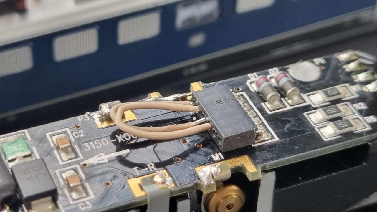

(#69523) tumikas hozzászólása
Jún 4, 2024 |
"Nem megy a világítás" |
(#69524) csíkosháTTú válasza tumikas hozzászólására (#69523)
Jún 4, 2024 |
Mivel nincs bekötve a csatlakozó 5. és 6. lába, ez nem is csoda.
Valaki kiszajrézta a modellből a dekódert, de nem tette vissza a vakdugót az NEM651 aljzatba. Helyette beszúrt két drótot, hogy a motor az menjen. |

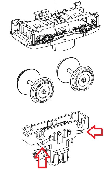

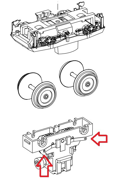

(#70156) gigantati hozzászólása
Szept 10, 2024 |
TRAXX áramszedési problémával harcolok egy ideje.
Miután éveket pihent az állomány még a nyár elején minden mozdonyt áttakarítottam. Minden másik tökéletes, viszont a TRAXX csak hébe-hóba indul. Ha az elején kézzel rásegítek elindul, majd ezt követően gond nélkül halad amíg meg nem állítom.
Kerekeket már többszőr áttakarítottam.
A teljesség miatt leírom, hogy a digitális központot kicserélem az új z21-re. Ezen felül a TRAXX hangdekódet kapott. Ezek szerintem nem okozhatják a problémát.

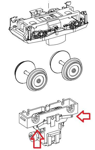

(#70164) tumikas válasza gigantati hozzászólására (#70156)
Szept 10, 2024 |
Milyen Traxx? H0, TT, N? Milyen a dekóder? |

(#70166) diginewl válasza gigantati hozzászólására (#70165)
Szept 10, 2024 |
A dekóder mindegy, hiszen mindegyik árammal megy, nélküle meg nem.
Az áramszedő lemezek tudnak fejtörést okozni. Ahol már legalább 3 független tengely áll rendelkezésre (traxxnak 4 van) ott csak ezek a lemezek tudnak bosszantóak lenni.
Nem elég a kerék felületét letisztítani (pl benzinnel). A kerék belső oldalát is meg kell pucolni, ha annak ér neki a lemez. Bár a kerék belső oldala nem érintkezik a sínnel, mégis koszos tud lenni. Valamint meg kell nézni a fémlemezkék felületét is. Azok is be tudnak koszolódni, vagy sok állás miatt oxid réteg kerül rájuk... Ilyen esetben lehet csillogó tiszta a futófelület, a mozdony csak nem akar menni....

(#70187) csíkosháTTú válasza gigantati hozzászólására (#70156)
Szept 12, 2024 |
Be szokott ülni az olajos szösz a kerekek belső felülete, és az áramszedő lamellák közé. Ezt egy foltbenzines rossz fogkefével ki lehet piszgálgatni onnan az esetek nagy részében akkor is, ha a forgóváz maszkot nem szeded le.
PIKO esetében én kivenném a dekódert, és egyenárammal meghajtanám a motort, egy árammérőn keresztül. Sok esetben a motor túl sok áramfelvétele miatt a dekóder védelme egyszerűen tilt. Ilyenkor a dekódert lehet írni/olvasni, de vezetni már nem hagyja a modellt.
Azt is meg kellene nézni, hogy a DT dekóder melyik szoftver verzió? CV7 értéke. Régebbi változatoknál a zárlatvédelem nagyon mimóza lelkületű. Ebben az esetben egy firmware frissítést kell kérni a gyártótól. |

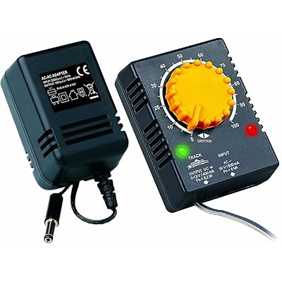

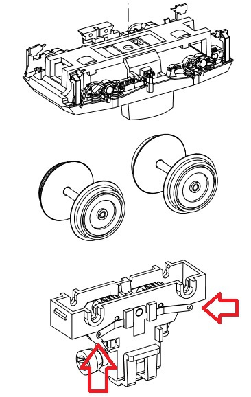

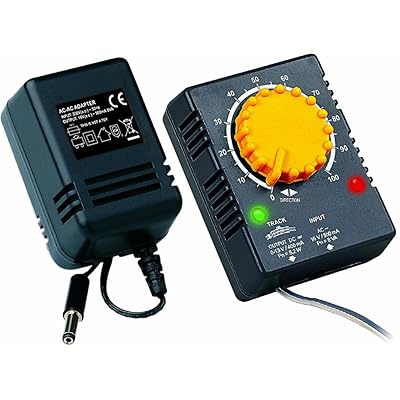

(#70192) gigantati válasza csíkosháTTú hozzászólására (#70187)
Szept 12, 2024 |
A forgóvázat hogyan lehet szétszedni? Én próbáltam de nem mertem erőltetni, nehogy kárt okozzak.

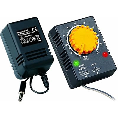

Digitális pályán hogy lehet analógban üzemelni? Gondolom kellene hozzá egy trafót is beszerezni.
(#70193) diginewl válasza gigantati hozzászólására (#70192)
Szept 12, 2024 |
Idézet: „Digitális pályán hogy lehet analógban üzemelni? Gondolom kellene hozzá egy trafót is beszerezn” i.
Minek? Ott a 9v-os elem - szórakoztató elektronika olcsón  |
(#70234) gigantati válasza csíkosháTTú hozzászólására (#70187)
Szept 16, 2024 |
A hétvégén nekiálltam takarítani fogkefével.
Hosszú takarítás után jelentősen javult a helyzet, majd újra döcögés. Ezt kb 3x ismételtem meg. Sokat javult a helyzet, de még nem az igazi.
Érdekes, hogy a többi mozdonnyal nincs ilyen probléma. |
(#70235) etwg válasza gigantati hozzászólására (#70234)
Szept 16, 2024 |
Ha rossz anyagbol csinálták a kerekeket akkor a fene ette meg. |
(#70236) diginewl válasza gigantati hozzászólására (#70234)
Szept 16, 2024 |
Persze mert azok nem így szedik az áramot, vagy a lemezkék jobban nyomódnak.
Robbantott ábrán látszik, hogy a kerék oldaláról szedik az áramot a lemezek. Meg kellene őket nézni, hogy nem-e ugrottak ki a helyükről, ill a felületük tiszta-e és hogy jól feszülnek-e a kerékhez. Persze ehhez szét kell szedni a forgóvázat, vagy a forgóvázat kivenni a mozdonyból.
4 tengelyen már bombabiztos kell, hogy legyen a mozdony járása... |

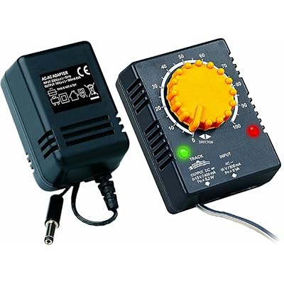

(#70643) Matyi hozzászólása
Nov 11, 2024 |
A képen látható szetthez hasonló 16V AC szekunder oldali trafó kábele szétjött, így vennék egy új trafót. Javítanám, de sajnos pont a tövénél van megtörve.
Ha a vezérlőhöz a trafó helyett eleve 16V DC-t kiadó tápegységet rakok, akkor működhet? Vagy mindenképp AC kellhet ennek a működéséhez?
Előre is köszönöm. |
(#70646) etwg válasza Matyi hozzászólására (#70643)
Nov 12, 2024 |
Ha van DC trafod, probáld ki. Valoszinü müködni fog. |
(#70647) Antal Miklós válasza Matyi hozzászólására (#70643)
Nov 12, 2024 |
Uraim! Egyet ne felejtsünk el. Csak AC trafó létezik. Az egyenfeszültség NEM transzformálható!
Bármelyik AC kimenetű transzformátor kimenete 4 diódával, Graetz /Grätz hiddal egyenirányítható. |
(#70651) etwg válasza Antal Miklós hozzászólására (#70647)
Nov 13, 2024 |
Miki ez igy van, de a közkézen rengeteg ilyen kütyü forog, amik kimenete DC. A kolléga is bizonyára erre gondolt. |
