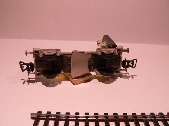

Hétvégi, öt perces barkácsolás közben jutott eszembe és kezembe ez az öröklött kéttengelyes kocsi. Kidobni nem akartam, elajándékozni meg egy hiányos kocsit? Ugyan!
Mire is lehetne használni?
A kocsi képe
Mivel épülő félben van a terepasztalom,  az építésnél mint segítőt, sablont, mérőeszköz feladatot szántam neki. Segítséget nyújt a pálya hossz- és keresztirányú vízszintességének, vagy dőlésének ellenőrzésében, a sablon segítségével kijelöli a felsővezeték-tartó oszlop hosszlánc felfüggesztési helyét.
Feldővezetékhez is jó
Mivel a kocsinak nagyon stabilan kell a pályán elhelyezkednie, és lejtés esetén nem szabad elgurulnia, ezért az aljára egy régi winchesterből származó mágnes, mint örvényáram-fék szerepel.
A mágnes
A két darab vízszint ellenőrző libella monitor tartó fali konzolból maradt meg.
A méretekhez segítséget nyújt a NEM 102 valamint a NEM 201 modellvasúti szabványok.
